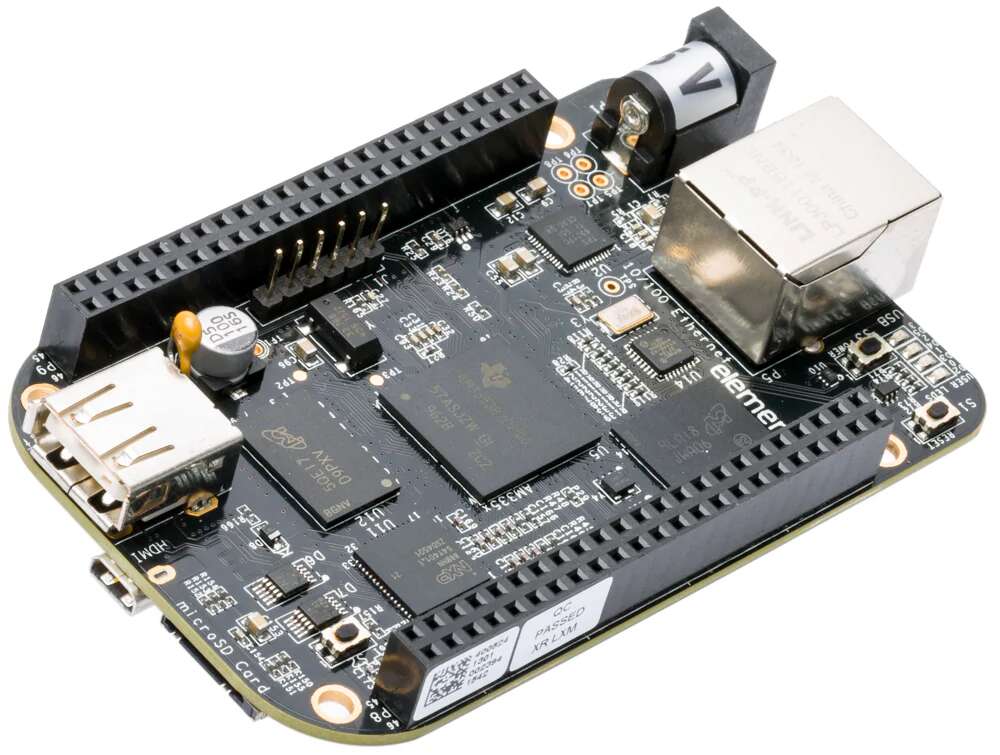

BeagleBone Black – это миникомп на ARM процессоре.
Славен тем, что легко реализовывается выход I2S. BBB имеет хороший запас производительности по шине I2S - до DSD512. Потребление платки значительно меньше Raspberry Pi 3-4. Что благостно сказывается для аудио решений.
Для вывода через I2S требуется специальный драйвер встроенный в ядро - Botic.
Драйвер имеет множество настроек и поддерживает до 8 PCM каналов, 4 DSD или 4 SPDIF/AES. Официальная страничка драйвера - http://bbb.ieero.com

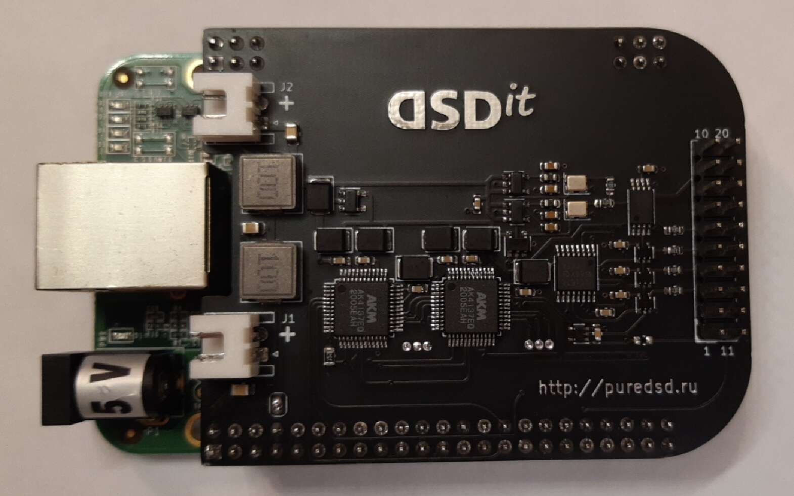

На сегодняшний момент известны три варианта таких плат, заточенных под BBB.
[details=“Шляпы”]

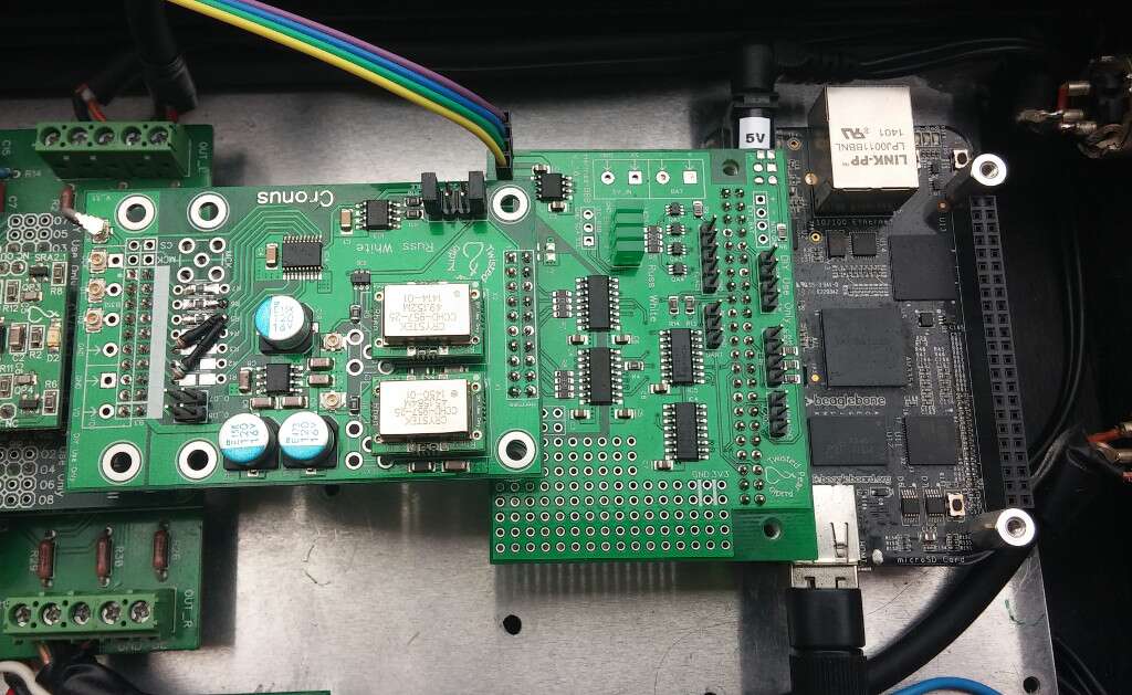

Для вывода качественного I2S требуются качественные внешние клоки обоих сеток - 44 и 48.
Мне известны 5 вариантов заточенных под BBB
Hermes + Cronus at Twisted Pear Audio

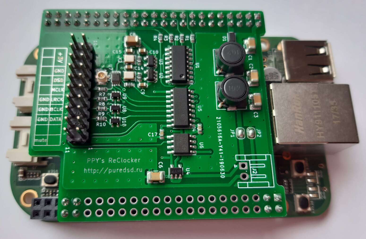

PPY`s ReClocker for BeagleBone http://puredsd.ru

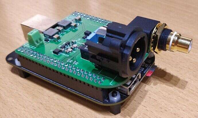

DSD`it аппаратный реклокер и ресемплер в DSD256 с выходом I2S Simple DSD SRC for BeagleBone - Page 4 - diyAudio

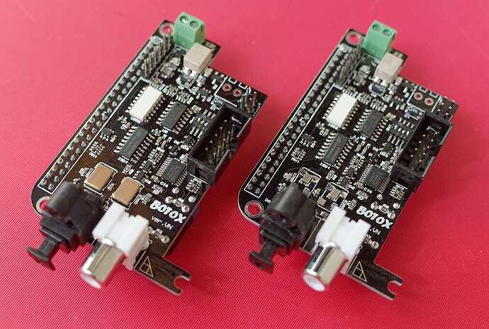

BOTOX BeagleBone Black
PureBone Сетевой стример на Beaglebone Black / AntMiner / AntBB — чистое удовольствие - #3209 от пользователя lion

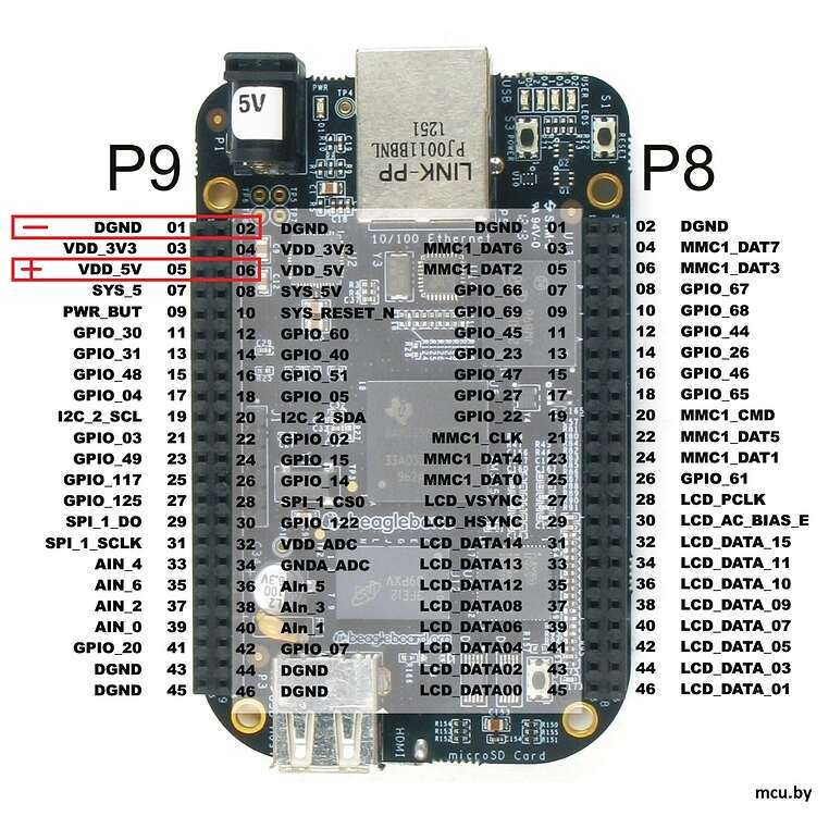

Делай дальше: Блок питания на 5B (500 мА) Если магические слова “линейный БП” для вас только слова - берем ЛЮБОЙ БП, который есть под рукой на 5В или идем в профильную ветку по этим магическим словам.
Подключение реклокера IanCanada FifoPi (только PCM)
BeagleBone P9 FifoPi J1
LRCK 29 LRCK 35
BCK 31 SCK 12
DATA 30 SD 40
GND 1,2,43-46 GND 6,9,14,20,25,30,34,39
MCLK input P9_25 ---- J6 FifoPi
Для одновременной работы PCM-DSD данного реклокера потребуется дополнительная микросхема мультиплексора. Ну это уже другая история…
