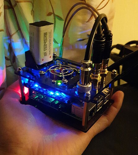

Сетевой плеер Odessa-46 — это конструктор из трех железных частей, софта и блока питания.
Коротко. Плеер подключается к роутеру по Wi-Fi или Ethernet. На выходе — аналоговый сигнал с мультибитного ЦАПа. Больше тех. подробностей — «Odessa-46» — маленький TDA1543 стример с большим сердцем

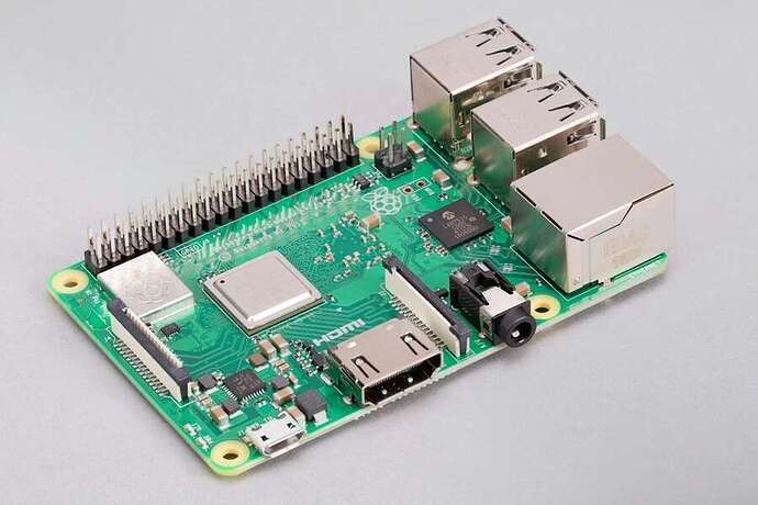

Raspberry Pi 3 Model B+
Это мини-компьютер, который тащит музыку из сети или стриминг-сервисов.

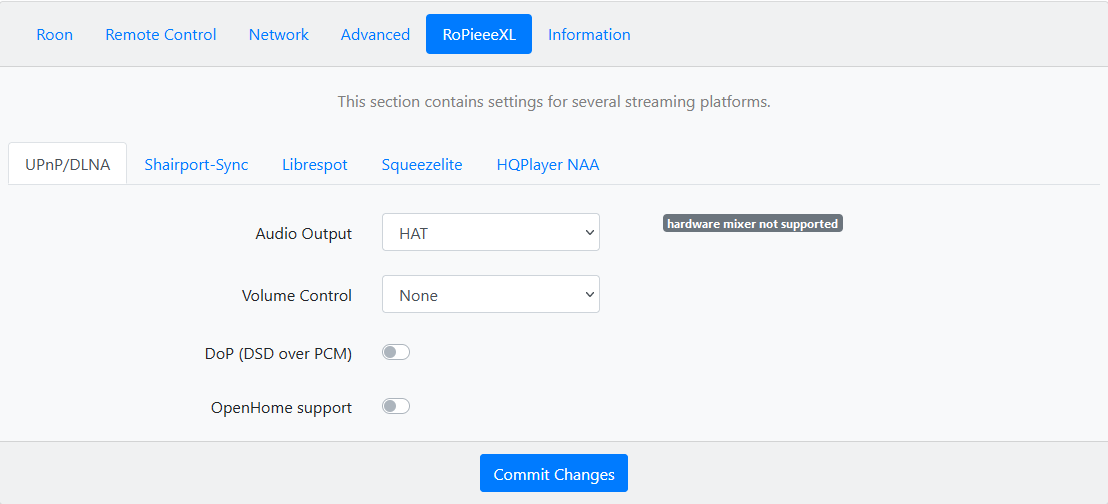

В Туре идет две SD карты (Yoctoap и RoPieee) эти туровые образы (SD) пожалуйста не трогаем )
В комплекте есть картридер для настрийки, так что имея еще SD карточки, можно пробовать любой софт.

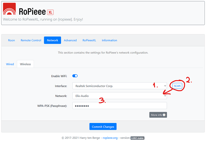

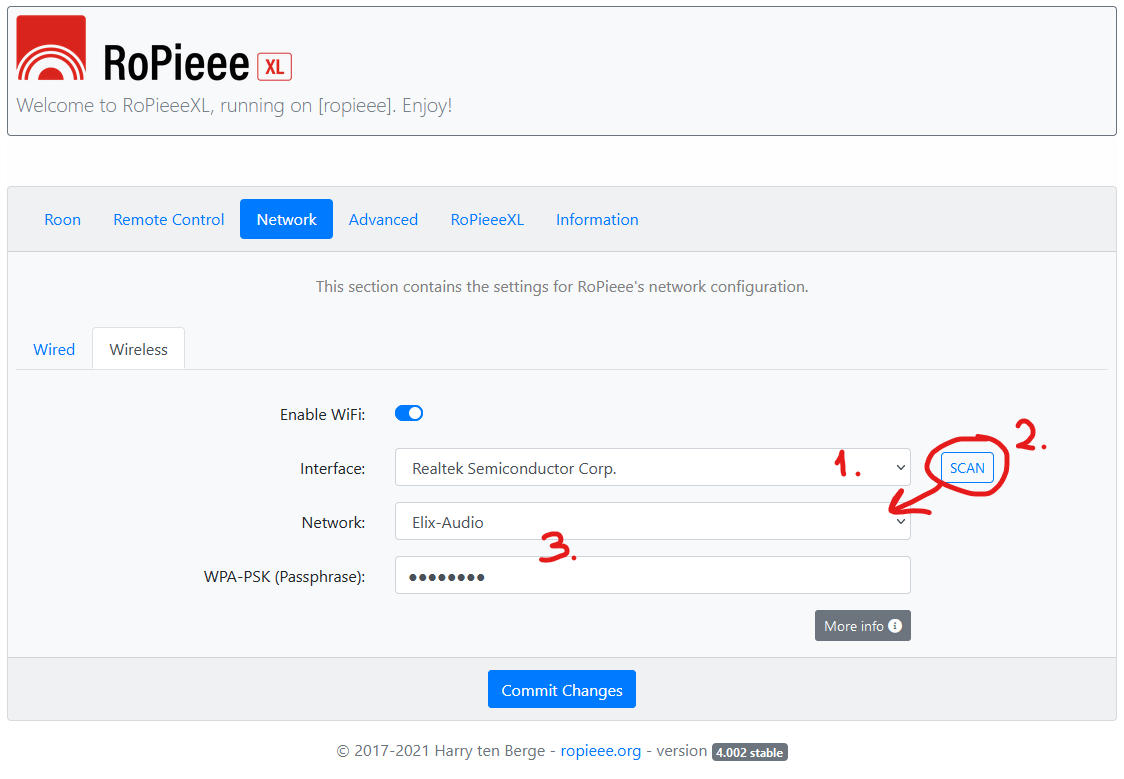

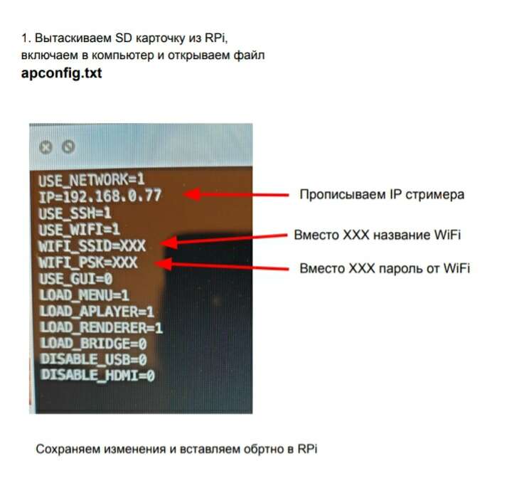

Чтобы не пугать, тех, кто с малинами еще дело не имел, при смене софта (прошивки), нужно всего лишь вытащить одну карточку и вставить другую. Это очень просто. Не переживайте. И для теста это делать не обязательно, т.к. прошивка на кототрой я настраивал стример (yoctoap), уже внутри.
Для настройки подключения к домашней WiFi надо сделать только это:
В процессе редактирования файла apconfig, учитывайте важную особенность – не делайте это в блокноте Windows, он его “поломает”. Используйте Notepad++, например. Для большего спокойствия, перед изменением, сделайте копию оригинального файла.
Это только один из пунктов. Вариативность решений зашкаливает. Я в свое время так и не смог решить, что лучше. Раздельное питание или через шляпу, если раздельное, то один транс или два. Куча нюансов появляется или исчезает при каждом из вариантов и результаты весьма неоднозначны. АРМ-невроз. :rofl:
Имено этому и удили много времени, найдя играющий вариант. Чем и делюсь собственно )
С такиом подходом, сложно что-то сильно испоертить. Хорошему предела конечно нет, но так, точно играет.
