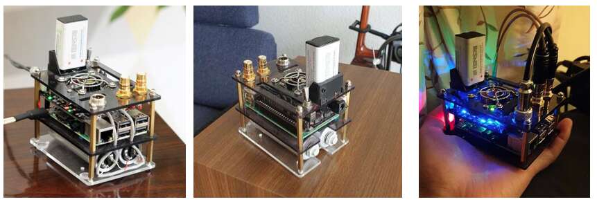

И так, если все будет хорошо, смогу предложить три варианта Odessa46:
  1. Версия STANDART (стример)
Это тот вариант, что сейчас в туре. Батарейки для ЦАП и зарядка в комплекте. Но, линейный блок питания каждый докупает какой захочет. Благо, в баре выбор на любой вкус и кошелек.
Тем более, часто, хороший ЛБП у порядочного малиновода уже есть.
Стример имеет компактный оригинальный вид. Эту версию вы уже знаете и некоторые могут послушать (уже слышали).
Мне эта версия очень нравится.
Время работы 4-5 часов, потом 2 секунды меняеш крону и дальше 4-5 часов.
Проблем ноль ). Пока одна играет, вторая заряжавется. Зарядка и 2 правельные кроны в комплекте.

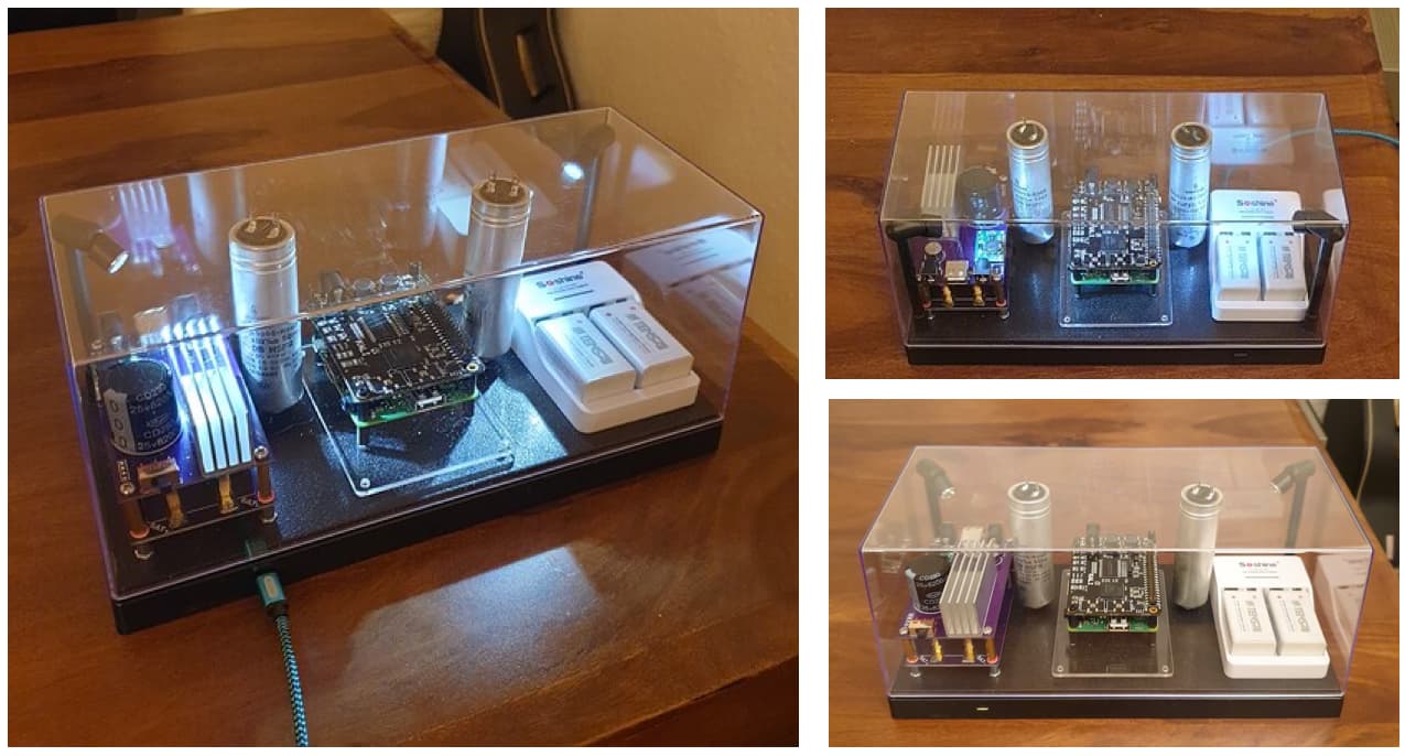

  1. Версия REFERENCE (стример, транспорт)
Эта версия имеет в комплекте встроенное раздельное питание на борту.
И не просто питание, а батарейное для всего! Для каждого отдельно сегмента свое.
Т.е. это для меня на сегодня референсный звук. Этот стример играет из “воздуха”.
В режиме воспроизведения, в него не подключено ни одного провода!
Все в комплекте и устроено так, что батарейки как в STANDART версии менять ненадо!
Когда не слушаешь, все само заражается и всегда по максимуму готово к работе.
При включении все физический отсоединяется от входящих проводов и переводится на встроенное батарейное (линейное!!!) питание раздельное по всем линиям… Малина, Кали ЦАП.
Также стандтарт версия получает SPDIF выход! Так, всю магию хорошей I2S можно выводить на внешний ЦАП.
Так что теперь это категория не только стример но и транспорт.
Корпус и внешний вид… пока так ). Конечно будет по минимуму проводов, но точно без соплей не на виду, все аккуратно. Лампочки подсветки отключаются ))) С диодами калли и малины будет смотреться просто супер!

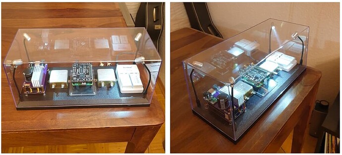

  1. Версия ULTIMA (стример, транспорт, ЦАП, I2S регенератор)
Корпус больше, есть место где развернуться… влезут кошерные конденсаторы, больше элементов питания (автономность). И конечно больше входов и выходов!!! )
А точнее здесь все на борту USB, Coax, I2S!
Сам не думал что такое скажу, но так и USB запел )))
Схема такая…
USB вход (bitperfect) поступает в КАЛИ (в обход малины), Кали делает из него timeperfect… пересобирает так-же как я описывал, и отправляет в 1543 (или 1540, 1541. Так-же и для SPDIF входа…
И такое USB заиграло интересно! Так что, будет в комплекте, кому надо.
Дальше SPDIF выход! Да, правильный I2S с калли можно будет вывoдить на внешний ЦАП! И сравнивать с мультибит 1543, (или 1541, 1540)… что на борту… при желании ))
И конечно индивидуально можно добавить вывход I2S (HDMI) на внешние цап.
Т.е. в этой комплектации есть вообще ВСЕ!
1543 (opt. 1540, 1541) мультибит ЦАП, стример и транспорт со всеми моими наработками в одном устройстве.
USB и SPDIF вход
SPDIF (coax, aes) и I2S (HDMI) выход.
Я ничего не пропустил?
И ВСЕ эти линии проходят через KALI… таким образом в тракте идеальное I2S (на сколько на сегодня это возможно).

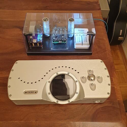

Надо фотку рядом с чем-то (какой-то девайс понятных размеров, стойка, чтобы было понятнее масштаб))
Здорово, Вадим!!
Спасибо )
Сейчас размеры допишу… забыл совсем.

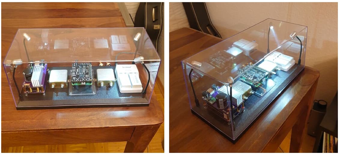

REFERENCE - 27 х 12 х 12 см (чуть меньше коробки для обуви)
ULTIMA - 35 x 15 x 15 см (чуть больше коробки для обуви)
ULTIMA если большого, дополнительного неандо внутрь, отлично входит в корпус REFERENCE!
Да, доставка…пересылка плюсом. Это дело индивидуальное.
лично забрать! Буду только рад…
REFERENCE
ULTIMA

Вадим,в версии REFERENCE будут 2 батарейки по 9 вольт?Вы пишете-"Когда не слушаешь, все само заражается и всегда по максимуму готово к работе."Зарядка происходит по USB?Можно в версии REFERENCE убрать освещение?Не пробовали в ваших опытах сборку от @dimas ? Извините,что так много вопросов,понравился ваш проект.
Впервые вижу, чтобы прозрачный корпус был ещё и приятным глазу, а не просто как мечта технодрочера :+1:
А ему не лучше было бы с экранированием в стандартной алюминиевой коробке? :thinking:
Спасибо.
По поводу экранирования, все возможно. Но малыш (стандарт), что у меня , что в туре, как-то не заметно чтоб страдал. Поет, и пока жалоб неслышно. А он, так вообще полуоткрытый. Необычно, да правда. Прям в ущерб звуку, я бы не сказал, и этого пока никто не замечал. Но, клиент всегда прав, (раз мы в маркете) если кто скажет, хочу вот в такой закрытой алюминиевой коробке… ОК засуну туда. Будет версия Classic )
Да 9В, батарейки в заряднике, ему надо 220В.
Во время воспроизведения, батарейки отключаются (изолтруются) от зарядной линии и переключаются на питание 1543.
Освещение естественно отключается или убирается полностью. Считайте его нет. Там с диодами малины и кали и так весело )

Вариант версии ULTIMA
