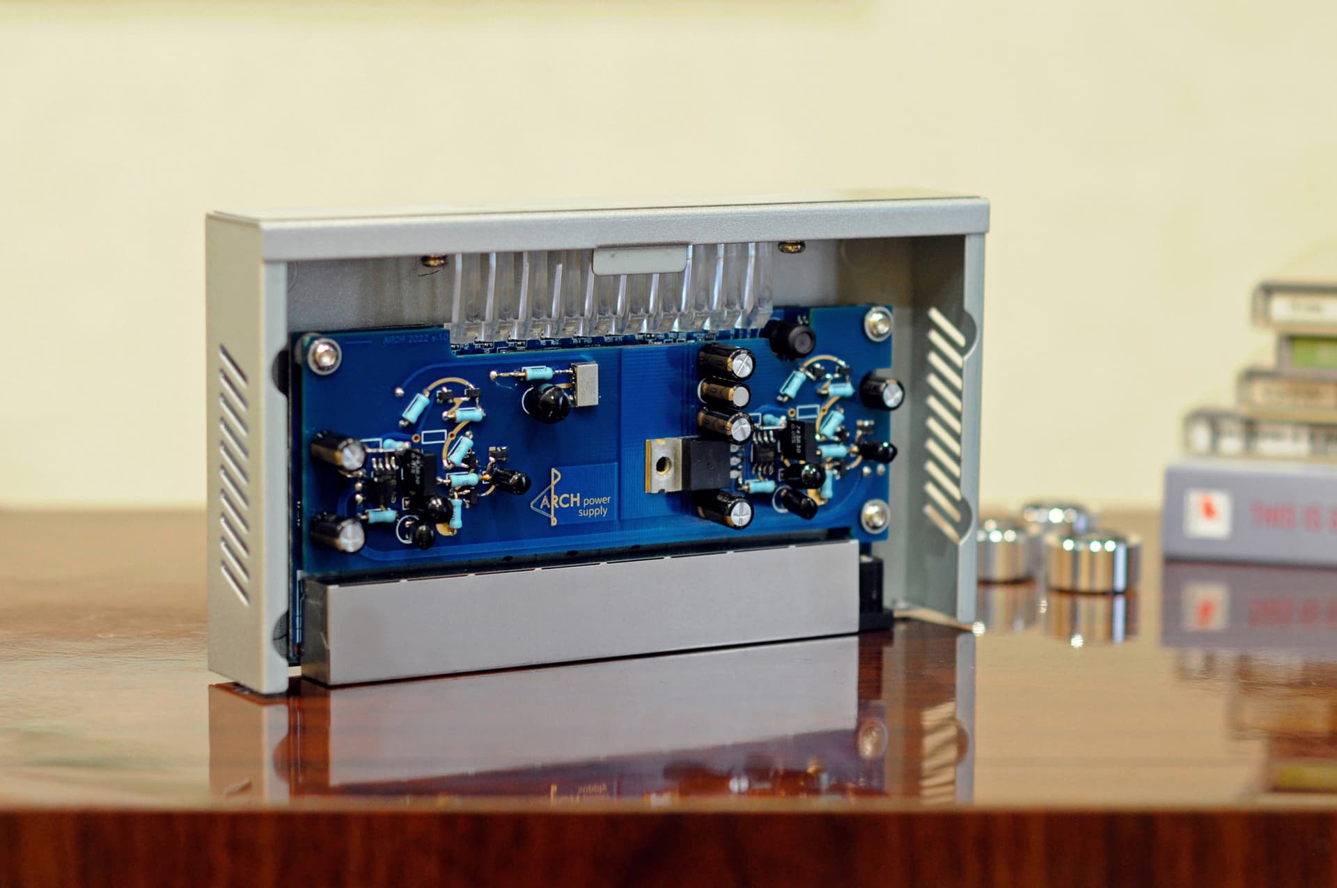

Предлагаю потурить мой аудио свитч и вместе попытаться понять, как заставить играть сетевые файловые источники, возможно по сравнивать его с другими свитчами и вообще попробовать услышать влияние сетевого хозяйства в стриминге и может быть не только в нем.
Я попытался сделать готовый комплект из свитча и блока питания, который сможет значительно улучшить звучание стриминга за адекватные(для сетевого аудио :slight_smile: ) деньги и конечно с возможностью сдвинуть рамки адекватности в сторону строительства сетевых паровозов с продвинутыми лбп и вагоном рестораном.

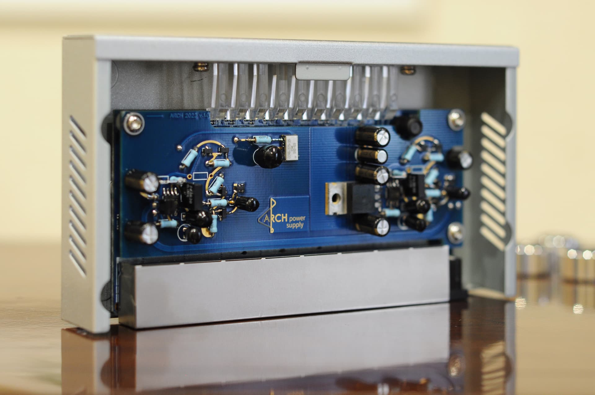

Основное отличие от других аудио свитчей и общая идея состоит в смещении приоритетов с красивого корпуса на внутреннее содержание и некую целостную концепцию и реализацию.

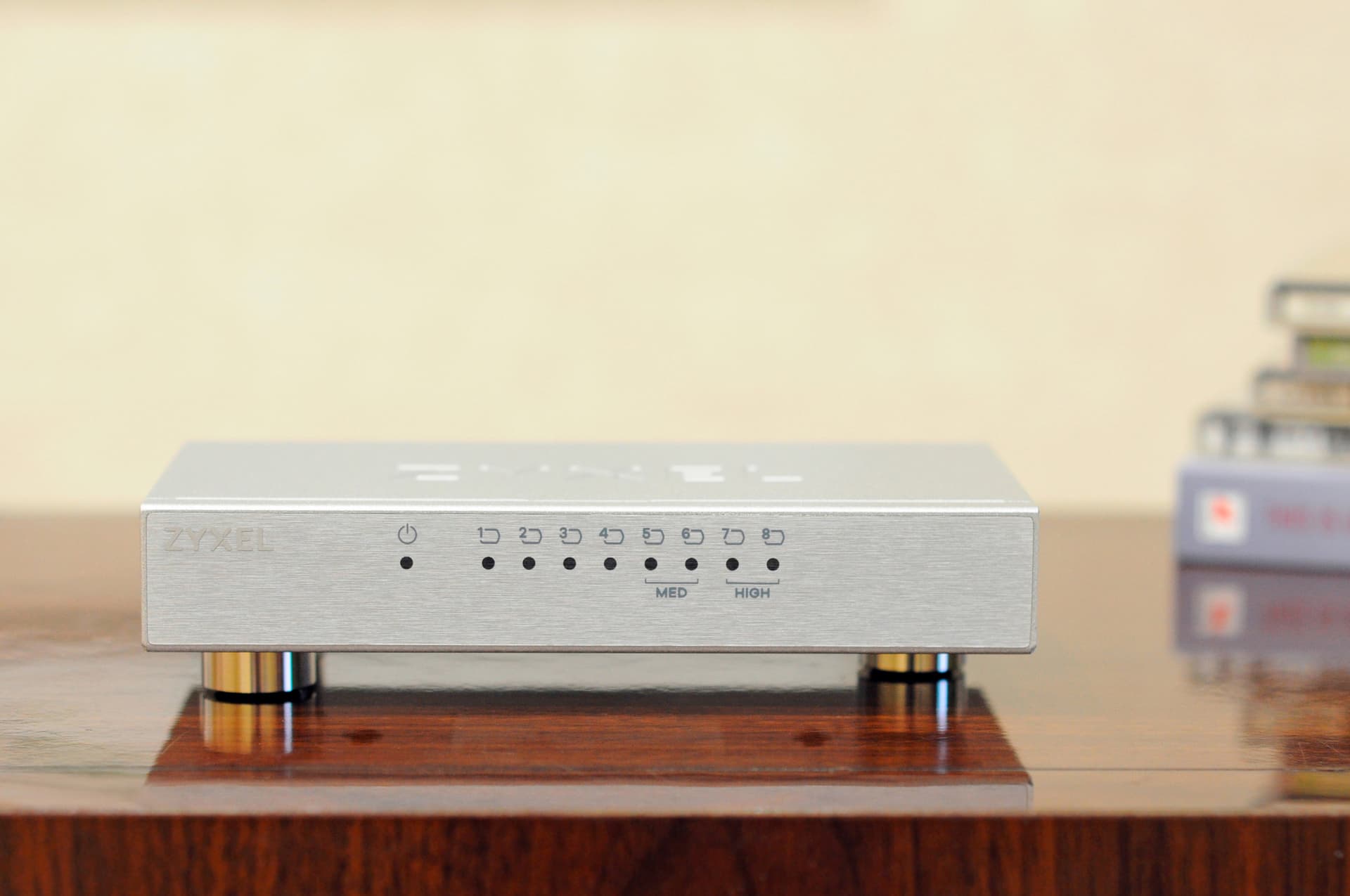

За основу взят уже широко используемый как в diy так и в готовых устройствах (таких как English Electric 8switch и Silent Angel Bonn N8) Zyxel GS-108b v.3.
В EE8 и SA N8 используется стоковая плата Zyxel, c заменой клока (в обоих устройствах) и заменой основных конденсаторов в питании(в Silent Angel Bonn N8). В этих свитчах клок питается от штатного стабилизатора Zyxel и в целом питание никак не оптимизировано, на это я не мог спокойно смотреть :slight_smile:
При этом устройства красиво упакованы, хорошо продаются и дают определенный прирост, а что еще нужно аудиофилу?

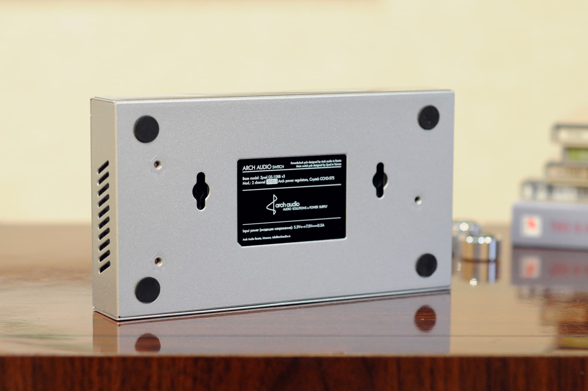

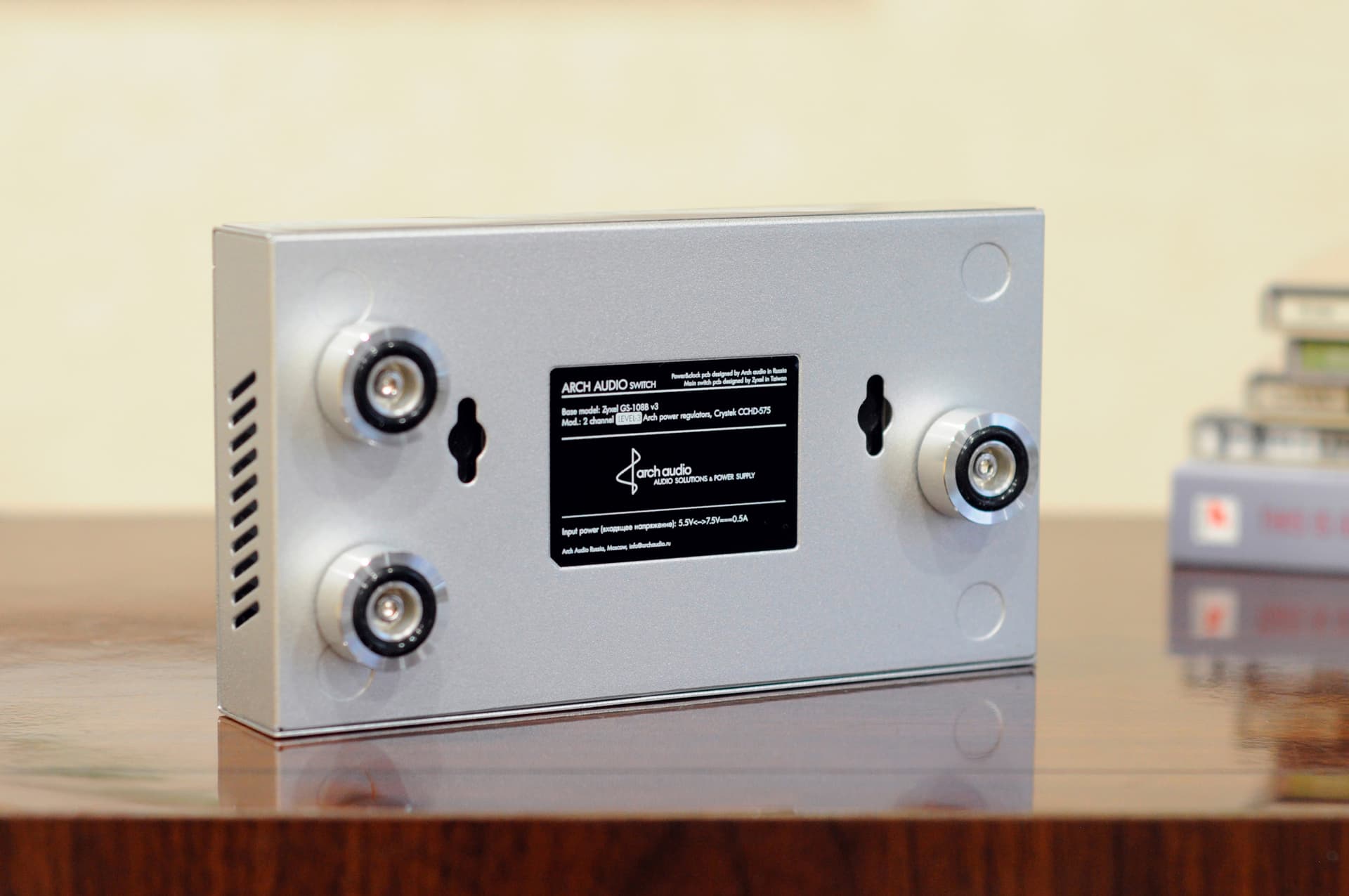

В моем случае, хотелось получить некий максимальный результат именно в влиянии на звук, а не в тактильных ощущениях от корпуса, что конечно важно, но в файловом аудио без жертвы никак! Но, все равно без красивых ножек никуда, особенно на фотографиях, так что они в комплекте :slight_smile:
При этом свитч позиционируется скорее как обычная сетевая коробка в практичном корпусе, которую можно положить в кладовку
Самое главное конечно внутри! Это спроектированная плата, которая устанавливается сверху на штатную плату Zyxel , обходит основной стабилизатор напряжения 3.3в, и штатный 25Mhz клок, причем на моей плате клок питается от отдельного стабилизатора. В итоге на плате разместились два дискретных стабилизатора питания с клоком Crystek CCHD-575.
Есть две версии свитча:
базовая версия, стоимостью - 27тр., обозначается на корпусе Level1
и максимальная, стоимостью – 37тр., обозначается на корпусе Level3.
Отличия в компоновке и компонентах дискретных стабилизаторов, что полностью повторяет концепцию моих линейных блоков питания, в которых используются те же стабилизаторы. (как и во всех моих доработках цифровых аудио устройств).
Из того что в принципе нужно знать об отличиях, Level1 с комплектным блоком питания это оптимальный уровень, который стоит использовать если сеть никак не оптимизирована, я позиционирую этот комплект как прямого конкурента English Electric 8switch, Silent Angel Bonn N8 и тд., даже если они используются уже не с штатными импульсными блоками питания а уже с начальными линейными.
Level3 это уже для тех, кто слышал всякое и нужно что-то по забористей, в таком случае я рекомендую связку сразу с продвинутым ЛБП.

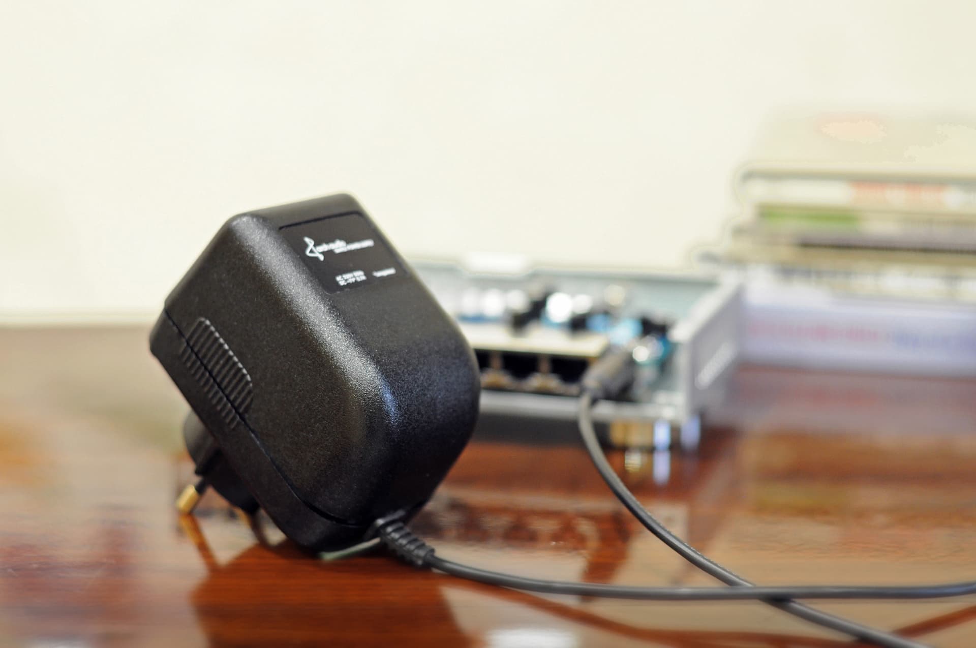

И о концепции достаточности. Комплектный блок питания представляет широко известный в баре “Электрон комплекс”. Я использую нестабилизированную версию с замененным сглаживающим конденсатором (на Nichicon), проводом питания(на Oyaide 3398-SY) и DC коннектором. В итоге с небольшими изменениями получаем отличную связку из линейного блока питания, который стабилизируется уже внутри самого свитча.
Готов отправить в тур как базовый вариант Arch Audio switch Level1 с комплектным БП, так и Arch Audio switch Level3 с своим продвинутым ЛБП Level2, или все вместе :slight_smile:

ТОЧНО, долой эспандер для кисти! даешь Оядовские ножки! (валяются ведь где-то)))

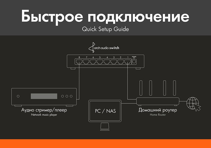

не стоит принципиально заморачиваться с подготовкой, идея в том, что надо поставить свитч между домашним роутером и стримером и это должно дать ощутимый положительный эффект, даже с простым кабелем, а уже потом это все можно развивать и доводить.
