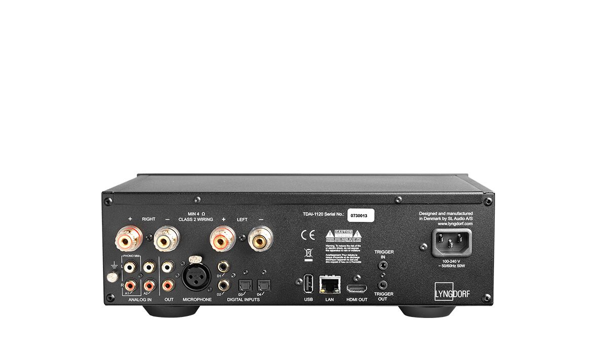

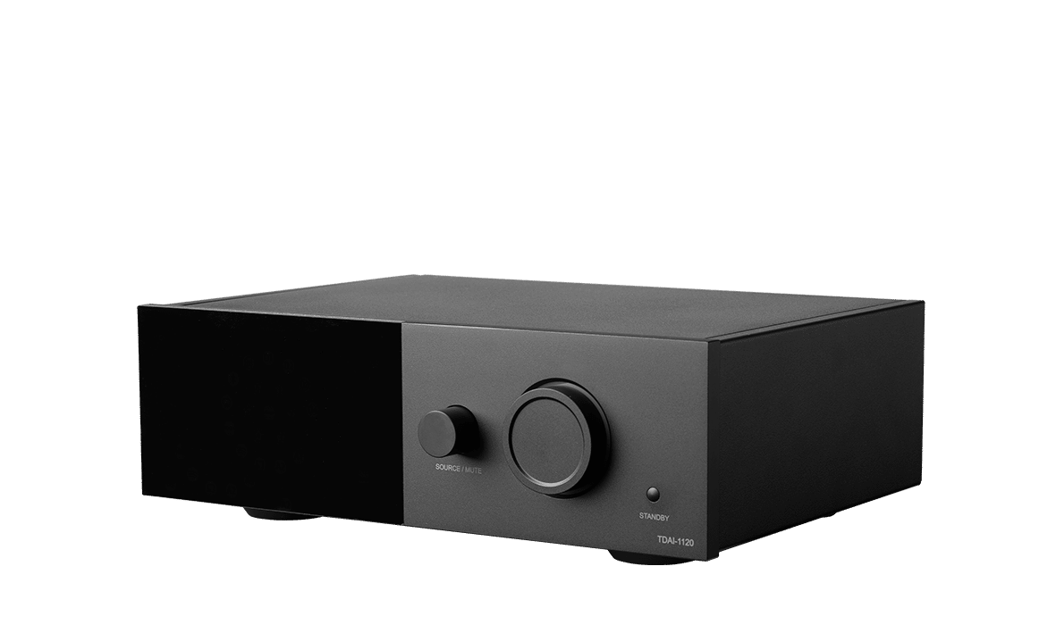

TDAI-1120
Младшая бюджетная модель. Несмотря на свою относительно не высокую стоимость по отзывам реальных покупателей по звуку практически не уступает своим старшим товарищам при условии что хватит мощности.
Lyngdorf TDAI-1120 - Lyngdorf Audio
