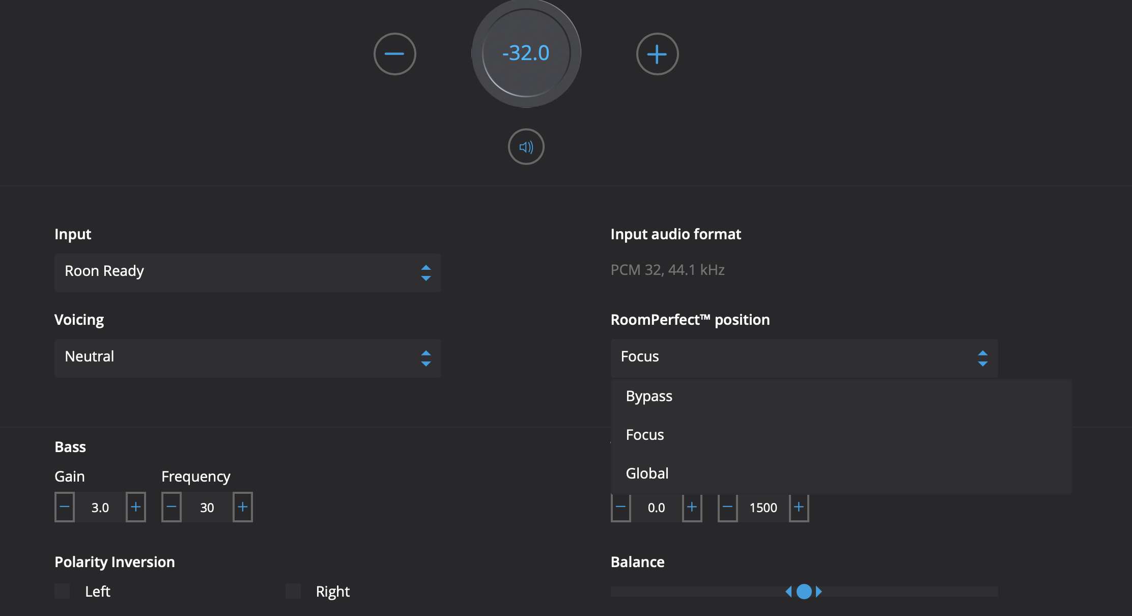

А вот вопрос по существу. Есть возможность запоминать несколько профилей/установок? То есть с разными колонками, их размещением, с мощником и без, с сабом и без.
Хвалил сильно:
У меня в 2170 можно два замера запомнить. Я честно говоря всегда одним обходился. У нового поколентя должно быть не меньше. Спросите у @anon30721840
Олега про 1120.
У меня одна жопа, один диван, (а еще и особенности АС, которые довольно широкий свитпот дают, даже напротив одной АС сцена не схлопывается)) и как-то я не задавался даже вопросов по записи еще каких-то фокусных позиций. Поэтому RTFM как говорится :slight_smile:
Handle focus positions
If you would like to add an additional focus position, the chair next to the couch perhaps, it can be done here. It is possible to have up to eight different focus positions.
The saved calibration volume from the RoomPerfectTM guided setup is used as a default when adding extra focus positions. The volume can be changed at any time between measurements to suit a situation. This will not affect the quality of the measurement or the result.
Вот только из описалова не понятно, эти 8 позиций все же в одной комнате могут быть только, или в нескольких тоже. В принципе так же не понятно и в отношении арзных АС. ИМХО надо будет перемеривать чтобы наверняка. Дело 10 минут.
Судя по тексту, меняется на лету. Менюшки надо смотреть
А то ведь даже подвинул колонки - уже другие измерения
В менюшках если нет другой точки фокуса ниче не ясно, но думаю что она появится в случае добавления и будет доступна для выбора. Вот только внятно не написано, дополнительные измерения будут суммироваться с уже созданными (коль это измерения в одной комнате, то оно может все вместе суммироваться, ведь новая точка фокус это только часть алгоритма, алгоритм вычисляет еще и “акустику помещения” и не правит лишнего в том числе в фокус-позиции), или создается прям отдельный пресет заново. В первом случае толку будет мало, во втором можно будет делать много пресетов.
Не могу утверждать по новой линейке, но если в старом 2170 была возможность сохранить настройки для двух разгых вариантов замнров RoomPerfect, то в ноаой линейке, где возможностей для настройки на порядок больше думаю с этим проблем не будет.
Кстати да - речь в инструкции идёт о новой точке фокуса в той же комнате. А интересно не это. С сабом или без вероятно можно делать в интерфейсе при том же образе комнаты. А вот манипуляции с колонками, усилителем - это уже другая комната, а не точка фокуса
