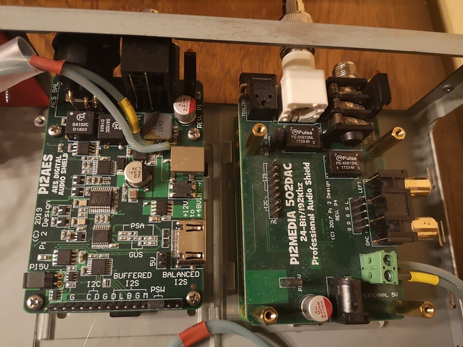

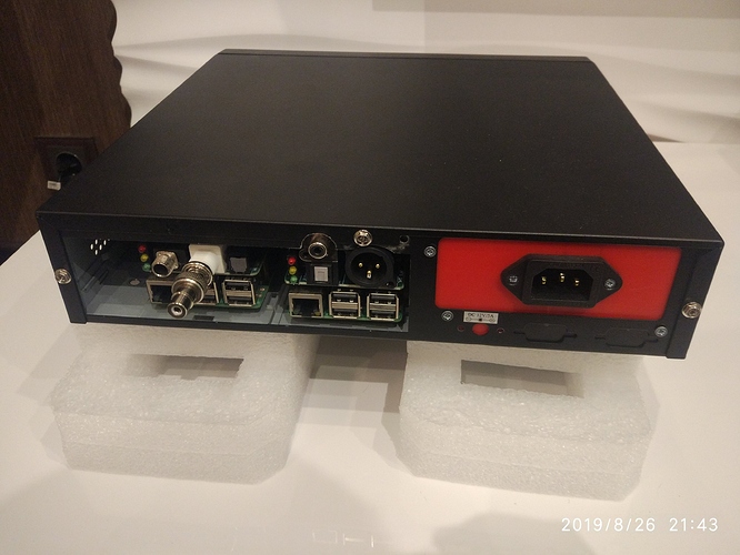

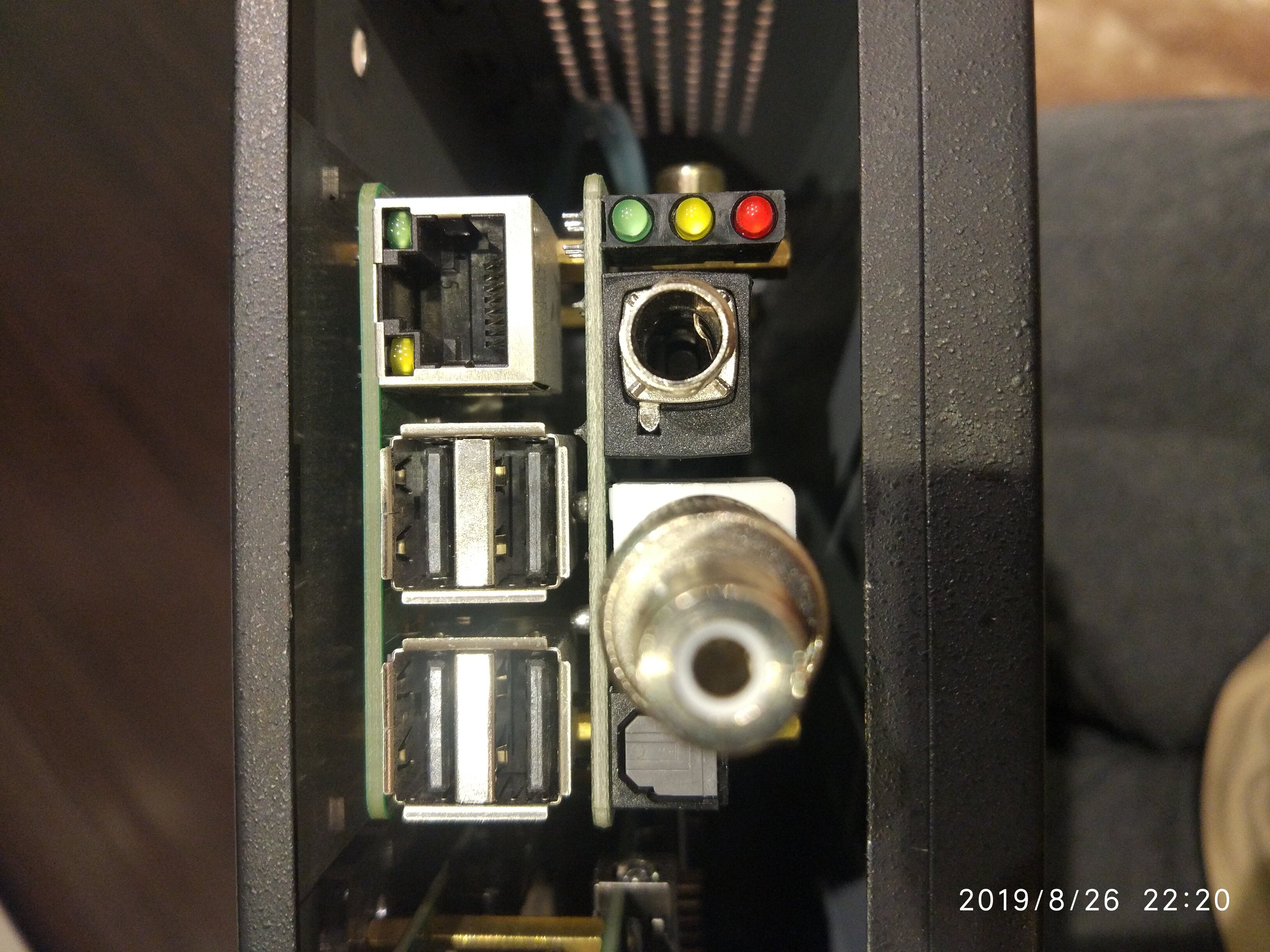

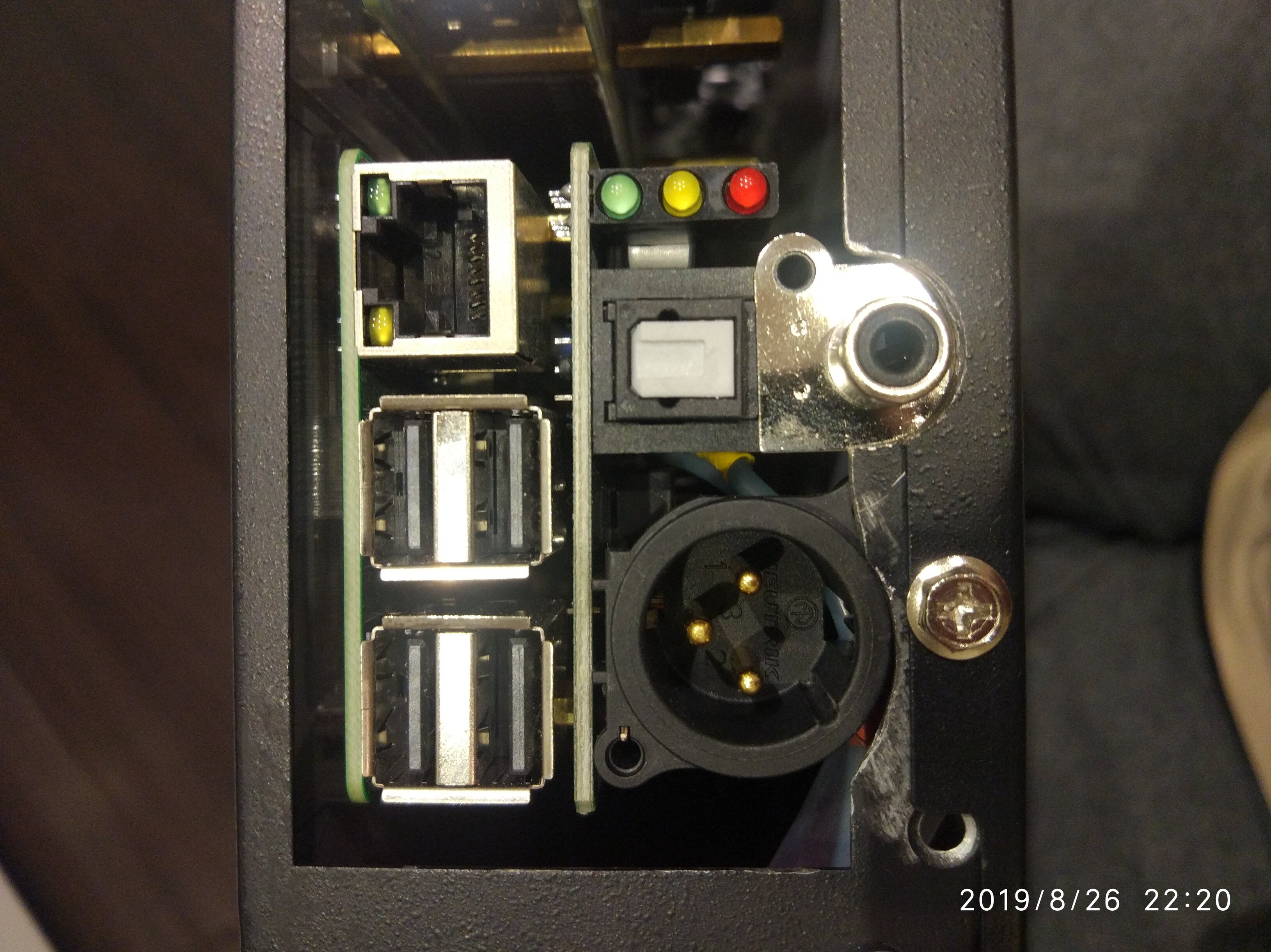

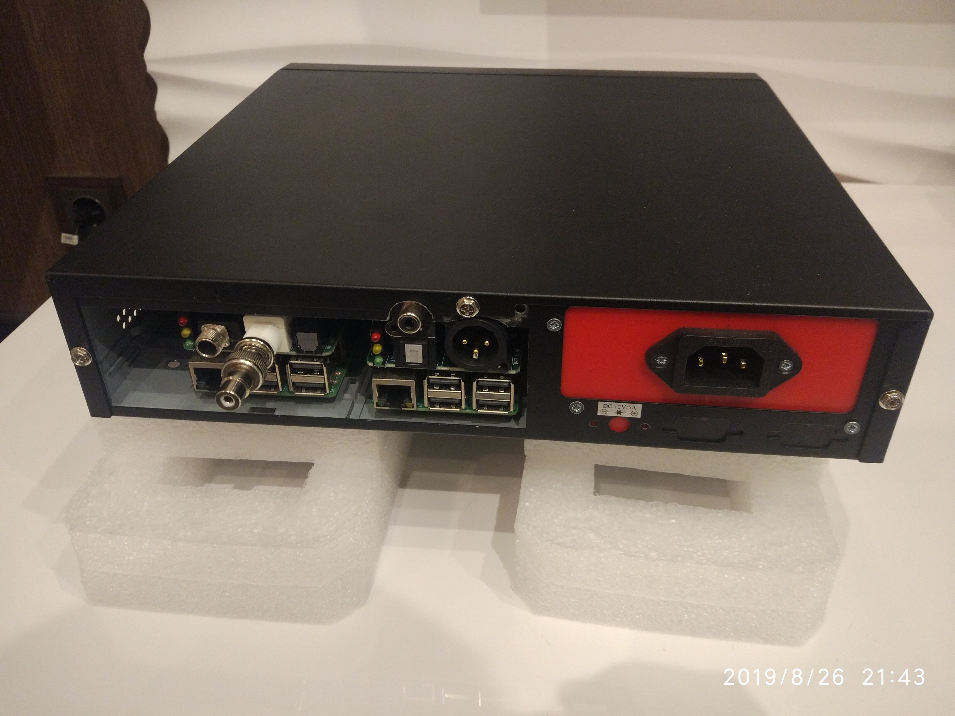

Подключение производил так: PI2AES по коаксиалу, 502DAC по оптике, ПК - по USB. Ранее у себя я пытался услышать разницу между USB и оптикой с ПК - не услышал.
Результаты получились следующие:
- Разницу с моим ПК слышно сразу, и разница эта - не в пользу ПК: появилась какая-никакая атака, звучание чище и я бы сказал - реалистичнее.
- А вот разница между Pi2 AES и 502DAC - на мой слух оказалась не столь велика, я бы сказал - на уровне показалось. Возможно тому виной начальный тракт и в целом не большой опыт прослушивания. Тем не менее из того, что же конкретно показалось: PI2AES звучит чище, я бы даже сказал - стерильнее. Сцена немного шире и по краям более объемна. 502DAC на фоне PI2AES звучит чуть грязнее. Не уверен, что я бы смог отличить в слепом тесте “PI2AES-мой ПК-502DAC” PI2AES от 502DAC, уж очень тонкая на мой слух разница между ними.
Интересный нюанс происходит при переключении обратно на ПК: теряется вовлеченность. Ощущения получаются очень схожи, как если смотреть на живого человека, а потом переключить взгляд на его фотографию: теряется объем и пропадает реалистичность.
То есть получается примерно так: у PI2AES вау-эффект выражен сильнее, чем у 502DAC. Я на этот эффект купился и для себя выбрал бы PI2AES. Но как оно покажет себя в долгосрочной перспективе - не возьмусь сказать.
