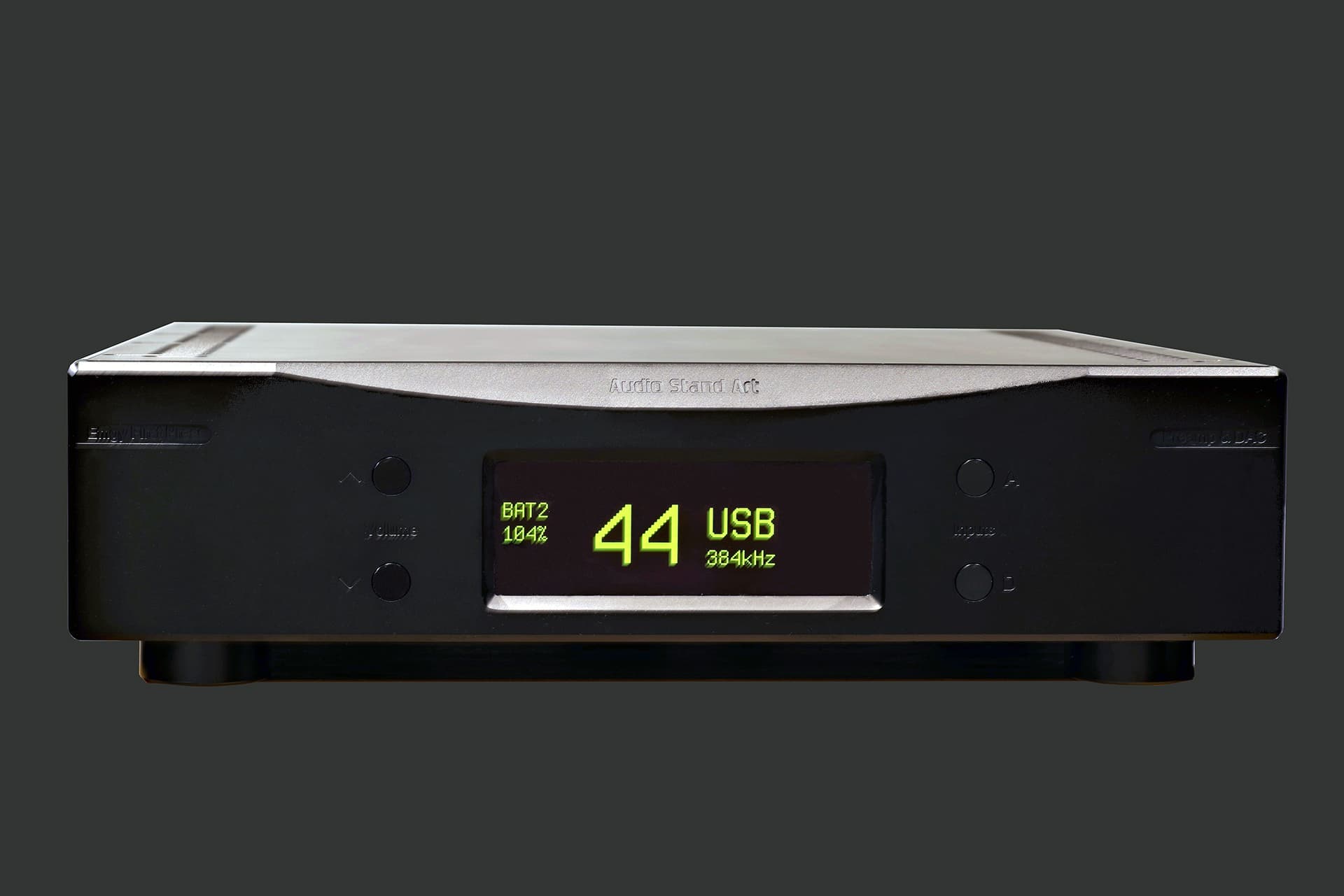

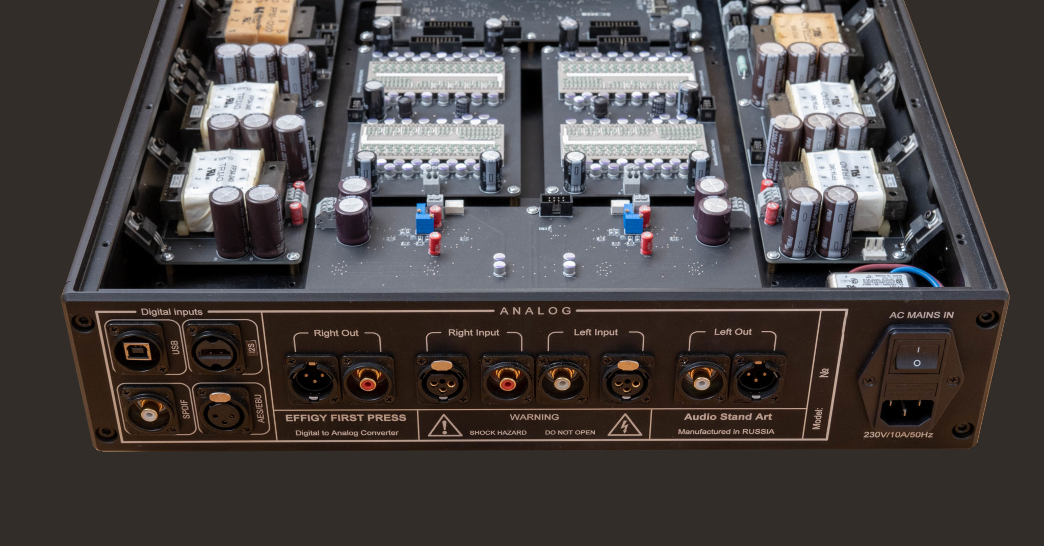

Технические характеристики`
Это не ЦАП с предусилителем или предусилитель с ЦАПом - это ЦАП с аналоговым регулятором громкости и возможностью подключения аналогового источника (XLR и RCA) для тех у кого он есть.
4 входа в порядке приоритета: USB>I2S>AES>SPDIF.
Поддерживаемые форматы
USB: 44100 - 384000, DSD - DSD X 4 (native/DoP);
I2S: 44100 - 768000, DSD - DSD X 4 (native);
AES/SPDIF: 44100 - 192000.
Выходное напряжение до 8В.
Выходное сопротивление XLR - 30 Ом (минимальная нагрузка - 600 Ом),
RCA - 50 Ом (минимальная нагрузка 5 кОм).

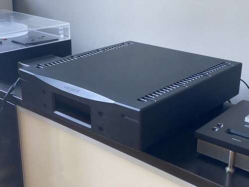

→ Это монументальное искусство почти что. Никогда я не сталкивался с таким корпусом аппарата. Он реально тяжеленный и огромный (особенно в глубину). Эстетически у меня ассоциации с военщиной почти. Если бы люди, делающие истребители 5го поколения и подводные лодки, решили выпустить ЦАП, он должен был быть каким-то таким (а может оно так и есть на самом деле :grin:). Кузькина мать такая:)

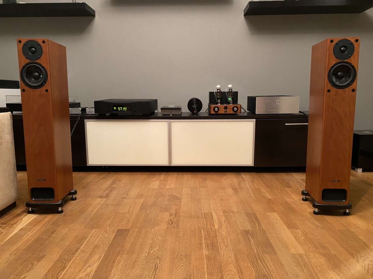

Система:
Акустика - PMC Gb1i, Rel T5i.
Источники - 47 labs Flatfish, Linn Ikemi, iPad, Sotm.
ЦАП - SW1X 3й уровень, TDA 1541.
Усилитель - UR Simply Italy, ламповый “обвес” Shuguang 12AU7-T + CBS 6BG6.
Спасибо и искреннее уважение организаторам, @Anton, @dmitre дальше будем собираться.

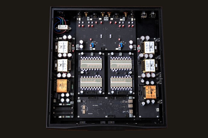

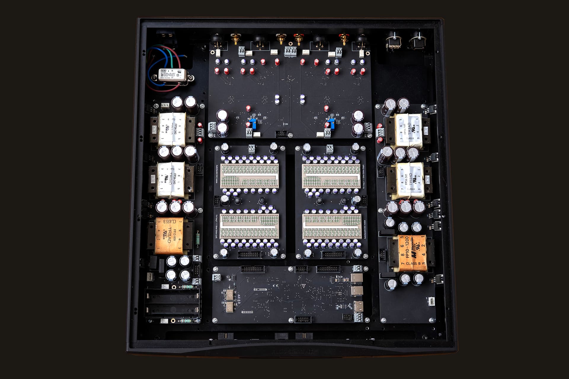

@Anton а каждую матрицу питает отдельный транс?
