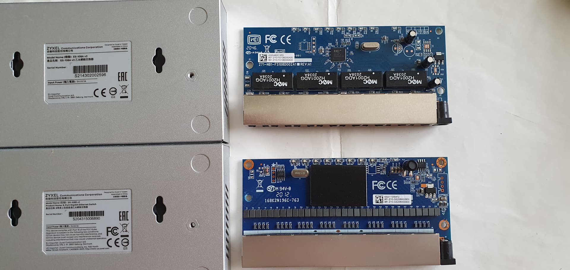

По свитчам сейчас делаю только готовое решение на основе Zyxel GS-108, про которое выше была ссылка, как полноценный законченный и продукт и звук.
В корпус 108_го его не засунуть, т.е. нужен будет свой большой. +БП к нему или во внутрь. Не факт, что готовый от LHY не будет сопоставим по конечной цене. Разве что сам процесс увлекает.

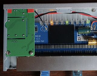

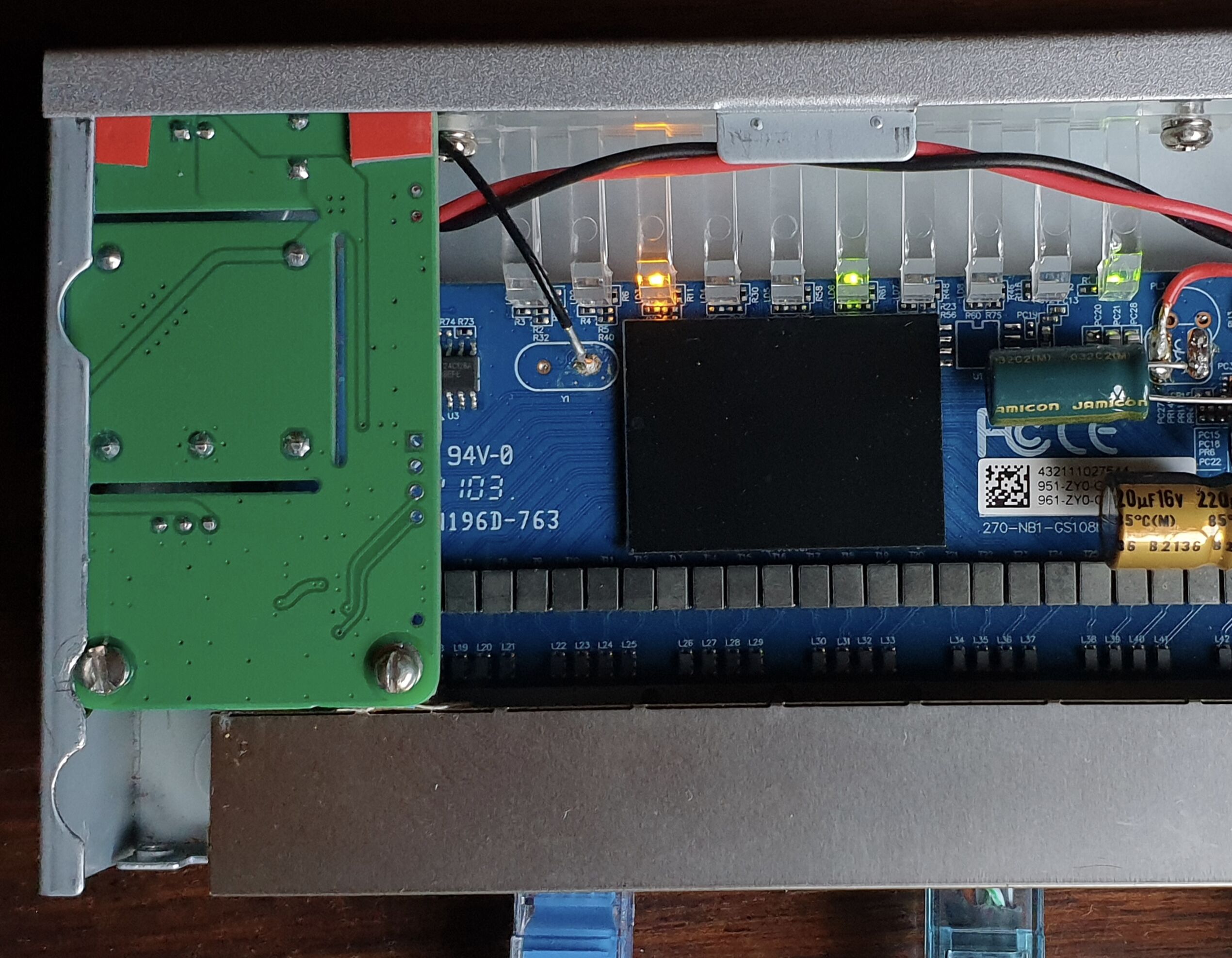

Прецизионный термостатированный кварцевый генератор OCXO на 25 МГц от LHY Audio - прекрасное решение для модификации свитча!
В корпус Zyxel GS-108b он встает нормально, да еще и места свободного остается не мало…
Подобный клок установлен в серийный ZYXEL GS-108B и с прошлого лета успешно трудится в Сетевом хозяйстве вместе со своим старшим братиком LHY Audio SW-8…
Результат модификации, как и следовало ожидать, не разочаровал!
