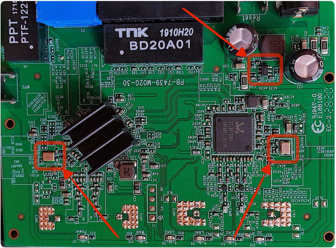

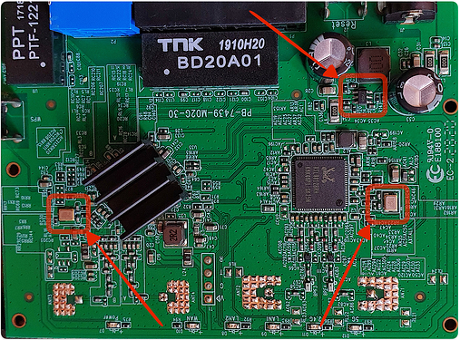

После успешной полной модификации Netis N5 в феврале этого года, пришло время установить новый клок и в Netis N4!
Ранее, этот N4 уже лишился своего штатного “шумного” импульсного DC-DC преобразователя, был благополучно переведен на качественное, полностью линейное, внутреннее и внешнее питание, и успел, после этого, почти год добросовестно проработать в Сетевом хозяйстве.
Пора двигаться дальше. Сомнительные штатные мини-кварцы с конденсаторами обвязки приговариваются к удалению! Приговор окончательный…

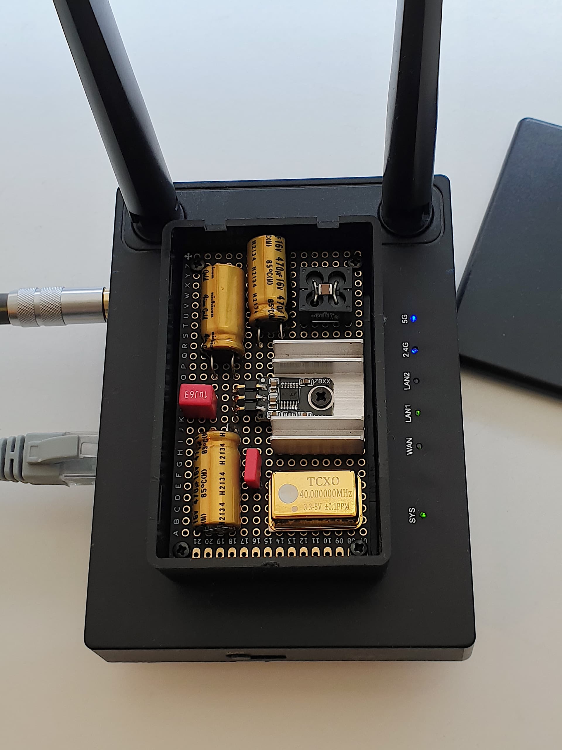

Новый полноразмерный тактовый кварцевый генератор ТСХО 40 МГц размещен во внешнем блоке и питается от отдельного линейного стабилизатора +3.3 В, выполненного на базе прецизионного ультрамалошумящего LDO LT3045. Для развязки цепей питания плат роутера и тактового генератора используется DC фильтр Murata BNX016-01.
К плате роутера внешний блок подключается через сквозные отверстия в корпусе максимально короткими проводниками.

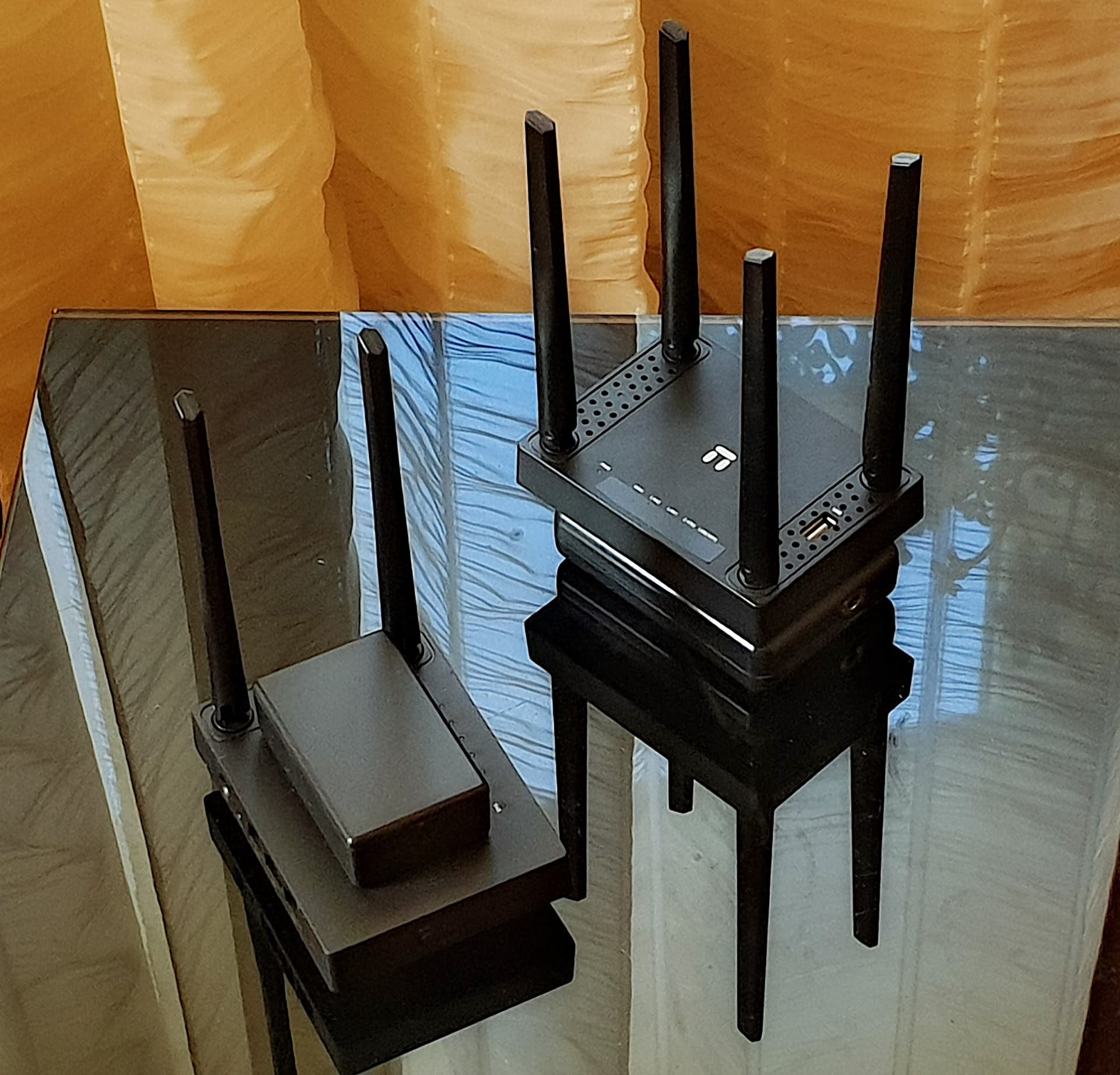

Два роутера Wi-Fi моста, полностью подготовленные для качественной работы с потоковым аудио в домашней сети. Комплект. Универсальное и эффективное техническое решение в бюджетном сегменте сетевых устройств.
Оба роутера весьма хороши, как передающий, в режиме точки доступа, так и приемный, в режиме клиент. Дуэт из двух модифицированных Netis получился очень музыкальный и ощутимо дополняющий друг друга на разных сторонах моста!
Наглядное подтверждение того, что качественные клоки, совместно с полностью линейным питанием, лишними в сетевом аудио хозяйстве не бывают…
