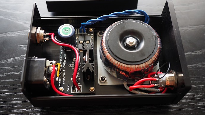

Т.к. ЛБП на 5В у меня дома все заняты, то решил все-таки добить тему грязного берега между парой Netis покупкой еще одно ЛБП на 5В. Выбор пал на интересный вариант с использованием LT3042.
Сегодня с утра курьер доставил посылку, ну и первым делом решил послушать его на чистом береге, заменив стоящий там малошумный ЛБП на дискретной схеме с хорошей обвязкой. Первое включение - на звук набросили легкую вуаль, мда… может на грязный берег пойдет, но хочется то большего. Полез разбирать.

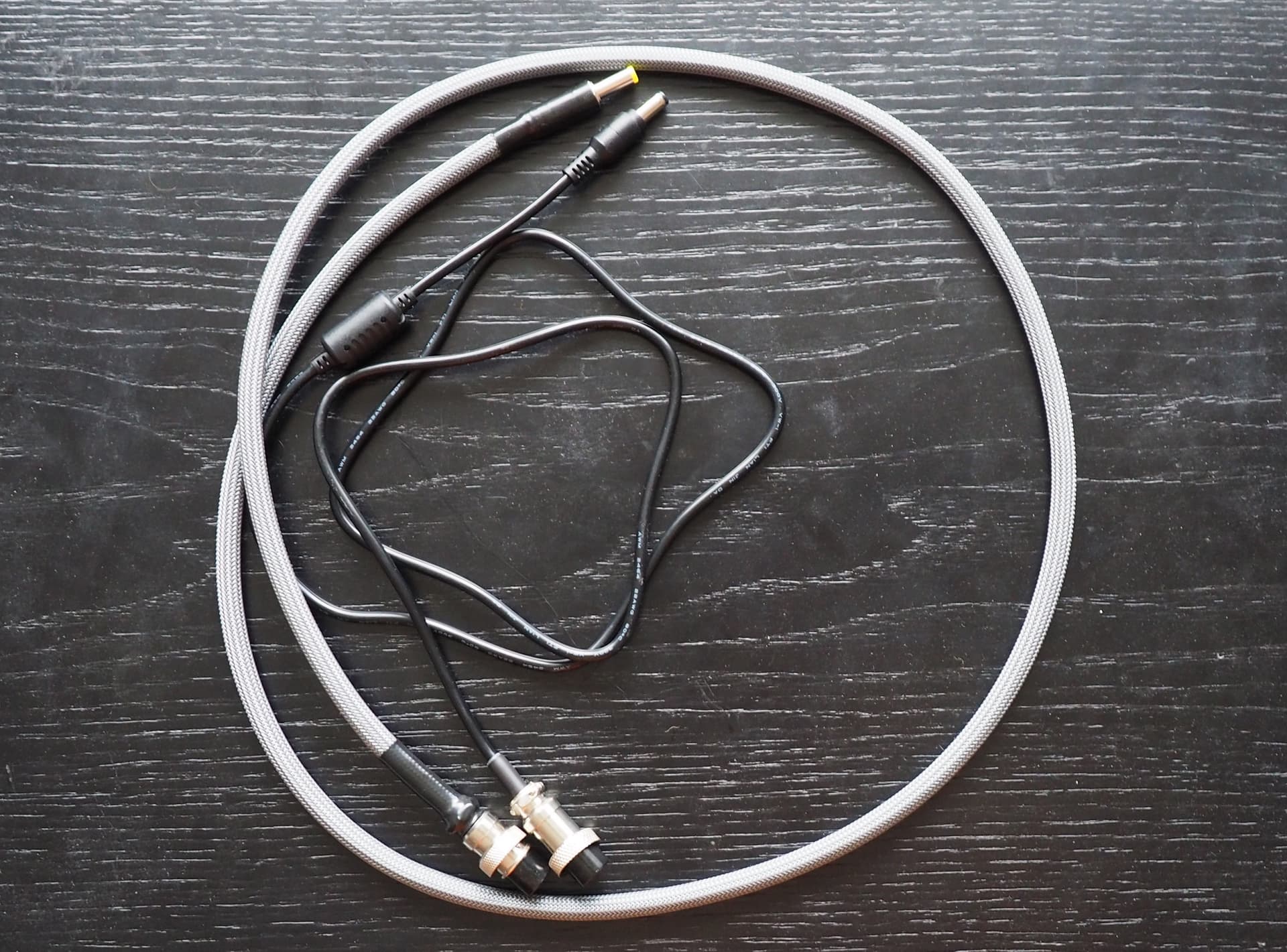

Вроде все аккуратно и красиво, разве что конденсатор поменять и провода. Провода… да, я же подключил этот БП штатным DC кабелем из коробки… Подключаю своим кабелем, благо разъемы и распиновка совпадают.
Ну вот, звук вернулся, вуаль ветром сдуло! :face_with_hand_over_mouth:
Нюансы отличий в подаче уже надо прям ловить. Слушал на Netis с LT1963 - по мне он пока самый прозрачный в подаче и способен больше показать различий. В общем кабельная тема и тут не прошла стороной, стоковый DC кабель из коробки стоит однозначно менять. Сделал еще один кабель подлиннее и поставил на прогрев.

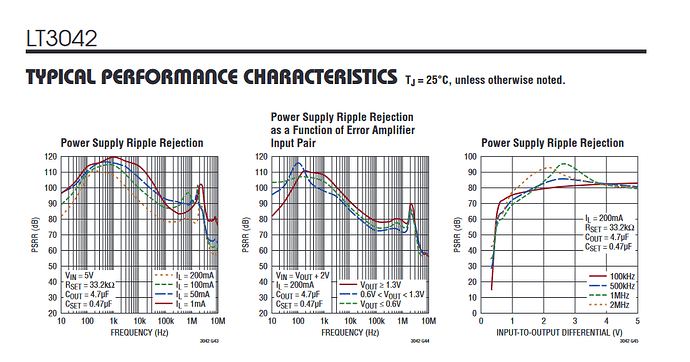

Если не секрет, трансформатор на какое напряжение? Для 3042 хорошо бы уронить 2-2,5 вольта, несмотря на то, что она ldo. У нее зависимость psrr от дропаута интересная

Трансформатор аж на 14В :relieved:

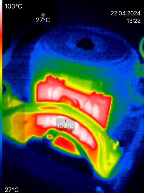

Похоже китайцы не парятся и на все напряжения ставят один и тот же транс, меняя лишь платы. Радиатор транзистора прилично так греется.
103 градуса! Рано радовался, похоже надо менять трансформатор…
Какой кабель использовали?

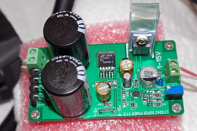

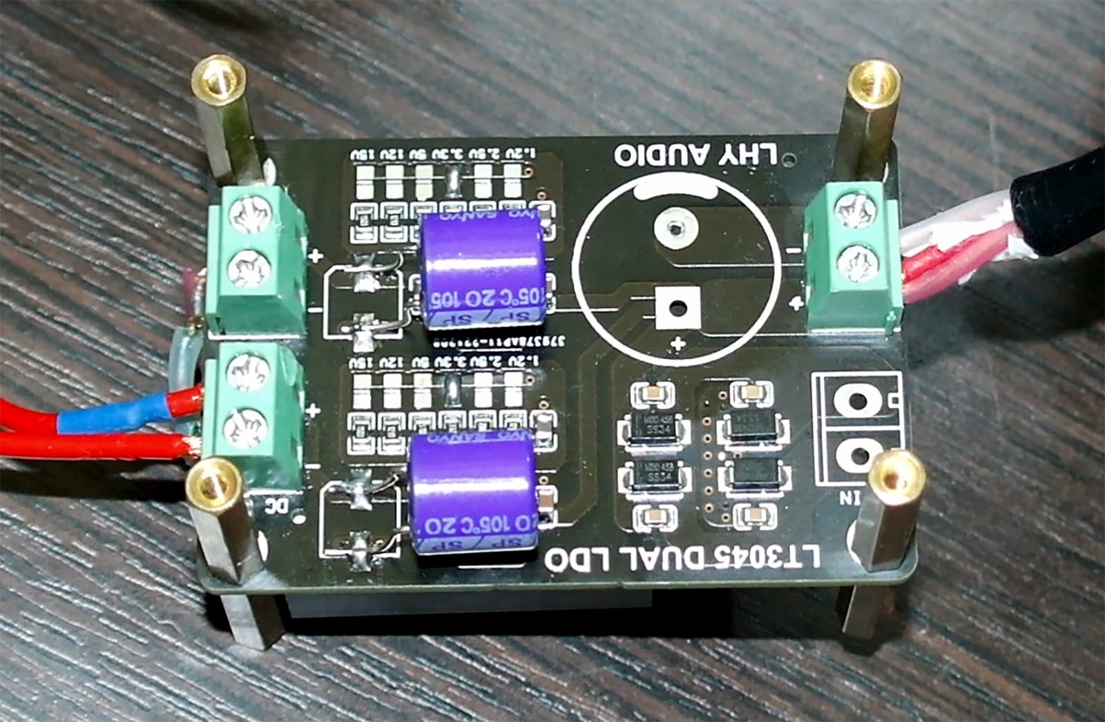

на этих платах заметный результат дает замена керамики в обвязке чипа.
выяснилось, что влияет не только емкость, но и вольтаж. если ставить на пин SET 47мкф 16в результат выходит не очень, хотя по графику вроде как больше емкость меньше помех, но звук становиться плоским как блин. а вот 22мкф 35в дает отличную глубину.
в итоге из многих вариантов оставился на TDK C2012X5R1V226M125AC, и также поставил его на выходы 3042\3045.
для полного успокоения стоит наверное попробовать промежуточный 33мкф 25в.
выходной sp оскон хорошо сочетается с входным керафайном нетиса.

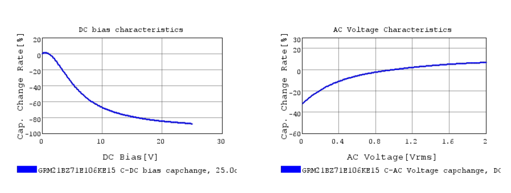

У керамики есть масса нюансов. На сайте мураты для каждого номенклатурного номера есть свой паспорт, скрин из него. Общие зависимости есть, но лучше скрупулезно заглядывать в паспорт элемента.
