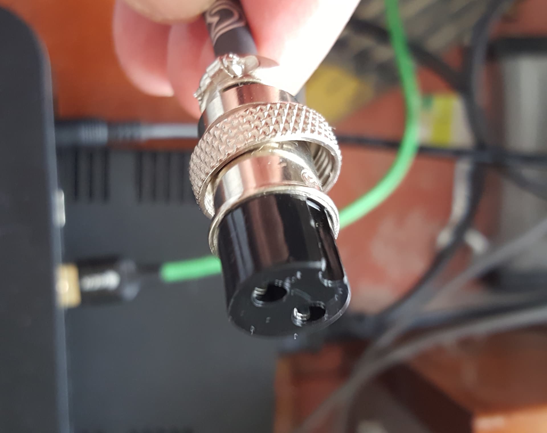

Сзади у разъема питания написано: 100-240V/50-60Hz, ОНИ ЭТО СЕРЬЕЗНО? А ведь кто-то сунет туда 240V. Внешний блок питания оставил только приятные впечатления: почти не греется, при этом у него есть вентиляционные решетки. Сзади есть тумблер вкл/выкл, что пригождалось, внутри светятся светодиоды, с одной стороны их не видно снаружи, с другой можно всегда посмотреть включен ли он. Но учитывая почти полное отсутствие нагрева и полную же тишину его, думаю, можно вообще не выключать. Разъём питания со стороны БП приятно поразил: вот таким и должно быть правильное крепление!

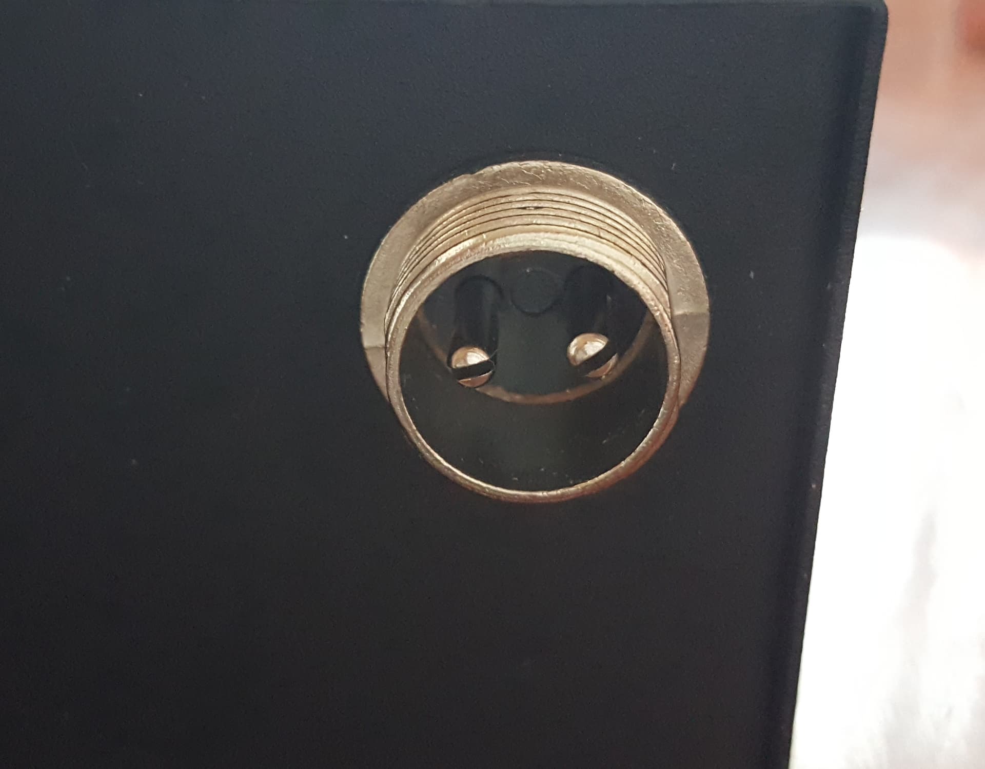

И в чем проблема?
Туда подается 5 Вольт, а не 240.
Не знаю, что у Вас за Node, в мой туда подается 220 вольт.
С завода туда подаётся конечно же 220/240В, но туровый Node с апгрейдом питания - встроенный импульсный БП снят, вместо него поставлен апгрейд питания от Поляков из pd creative и их же внешний БП.
Заменой шильдика сзади никто не озадачился.

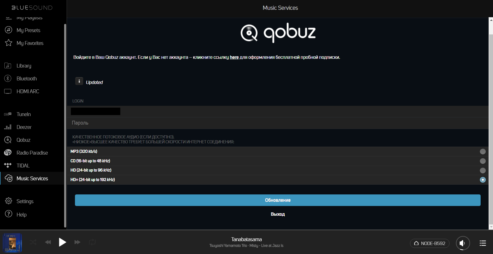

Я не понял, а как он играет с сервисов без логина в них? Бесплатный пробный период? Он же еще на многих записях ставит пометку HD и подает на ЦАП в реально высоком разрешении, то есть это не мп3.
Без логина не играет. Видимо, там уже прописаны учётные данные кем-то (например, владельцем).
Должен быть логин, он спрашивает при регистрации.
Вот тут он пишет что незалогинен. Но играет.
А что играет, именно Qobuz? Я свой когда включал, он на автомате радиостанцию проигрывать начал, не сразу понял.
Qobuz.
И остальное что выведено в меню слева тоже играет и хлеба не просит(тидал, дизер, tunein).
