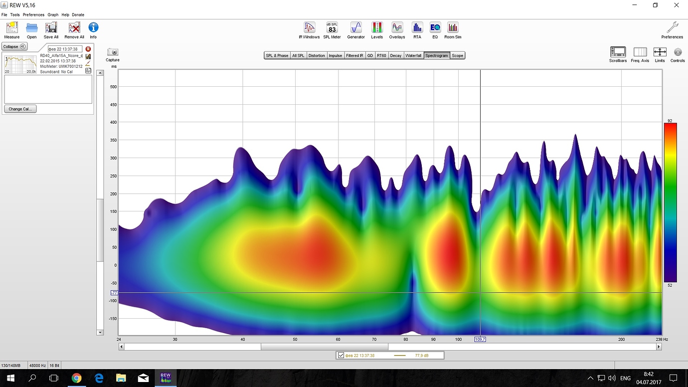

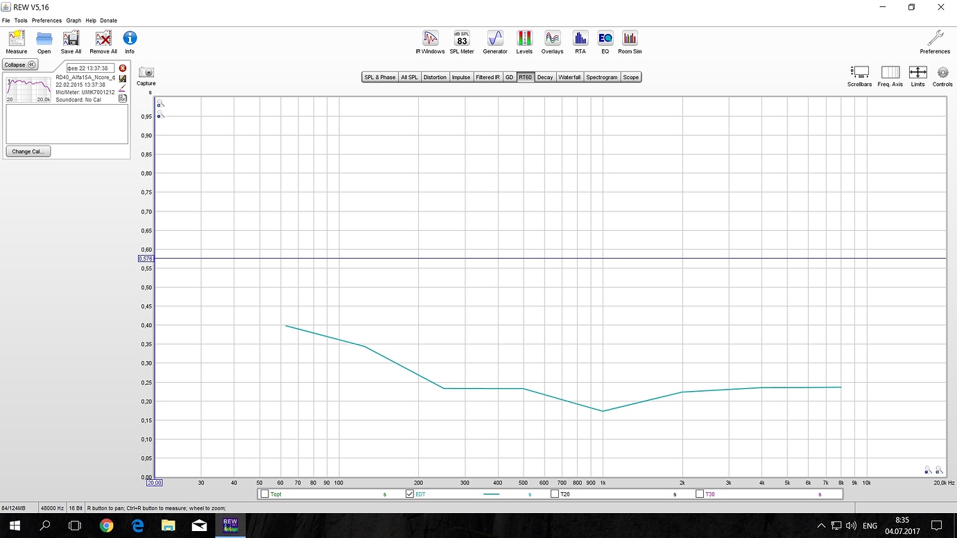

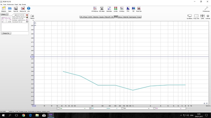

RT 60 = 0,3 в каком диапазоне частот у вас получились (интересен диапазон 20-300 Гц)? Можете спектрограмму выложить?
Выкладываю RT60 и спектрограмму.
Да, очень хороший результат.
Это после Триннова уже?
Вам комфортно слушать музыку с таким RT60 (0,23 - 0,25) от 200Гц? Скорее слегка суховатая, мониторная подача должна быть (студийная).
Судя по АЧХ (есть пиктограмма на скриншоте) вы линеаризовали АЧХ Тринновым. Делали в автоматическом режиме или что то настраивали?
Мне интересна эта тема - цифровая коррекция КдП, но в своих опытах (не Триннов, конечно), пока однозначного плюса при линеаризации всей АЧХ (а не только НЧ) не получил. Интересен чужой опыт, можете его поподробнее описать?
Да, после Триннова. Осталась одна проблема провал на 78Гц, с провалами сложнее бороться. Если их “вытягивать”, то тогда резко растут искажения на этой частоте.
Комфортно. Стало существенно лучше чем когда у меня не было ни обработки, ни Триннова. Тот тип воспроизведения музыки, я бы охарактеризовал один словом- “размазня”. :slight_smile:
