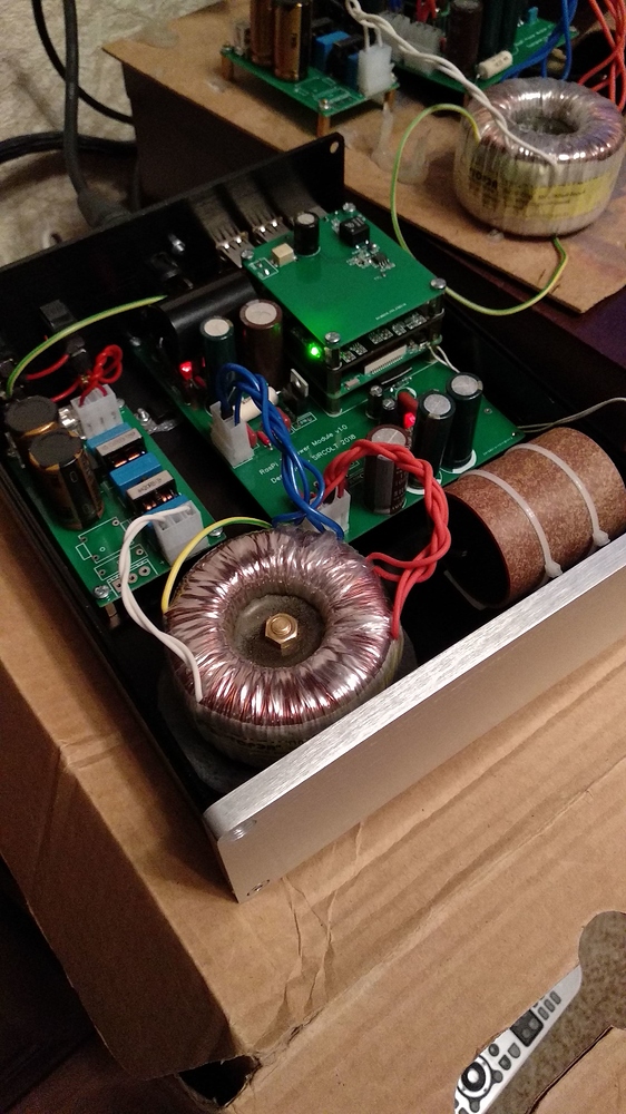

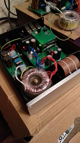

Что получилось в итоге:
Питание малины полностью раздельное (3.3,1.8,5в) на основе Superregulator\Jung regulator.(в гугле вся информация есть)
Подобраны оптимальный по звуку ОУ, транзисторы и диоды ШОТТКИ, так же комбинация электролитических конденсаторов.
Для шунтов, используются бумагомаслянные Miflex KPCU1 и пленочные конденсаторы Mundorf (от supreme до oil gold).
Резисторы Takman.
Установлен сетевой фильтр с защитой от постоянки.
Так же переработан полностью выхлоп на плате вывода spdif\AES (по канонам непобедимых Англичан)))

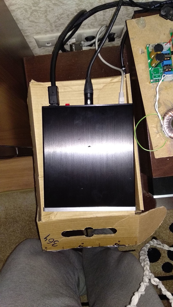

ИНСТРУКЦИЯ:
- Не отключать питание пока Вы не нажмете кнопку POWER OFF в вэб интерфейсе и в течении 10 секунд не будет гореть красный диод на лицевой панели.
- В случае “слета” прошивки связаться со мной и я дам ссылку на настроенный образ прошивки, НЕ ШИТЬ СТОРОННИЙ СОФТ .
- В комплекте есть фильтр-громозащита РГ-6, Вы можете послушать как с ним, так и без него (отзывы по этому пункту отдельно напишите пожалуйста).
- Фаза на проводе питания должна быть СТРОГО СПРАВА (если смотреть спереди на штекер).
- Если чувствуете, что провод питания легко вставляется в терминал питания, то разберите вилку у провода и подожмите в нем контакты.
- Пока устройство у Вас не надо его отключать от сети, (внутри конденсаторы, которые требуют времени на выход в режим).
- Пожалуйста, при отправке устройства следующему участнику тура, старайтесь упаковать его как можно качественнее.
- НЕ МЕНЯТЬ НАСТРОЙКИ ВНУТРИ ФАЙЛОВ CONFIG и CMDLINE.
