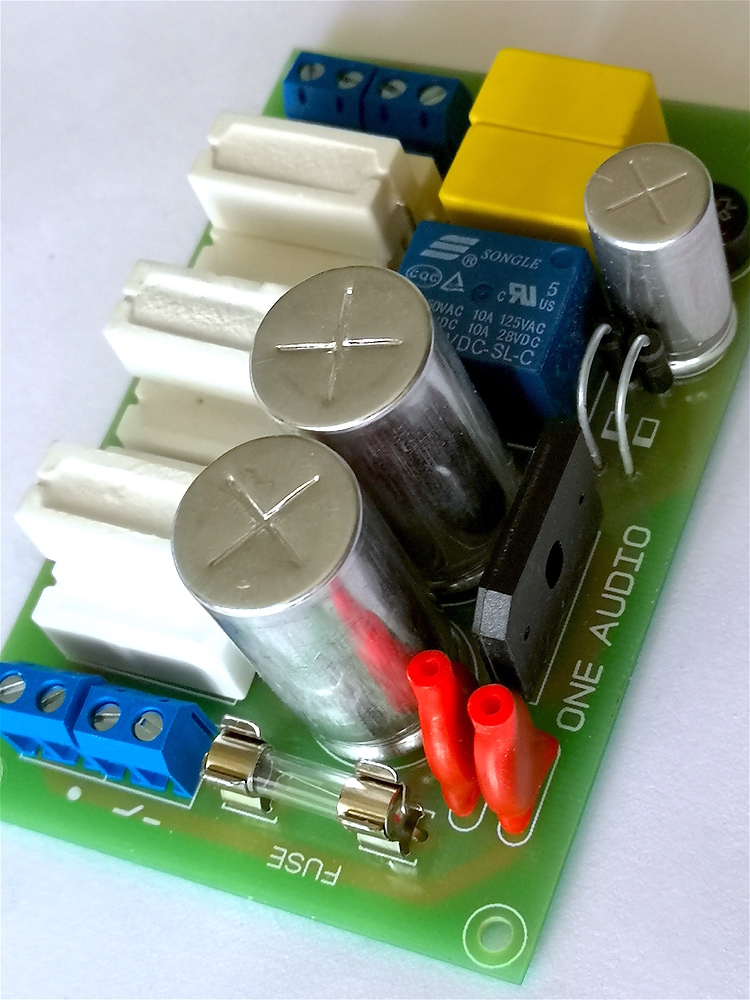

Вот плата три в одном до 2,2кВт:
  • Убирает постоянку из сети ( большие и тяжелые трансформаторы уже не нужны)
  • Плавный пуск ваших устройств
  • Защита от перенапряжений
Платы не употребляем, надо готовое устройство с розетками, которое можно взять попробовать )
Правильное замечание) Могу под прослушку для Вас сделать. Заодно интересно ваше мнение почитать.
