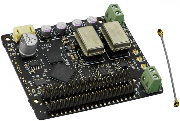

Что такое FifoPi?
Это одна из шляп для малины (Raspberry Pi) для качественного вывода цифрового музыкального сигнала. Аналог популярной здесь PI2AES, только “гораздее”. В чём именно мы позже разберёмся. Так же производитель шляп FifoPi, Ian Canada, делает много разных других девайсов начиная с линейных и аккумуляторных блоков питания для аудио, заканчивая ЦАПами и трансформаторными аналоговыми выхлопами, которые можно поставить после Fifo Pi и получить готовый файловый стример высокого уровня, который можно подключить напрямую к интегральному усилителю (на манер шляп 502DAC).

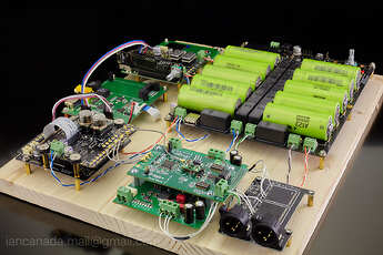

Можно даже организовать вот такой “аудиофильский разврат” (с):

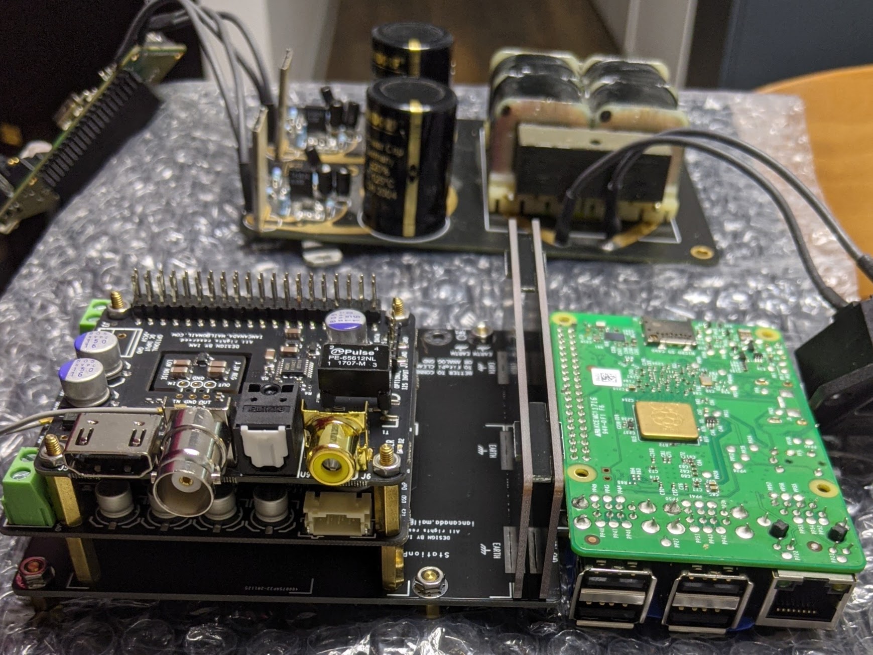

Мой сетап Fifo на момент написания поста:
Двухканальный ЛБП Дениса @nasa.gov 2х 3.3v
Малина доработанная Денисом и переведённая на 3.3v
Fifopi
Transportpi
Stationpi
2 клока accusilicon на 45 и 49 мегагерц
Софт - дистрибутив от @dimas
Фото до сборки с питанием:
Фото играющего макета:
