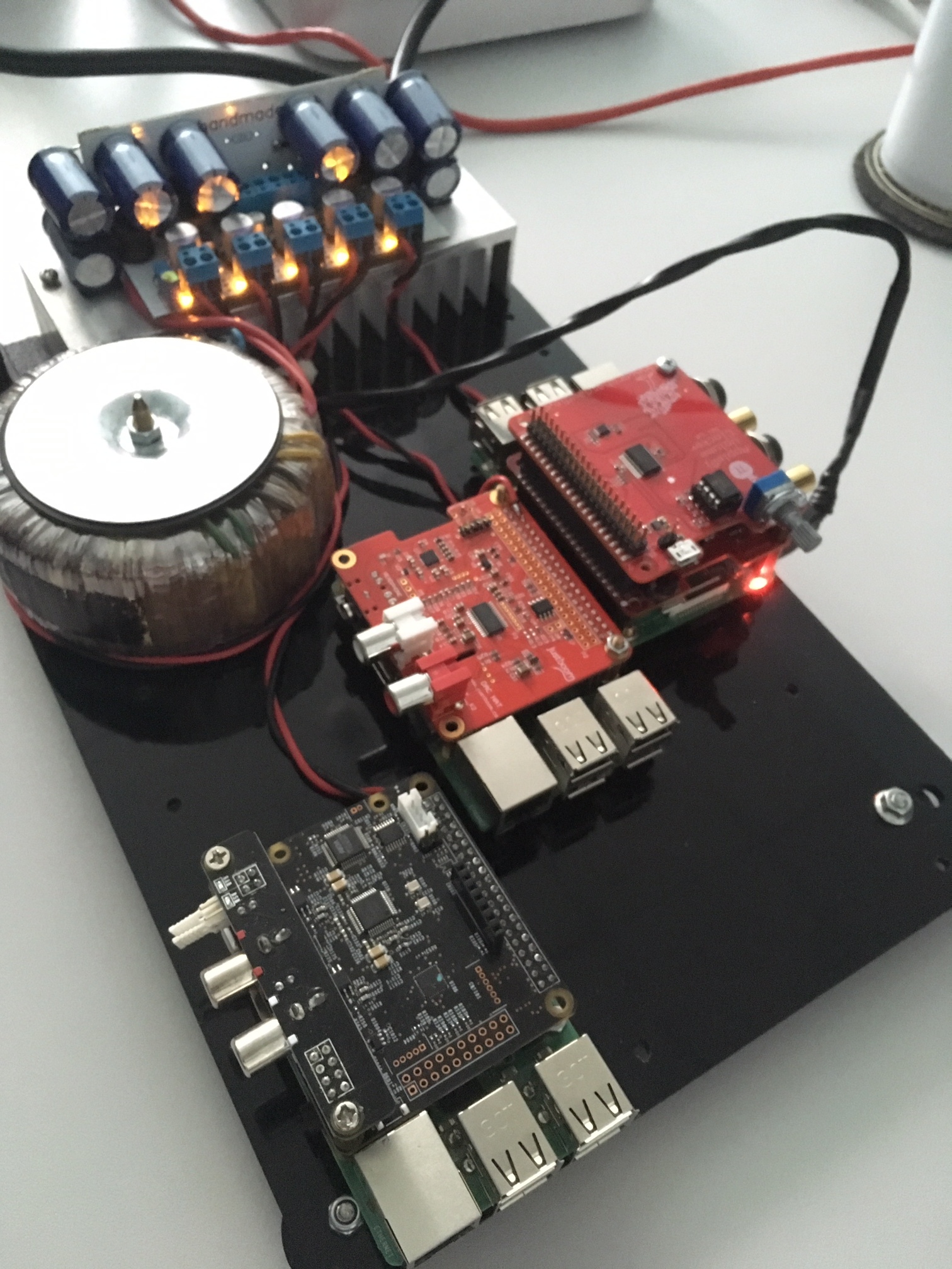

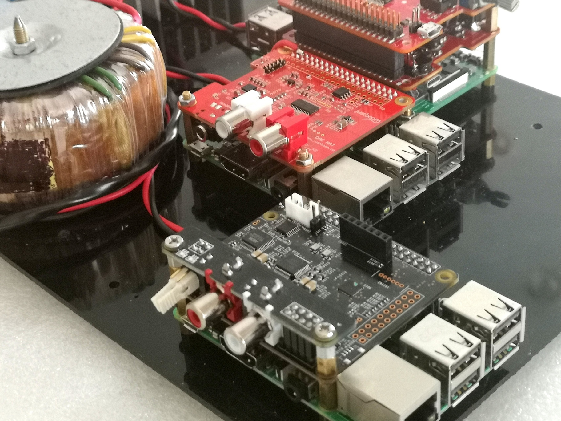

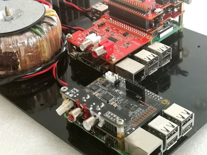

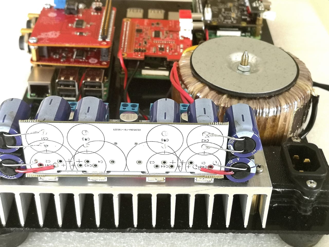

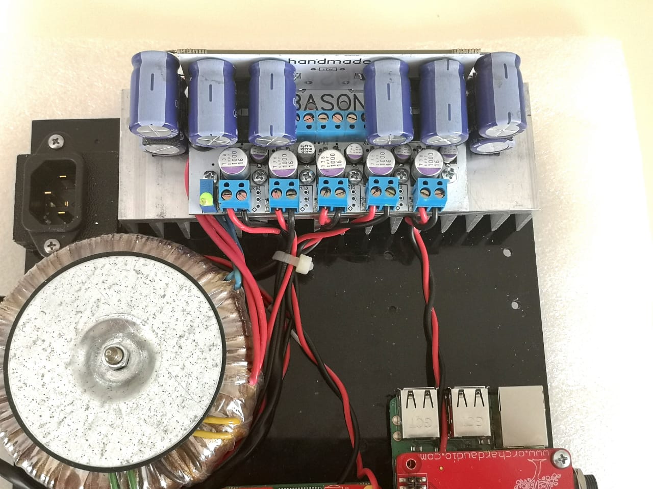

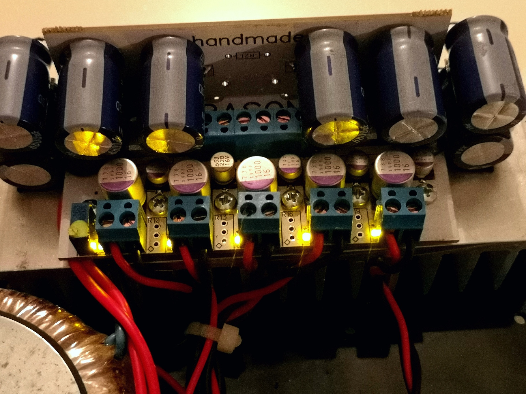

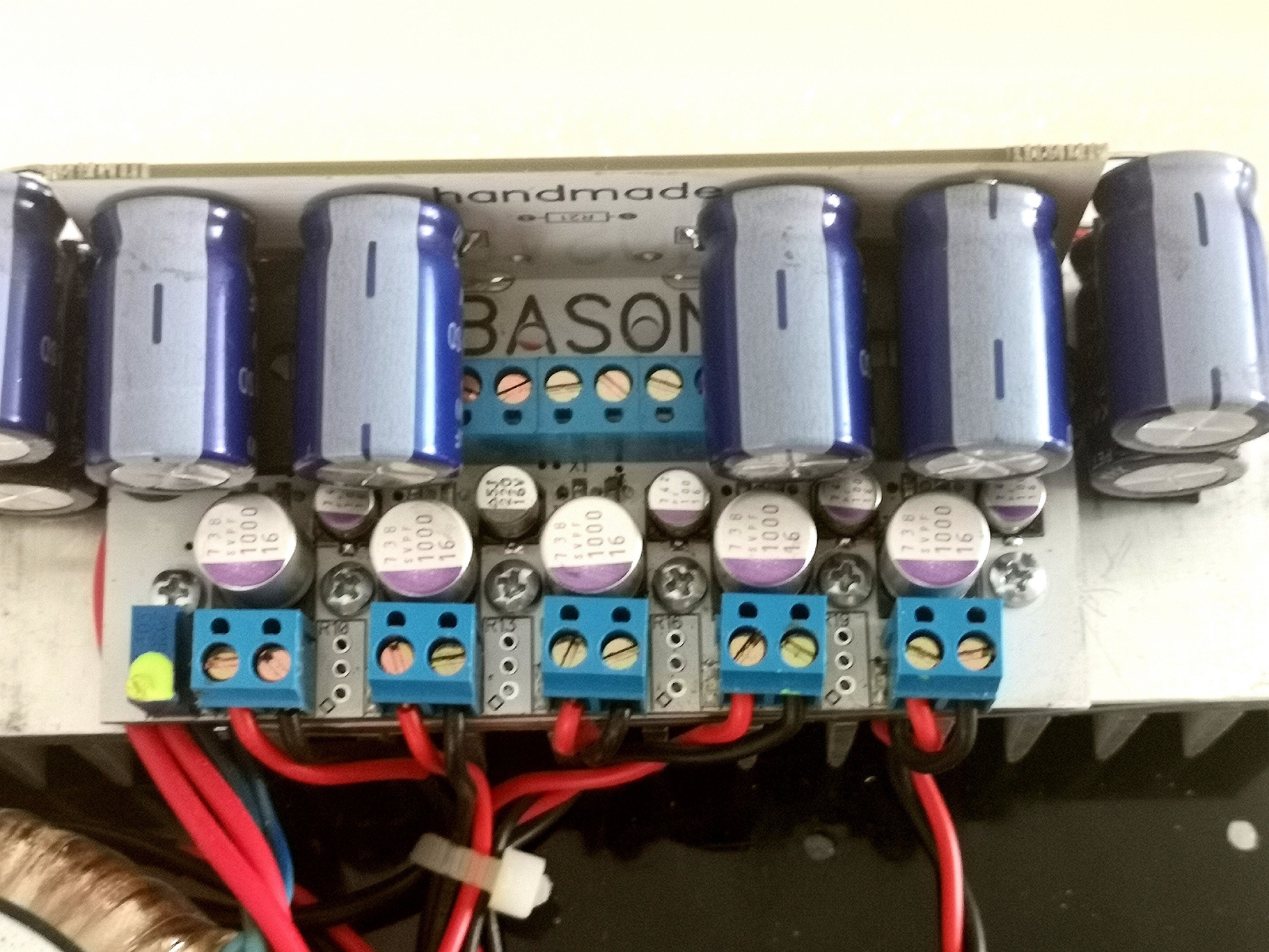

Организовано 5ти канальное ЛБП.
Шляпы и малины запитываются отдельно
  • 1й канал питание малинки, перетыкаемый кабель на miniUSB
  • 2й канал питание для 502DAC, можете для сравнения подключить свою 502DAC
  • 3 канал 1я шляпа TERRA-BERRYDAC 2+, 220€ AK4490 DSD256 RCA
  • 4й канал 2я шляпа JustBoom DAC, 30£, pcm5122 пришлось повозиться, ибо шляпа запитывалась от малины
  • 5й канал 3я шляпа ApplePi DAC, 199$ 2xPCM1794 — RCA, MiniXLR

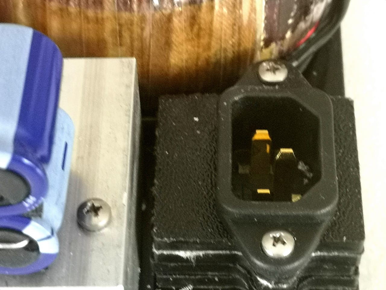

Блоки питания для всех шляп одинаковы 5В, 1,2А, лбп для малины 5В/3,2А
Общая фильтрация 60 000 мкф
Трансформатор аудио с пропиткой железа и обмоток и пониженной индукцией
Сетевой IEC разъём Furutech Gold
Кабель питания медь - Великобритания
Фотки не могу выложить, ругается на обьем, вышлю Дмитрию, надеюсь он поможет
Влезли некоторые фото
Легко, но под вашу ответственность!, кабель в малину воткните свой и малина от вашего лбп будет работать, шляпу тоже можно своим лбп запитать, оденьте на соотв шляпу перемычку и отключите + на моем 5ти канальном лбп, открутив винт клемы и достав красный провод плюса.
Но советую сначала мой лбп послушать, а уж потом свой включить и сравнить звук.
Я на днях отслушал лбп Английский от Tentlab за 120 фунтов, cгорела 502 плата ( накрылся спдиф и тослинк контроллер), потом все же ухитрился подключить на другой 502 и послушать.
Сетевой IEC Furutech трогать нельзя, там всё заизалированно.

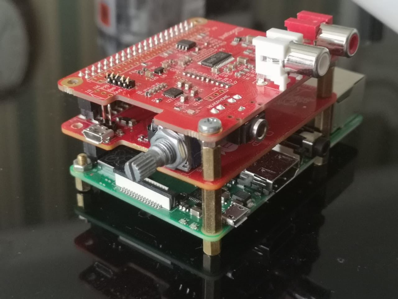

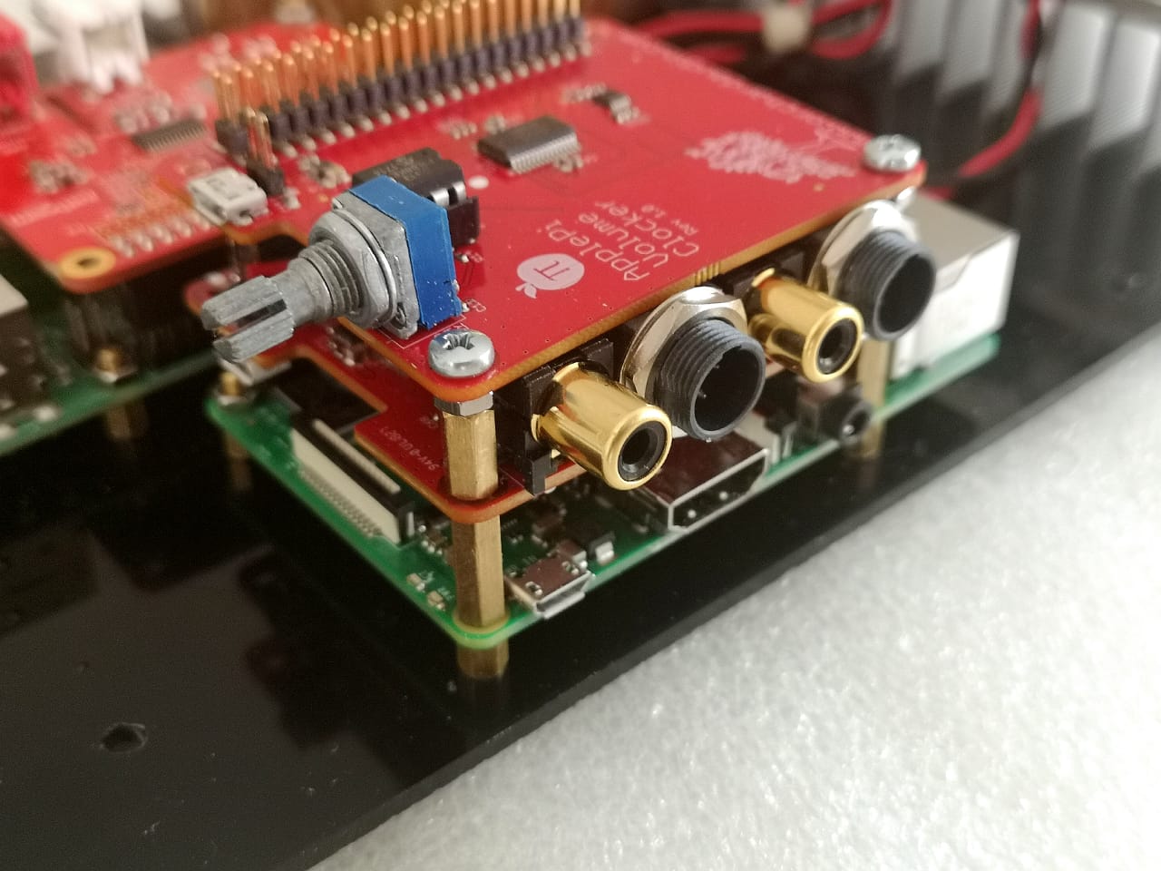

In all the photos the ApplePi is not properly assembled. The Volume-Clocker goes between the DAC and the Raspberry Pi
На всех фотографиях ApplePi неправильно собран. Volume-Clocker идет между ЦАП и Raspberry Pi
This is the correct way – Это правильнo
The J2 shunt must be installed on both board if powering from the Raspberry Pi
J2 шунт должен быть установлен на обеих платах, если питание от Raspberry Pi

Глянул под шляпу — там что-то напаяно у нас, так что я думаю оставить всё как есть
