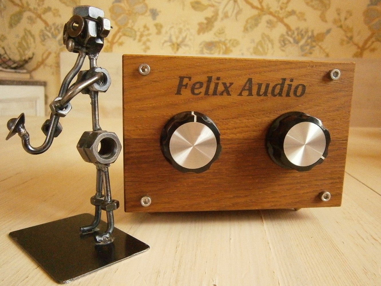

Изготовил демо-версию TVC, специально для тура. Корпус из массива ореха.
Тип: автотрансформатор
Диапазон регулировки громкости -4 -48 дБ
Шагов регулировки 12
Шаг регулировки 4 дБ
Входы: 1 XLR, 1 RCA
Выходы: 1 XLR, 1 RCA
Участвую в туре
Не интересует
Ваще не знаю что это за хрень!

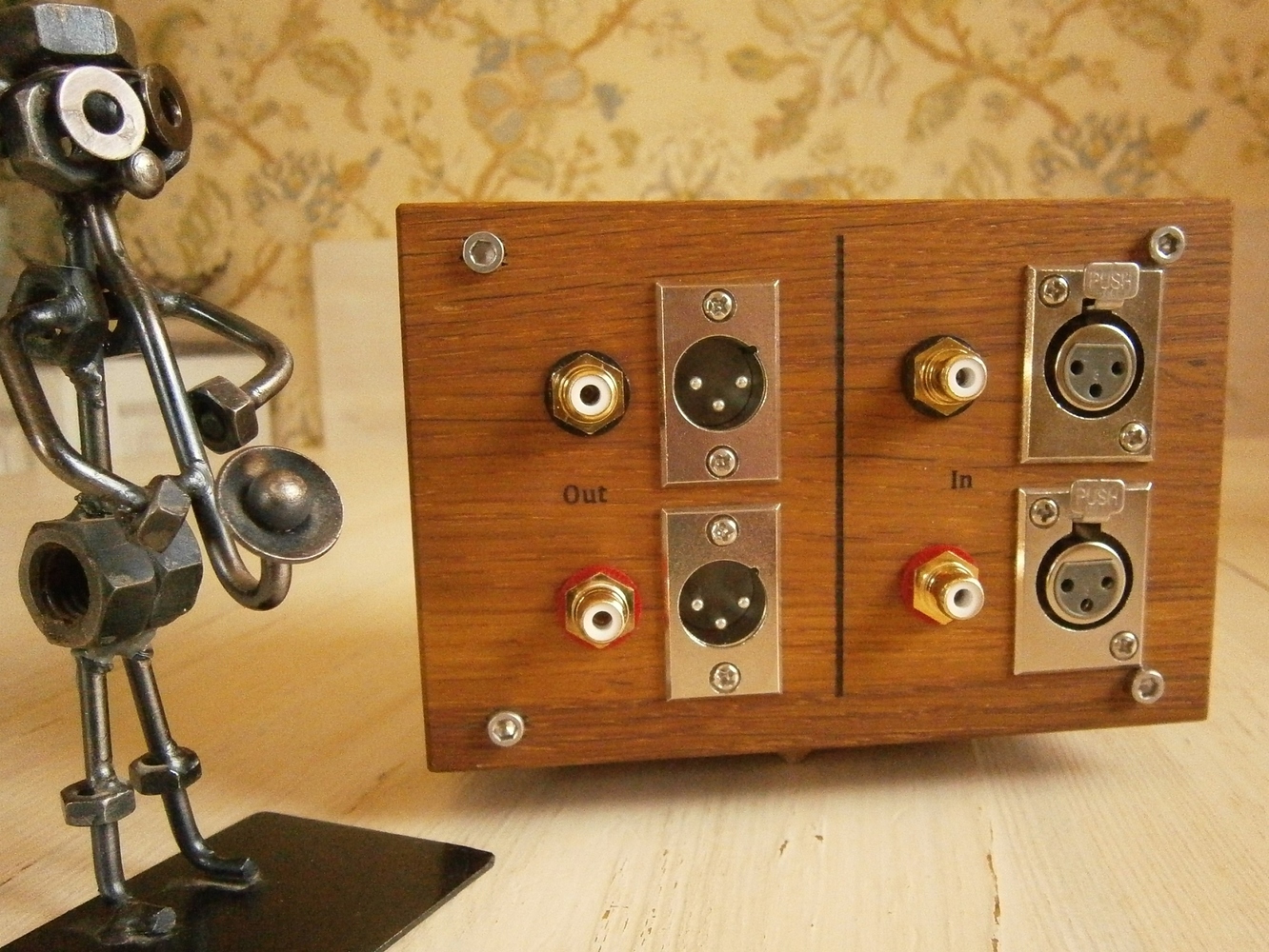

Одновременно два входа и два выхода работают?
felix
(Феликс)
09.Июль.2018 11:13:37
3
Входы переключаются селектором - левая ручка. Выходы работают вместе, поэтому, только одна пара кабелей должна быть воткнута на выход.
Если в системе используется одновременно один вход и два выхода - не будет работать?
Условно, с источника на регулятор по балансу, с регулятора - на два усилителя, один сигнал по балансу, второй по небалансу.
felix
(Феликс)
09.Июль.2018 11:19:06
5
Narayan:
@Narayan
XLR вход и RCA выход будут работать. Значит, Ваш вариант коммутации с балансным входом и двумя выходами будет работать. Запишитесь в тур, проверьте это.
Понял, тогда ой )

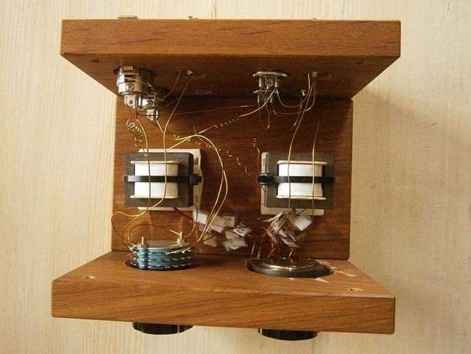

Феликс, а почему АВТОтрансформатор???
GARRI
(Игорь)
09.Июль.2018 11:45:30
11
понял
не просто если из баланса в небаланс
то отрицательный сигнал пойдет на общий минус…так что ли)))

14
А если на вход 2 пары кабелей воктнуть-что произойдёт?
felix
(Феликс)
09.Июль.2018 11:51:26
15
Переменный резистор - тоже пассивный РГ, только совсем другое разрешение у него по сравнению с TVC.
felix
(Феликс)
09.Июль.2018 11:53:15
16
Так оно и предусмотрено, селектор подключит только один из них. Собственно, как и во всех предах.

Разница TVC с коммутируемым резистивным делителем будет на малых уровнях громкости, чем тише - тем эта разница будет явнее.

20
Даже если на выходе будут две пары кабелей воткнуты - ничего страшного не произойдёт, может даже в какой-то системе и не слышно это будет.
