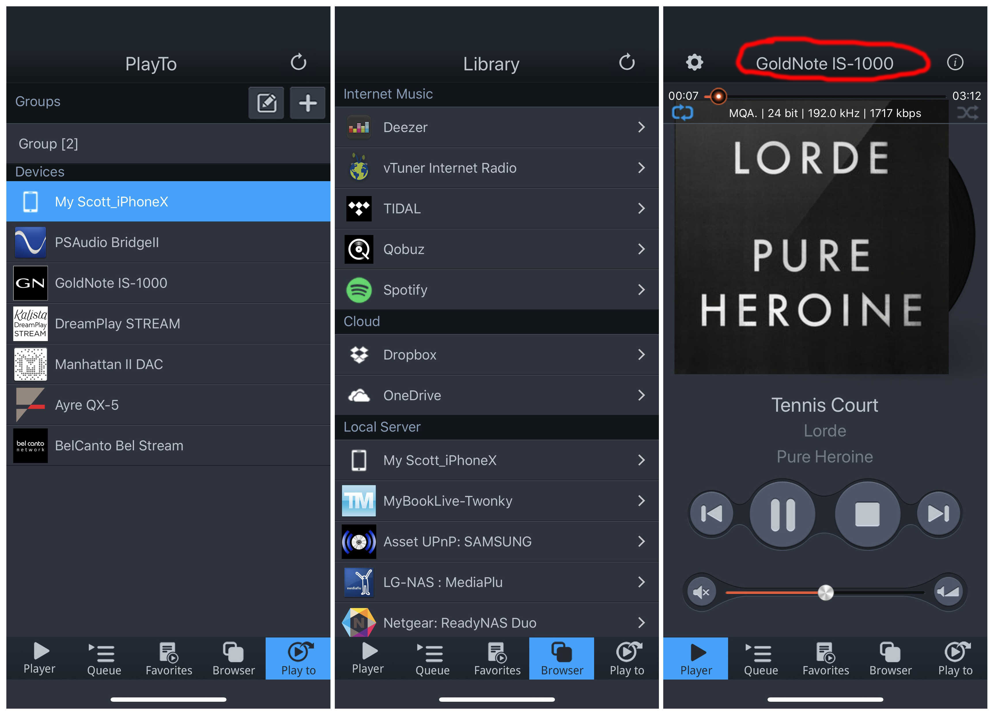

mConnect умеет стримить на любое UPnP устройство в сети, имеет встроенный клиент для Tidal, Qobuz.
Эта программа универсальная и годится для любого UPnP стримера / рендерера.
Интерфейс неплох, пять вкладок:
  • окно плеера с прокруткой и регулятором громкости
  • очередь (список) проигрывания
  • списки / фавориты
  • browser - тут расположен поиск музыки / клиенты
  • выбор устройства для стриминга.

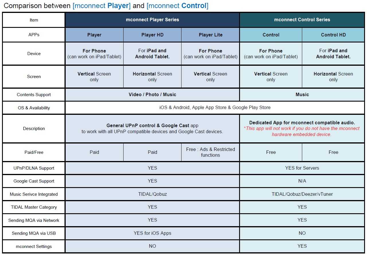

Также есть приложение mConnect Control которое бесплатное, и несколько отличается от просто mConnect:
  • пунктом в настройках - “настройки устройства”.
Он служит ля управления настройками железа, совместимых с mConnect устройств.
  • помимо Tidal и Qobuz, имеется Deezer и Spotify, а также интернет радио vTuner
Обе версии могут также брать музыку из облака типа Dropbox, Onedrive и iCloud.
ВАЖНОЕ дополнение:
mConnect Control будет работать ТОЛЬКО если ваш девайс имеет аппаратную закладку (mConnect embedded").
В противном случае или терпеть рекламу или уплатить 459 руб. Я так и сделал.
Я бы сказал что приложение интересное и перспективное для тех случаев, когда родное приложение не устраивает функционалом, или надежностью работы или криво сделано.
Что огорчает: купив программу для телефона, при желании поставить ее на планшет - придётся платить ещё раз мои терпеть лежачий на боку и увеличенный интерфейс :frowning:
Дополню про mConnect. Их много разных, бесплатных и платных. С разными возможностями, для только планшетов и универсальных, для любой ориентации (ой!) и только для альбомной.
Вот их страничка
Выбирай на вкус!
спасибо за дополнение, не так уж и много.
  • одно бесплатное с рекламой, для любого устройства.
  • одно бесплатное, две версии - для телефона и для планшета, для лицензированных устройств, на других не работает.
  • одно платное, две версии - для телефона и для планшета, для любого устройства.
размещу тут итоговую таблицу софта mConnect:

mControl - она есть в Appstore - и запросто ставится на телефон, как любая другая программа из Appstore. Но есть одно НО.
Программа mControl не видит обычные устройства (рендереры, плееры) в сети.
mConnect видит - а эта программа не видит. Я их ставил обе - без проблем. Даже три ставил: бесплатную Lite, платную mConnect и mControl.
Разработчик программы (выше в таблице) написал что эта программа для специальных устройств. И что она будет работать ТОЛЬКО если в устройстве заложена специальная поддержка. Именно поэтому она бесплатная для нас. Именно поэтому там расширен функционал - есть Дизер и есть Радио.
Встает вопрос - что же за волшебные такие устройства? Это те устройства, производители которых использовали аппаратные модули, предлагаемые разработчиками программы Mcontrol.

Вот например, глядя на правый угол этой картинки, я предполагаю что Goldnote IS-1000 сделан именно на таких модулях и программа mControl умеет им управлять.
