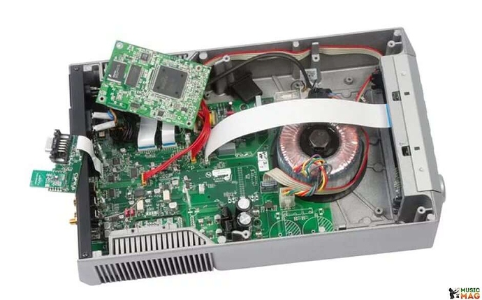

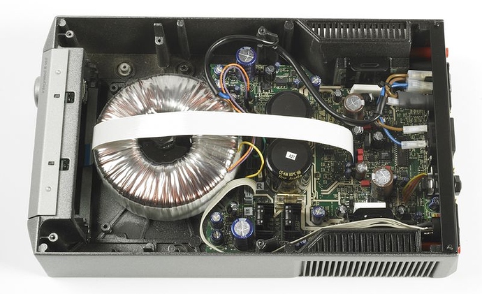

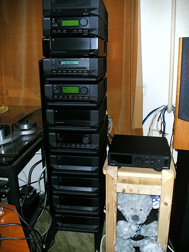

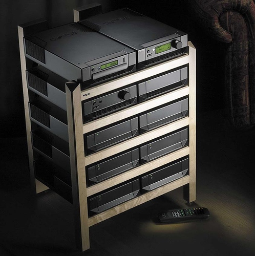

Дизайн. Компоненты Cyrus практически не отличаются между собой. Нет отличительных различий между компонентами начальной и топовой линеек. Элегантный минимализм. Cyrus использует однотипные шасси в виде обувной коробки размерами 215х73х360 мм уже много лет. Какие преимущества это даёт? Пользователь может сделать апгрейд, например, докупить к компоненту 20-летней давности современный компонент и они будут выглядеть одной системой. Сами по себе магниевые шасси более дорогостоящие, чем стальные или алюминиевые. Они создаются методом литья из сплава магния под высоким давлением. Литая монолитная конструкция защищает от вибраций. Преимущества магния в большей прочности и лёгкости. Магний так же является эффективным экраном от радиопомех, создаваемых различными бытовыми приборами в квартире. Также магний обладает высокой теплопроводностью. Поэтому усилителям Сайрус не нужны большие радиаторы. Можно обойтись корпусом небольших размеров. Крышка шасси находится не сверху устройства, как у других, а снизу. А трансформаторы, конденсаторы, микросхемы и прочее крепятся к верхней и боковым стенкам шасси. Чтобы открыть Сайрус, нужно перевернуть устройство и снять дно. За счет монолитной структуры даже легкие компоненты воспринимаются солидными.

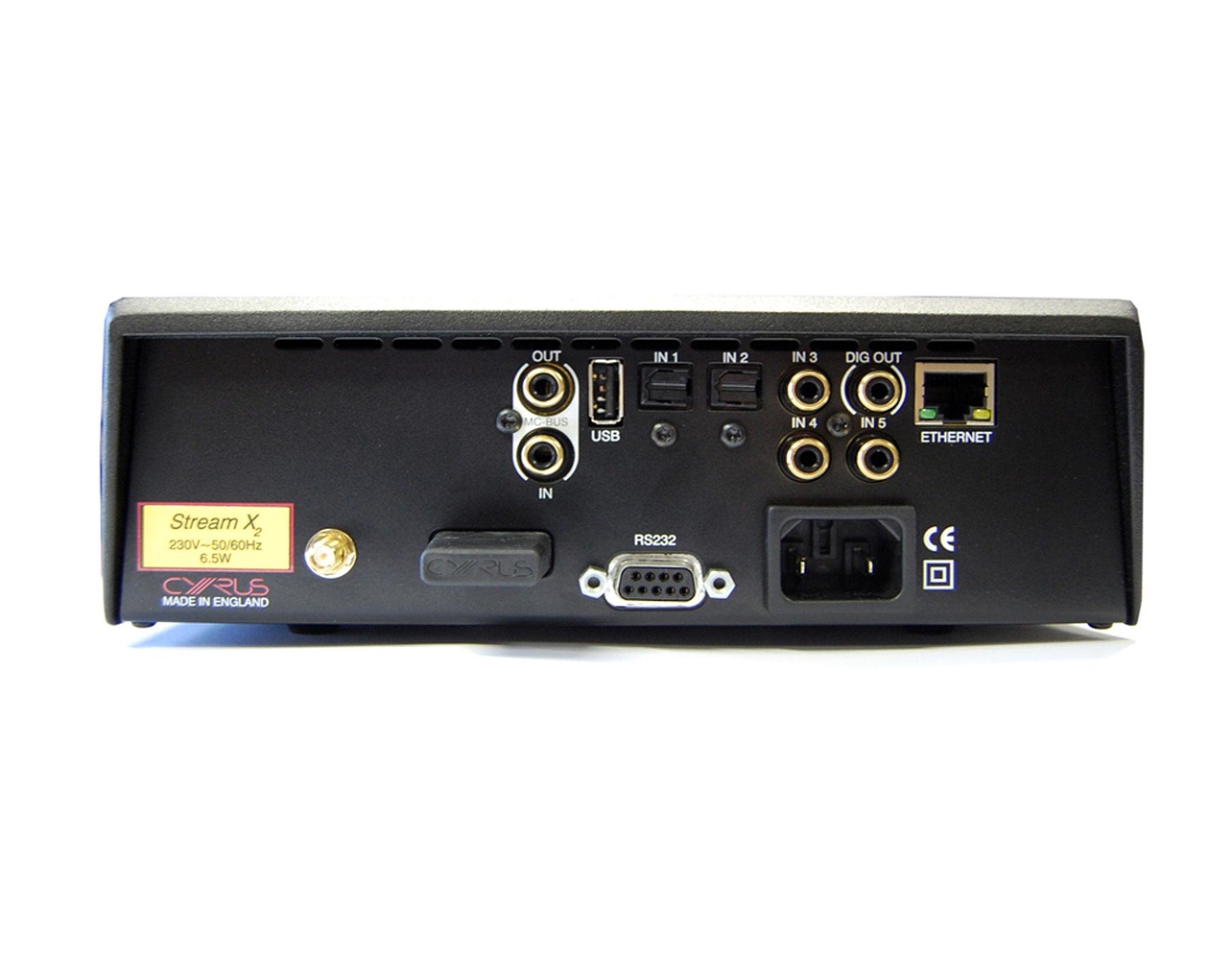

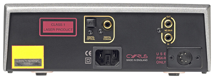

Все компоненты Cyrus оснащены MC-BUS шиной и в комплект входят два коротких проводочка с RCA разъёмом. Закольцевав с их помощью все компоненты системы, мы получаем управление включением-выключением системы одной кнопкой. Управляющим компонентом является интегральный усилитель или предусилитель. Он отдаёт команды на остальные устройства по назначению. Например, нажимая на пульте CD, я включаю ЦАП-предусилитель, CD-транспорт, моноблоки. А нажимая DVD включается ЦАП-предусилитель, DVD-проигрыватель, моноблоки.
