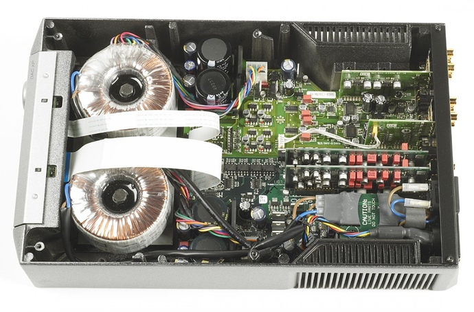

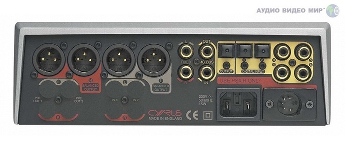

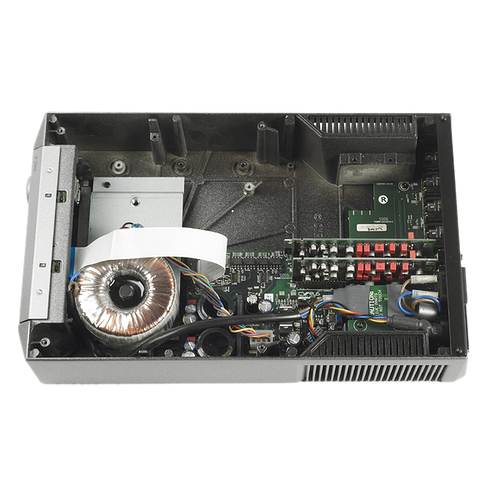

Светлана, посмотрите на фото DAC X и DAC XP. DAC X - это тот же DAC XP без предусилителя. Поэтому половина корпуса, в которой должен быть предусилитель, пустая. Так же на задней панели там, где у DAC XP аналоговые входы и выходы стоят заглушки. На предусилителе Pre X или Pre XP у вас будет много аналоговых входов, которые вы не будете использовать. Так же учтите, что к каждому дополнительному компоненту нужно будет купить межкомпонентный и желательно сетевой кабель.
Поэтому я бы посоветовал выбирать между DAC XP (цап с предусилителем) и Pre XPd (предусилитель с цапом). Но DAC XP лучше.
DAC XP
DAC X
DAC XP
DAC X
