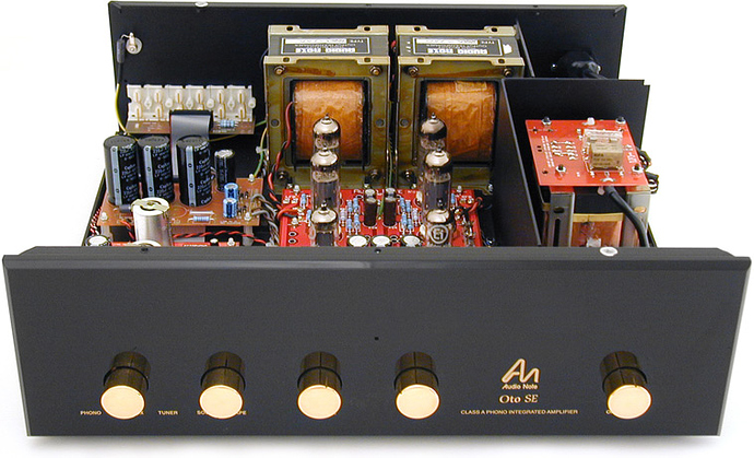

Внешний вид изменялся так:
потом так (пути с японцем разошлись):
Затем так:

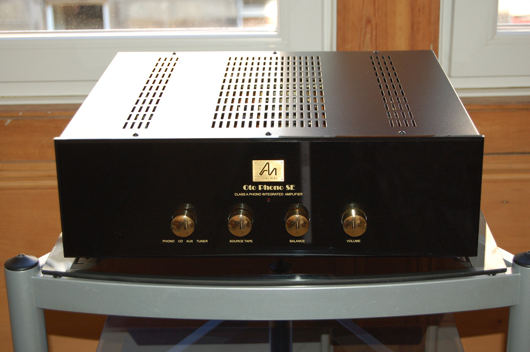

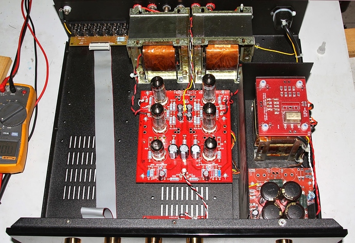

Предпоследний внешний вид - самый распространенный на б/у рынке такой:

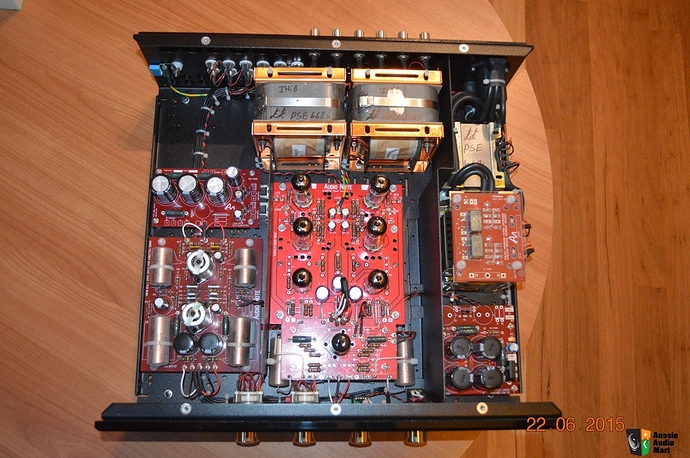

Лет 6 назад усилитель переехал на новое универсальное шасси и стал выглядеть так
В настоящее время выпускается в следующих версиях:

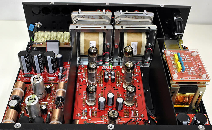

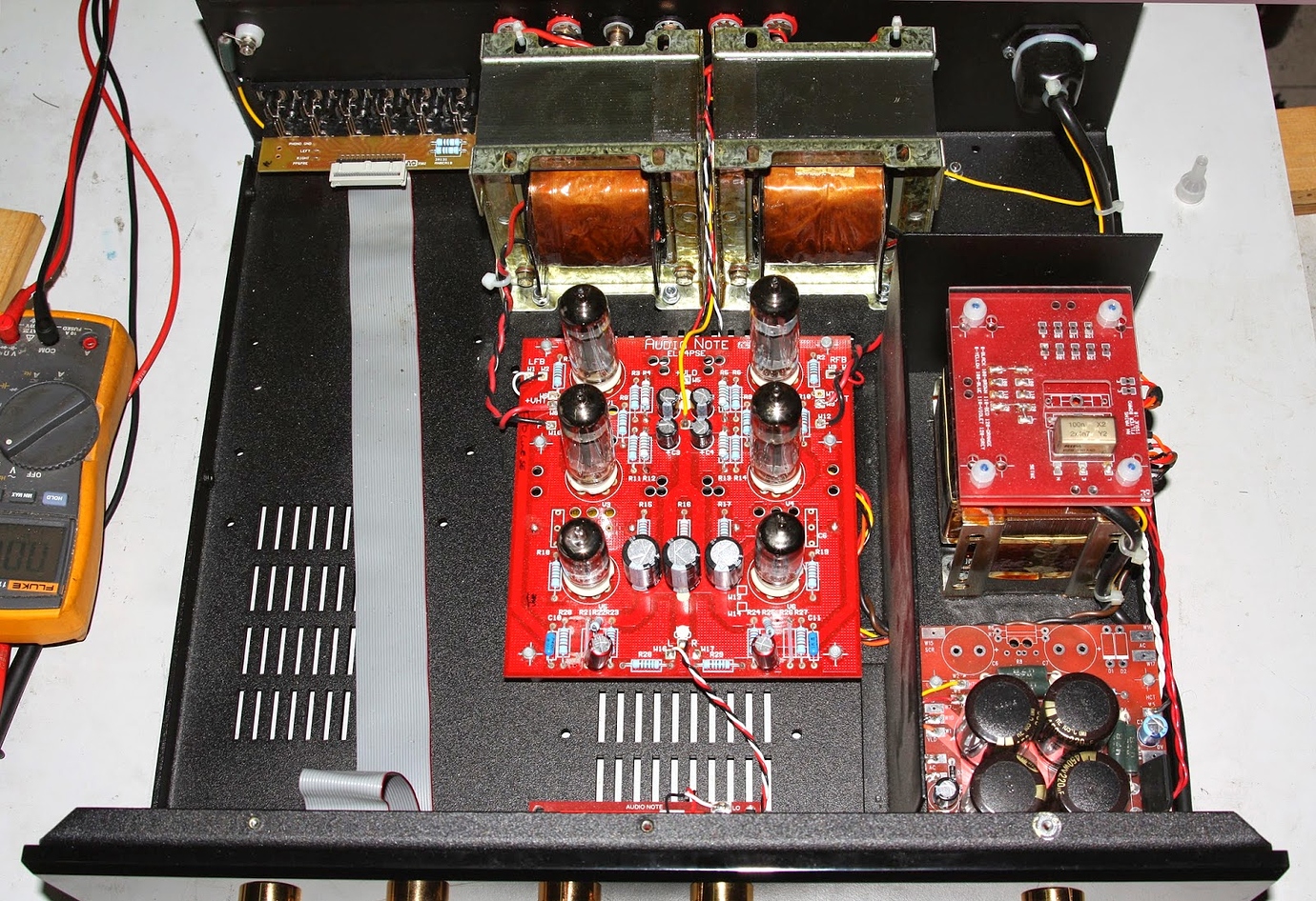

- SE Phono - на 7 лампах (у меня такой, только часть плат зеленые)
- SE Line - на 6 лампах

По поводу различия в количестве ламп, представитель фирмы Martin в 2014 году говорил так:
The circuit design of the OTO Line SE has changed somewhat over the years, and the current version - which has been current since the late 90s, <…> - has six valves in total.
We decided to remove the extra gain stage in the Line version of the OTO SE as the amplifier both measured and - more importantly to us - sounded better with the more simple circuit. The extra gain is now supplied by using higher gain valves at the input of the circuit.
The Phono versions of the OTO SE still use the older design with added gain stage, as the phono stage requires this extra gain and for simplicity, all line inputs are all routed through this also.

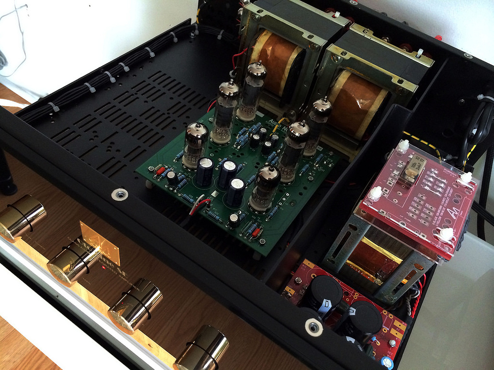

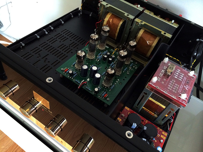

SE Phono Signature. Выпущен в 2012 году и имеет лучшую элементную базу.
Ранний вариант (сразу после 2012 года):
Поздний вариант (выпускается сейчас) - вместо шлейфа пучок проводов.
еще фото

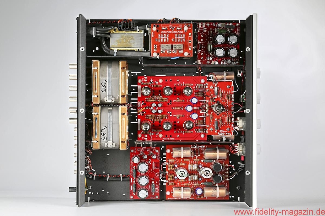

OTO Line Signature - фото в сети не нашлось,но уже понятно, что там ожидать.
(позже. А вот и нашлось)

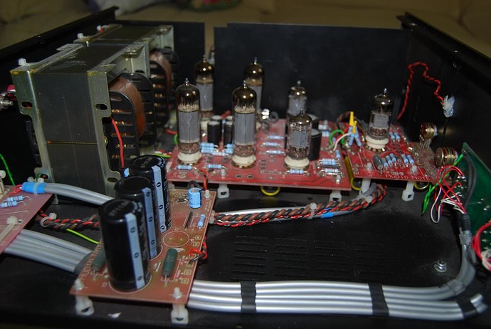

Усь чрезвычайно апгрейдопригоден. Есть много правильных мнений, что не стоит туда с паяльником, но исходя из накопленной информации о том что на производстве сами не прочь покалдырить над ним, думаю аккуратно можно пробовать. Из самых безболезненных - смена конденсаторов на BlackGate - всегда можно вернуть обратно и замена шлейфа на отдельные кабели (как мы видим последние версии - так это и вообще по фэншую). Можно проложить их чем-то более значимым. Например так:
