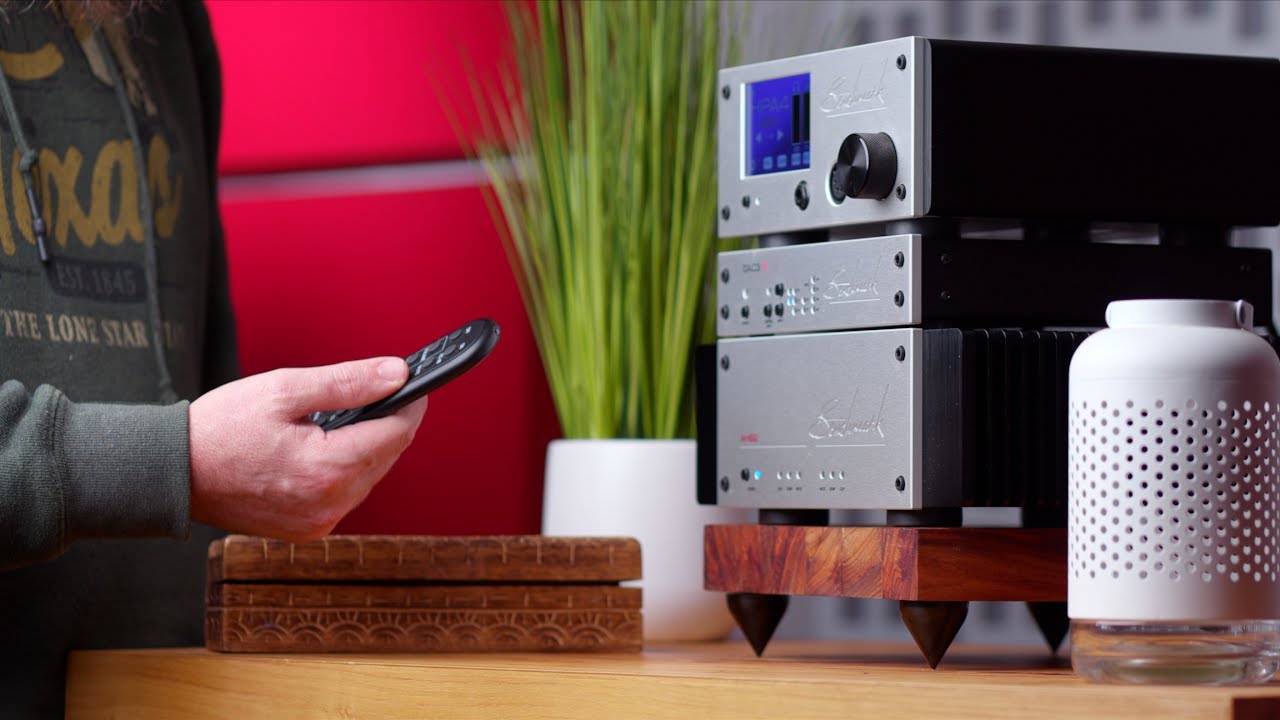

Рон из New Record Day тоже сделал видео по Бенчмаркам:
