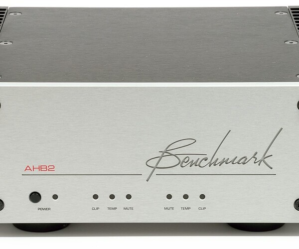

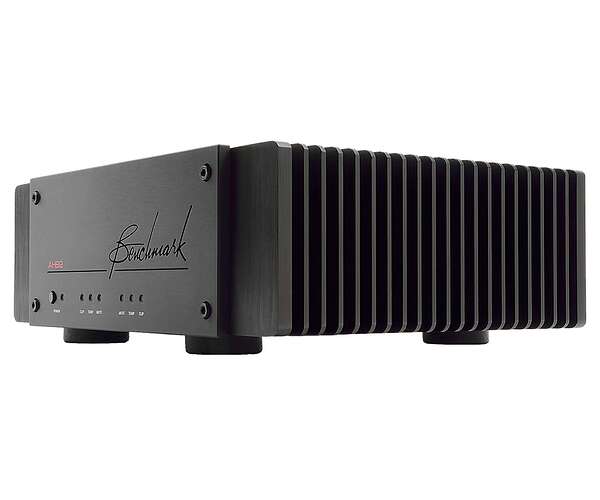

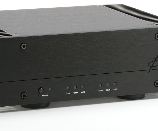

Решился приобрести усилитель Benchmark AHB2. Предлагаю всем кто владел/слушал делится своими впечатления в этой теме.

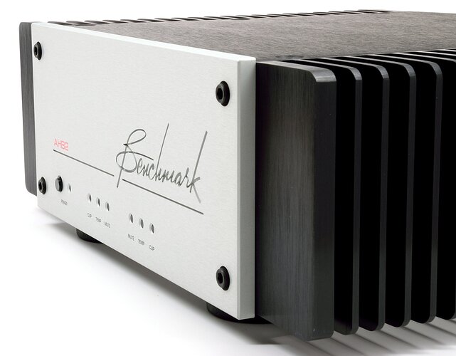

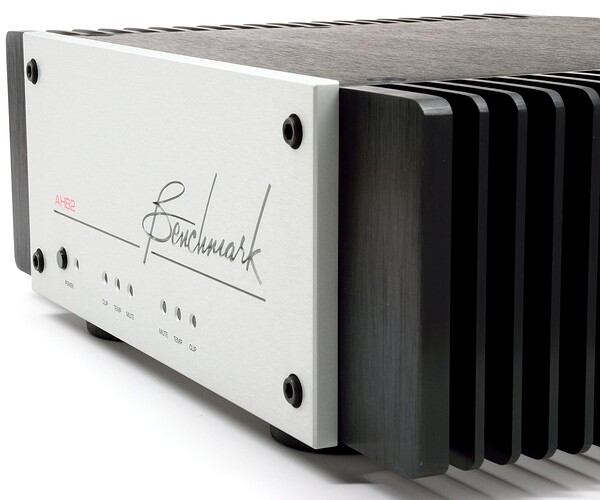

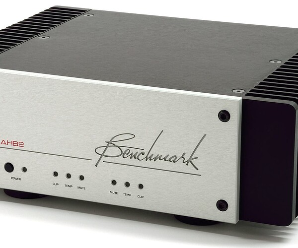

Фото:

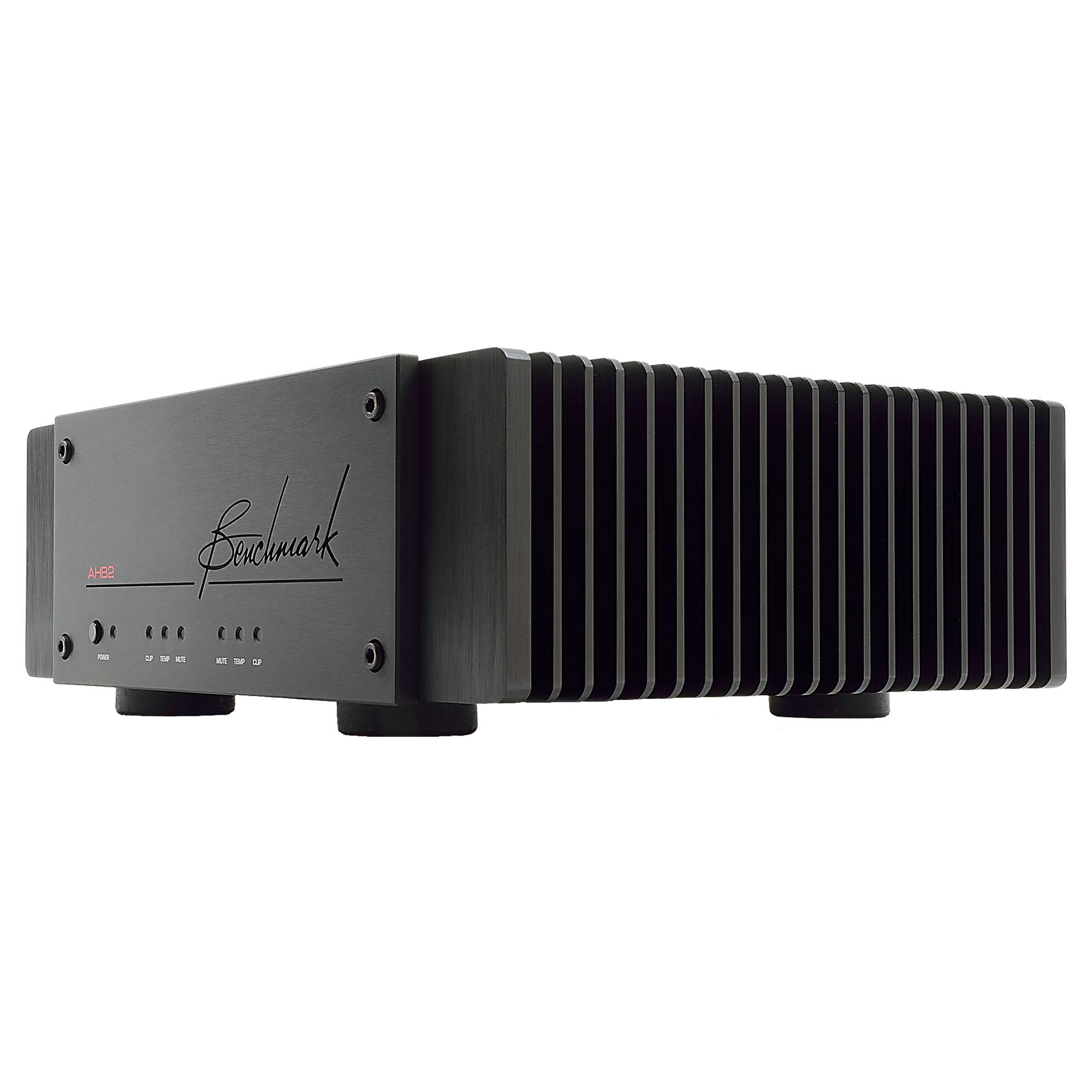

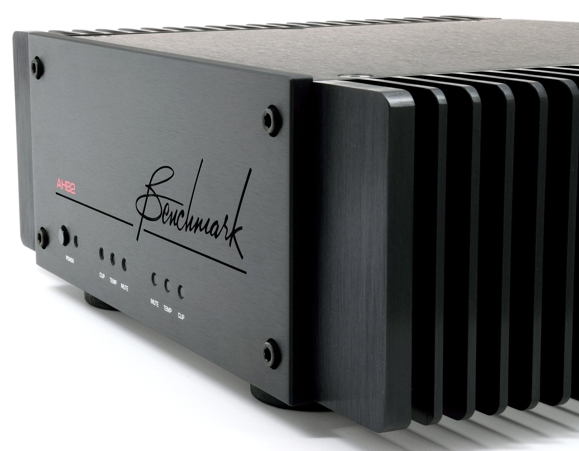

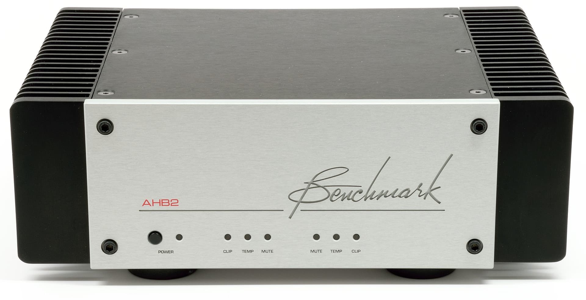

Серебристый:

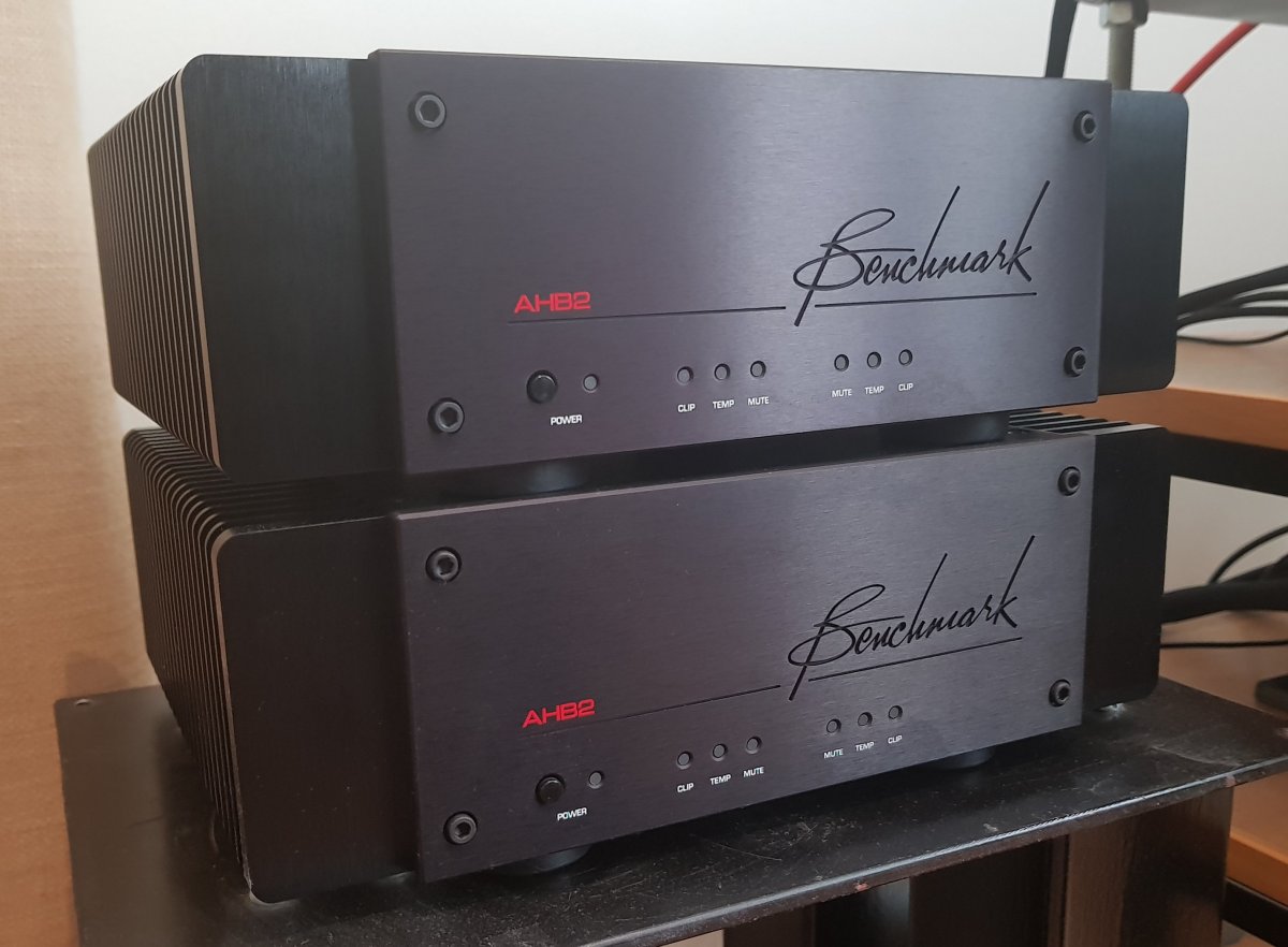

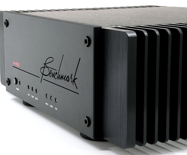

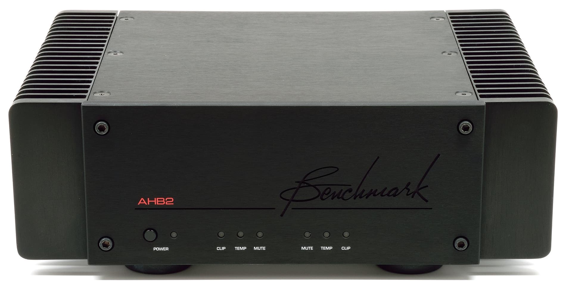

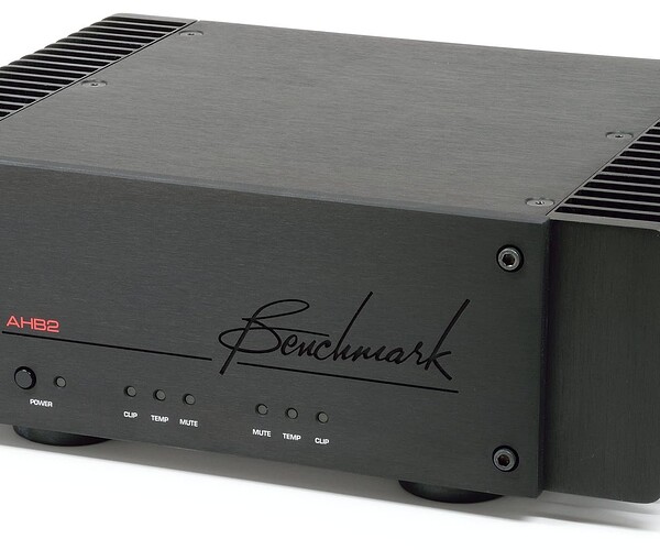

Чёрный:

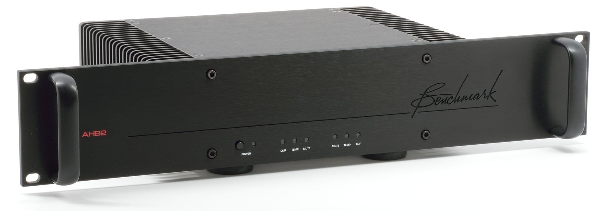

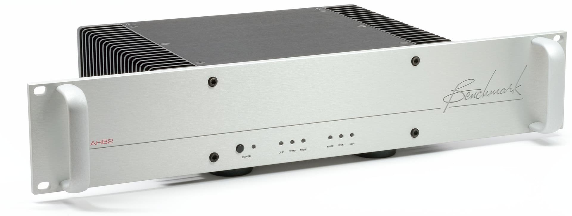

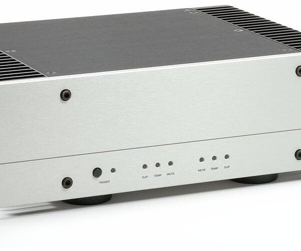

Rackmount версия:

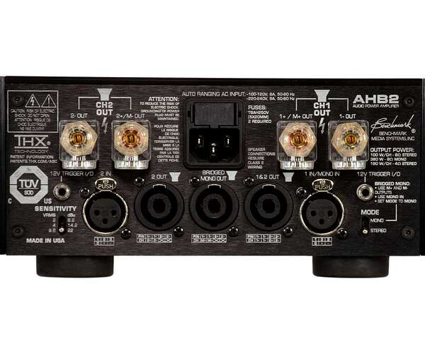

Оконечный стерео усилитель мощности, сочетающий высокую эффективность, свойственную классу В, с отсутствием кроссоверных искажений (как в классе А) и чрезвычайно низким общим уровнем нелинейных искажений, что достигнуто применением связи вперед вместо отрицательной обратной связи (в соответствии с технологией THX AAA) и модулированных сигналом напряжений питания оконечного каскада (как в классе Н). Отсюда аббревиатура AHB.
Резонансно-импульсный блок питания, работающий на частоте, во много раз превышающей верхнюю частоту звукового диапазона, обеспечивает достаточный запас по энергетике при относительно небольшой суммарной емкости накопительных электролитических конденсаторов, свободное от помех и шумов питание, высокий КПД (порядка 90%) и способность мгновенной отдачи большого тока на выход (до 29 А), если это соответствует сигналу. Усилитель без труда выдает полную мощность на АС с низким импедансом и провалами импеданса вплоть до 1,4 Ом при высоком демпфинг-факторе. Входные каскады усилителя – малошумящие. Схема – балансная с возможностью мостового включения, в связи с чем рекомендуется отдавать предпочтение балансным входам.
Схема защиты усилителя от короткого замыкания на выходе и колонок от перегрузок (включая опасные ВЧ-искажения при клиппировании) не содержит механических реле, при этом по быстродействию и эффективности он намного превосходит традиционные решения.
Высококачественные выходные винтовые клеммы для подключения АС дублированы профессиональными разъемами Speakon.

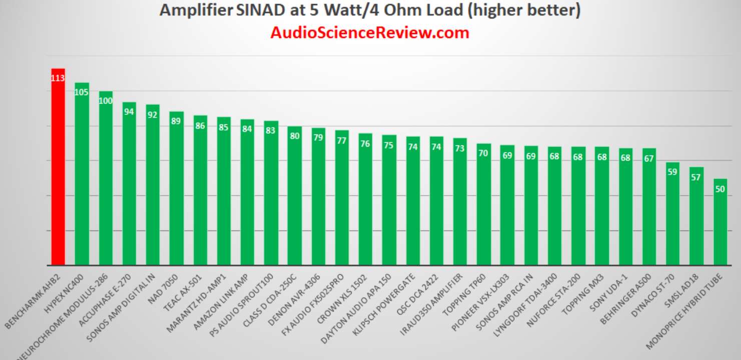

Самый измеряемый аппарат :slight_smile:
Да и наград у Benchmark куча…
Скока, скока там намерил? 113см - не верю! Может, 13см - в это поверю :slight_smile:

Rackmount версия выглядит очень забавно :grinning:
В черном цвете - огонь

Согласен, особенно если их 2 :wink:(используются как моноблоки)

С белой панелью может даже лучше… Не сливается с другими компонентами, лучше видны надписи и индикаторы

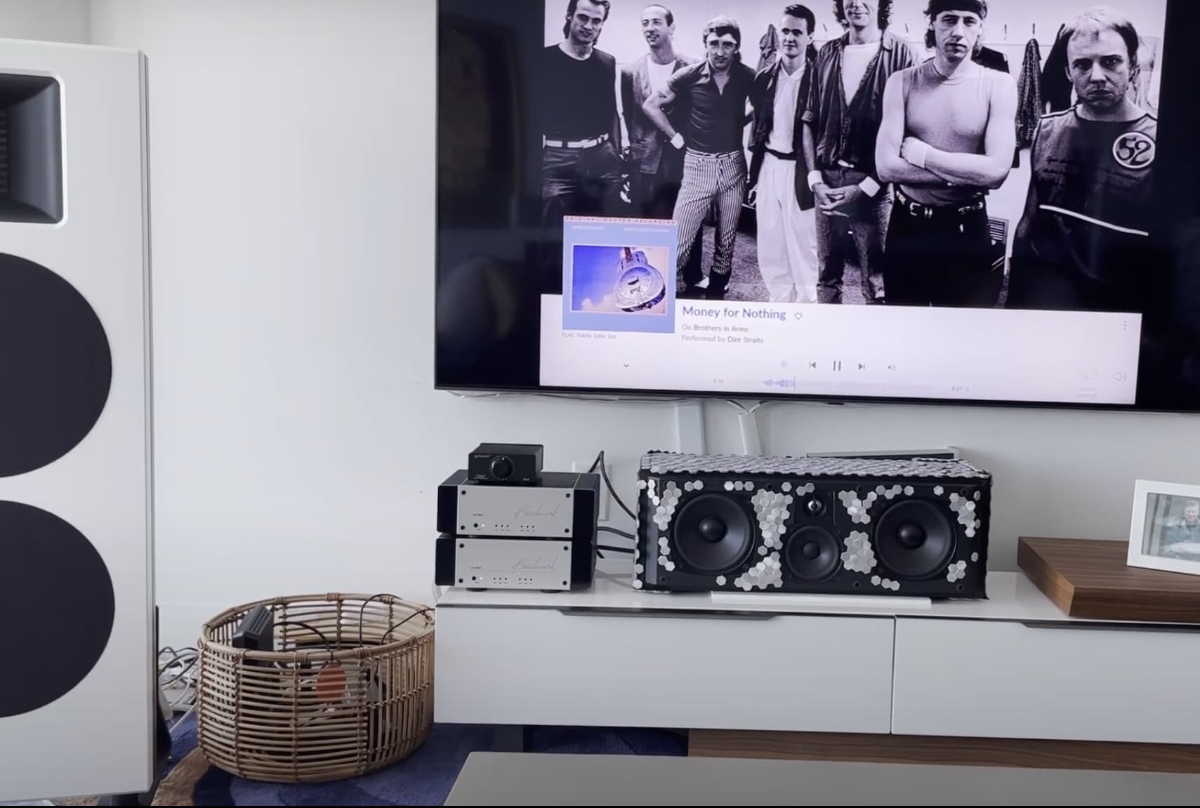

Как играет один Benchmark AHB2 и как звучит пара в режиме моноблоков
К сожалению не очень честное сравнение получилось… и низ у акустики активный, и преамп ламповый скрадывающий динамику и детали, да и чувствительность AHB2 выставлена не на максимум (опять таки из-за преампа) - вишенка на торте “слабые межблоки” и сетевые из коробки :slightly_frowning_face:
