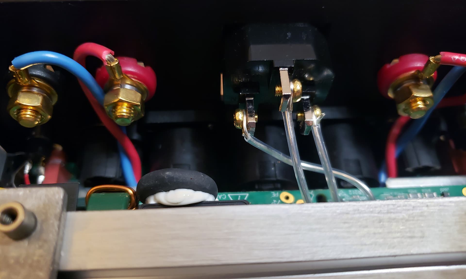

Но так как у Бенчмарка есть электронная защита, правильнее всего предохранители убрать вовсе, заменив дешёвый инлет на нормальный, а вместе с ним поменять и родную крайне тоненькую проводку. Делается это всё довольно не сложно. Именно такой вариант даст максимальный прирост в звуке и именно так мы и поступили с @Nirealto:

Делали всё самостоятельно, там не сложно. Нужны совсем базовые навыки владения паяльником или кто угодно, кто знает за какую сторону паяльника браться :slightly_smiling_face: Нужно лишь раскрутить усилитель, выпаять пластиковый коннектор и на его же место впаять провода, плюс прикрутить/припаять их к инлету. Работы минут на 15-20.
К сожалению по креплению инлет IeGO AC-01 BK (Ag-Rh) не совпадает со стандартным, но сам по себе он входит плотно, хотя при выдергивании силового кабеля конечно придётся его держать. Можно просверлить 2 дырочки и прикрутить его обычными болтиками с гаечками, но мы этого делать не стали.
Из инструмента, кроме паяльника потребуется: крестовая отвёртка, кусачки, набор шестигранников и бита/отвёртка Torx Tamper Resistant, пожалуй всё кроме последнего есть почти у каждого.
