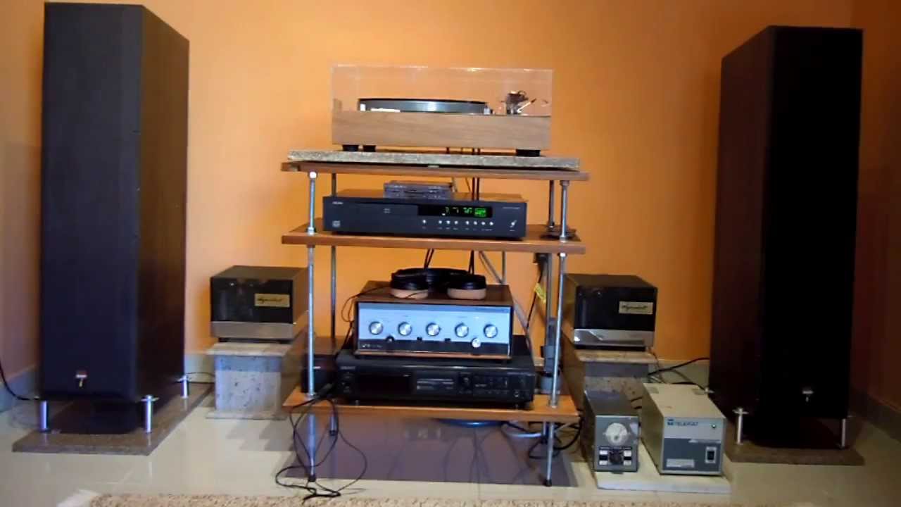

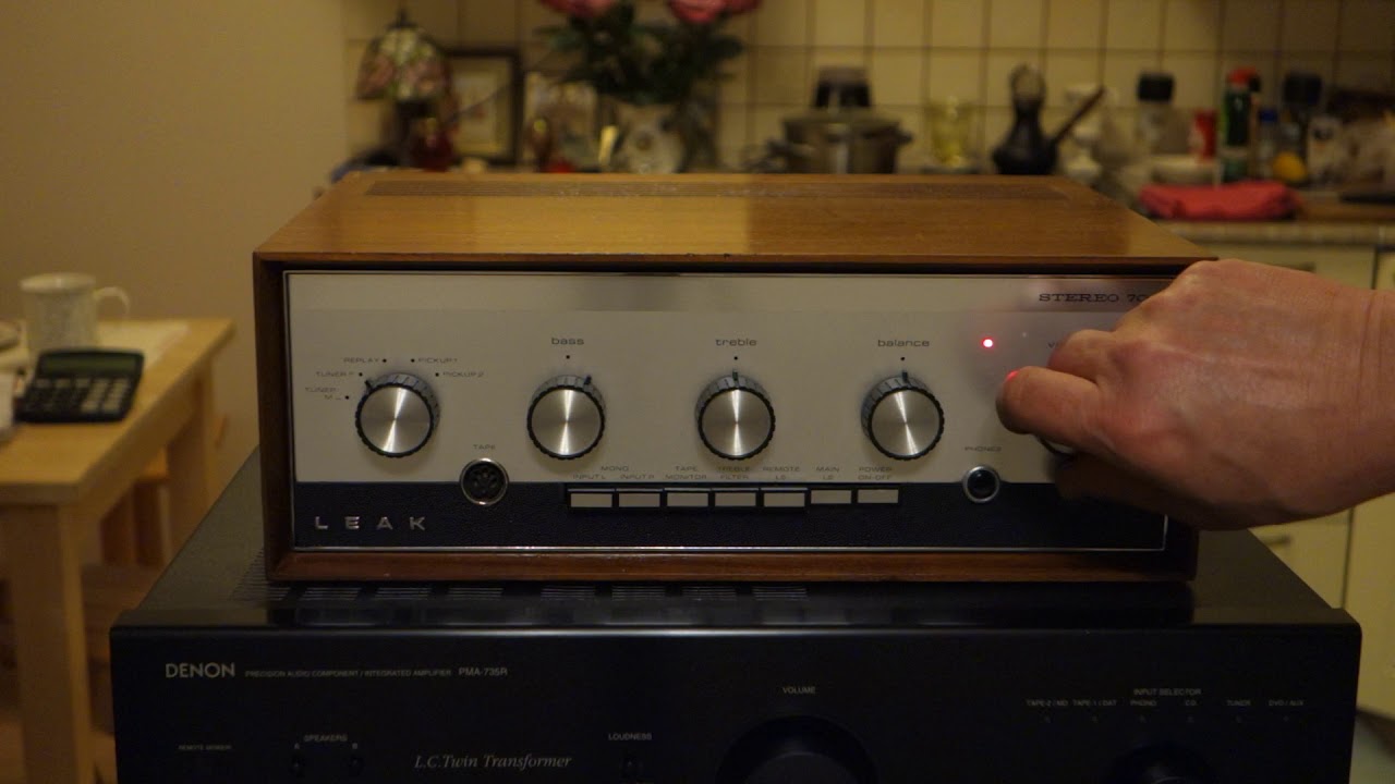

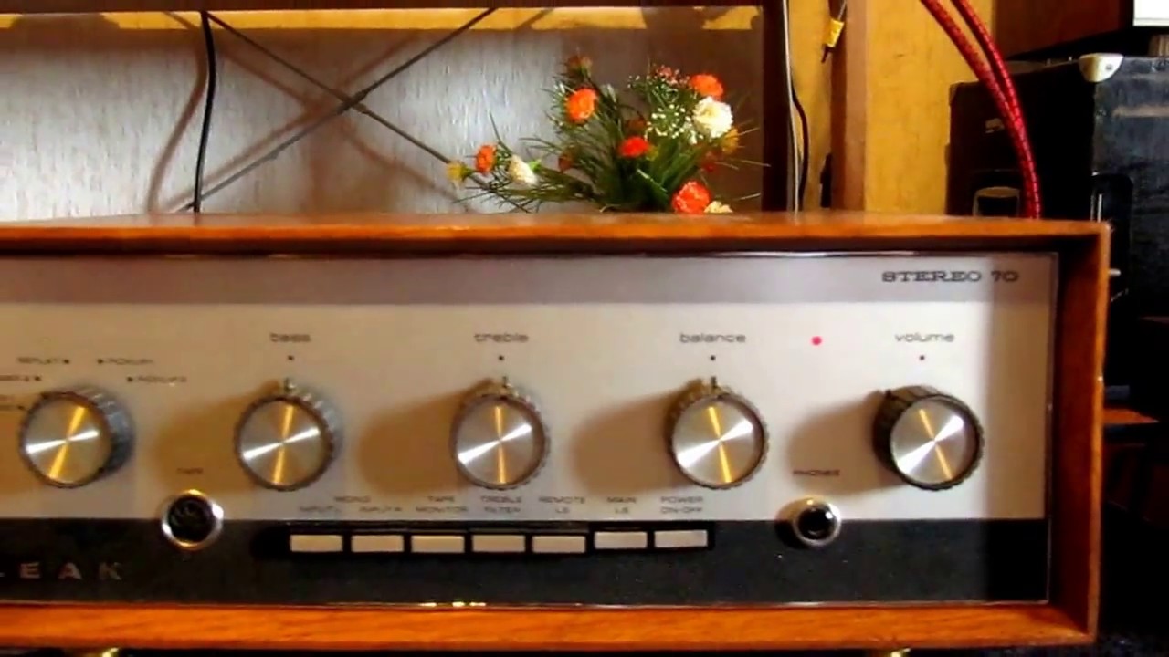

Leak Stereo 70 английский старичок, с двойным моно в одном корпусе.
Поджарые 35W и необычные выходные разъемы на акустику!
На борту фонокорректор MM/MC и усилитель для наушников!
Играет вот так:

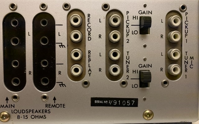

Важно

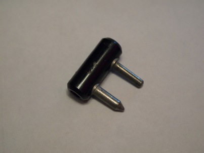

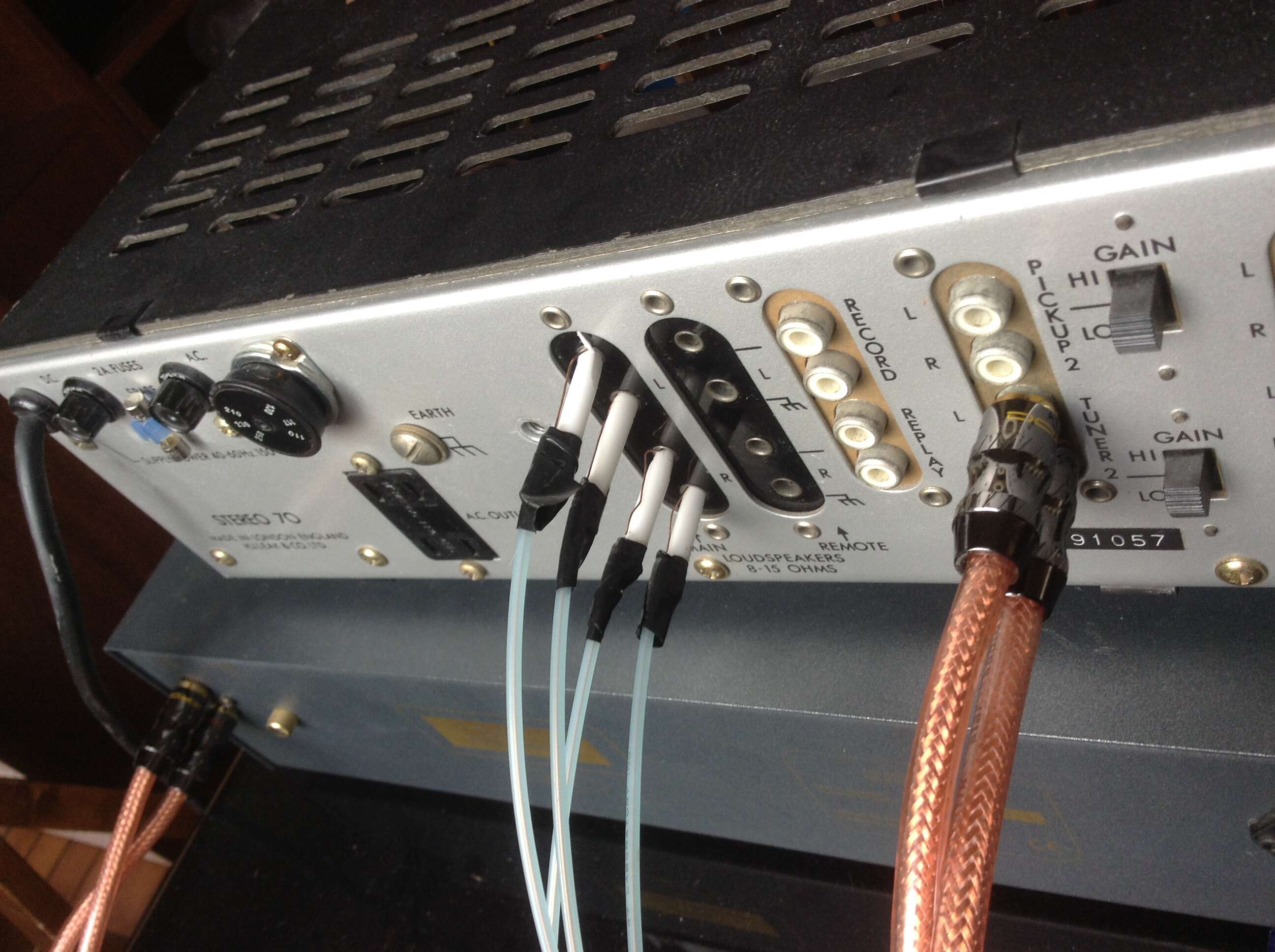

Выходные разъемы под акустический кабель меньше стандартного размера. Я могу дать в тур 47 Labs кабель и зубочистки для крепления со стороны усилка :slight_smile:
%D0%B8%D0%B7%D0%BE%D0%B1%D1%80%D0%B0%D0%B6%D0%B5%D0%BD%D0%B8%D0%B5
На вид туда до 1,5мм влезет всё.
Тот же monster xp.

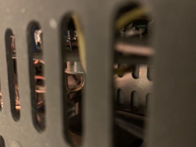

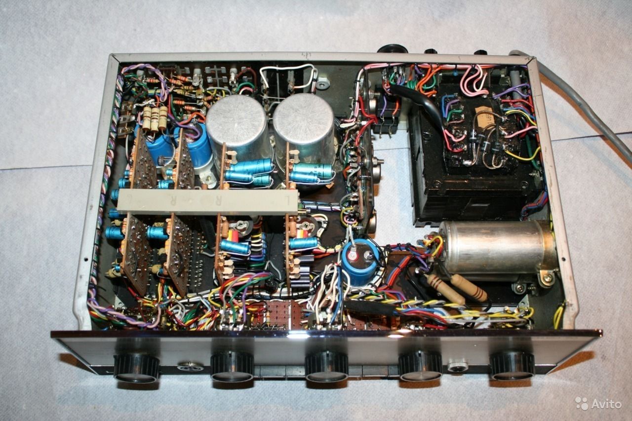

По сравнению с современными пустыми коробками там внутри очень уютно:
Внутри уютно и тепло :wink:
Самое удивительное, что разъёмы разные по диаметру. В один нормально лезет банан, в другой — надо что-то потоньше.

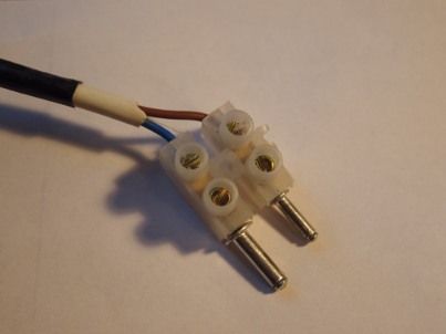

Странная тема
Одно время их много на ebay продавали
Leak-plug
Некоторые так извращаются
Hack-plug

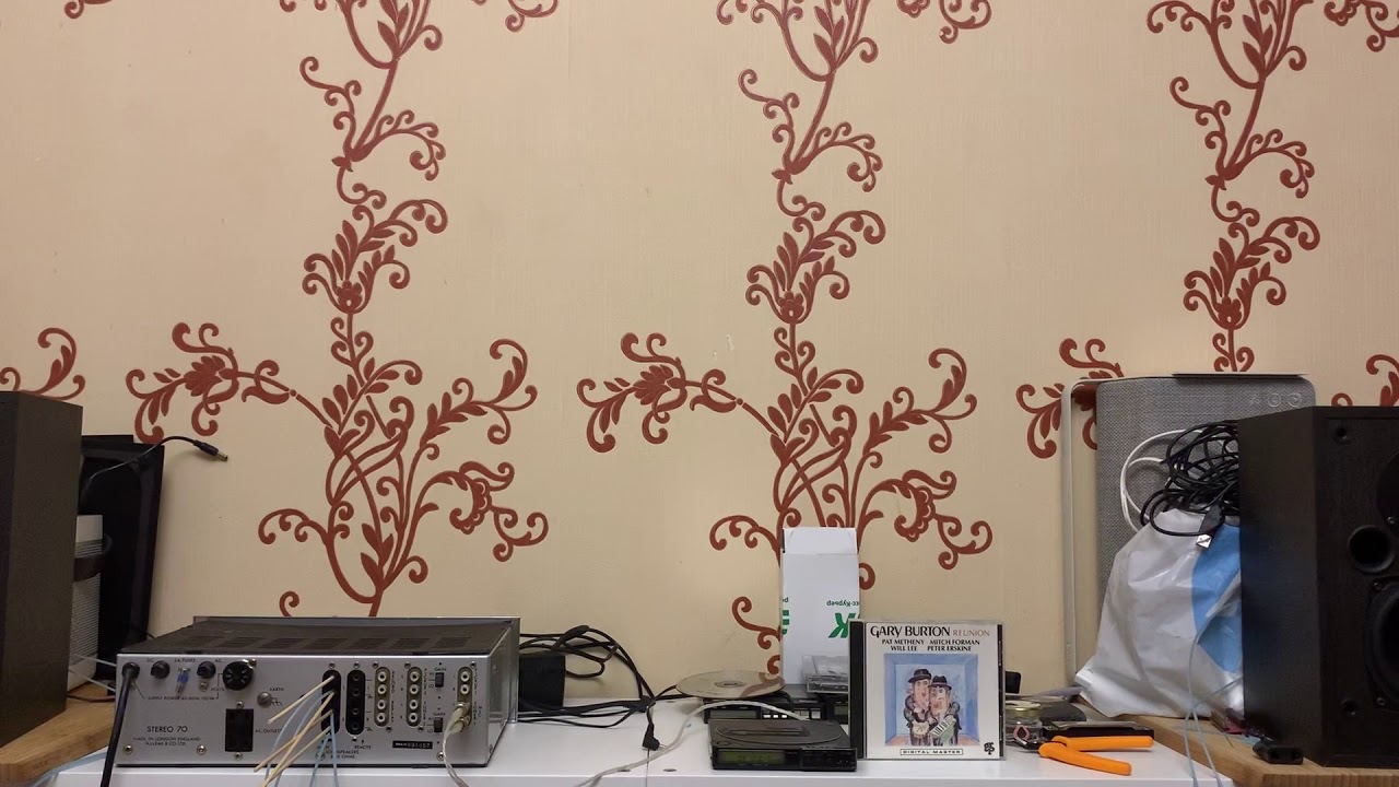

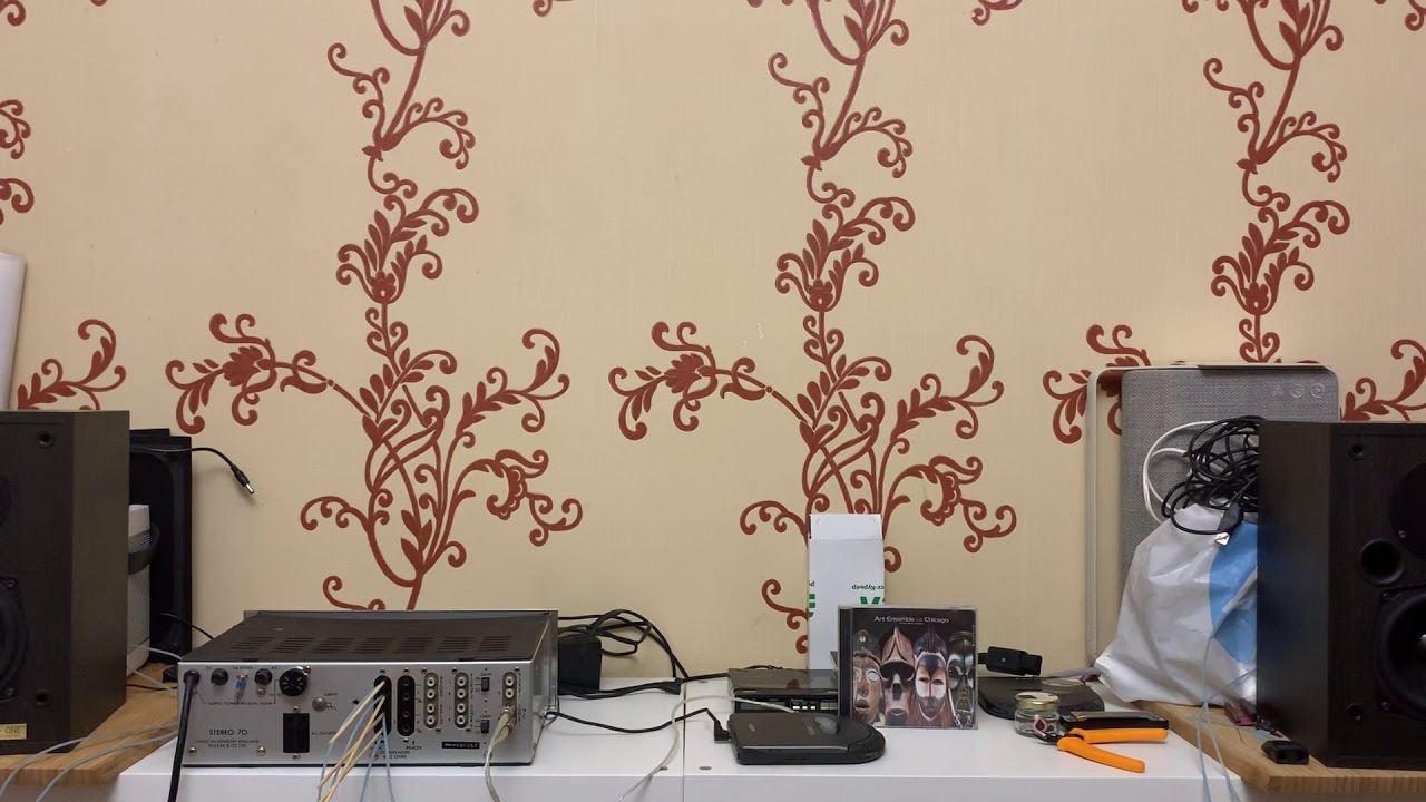

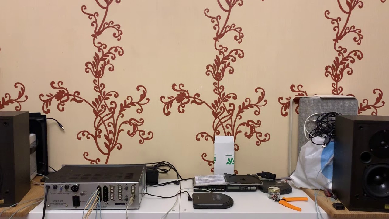

о да, начался.
усилитель известный, прикупить или попробовать по крайней мере было желание достаточно давно и вот он.
сопли жевать не будем, сразу первые впечатления. самое первое - какой он маленький, я только на фотках видел и почему то думал, что усь полноразмерный. нет - малыш совсем. вес при этом солидный, чувствуется что железок не жалели.
похрипывает, попукивает, шуршит слегка, заметный фон, пока не прогреется звук колючий - в общем все что можно ожидать от усилителя преклонного возраста присутствует, но все не критично.
подключение акустики - мда, первый раз такое вижу, благо есть опыт пихания кабеля 47 labs в cyrus - сердцевина антенного кабеля, в которую продевается жила, на всякий случай изолентой прихватить и коннектор готов. у меня уже были готовые из 0,4го, подрезать по толщине пришлось немножко и нормально.
звук хорош. вся мишура сразу забывается как несущественная. густой. насыщенный, при этом мяконький. как хорошая сметана - бывает жидкая, а бывает в которой ложка стоит. вот у leak 70 этого всё стоит, уже рад знакомству, будем погонять…

чисто по наитию, остальные названия имеют какие то не внушающие доверие “tuner mic” ,“pickup”, “replay”… “tuner 2” самым безобидным показался :slight_smile: это не первый дедушка который мне попадается, такой оригинальный - первый. акустический разъем кстати не понятно где плюс, где минус, наверное во времена его молодости было понятно, я на слух слушал фазу - противофазу. верхняя (более узкая) дырка - плюс…
upd вот написал и посмотрел внимательно на заднюю панель, нижний разъем помечен значком земли. опять оригинально, но догадаться можно было, зато правильно расслышал :slight_smile:

не думаю, тут плюсовая клемма на миллиметр примерно меньше в диаметре стандартного банана, а у нейма они стандартные хоть и одним блоком…
