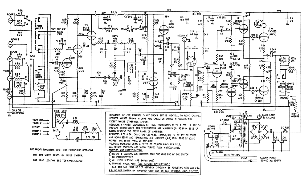

Смотрите схему, тут видно отличие входов (слева)
Здравствуйте форумчане ,тема для меня интересная потому что сам имею похожий аппарат (LEAK 30 на германии) есть у этого усилка одна интересная “фишка” если использовать вход “replay” а “tape monitor” на передней панели переключить, то сигнал пойдёт непосредственно на усилитель минуя темброблок (с некоторых пор слушаю только в этом варианте) звук меняется довольно заметно , интересно было бы узнать ваши впечатления к тому же это раскроет этот аппарат в большей степени.
Спасибо за совет.
Пожалуйста ,лишь бы не возникли проблемы с перегрузом сигнала на входе, в схеме Leak 30 есть возможность уменьшить сигнал через резистор 47 ком функцией “lou” (переключатель на задней панели) а в 70 немножко по другому ( или же как то убавить сигнал источника .

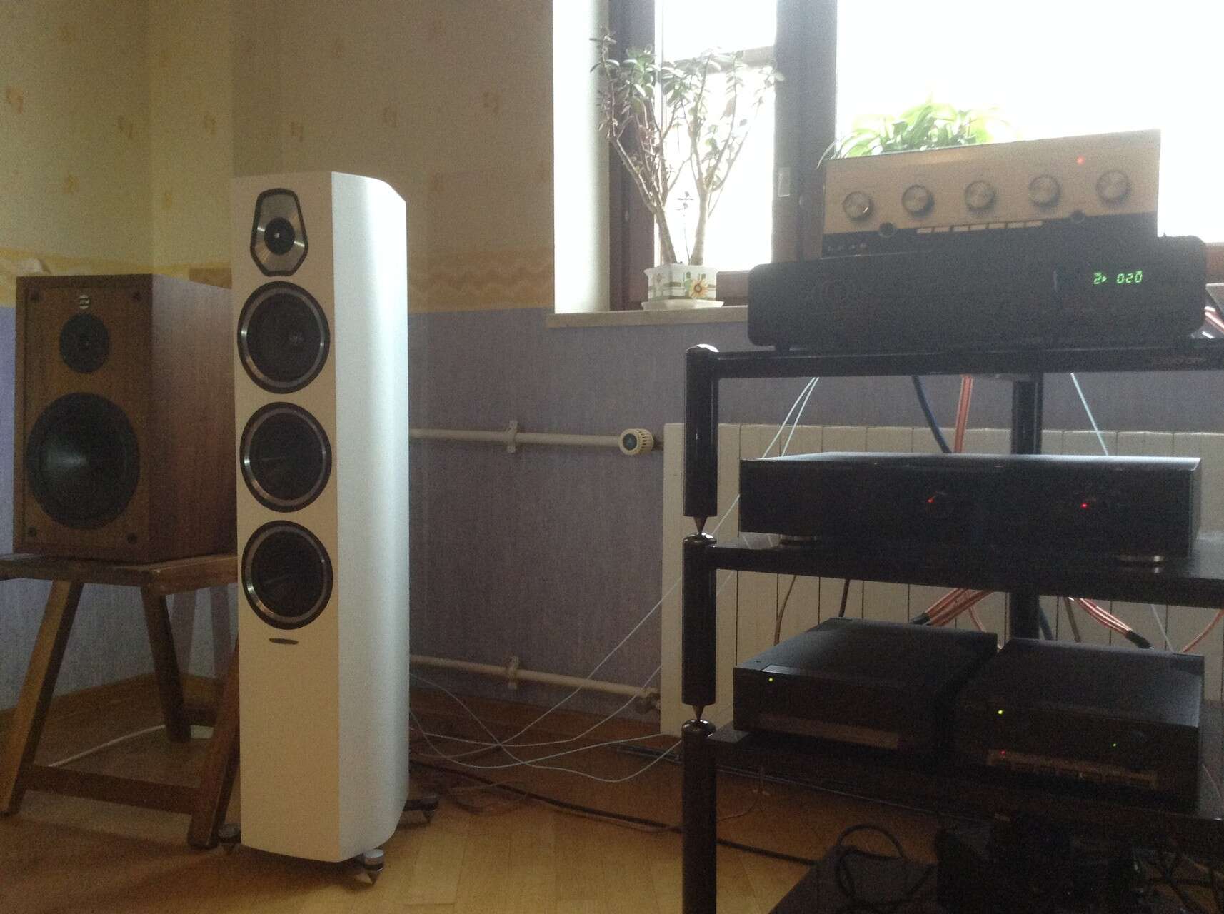

К этому время успел послушать усилитель с разными вариантами имющихся под рукой АС, ЦАПов и источников. Классику больше почти не включал. Впечатления первого дня о предрасположенности к определенным жанрам не оправдались - от одной лишь смены ЦАПа (Muse на Ямаху) тональный баланс меняется в светлую сторону, а придирки по динамике иначе как на недостаток АС, как оказалось, списать нельзя: подключил одиноко стоящие в углу Нит Петит 3, которым я в последнее время внимания совершенно не уделяю, и совершенно залип на целый альбом PJ Harvey (Let England Shake), который вовсе и не планировал слушать даже. Прозрачная воздушная подача на фоне отличной проработки НСЧ-области (тяжело не заслушаться любым появленим бас-гитары на почти любой записи), полный порядок с динамикой, ВЧ местами завораживают, - в общем, до этого по Петит мне было понятно, что акустика приличная, но на ухо как-то не ложилась, малость ярковато играла и как будто с мутнинкой где-то в нижней середине. А с Leak и Muse вполне гармонично получилось (хотя всё ещё я больше люблю звук потеплее, ну тут так или иначе АС тянет одеяло на себя), вклад их в этом деле, полагаю, надо делить поровну.

RPI4->502AES->RME ADI 2 DAC FS->Leak 70->Ruark Broadsword.
С подключением не все просто - я использовал туровую лапшу и затычки, а вот мой межблочник с разъемами Canare применить не удалось, они просто не помещались, использовал в итоге простенький межблок из запасов. Будущему владельцу стоит задуматься о приобретении или изготовлении некоего переходника между голым акустическим кабелем, а также отказаться от использования массивных RCA . С сетевым кабелем проблем не возникло, он попросту встроен в усилитель, минус один невроз (рукосуйство ай-яй-яй, правда же?).
Немного об акустике - Ruark Broadsword я впервые услышал 20 лет назад в гостях у @Jamie, был потрясен и еще долго вспоминал этот звук. Динамики произведены Dynaudio, однако за счет способа приготовления (фильтр?), звучат они гораздо живее, естественее нежели близкие к ним Contour 1.3 Раскачать их непросто - Primare A30.1 на мой слух их не раскрыл толком, но даже при таком партнере они с легкостью вынесли Elac 207.2
Еще на моменте записи в тур меня начали одолевать сомнения - имеет ли смысл скрещивать 35 ваттный Leak и эти непростые АС. Первое подключение ничего хорошего не выявило - звук подрезан по низу основательно, как будто НЧ динамик не работает вовсе (хотя это не так, он вибрирует). Что ж, сегодня эта парочка традиционно грелась детскими песенками, а вечером будет второй заход.
