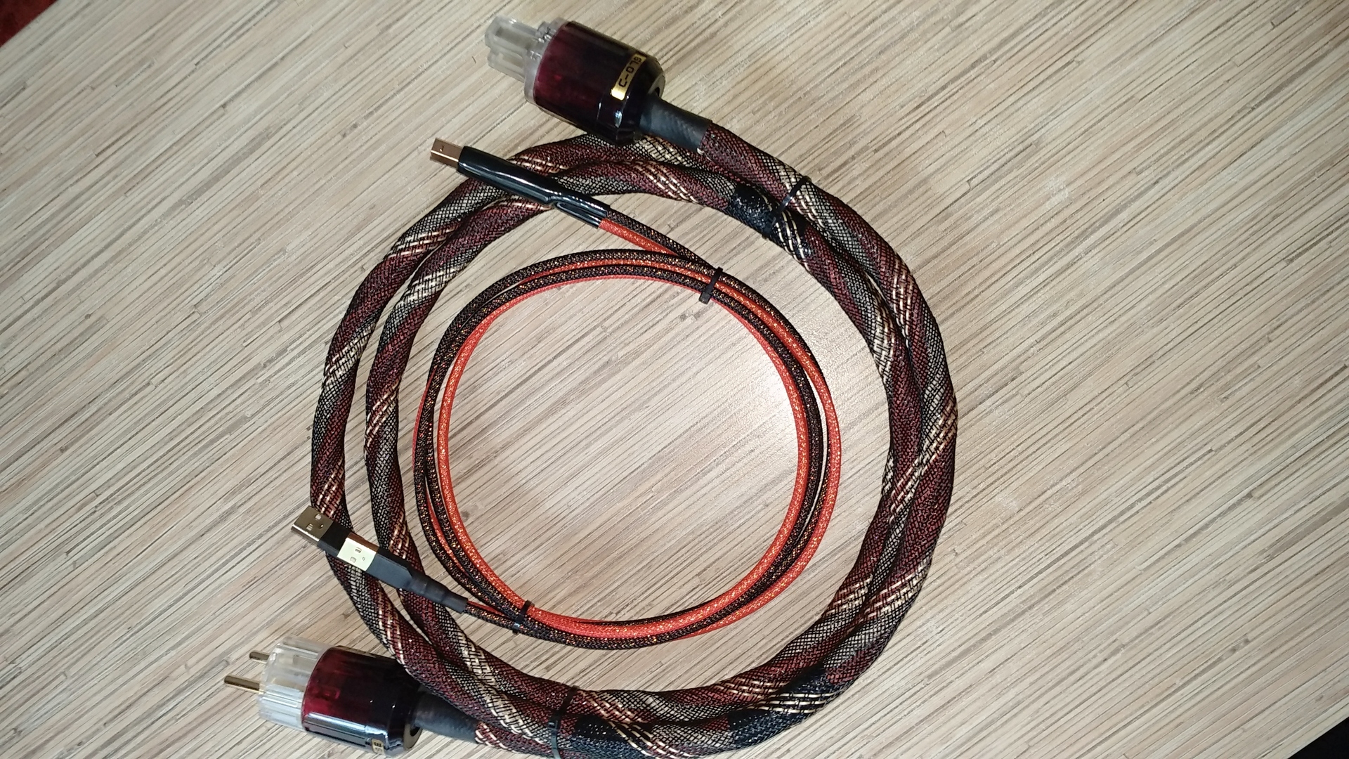

Новый USB A-B кабель Mk.IV из винтажной американской эмалированной моножилы толщиной до 0,7мм Western Electric 1940х годов в шелковой изоляции.
Характерной особенностью является наличие переключателя отключения линии питания. То есть, если позволяет ваше оборудование (например, Gustard U16) - линию питания можно отключить после опознавания устройств, для полного исключения возможных наводок по питанию.
Переключатель армирован как для атомной войны:
В остальном, конструкция аналогична Mk. II, за исключением более толстой жилы. Сплетается дискретно, сигнальные и питающие проводники индивидуально экранированы медным экраном высокой плотности. Экраны изолированы друг от друга и не соприкасаются, обернуты вокруг общей оси. Дренаж выведен на обе стороны кабеля раздельно (питание и данные). Высококачественные позолоченные разъёмы. Пайка серебром Oyaide SS-47.

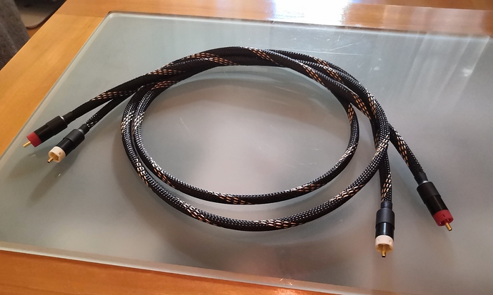

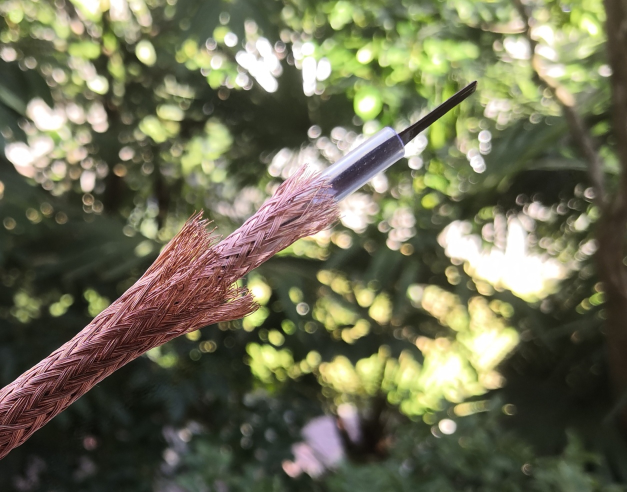

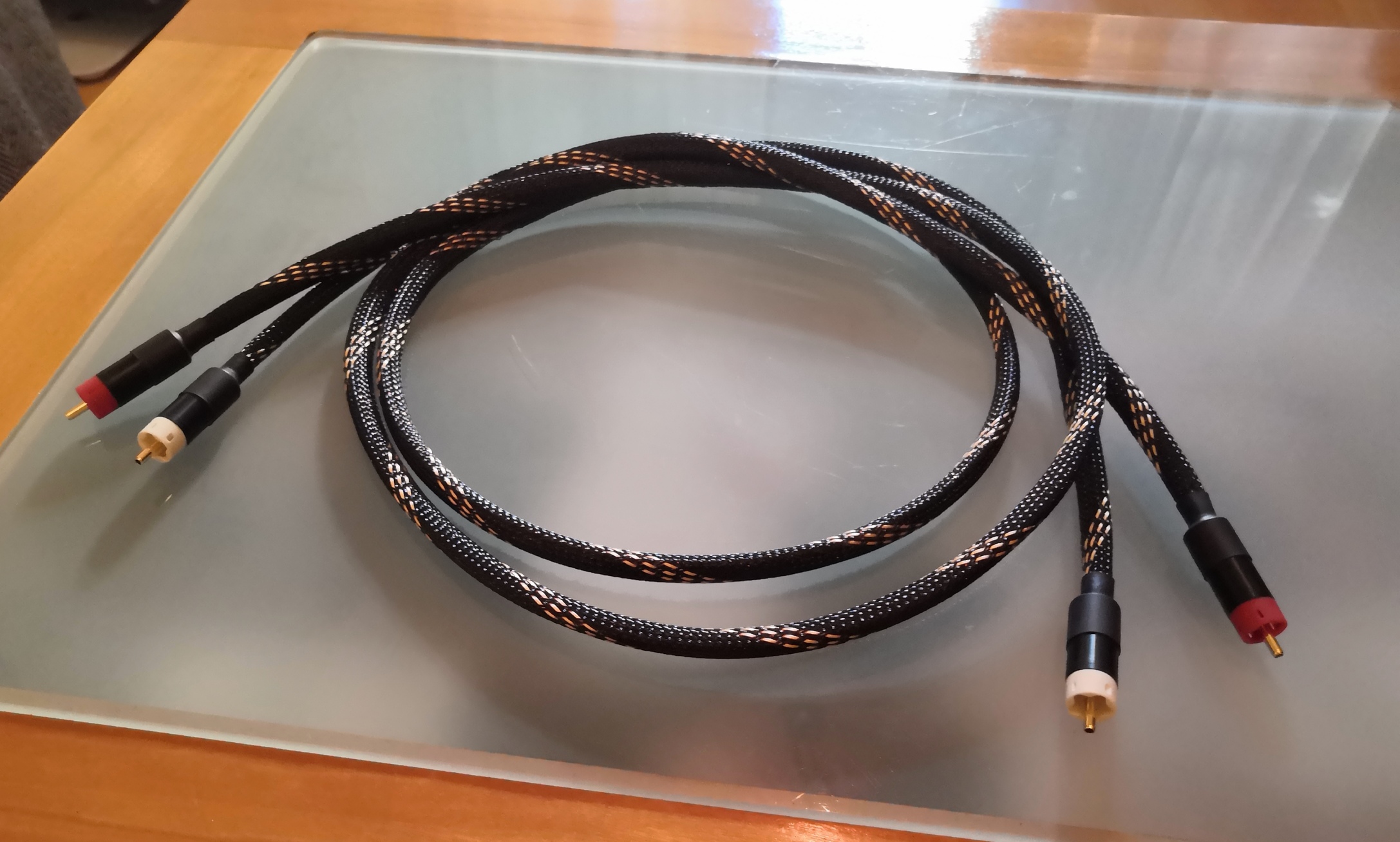

Перелистывая журнал Copper, обратил внимание на теоретические статьи, посвященные технологии Belden Iconoclast. Концепт заключается в коаксиальной схеме укладки моножилы в воздушном диэлектрике с двойным экранированием.
Решил сделать RCA-межблок по этой схеме, но использовав, вместо проводника круглого сечения, плоскую советскую моножилу для еще большего снижения поверхностного эффекта:
Получился довольно увесистый кабель диаметром около 10мм:
Поставил на выход ЦАП. Вчера, после 2 недель прогрева, начал слушать основательно. Результат очень понравился - звук можно охарактеризовать, как объемный, бархатный, естественный, с отличной проработкой деталей, фактуры инструментов, самых глубоких уголков сцены.

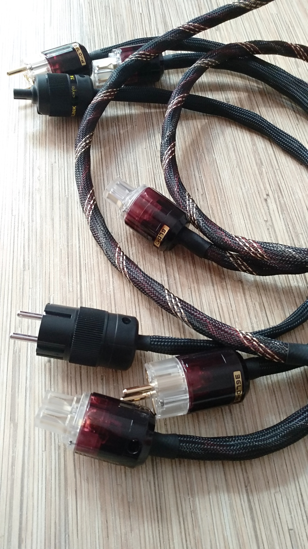

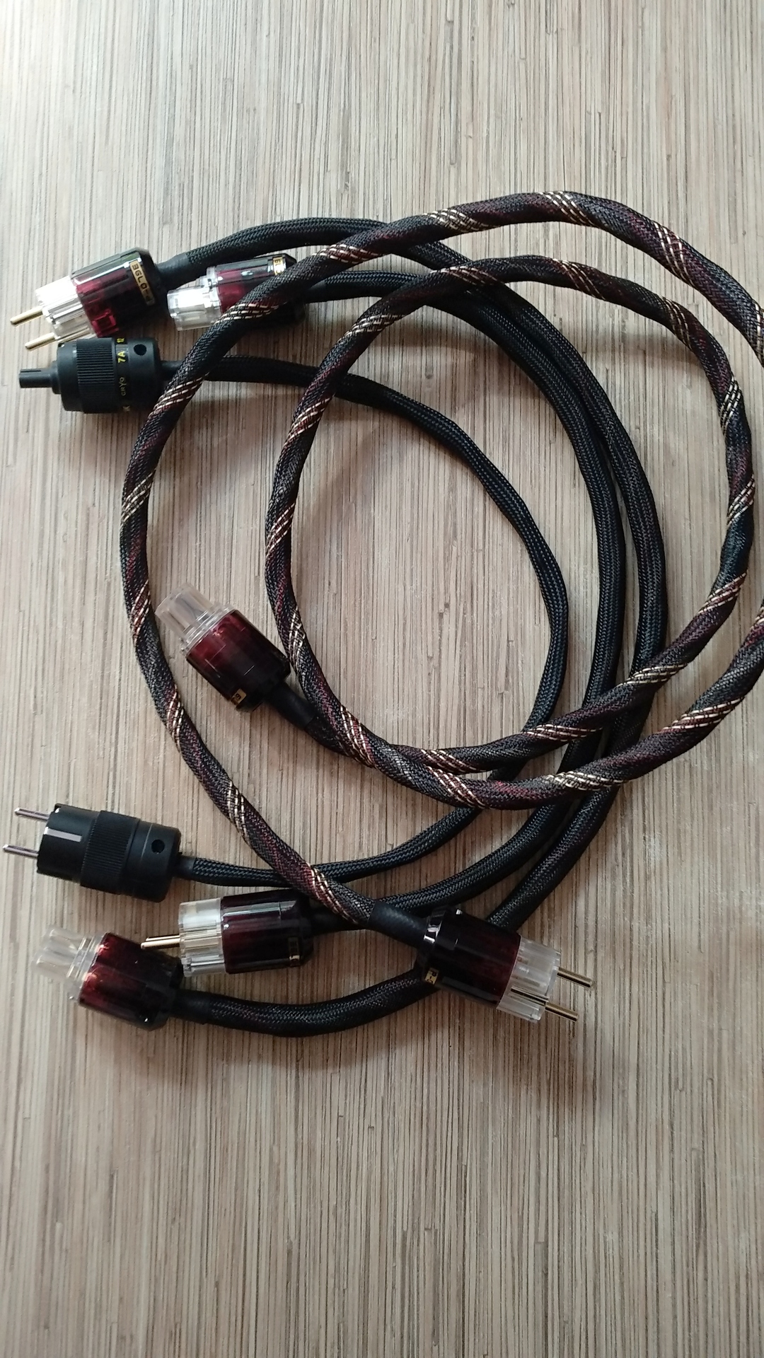

Кабеля получил. Бегло протестировал пока только силовой, поставил для теста на интегральник ( стоял кабель Systems And Magic Joke Италия ), разница в звуке есть, даже без прогрева, звук детальней, чище, бас упруже и вообще прибавился. Прогрею- напишу по подробнее. И по USB конечно, когда получу девайс USBишный. Спасибо, Михаил )))
p.s. при заказе имейте в виду один нюанс, по фото на сайте этого не видно, на моем фото видно, “шкурка” с 3мя желтыми полосами, ту что я выбрал на силовой кабель, не сплошная, а “сеточкой”, т.е. видны провода внутренние. Черная, как обьяснил потом Михаил, сплошная. Я вот к примеру даже не знал, что такие вообще существуют ))) Михаил, правда предложил без проблем поменять, если не устроит, я пока еще не решил, вроде норм., вот если только пылесборник дополнительный ? Кто что скажет по этому поводу ?

Существуют всякие, есть даже с мохрой, как у ViaBlue
Кстати, некоторым не нравится - говорят лохматится. Но я у себя не замечаю, год назад поставил и забыл
Блин, точно, сомнения в сторону, только их

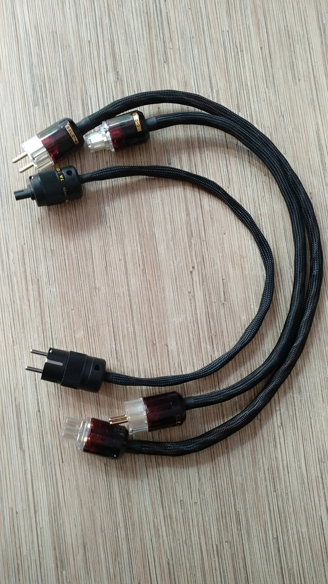

Получил еще 3 силовика от Михаила, сделал точно по размеру своей системы, дабы не висели. Все качественно, стильно, а главное звук, звук конечно ВАУ. Я особо ни когда с сетевиками не заморочивался, не думал что они уж так сильно влияют на звуковой тракт, когда собирал систему в Аудиомании, попросил подобрать что нибудь получше стока, 2 полуметровика по 100$ Итальянские были, я не ожидал, что моножила даст такой эффект. На FM тюнер Denon TU-1510AE взял чисто “до кучи”, блин, и там звук стал намного интереснее. Теперь загорелся аккустические моножилу попробовать, сейчас стоят OVAL 12.
Вот ))) Всем удачи.
