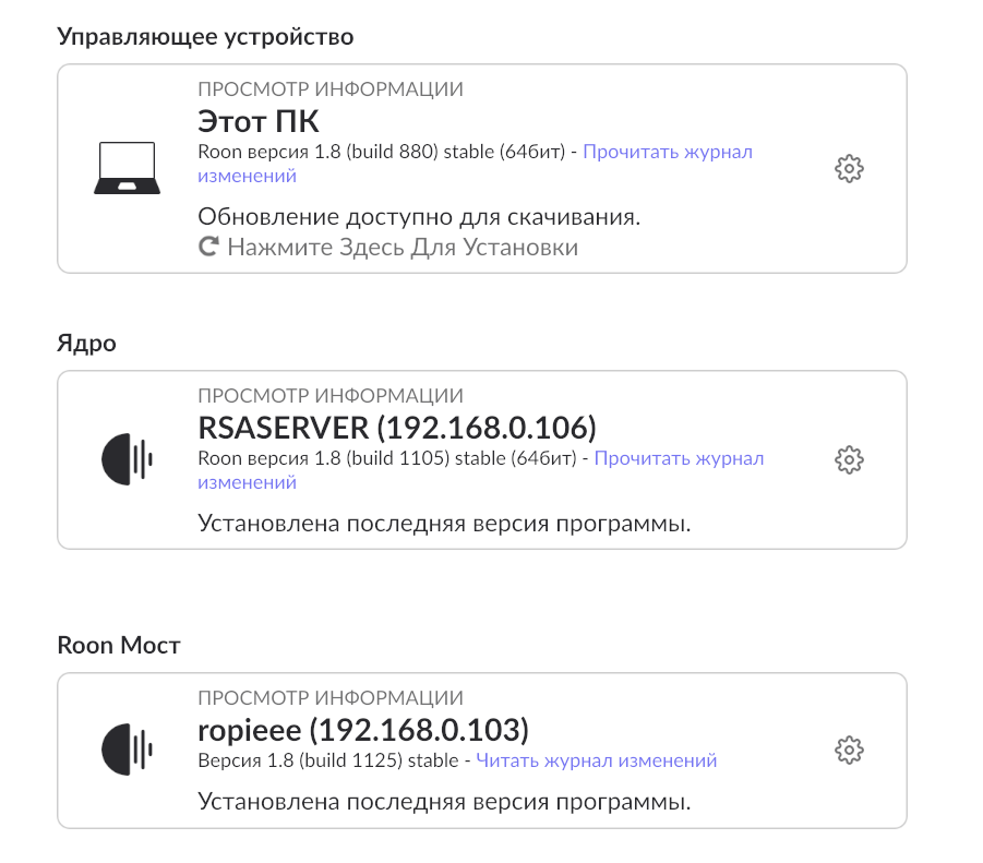

Решил тоже почувствовать все прелести 2.0, нажал кнопку “Обновить” и … сервер не обновился т.к. по мнению ребят из Roon он не настолько хорош…
Нашел какую-то старую инсталяшку и снес 2.0 на ноуте.
Теперь сборная солянка получается:
Может у кого есть инсталяшка Roon с 1.8 из последних (1105)?

Ну вот и я впервые столкнулся с существенной проблемой В Рун, после нескольких лет использования лапйфтайм версии.
Сразу вопрос-кто-нибудь использует ноутбуки или декстопы с обычной виндой для управления Руном, в том случае, коргда само ядро стоит на другом устройстве, в частности на NUC с установленным на нем Rock?
Проблема такая-ядро, т.е. Roon Rock на NUC спокойно обновился до 2.0, а сам Roon, который стоит на ноутбуке с intel i5 и 10-й виндой не хочет, пишет, что NOT COMBATIBLE. И все, Рун не работает, ну т.е. ядро-то в порядке, но управлять я им не могу.
До этого ядро и управляющий Рун были оба последний версии 1.8 Все работало нормально, обьновлял все регулярно.
Теперь получается, что 1.8 не хочет работать с 2.0.
Почему???
Что ему не нравится, железо на ноуте или что еще?
Нв форуме Руна пока не спрашивал.
Может кто знает в чем причина?

Попробовал обновить ядро на ноуте отдельно-не получается, просто не видит обновлений…
В смысле сносил и установил заново Рун на ноуте? Значит дело в железе…и что теперь делать? Не спрашивали у них на форуме?
Да дело в железе. На новых девайсах у меня все обновилось до 2.0 . На старом железе даже не видит обновления. И на девайсах APPLE и PC. Вернул все девайсы на предпоследнюю версию и голова не болит. В звуке изменения не заметил. Остальное как то не впечатлило.
