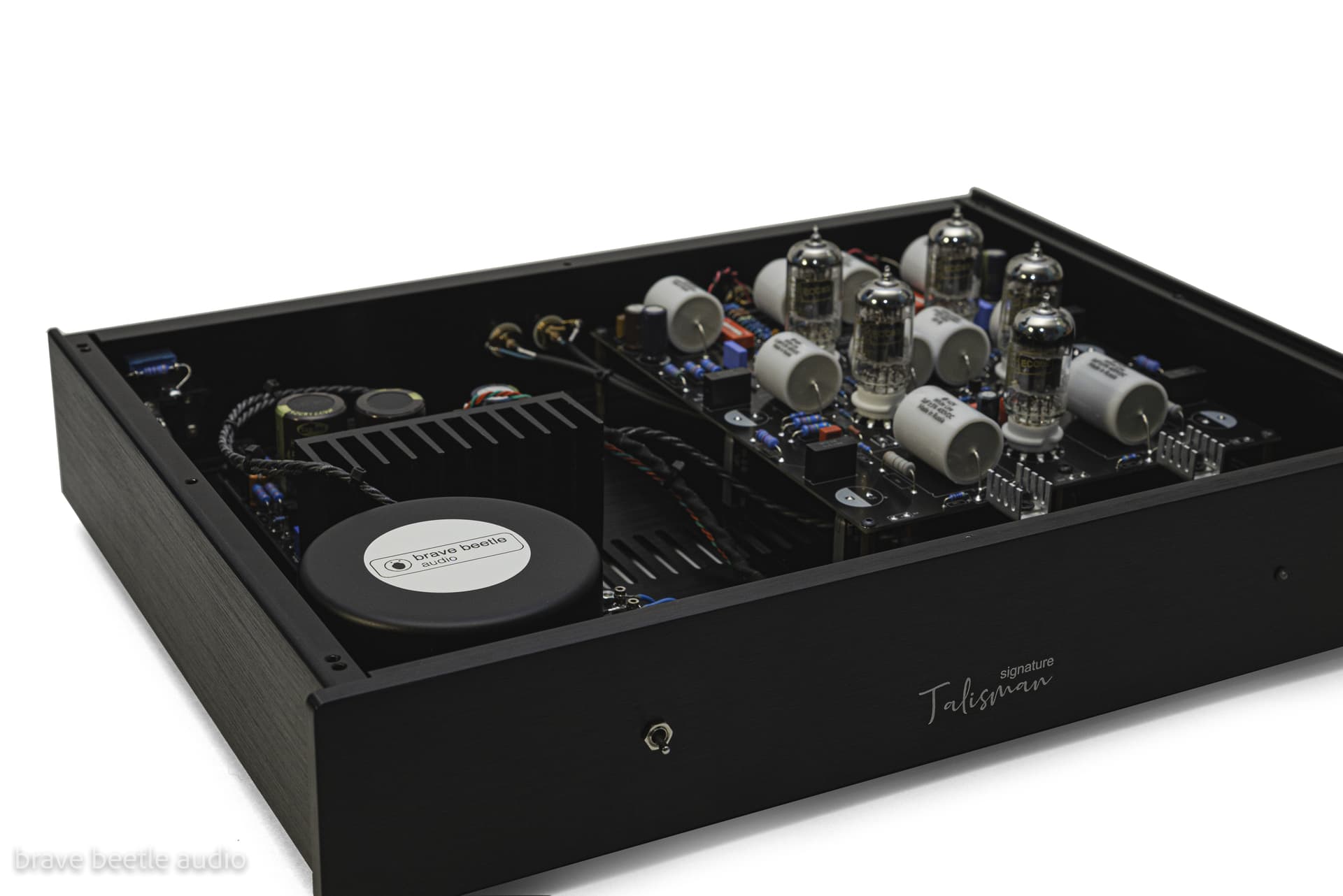

Есть фонокорректор, который хотелось бы отправить в тур.
Это балансная версия корректора Talisman - Talisman signature. Флагман в моей линейке.
Чем он может быть интересен?
Он умеет работать как с ММ, так и с МС звукоснимателями, причем настройки
Без цифр никуда.
Усиление:
ММ - 48 дб
МС - 68/72/74дб
Входной импеданс:
ММ - 68к/47к
МС - 50/100/220/470/1000 Ом

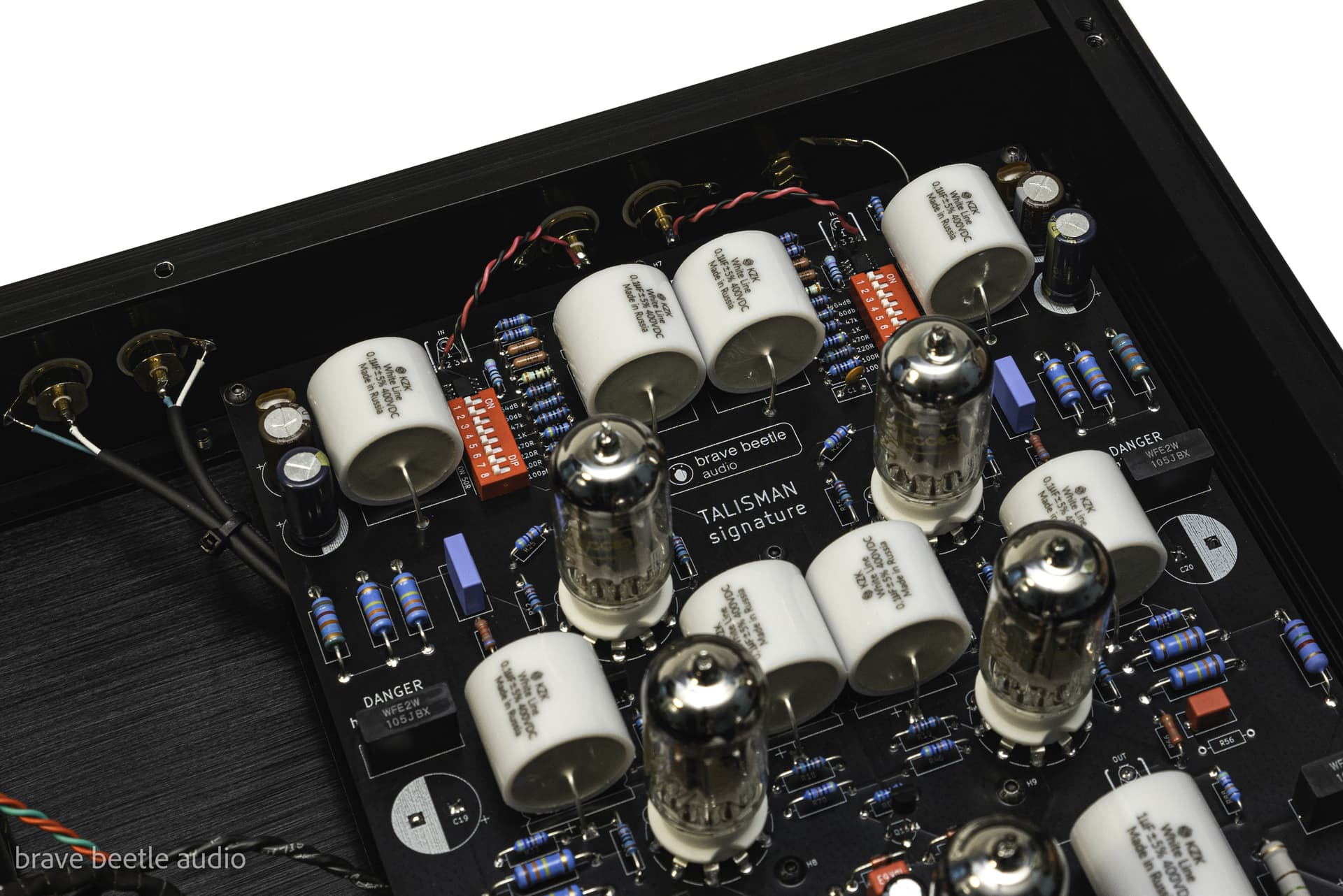

Выше указанные настройки изменяются путем переключения dip-переключателей, расположенных на плате.
Дополнительно:
Входная емкость 100pf для ММ и МС

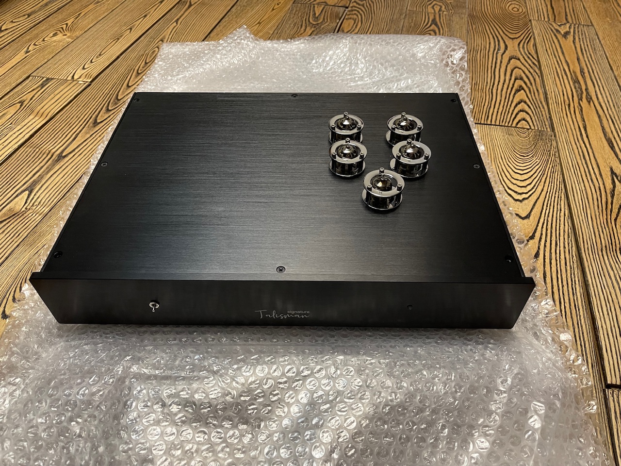

Корпус - полноразмерный, 430*308мм, высота самого корпуса 70мм, сверху на лампы установлены защитные решетки.
Корректор собран на пяти лампах genalex gold Lion по балансной топологии, режимы работы ламп задаются транзисторами toshiba и texas instruments. Балансность схемы вознаграждает двумя бонусами - бОльшее усиление позволяет приблизить выходной уровень корректора к другим источникам системы, с другой стороны - соотношение сигнал/шум начинает выглядеть сильно привлекательней.
Входные каскады собраны на сдвоенном транзисторе lsk389.
Корпус выполнен из анодированного алюминия, надписи выполнены лазерной гравировкой, тороидальный трансформатор спрятан под кожухом.
Что по звуку? На мой взгляд получилось удачно - это talisman(для тех кто знаком), только на максималках - динамика, разделение каналов, плюс возможность работать с МС картриджами в обход повышающих трансформаторов.

Немного технического:
1 Корректор в силу своей балансности обладает усилением бОльшим, чем небалансные собратья, поэтому при первом включении сделайте громкость ниже “обычного”.
2 Включение автоматизировано, при пуске будет отработан режим “прогрев” примерно 35 секунд, еще через 10 секунд произойдет коммутация выходных разъёмов (я успел добавить соответствующую плату в корректор), может быть небольшой щелчок, это нормально.
3 Мануал вы найдете внутри упаковки, он небольшой и рекомендован к ознакомлению.

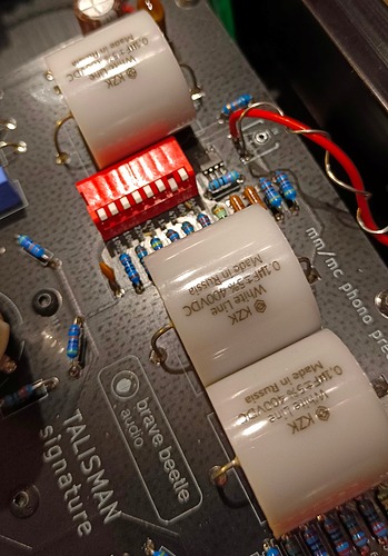

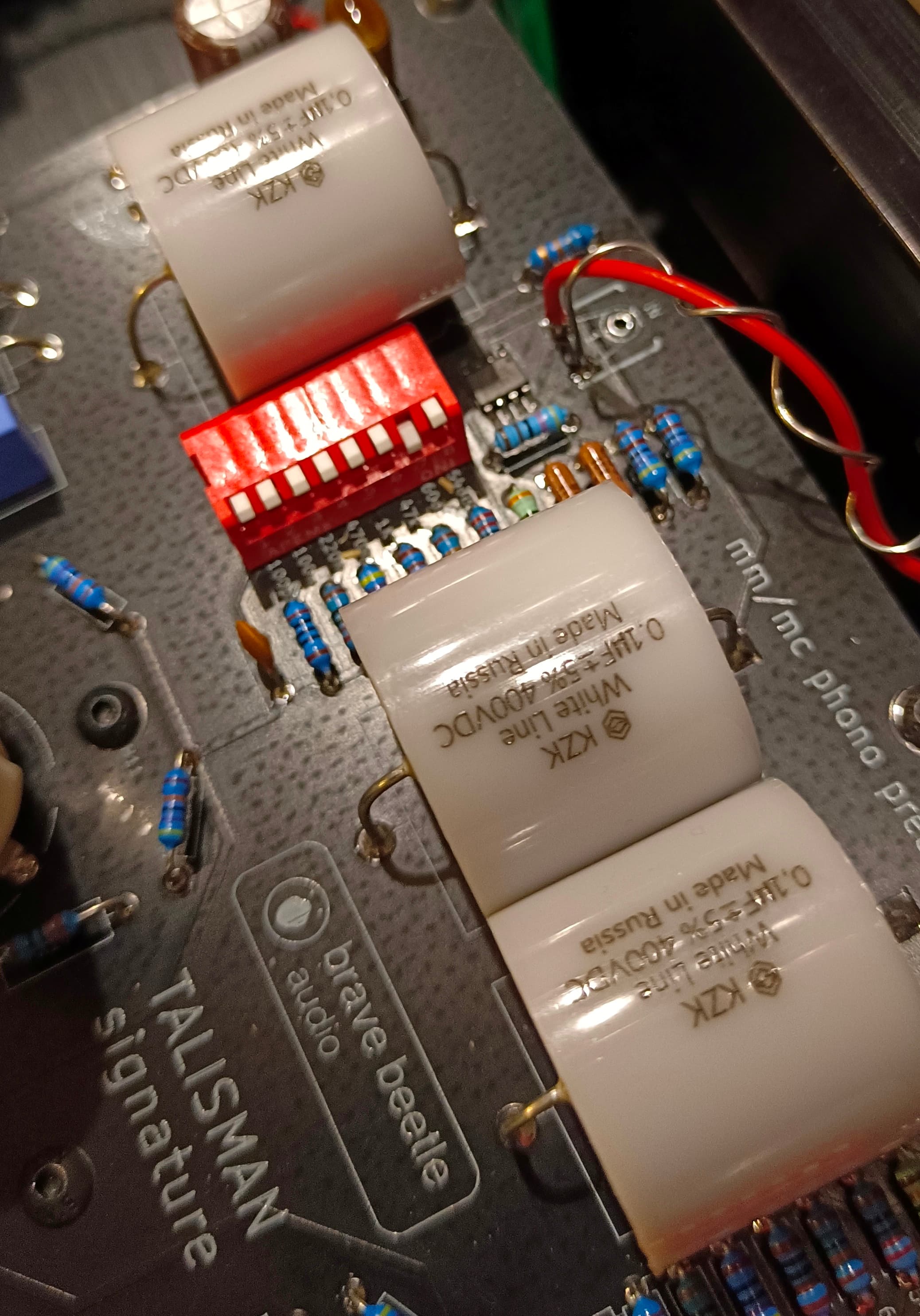

4 Все переключения производятся внутри на основной плате, я не рекомендую делать это
“на горячую”, будьте внимательны и аккуратны. Аппарат работает с напряжениями свыше 250 вольт, как и большинство ламповых устройств. В дальнейшем планируется вынос управления режимами на внешнюю часть корпуса. Как и любой проект - он эволюционирует.
5 Аппарат работает в классе А, что сопровождается выделением большого количества тепла, не рекомендуется оставлять включенным на ночь или на очень продолжительное время.
6 В корректор установлены лампы Genalex gold lion 12ax7 - 4 штуки и 1 штука 12au7 westinghouse (NOS). Возможна установка Ваших ламп, но, опять же, после отключения.
7 по личному опыту переключения режимов крайне удобно производить небольшим шестигранником или пинцетом.

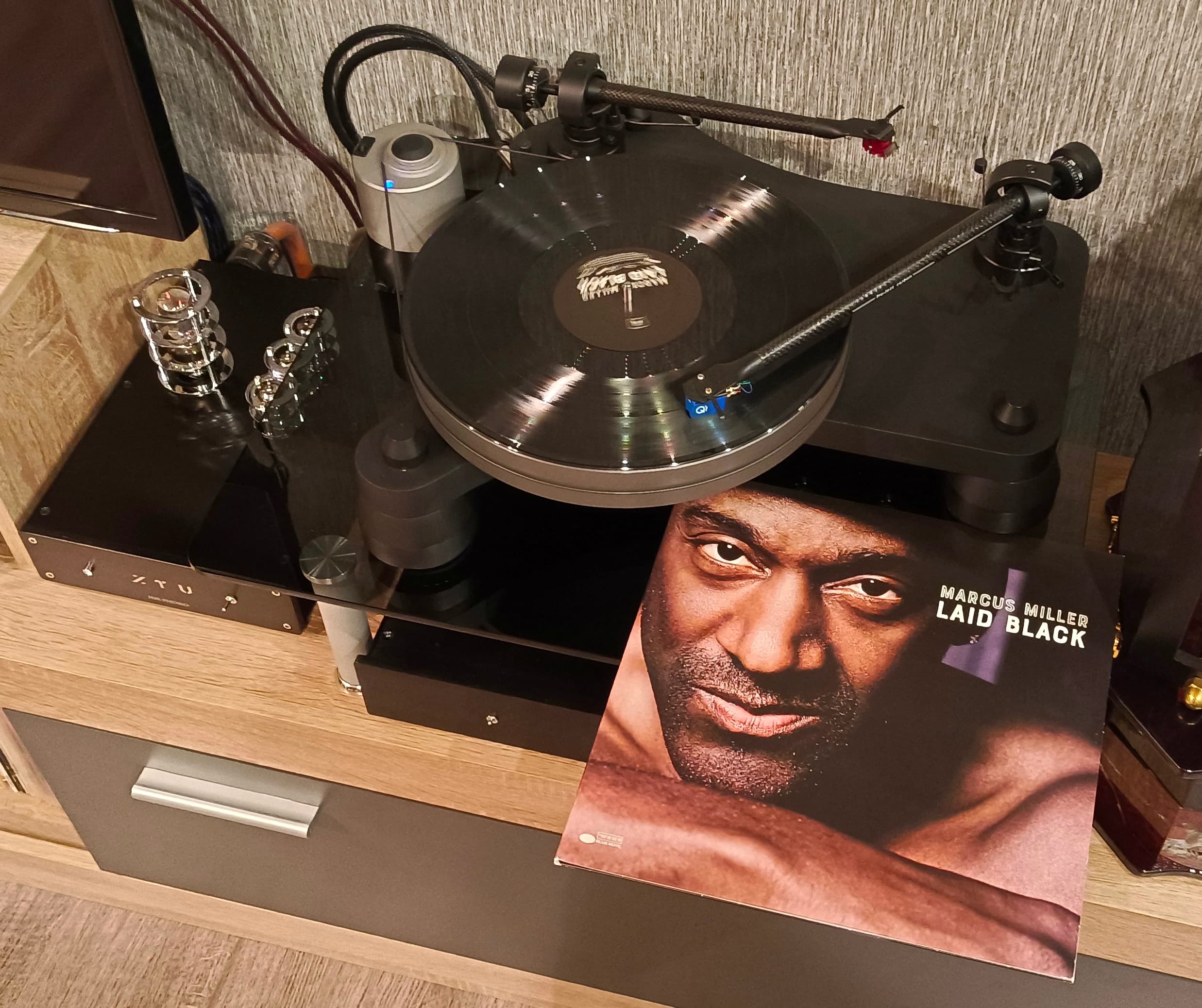

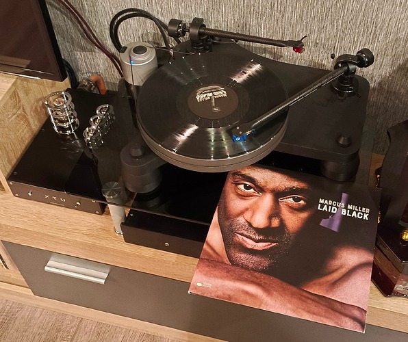

Вчера после работы установил корректор в систему, заняв им место cd-проигрывателя. Вышла система на 2 фонокорректора и 2 тонарма. Вполне фотографибельно, без хай-энд стульев для подставки.
Успел для проверки совсем чуть-чуть покрутить Майлза нашего Дэвиса и оставил компоненты привыкать друг к другу)

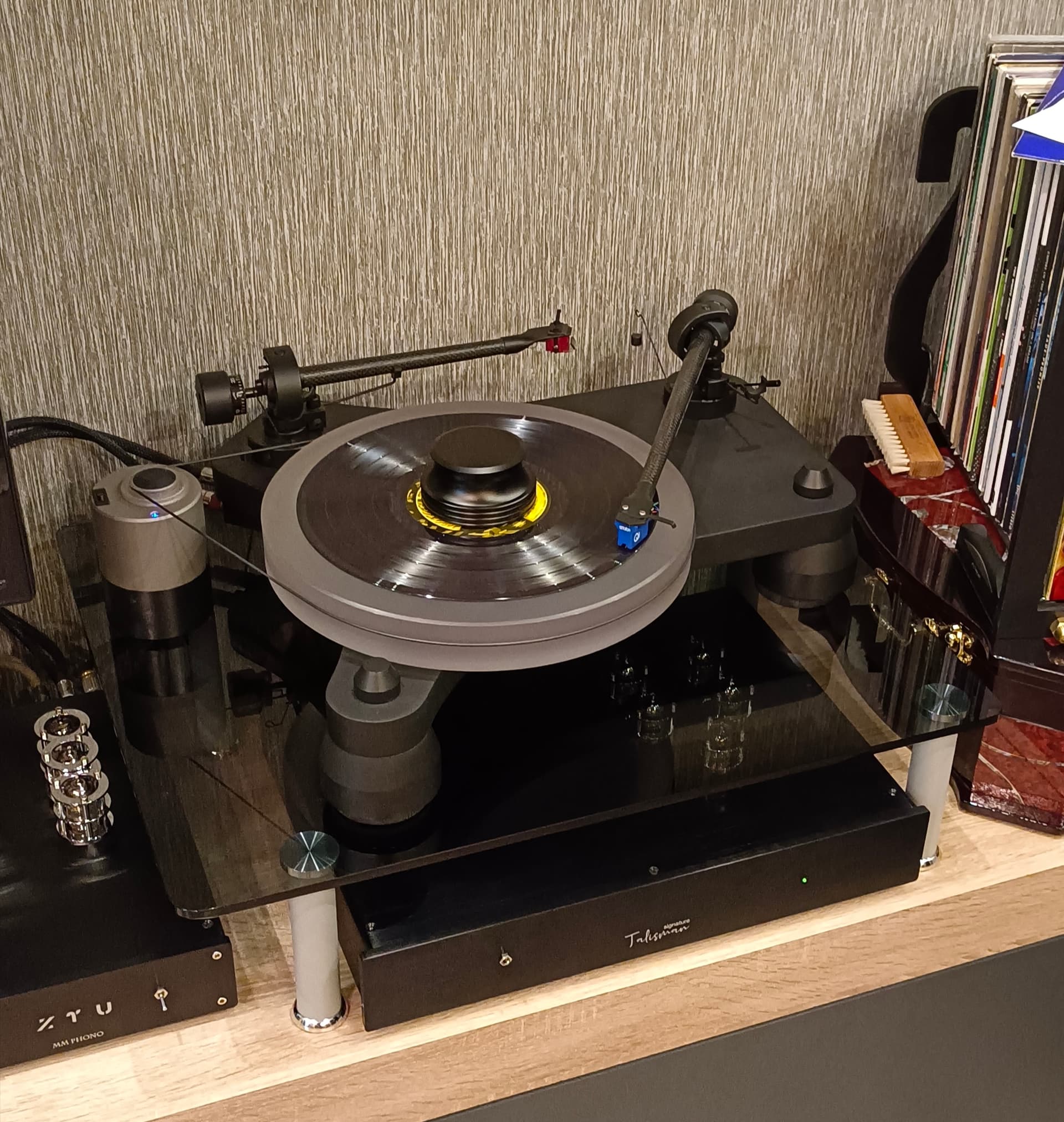

А что за проигрыватель у вас?
Project Studie. Я не уверен, но возможно, что серийной эта модель не была. В интернетах кроме моего встречал такой только однажды на немецкой барахолке.
Интересный, внешне понравился.
Вроде еще есть индекс RPM-12 у этой модели: Vinyl Engine -Pro-ject Studie (RPM-12)
Оу) спасибо! Вот уже 3 экземпляра набралось)
Мой изначально был в красном лаке, тот, что встречался мне был хаки, а ваша на находка на винилэнджин серого цвета.
Состояние моего экземпляра было не очень, поэтому он прошел профилактику, перекрас плинта и замены многих мелочей. Со многим помог тоже @bravebeetle

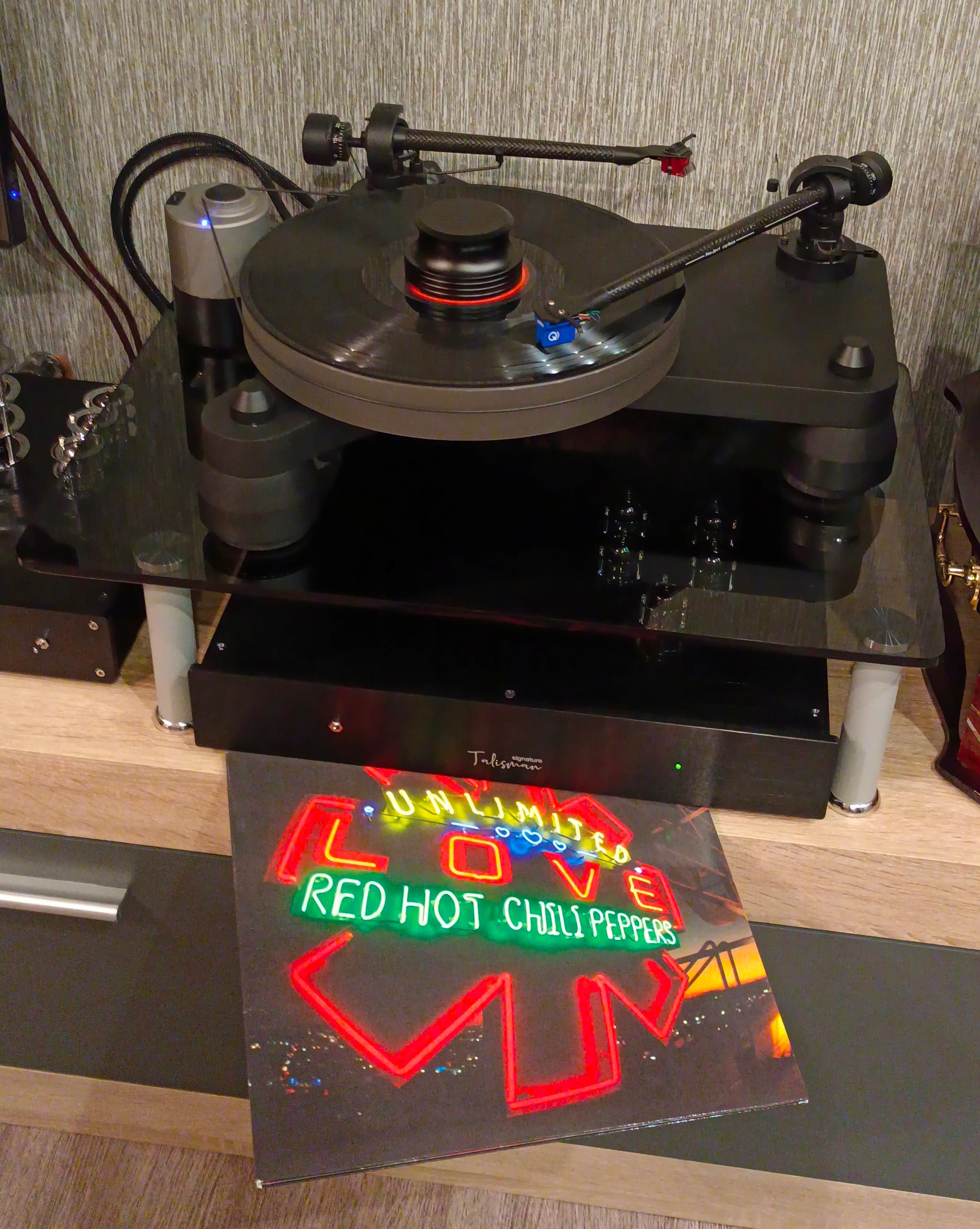

Наступила суббота. Долгожданный выходной начался после обеда и двух совещаний. Какая малость).

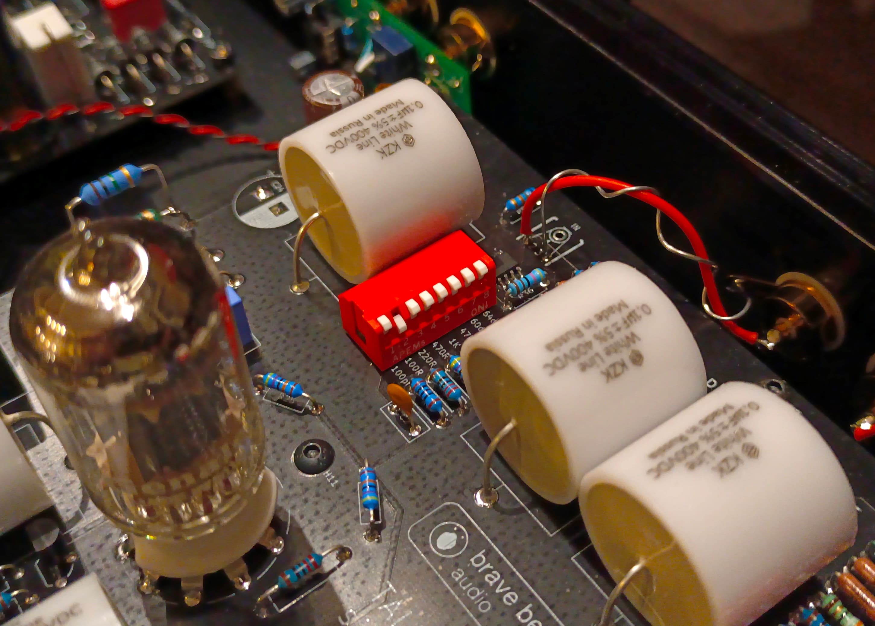

Все же без подставки в виде табурэта не обошлось – так удобнее пробовать различные настройки Талисмана. Я сменил кабель от тонарма на VDH (он длиннее), запустил Сашу Машина, снял верхнюю крышку корректора и начал пробовать настройки нагрузки и емкости.
Их всех опробованных вариантов мне наиболее зашел с моим Ортофоном вариант усиления в 74 дБ – легко, открытее открытого, музыка дышит, она здесь, ты в ее центре. Но, при этом варианте усиления цыки немного проявились, не скажу, что это сибилянты, но около того. Однако назад отключать усиление не хотелось.
А вот про настройки импеданса, по-честному без красивых слов, скажу, что я не услышал в этом гибридном варианте разницу – когда переключал тумблеры что-то менялось, но внятно объяснить как изменяется подача, я не могу, а значит это аналогично «показалось». Возможно мне пора (или всегда нужно было) в гетто глухих. Либо моя система не позволяет оценить разницу.

Для подключения силового кабеля от моего ф/к быстро собрал переходник, снял крышку (благо винтов открутить пришлось 4 вместо 8 :nerd_face: , переключатели уже стояли так, как нужно в моём случае для Koetsu Black Goldline, +26 дБ и 100 Ом, перекрестился, подключил. К сожалению, в этой конфигурации фон 50 Гц из обоих кагалов примерно вполовину уровня полезного сигнала не дал послушать, попробовал другие межблоки, не помогло, поэтому пришлось запитать корректор комплектным кабелем от транспорта Mark Levinson, т.е. по сути обычным серверным шнурком, от гнезда дистрибьютора, предназначенного для приводов. Там фильтр Epcos стоит не 2х80А, а 2х6А, у меня от таких питается привод вертушки и пока CD транспорт.
Причина фона скорее всего в том, что вся система у меня питается от РТ 4,0 кВА подключенного к фазе, свободной от бытовых потребителей, по выделенной линии, а мой ф/к при таком подключении здорово терял в звучании, поэтому я подключал его к розетке из стены, само собой, тоже фильтруя «ломиками» и Epkos 80A. Мой при таком подключении не фонит, этот зафонил, поэтому пока получил питание попроще. Позже попробую другие варианты.
