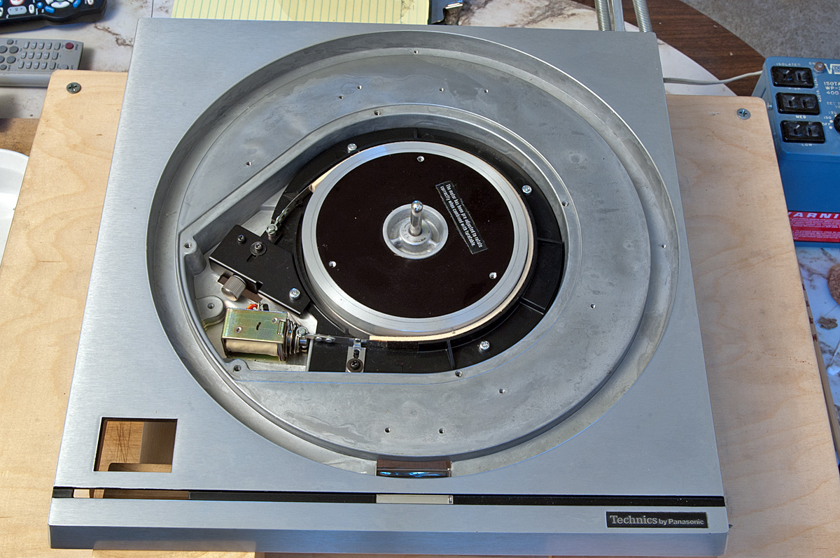

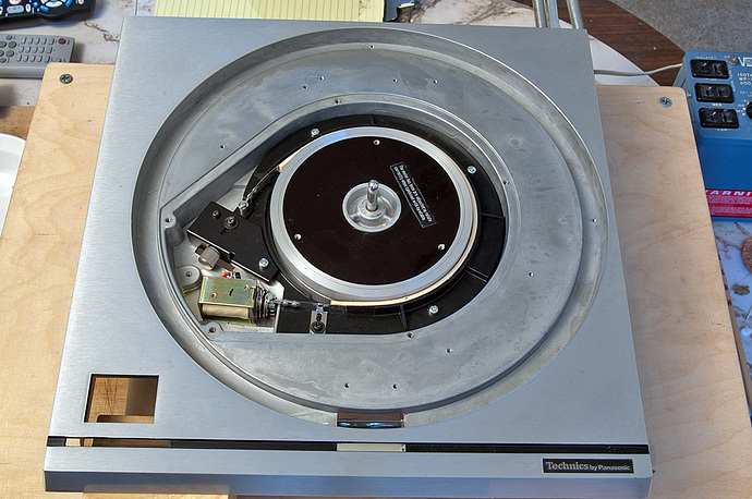

Проигрыватели серии SL обладают электронным тормозом, в моторе SP-10MK2 установлен механический тормоз.
Спойлер
Остановка двигателя обеспечивается соленоидом, который при подаче на него напряжения притягивает металлический обод с войлочной накладкой. Вращение полностью блокируется, диск при включенном тормозе прокрутить рукой очень сложно. Конструкция позволяет настроить быстроту остановки двигателя. Помимо срабатывания при нажатии кнопки старт/стоп, тормоз включается при подаче питания на мотор. Это очень удобно при настройке тонарма.

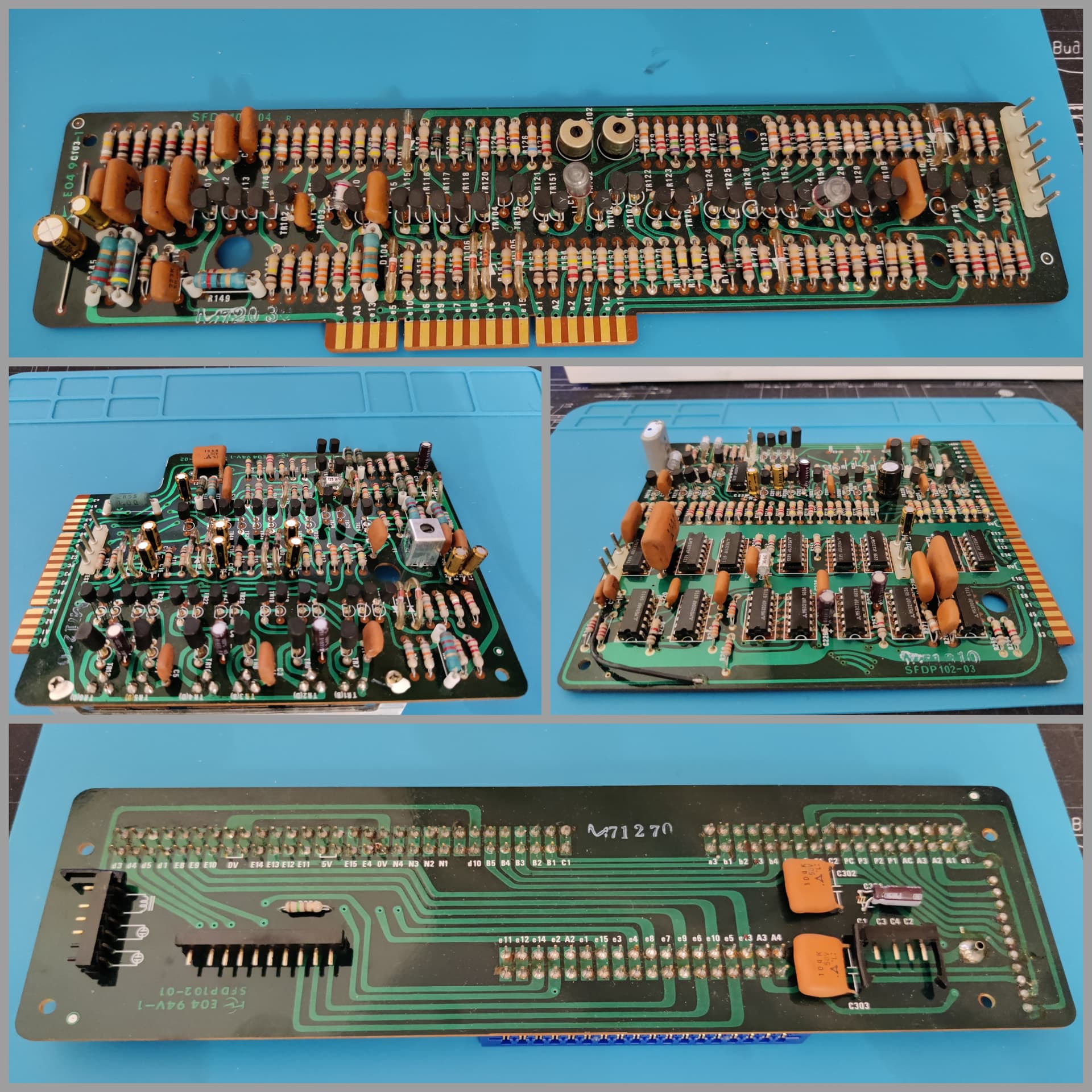

По электрической части (помимо внешнего БП - о нем позже) мотор SP-10MK2 отличается от серии SL модульной конструкцией плат. Все платы соединяются через разъемы на подобии PCI.
Control Circuit, Drive Circuit, Logic Circuit, Connectional Circuit
Модульность позволяет удобно извлекать платы для ремонта и обслуживания мотора.

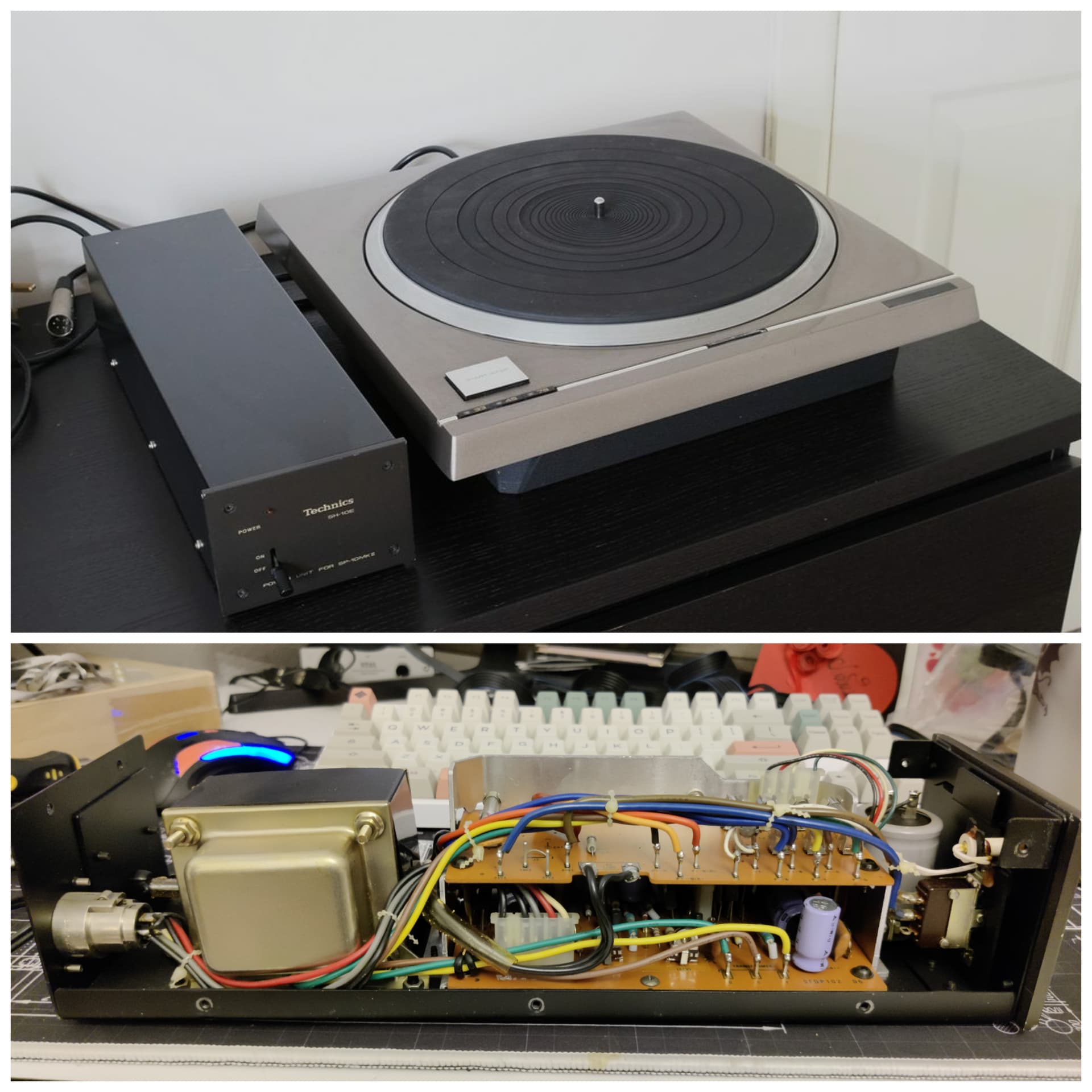

Забыл упомянуть, что на блоке питания есть только включатель подачи питания на мотор. Переключение скоростей находится на самом моторе. В SP-10MK3 переключение скоростей переместили в блок питания. Внутри блока питания установлен трансформатор для понижения напряжения.

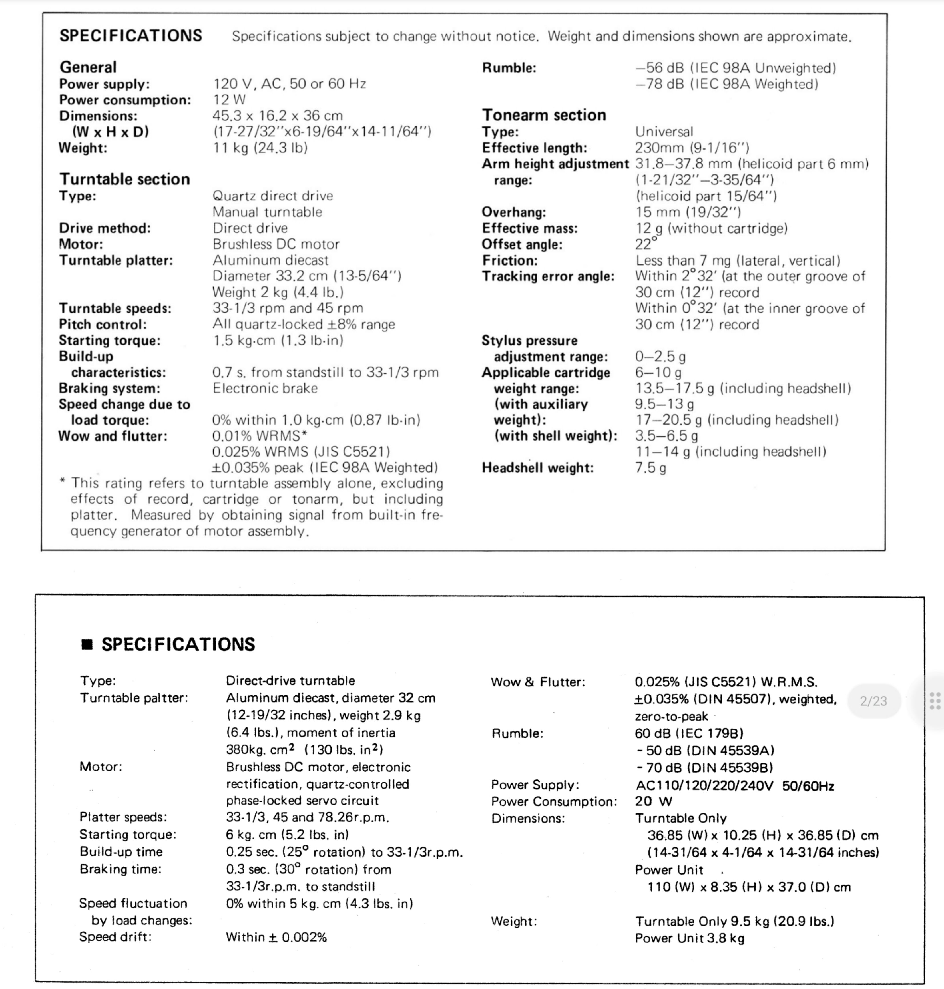

И как завершение сравнения сухие цифры характеристик. Сверху SL-1200 MK2, снизу SP-10MK2.
