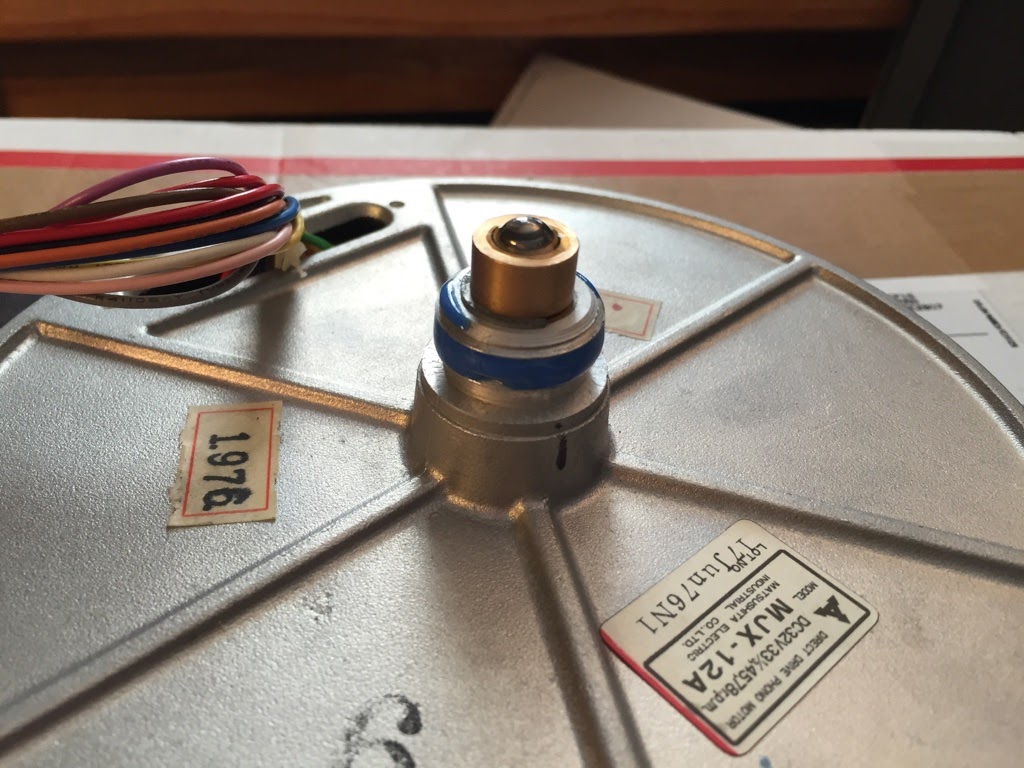

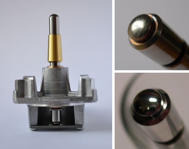

Вал двигателя (шпиндель) упирается в металлический ограничитель закругленным металлическим концом. В MK2 эта часть двигателя открыта, в последних модификациях серии ее сделали закрытой.

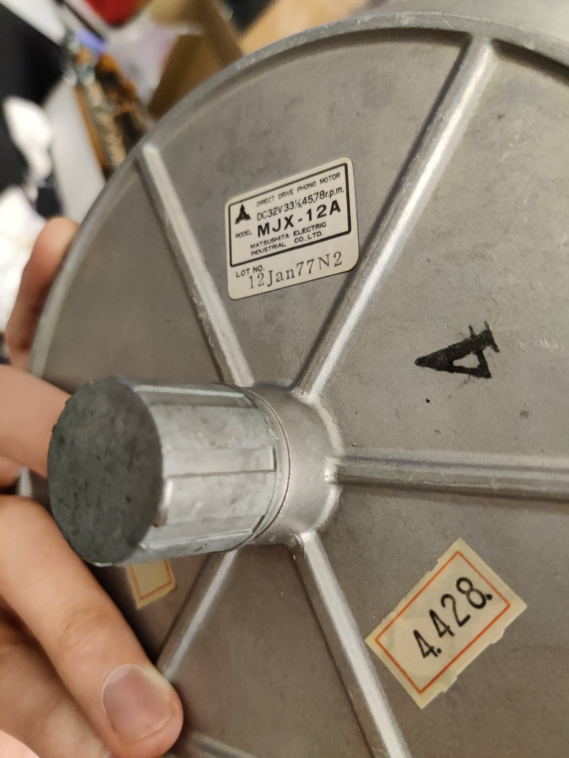

В SP-10MK2 в этом узле используется подшипник скольжения, который упирается в крышку двигателя. На конец вала надет колпачок из торлона. Этот материал применяется в узлах, работающих с постоянным трением. Он устойчив к высоким температурам и износу, хорошо работает на сжатие и его можно применять со смазкой.
Спойлер
Фото не все мои, потому что я не все фотографировал в процессе работы. На первом двигатель со снятой крышкой, хорошо видны внутренности. На втором обратная сторона крышки двигателя на котором виден магнит и вал без колпачка из торлона. На третьем обратная сторона двигателя, видна этикетка с датой изготовления, моделью и питанием двигателя. Также видна крышка подшипника двигателя. На четвертом фото крышка подшипника снята, виден сам подшипник. На пятом вал с колпачком из торлона.
