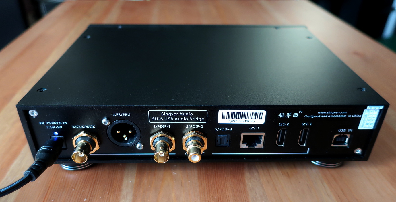

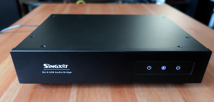

  • Высокое качество изготовления и сборки, внушающий уважения внешний вид и вес, внешнее вид и качество коннекторов, комплект поставки …

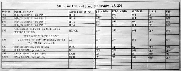

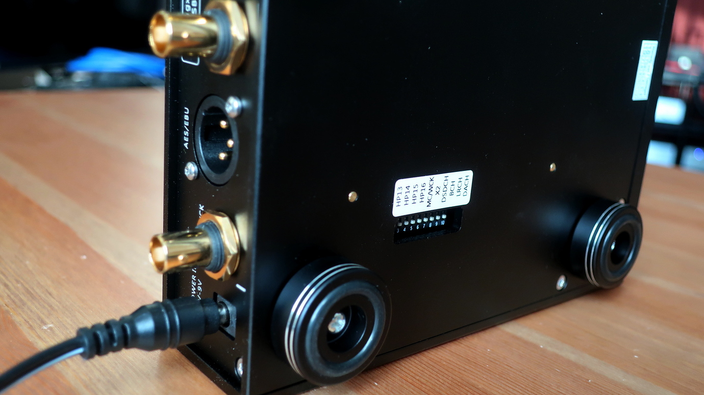

  • Универсальность, количество и разнообразие интерфейсов, возможность настраивать «распиновку» контактов и режимы работы интерфейса I2S c помощью DIP переключателей на нижней крышке корпуса … (изготовитель даже вложил печатную инструкцию с положениями переключателей для обеспечения совместимости с интерфейсами ЦПАов других производителей)

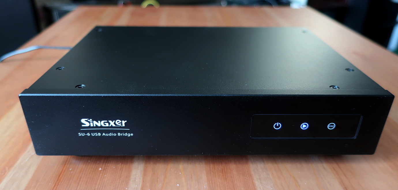

  • Стабильность в работе (не глючит и не перезагружается), драйвера устанавливаются и подключение происходит без «танцев с бубном», мягкий свет индикаторов, качество итогового музыкального сигнала на выходе …

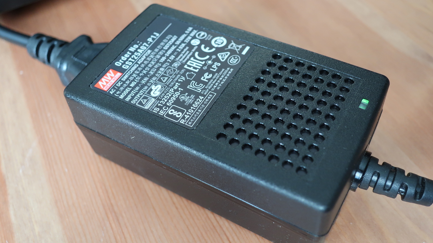

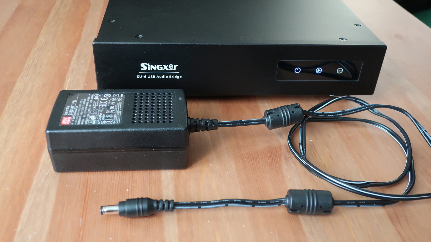

  • В комплекте уже есть качественный внешний импульсный блок питания от MW (MEAN WELL) (волновался, что придется докупать еще линейный блок питания) …
  • Прибор включается не сразу, а примерно через 25 секунд после подачи напряжения, т. к. видимо сначала заряжаются внутренние супер-конденсаторы во внутреннем стабилизаторе питания, а потом он включается и готов к работе …
