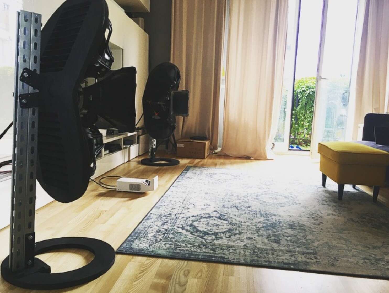

Примерное положение АС в помещении можно понять по фотке, треугольник около 2,8 метров. На шкафу за АС расположена еще пара сабов.
https://www.dastereo.ru/uploads/default/original/4X/2/f/6/2f679a372df8c37b80b1e47c5582cf058219bbb6.jpeg
Сведение АС несколько экзотичное: рупор и миды сведены пассивным кроссом, дальше требуется эквализация поверх (примерно 12 дБ) или цепь пассивной коррекции если использовать отдельные цап/усилитель, так работало раньше. Уточняю чтобы было ясно, что задачка для RoomPerfect несколько сложнее обычной, я переживал не запутается ли он че править. Посмотрим.

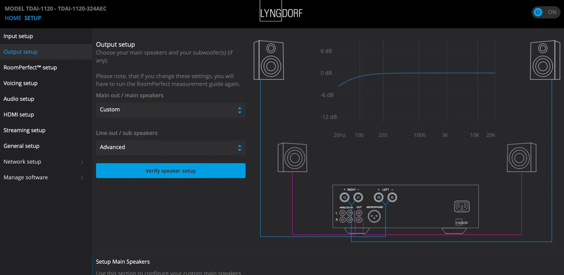

Сама система настроек в аппарате очень гибкая. Через веб-морду можно настроить кучу разных аспектов. Например, я подрезал основные АС ниже 50 Гц 1м порядком, чтобы снять лишнюю нагрузку с басовиков, все равно они там молотят воздух без существенных эффектов. Можно пускать в полну полосу, резать, эквализировать — чего душа желает.
Что весьма полезно для владельцев трифоников — отличные возможности по интеграции сабов.
Например, я «подтащил» сабы на 8,5 мс, они стоят дальше чем основные АС, предварительно эквализировал и настроил кроссы (работают до 80 Гц, что получается с фильтром низкого порядка + эквализация, верхняя половина диапазона работы ослаблена на 8 дб, лишь немного выравнивает комнатные басовые эффекты, но все же нахлест с АС есть).
Все с проверкой по измерениям REW, конечно, вслепую такое городить такое себе развлечение — все работает как предполагается. Только это добавило плотности и читаемости баса, хотя я на это особо и не жаловался.
В общем, тут раздолье. Учитывая, что выход на сабы стерео и настраиваемый, можно организовать вполне не простой басс-менеджмент.
В принципе за счет такой богатой системы эквализации можно настроить почти все в АС и без применения автоматической калибровки. Но посмотрим, как работает она.
