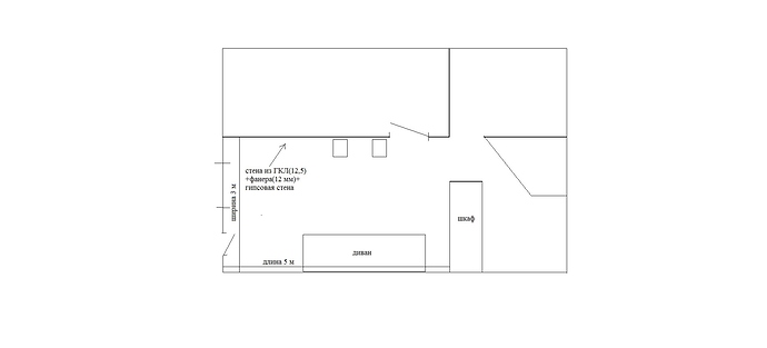

Всем доброго времени суток! Столкнулся с отсутствием баса в точке прослушивания. Колонки пробовал ставить по-разному - 20 см от стены, 70 см от стены на бас в сцене совсем не повлияло. Причем, если отойти в угол комнаты, то все НЧ как раз здесь. Также, НЧ слышно как раз между колонками, но в точке прослушивания только лишь верхний басс (панч). Схему прилагаю)) Высота потолка 2,5 м. Потолок бетонные плиты в штукатурке, поверх обои(немного рельефные) покрашены. Стена за колонками из ГКЛ+фанера+гипс(7 см). Стена за диваном из кирпича. Шкаф не до потолка. Высота шкафа примерно 2 м. Пол ламинат, закрытый почти полностью не сильно толстым ковром. Акустика с 8" НЧ, срез на 600Гц, ФИ порт сзади. Пробовал поворачивать колонки, разницы в НЧ нету.
Предложите варианты расстановки колонок.

Мне кажется проблема в том, что за акустикой не капитальная стена, ещё и справа присоединённый объём. Попробуйте разместить АС у противоположной стены.
Считайте по бетонным стенам расстановку
Гипсокартоновая стена для низких не преграда вообще
На первый взгляд у вас колонки попадают между узловой точкой первой моды
Ну стена не только из ГКЛ. Там ещё фанера 12 мм и гипс. Изначально была только гипсозаливная стена(~7 см), после её выровняли фанерой, а поверх ГКЛ.

Самый дешёвый способ - полная перестановка в помещении, если это возможно
Нарисуйте в эмуляторе план по бетонным стенам - все станет понятно

Так это все не поможет, поможет бетонная или кирпичная стена )) но возникнет другая проблема - баса будет слишком, ТК ас и диван будут в пиках первой моды
