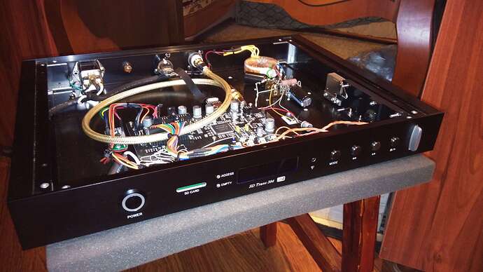

После запуска тура плеера SD-карт LogoSD интереса к такому проигрыванию все больше! Все-таки золотая полка твоих любимых альбомов, без этих поганых стримингов находит своих ценителей. Давайте попробуем развить тему и потурить SDtrans384 от Yamazaki San! Полагаю, стоит упомянуть не только представителя нынешнего малотиражного производителя Tachyon Limited, но и разработчиков - Chiaki Nakajima и Bunpei Makoto. Подробнее про развитие продукта — SDƒJ[ƒhEƒgƒ‰ƒ“ƒXƒ|[ƒg‚ðì‚Á‚Ă݂܂µ‚½@|‚»‚Ì2|@SDTrans192
В тур поедет в виде готового устройства с нормальным блоком питания!

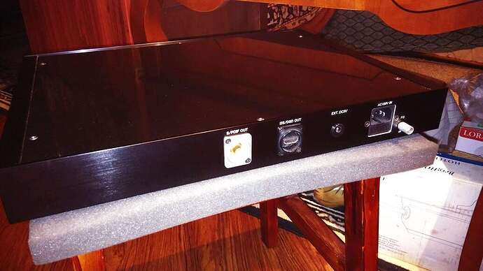

Коммутация RCA SPDIF и особенный i2s.

Обращаю внимание, что изделие работает от сети 220V, указанные на корпусе 100V рядом с сетевым инлетом - следствие заказа корпуса от tec-asai в Японии. В комплекте SDHC Panasonic 16GB (MLC). При воспроизведении DSD на выходе LVDS наблюдается реверс левого и правого каналов. Это устраняется перемычкой на плате, но в таком случае транспорт переходит в режим “DSD only”. Если цап принимает поток DoP по spdif, всё работает в штатном режиме (файл в формате DoP-Wav необходимо подготовить самостоятельно, например, с помощью Xrecode3).

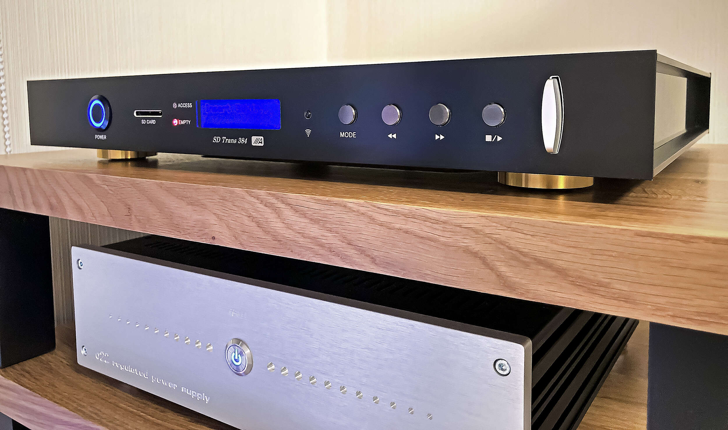

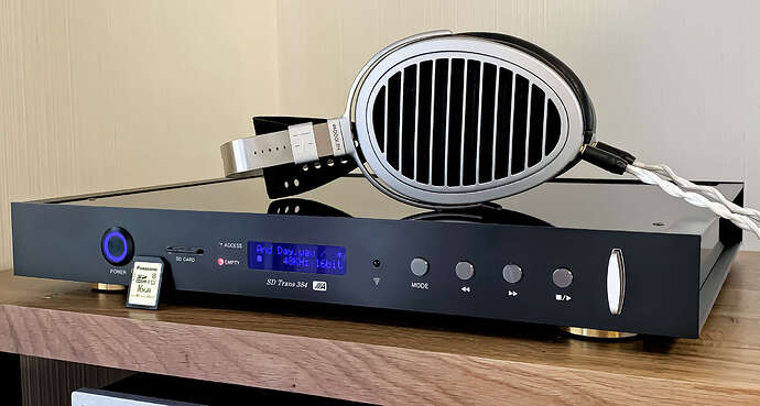

Транспорт у меня. С позволения Германа, я больше недели даже не распаковывал прибывшее устройство, да и вообще не тестировал какие-либо компоненты. Связано было с тем, что нужно было время дабы привыкнуть к звучанию собственного тракта, ввиду кардинальных изменений в последние месяцы. Сменился цап, кабельная обвязка и наушники.
Поэтому первое включение было только в прошлую пятницу:

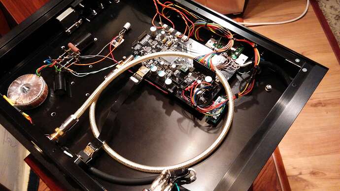

Изделие в туре имеет базовую комплектацию - одноканальный линейный БП, клоки NDK серии SD и отсутствие платы обратной синхронизации с цап. Апгрейд напрашивается, как минимум, по первым двум пунктам.
По первому пункту понятно. Но на что менять клоки NDK (SD)?

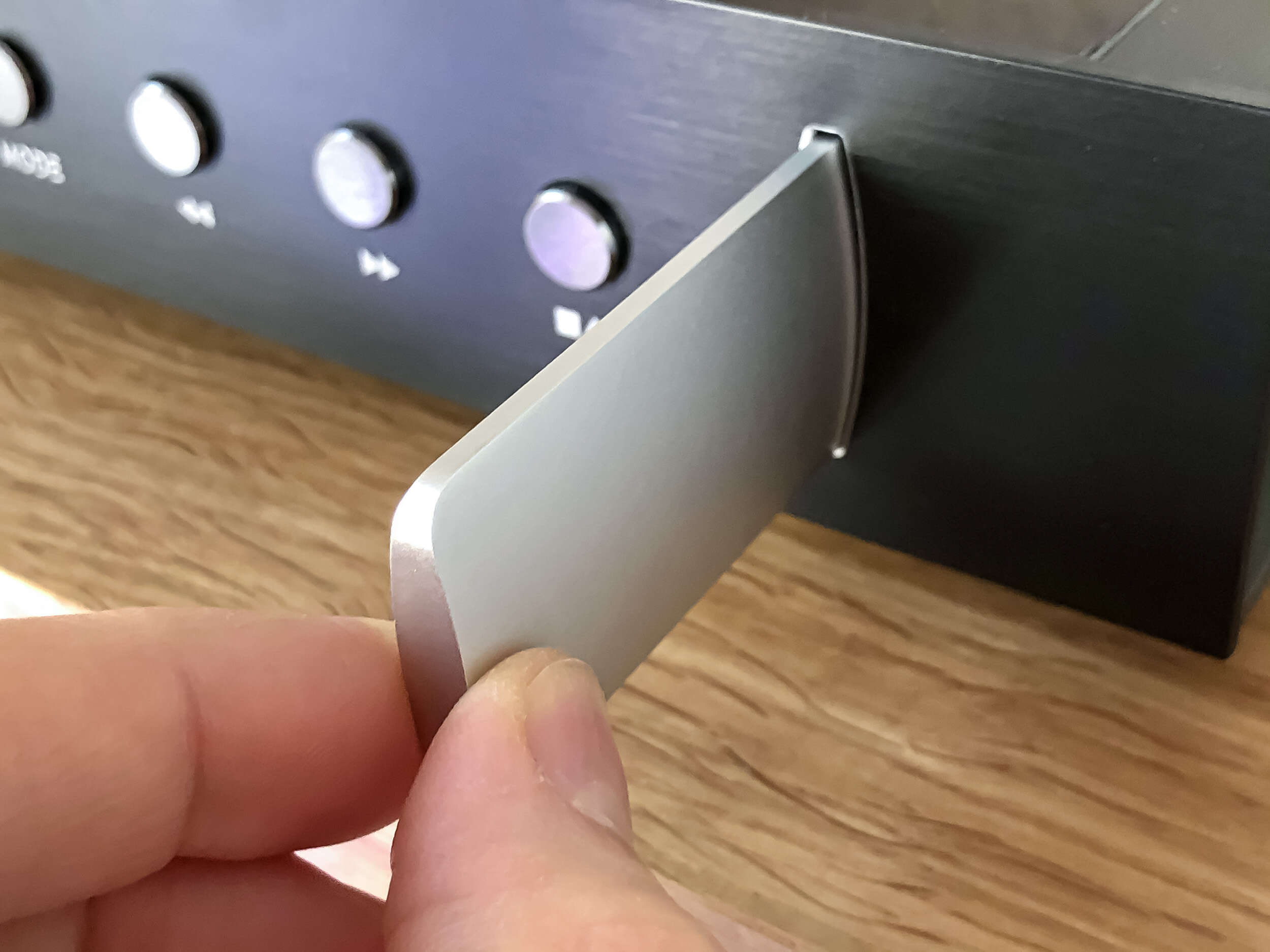

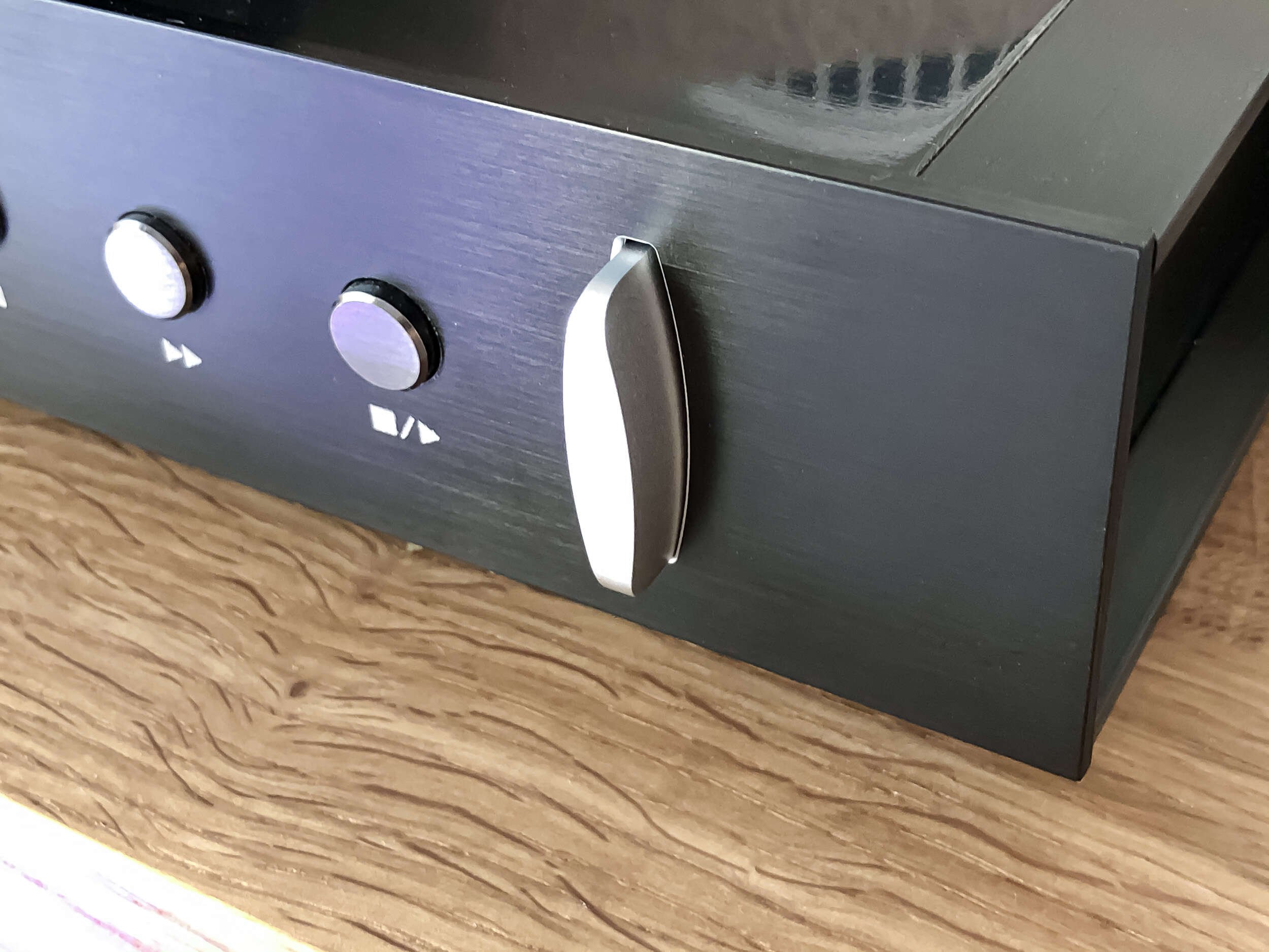

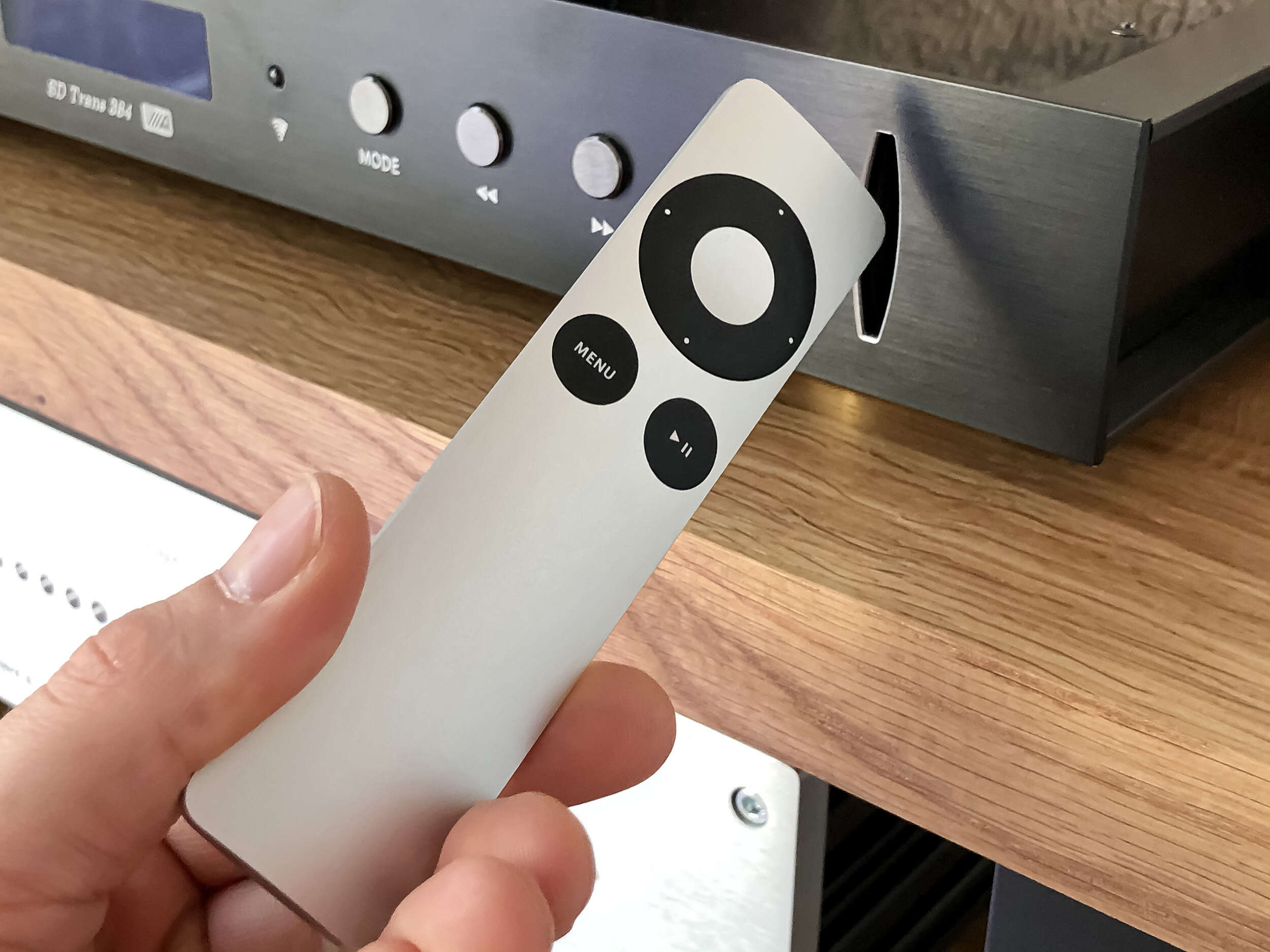

Евгений, пульт дистанционного управления остался незадействован?
Там еще и пульт был?? Но я его не нашел в комплектации.
“Семён Семеныч!” (с)
Пульт Apple remote находится в спец-отсеке - даже на фото видна выступающая серебристая часть в правом углу со стороны лицевой панели :wink: В ЛС было указано назначение кнопок пульта.
За что вы меня так “Глеб” (с)
Но ведь ни слова о том, где его можно найти! Я понятия не имел, что это за чудаковатая кнопка) Меня спрашивали, и мы вместе терялись в догадках. Она причем жмякается дальше внутрь. Думаю, ну может что там внутри она открывает - баловаться не стал.
А оно вон оно че… Предупреждать надо)
17 лайков
Сорян, наивно полагал, что его местонахождение очевидно.
У нас на Урале любят прямолинейность) Вот выступ - тяни, пульт найдешь.
