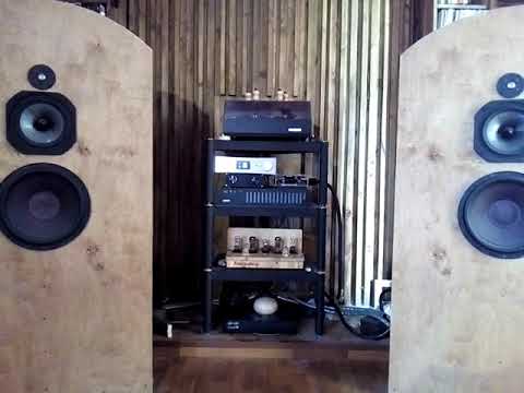

На днях мне довелось послушать новое изделие от Felix Audio. Это стример, который изготовлен на шасси известного ранее усилителя для наушников Felix HA-1. Представляет из себя минималистский алюминиевый бокс с лицевой панелью, на которой расположены немногочисленные органы управления: кнопка включения сети, гнездо для наушников под разъем 6,3 мм и регулятор громкости. Ладно скроен и крепко сшит. Никаких индикаторов не предусмотрено вообще, а в верхнем левом углу - скромная надпись Felix Audio. Задняя панель также не поражает обилием разъемов: входной инлет для силового кабеля, гнездо Wi-Fi и линейный выход на двух RCA. Очевидно, что все интересное внутри. Как говориться, для умного достаточно.
Стример работает только с беспроводным подключением, выстроен вокруг платы Up2Stream Mini V3 от китайского производителя Arylic. Управляется с телефона через приложение 4 Stream. Оно есть как для iOS, так и для Android. Приложение с интуитивно понятным интерфейсом, цепкое, отзывчивое ничего не глючит, подключение в три шага. Одним словом хорошее. Единственный маленький минус - не подгружает обложки, но с этим можно как-то жить.
Подключив стример к усилителю межблочниками Kimber Hero, я воткнул силовой кабель, настроил приложение и все сразу заработало, никаких танцев с бубном. Прослушивались несколько каналов интернет-радио и файлы с компьютера через локальный сервер Serviio. При этом не возникало вообще никаких проблем с проигрыванием как стандартных файлов WAV, FLAC, APE: 16/44, так и хайрез 24/48, 24/88, 24/96, 24/192. В спецификации производителя платы заявлена поддержка до 24/192. Стример поддерживает массу потоковых сервисов, но поскольку у меня нет действующих аккаунтов какого либо из них, мне не удалось оценить, как реализована эта опция в аппарате.
Каков же характер звука этого девайса? Вполне соответствует твердому среднему уровню. Превосходит многие решения с линейным питанием на базе Raspberry, играет более ровно, сбалансированно и неутомительно. Детальность неплохая и передача пространства радует, зажатость отсутствует. Отдается предпочтение относительно легким жанрам: лаунж, диско, соул, поп, джаз, электроника. Характер подачи не залипательный, но и отстраненным его не назовешь. Скорее подходит для фонового прослушивания. Кстати аппарат отзывчив к смене питающего кабеля, поэтому здесь есть возможность для легкого тюнинга.
Стример от Феликса связке с качественным интегральником и полочной акустикой составит неплохую hi-fi систему. Для человека, который не привык сидеть перед колонками, а любит чем–нибудь заниматься под музыку - очень хороший вариант. К тому же есть возможность прослушивания через наушники, что часто бывает необходимо. Поскольку конструкция девайса изначально выстроена вокруг усилителя для наушников, он здесь реализован должным образом. Во всяком случае, мне понравился звук моих скромных Fostex T40RP. И это с учетом того, что я предпочитаю акустические системы, а прослушивание через наушники для меня является вторичной функцией. Достойный прибор.

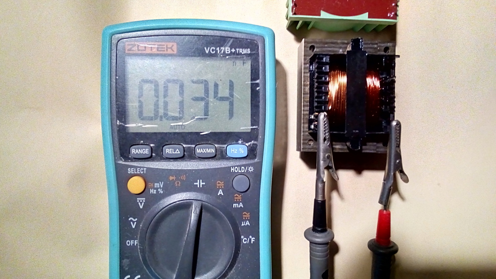

Меня часто спрашивают, почему я в своих изделиях ставлю “какие-то шняжные” трансформаторы, а не торы, ведь они же лучше. Показываю наглядно, одна из важных причин.
Межобмоточная ёмкость у торика на порядок больше!
Вторая причина в том, что насыщение постоянкой Ш-сердечника меньше, из-за зазоров в сборном сердечнике, это имеет огромное значение в наше время. Торы не лучше, они, всего лишь, имеют больший КПД при сравнимым массогабаритах.
