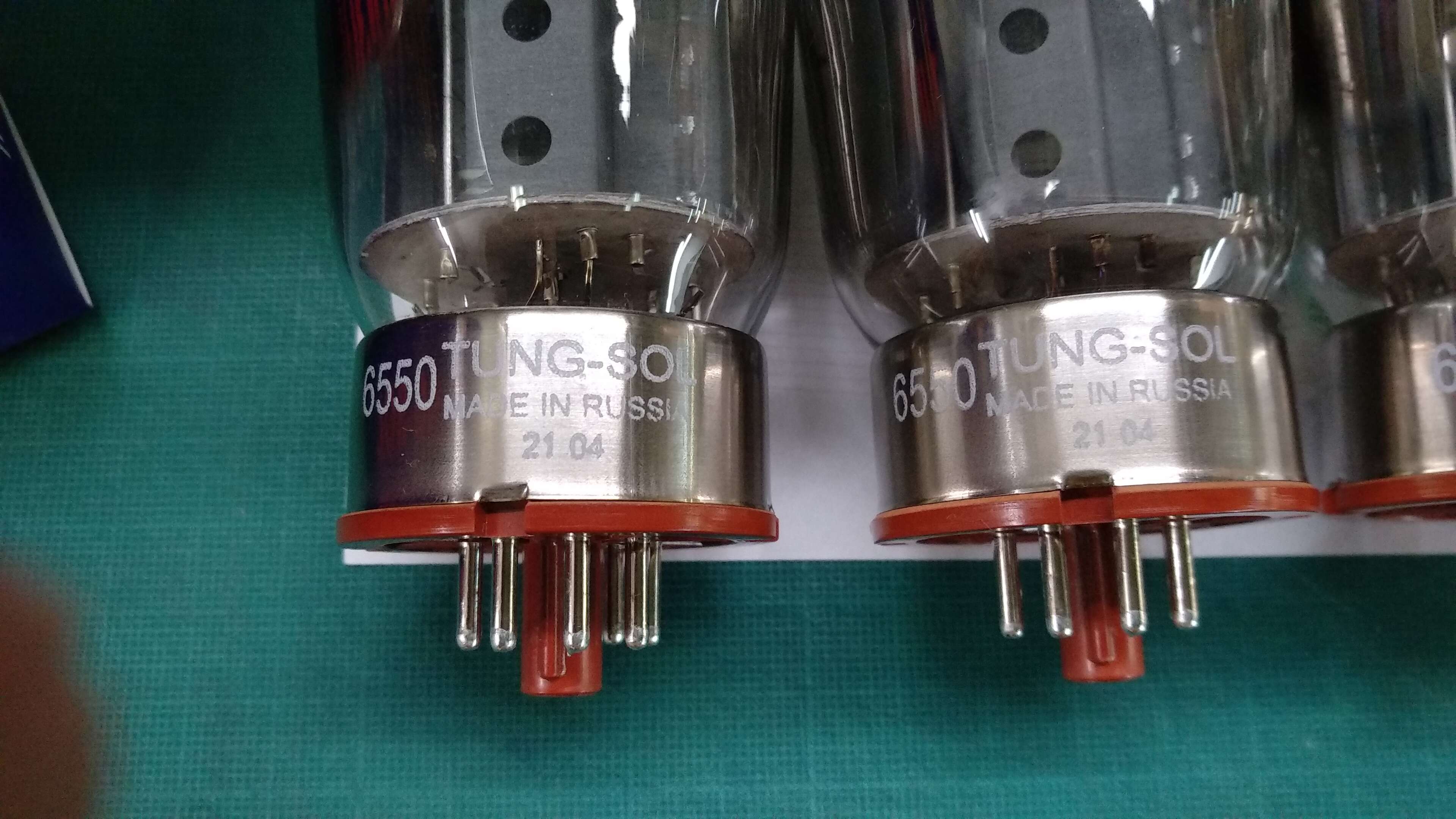

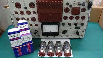

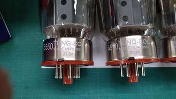

Не знаю насколько “правильный”, но купленный сегодня саратовский квартет 6550 Tung-Sol очень порадовал замерами. У всех ламп Ia = 140 mA, S=11.4, 11.8, 11.9, 11.9.
Токи утечек не больше 2-3 мкА. КЗ отсутствуют.
Покупал здесь:
https://www.avito.ru/moskva/audio_i_video/radiolampy_novye_proverennye_i_podobrannye_1790855691.
Уже второй раз.
Действительно честные заводские лампы.
Это свежие июльские поставки. А после шума, который поднял Алексей :grinning:, качеству поставляемых ламп сейчас на заводе уделяется очень пристальное внимание.
Так что рекомендую, если у кого есть надобность.
