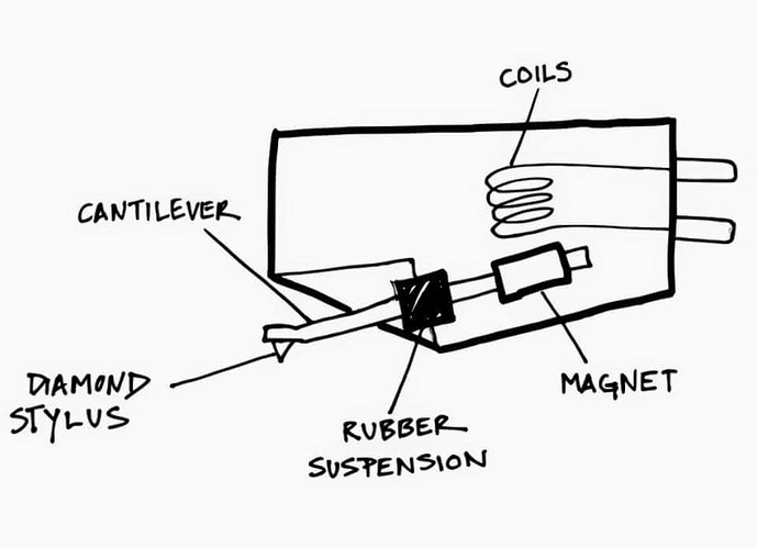

Когда я говорю об ММ головках я имею в виду разные типы: подвижный магнит, подвижный железный элемент (MI), moving flux, электретные, с переменным сопротивлением, с индуцированным магнитом и т.д.
