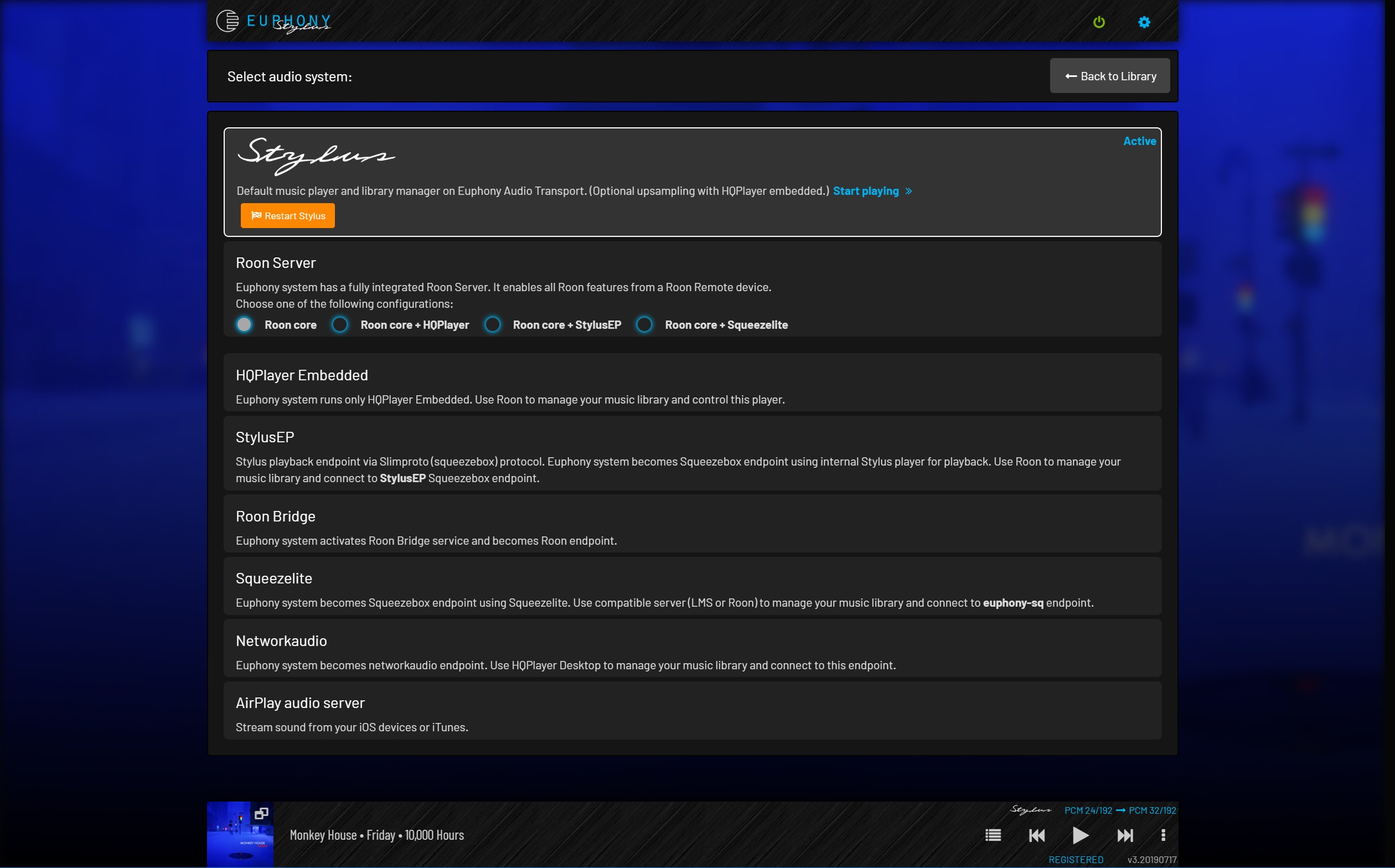

Это меню выбора режима музыкальной системы:
  • Фирменный плеер «STYLUS» со всеми его «плюшками» …
  • Система «ROON, которая полностью интегрирована в Euphony, причём сразу в разных готовых комбинациях:
    • стандартный ROON сервер
    • ROON c рендером HQPlayer
    • ROON с фирменным рендером StylusEP
    • ROON с рендером Squeezelite
Выбирай, слушай, сравнивай звучание - все одним кликом …
Кстати, «HQPlayer» – тоже правильно интегрирован, он тоже триал и, его можно настраивать в отдельном меню непосредственно в Euphony!
  • Далее варианты, когда «Euphony» будет являться просто одним из видов рендера:
    HQPlayer Embedded / StylusEP / Roon Bridge /Squeezelite / Networkaudio / AirPlay
Подключай его как рендер к ROON или другому сетевому плееру … слушай, сравнивай … Разница точно есть, и она слышна очень отчётливо. Если говорить об итоговом и качестве звука, то оно соответствует положению в меню: выше – значит лучше!

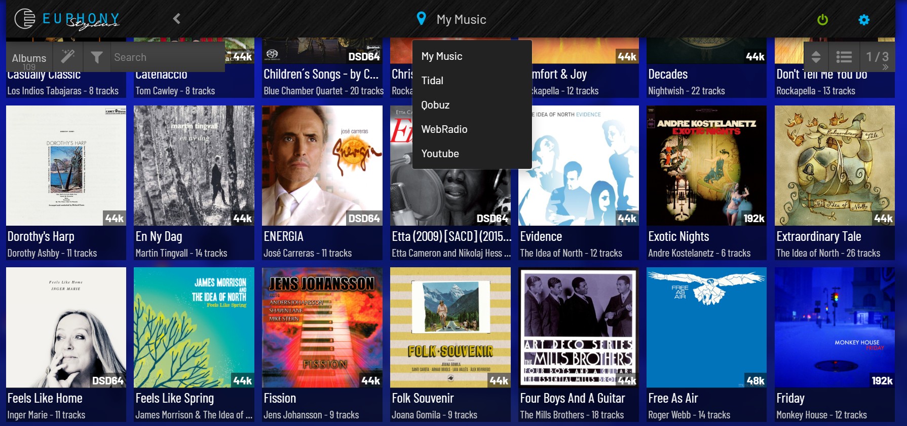

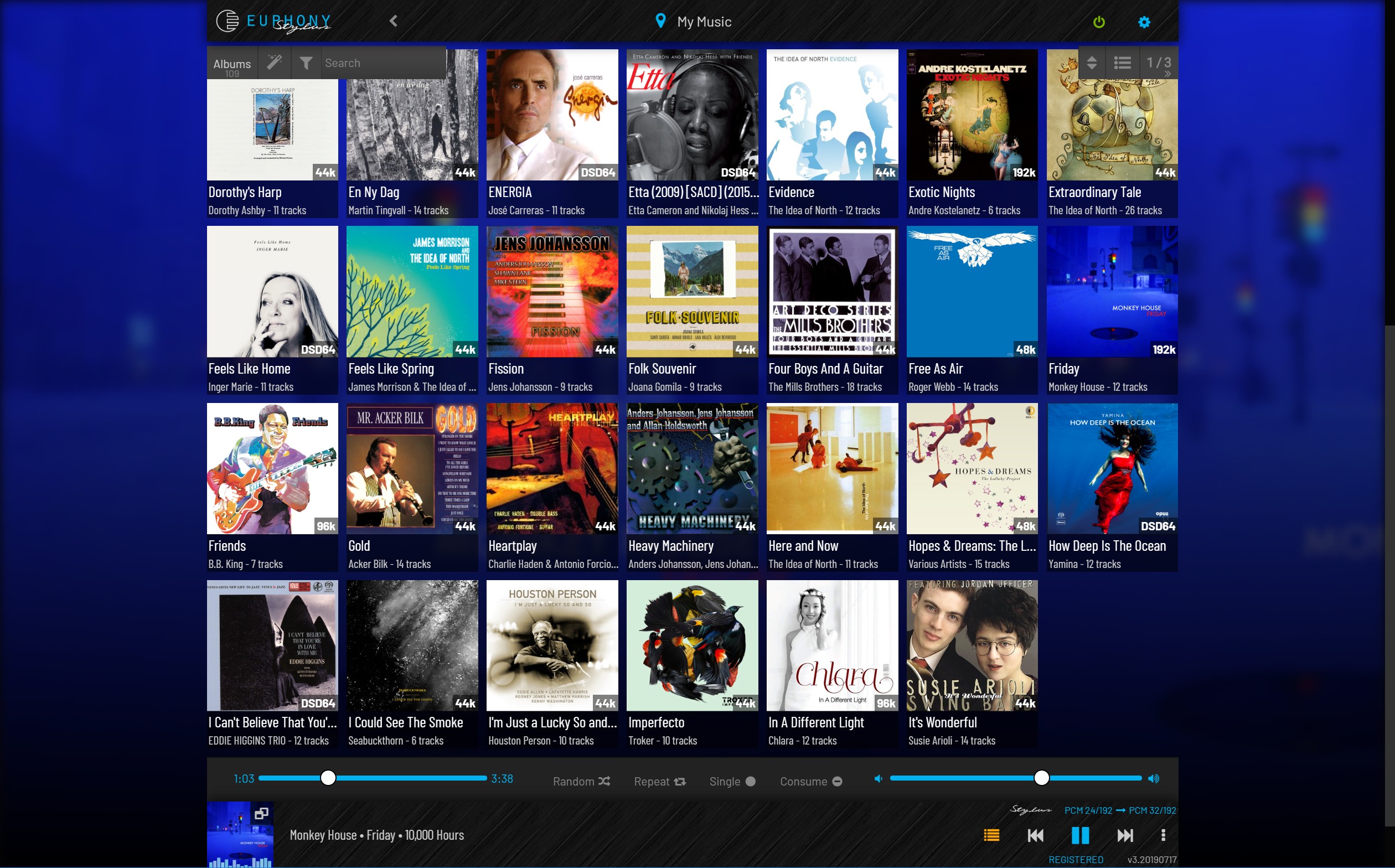

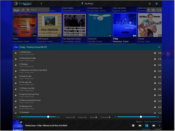

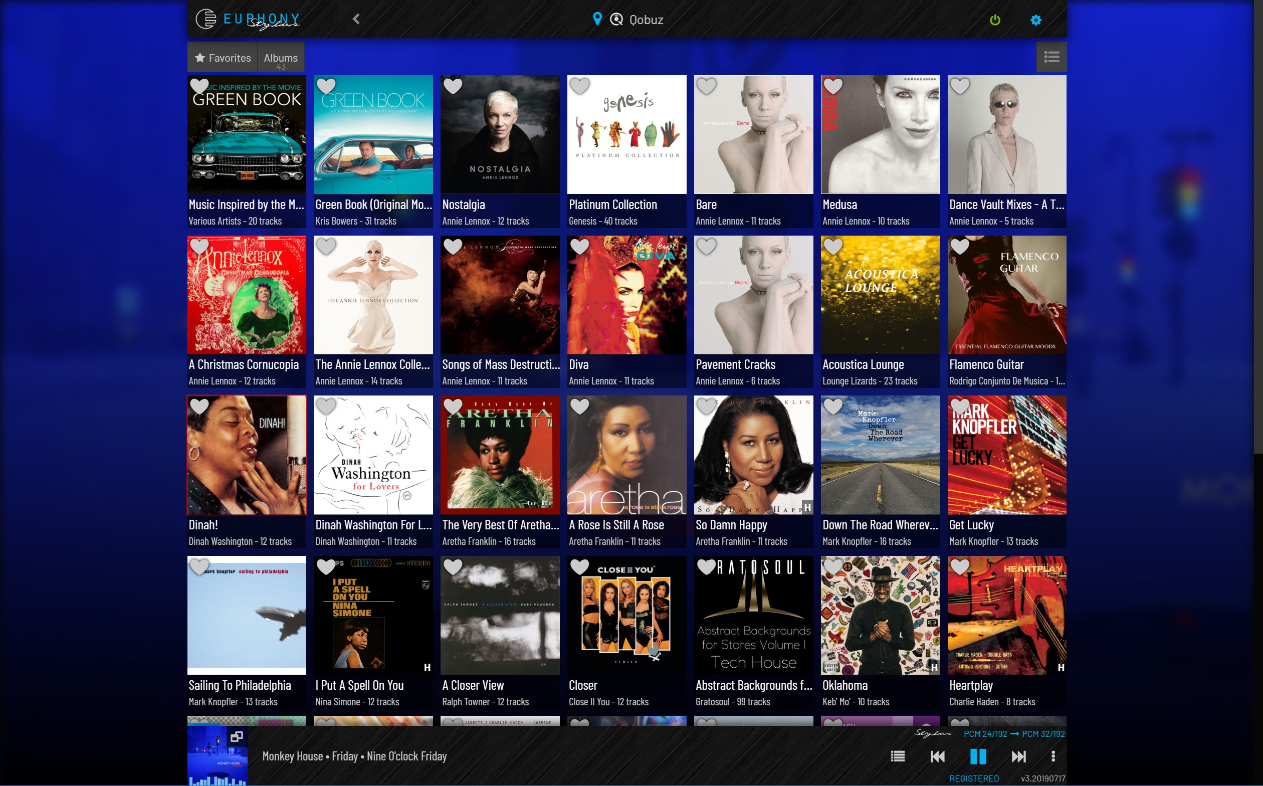

Так выглядит STYLUS. Это представление – Альбомы. Еще есть различные представления – дашборд, исполнители, треки, стили, …
Есть разные удобные «фишки», например - есть возможность менять размеры отображения обложек альбомов (три разных размера) … нужно просто кликнуть на указанном месте …

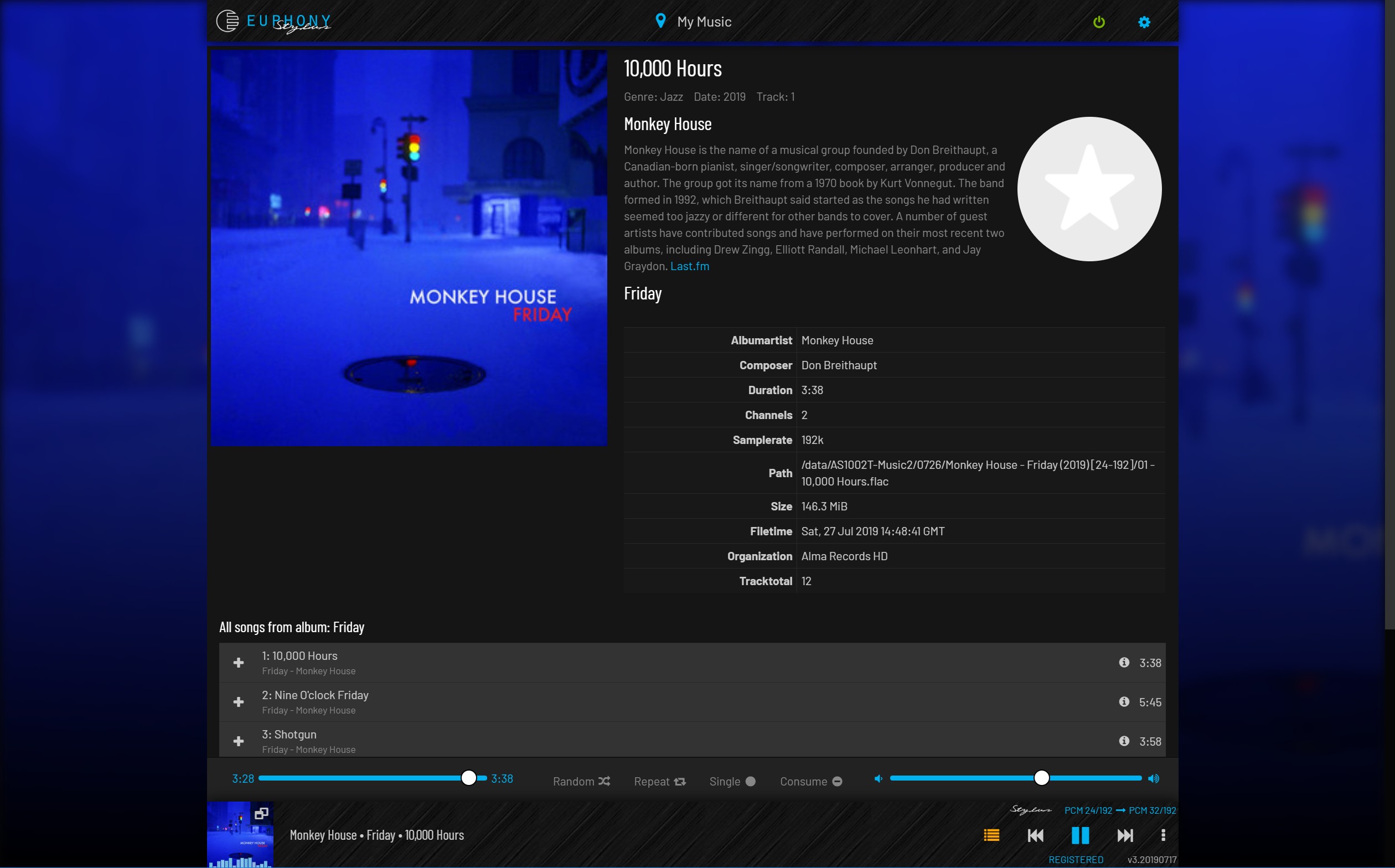

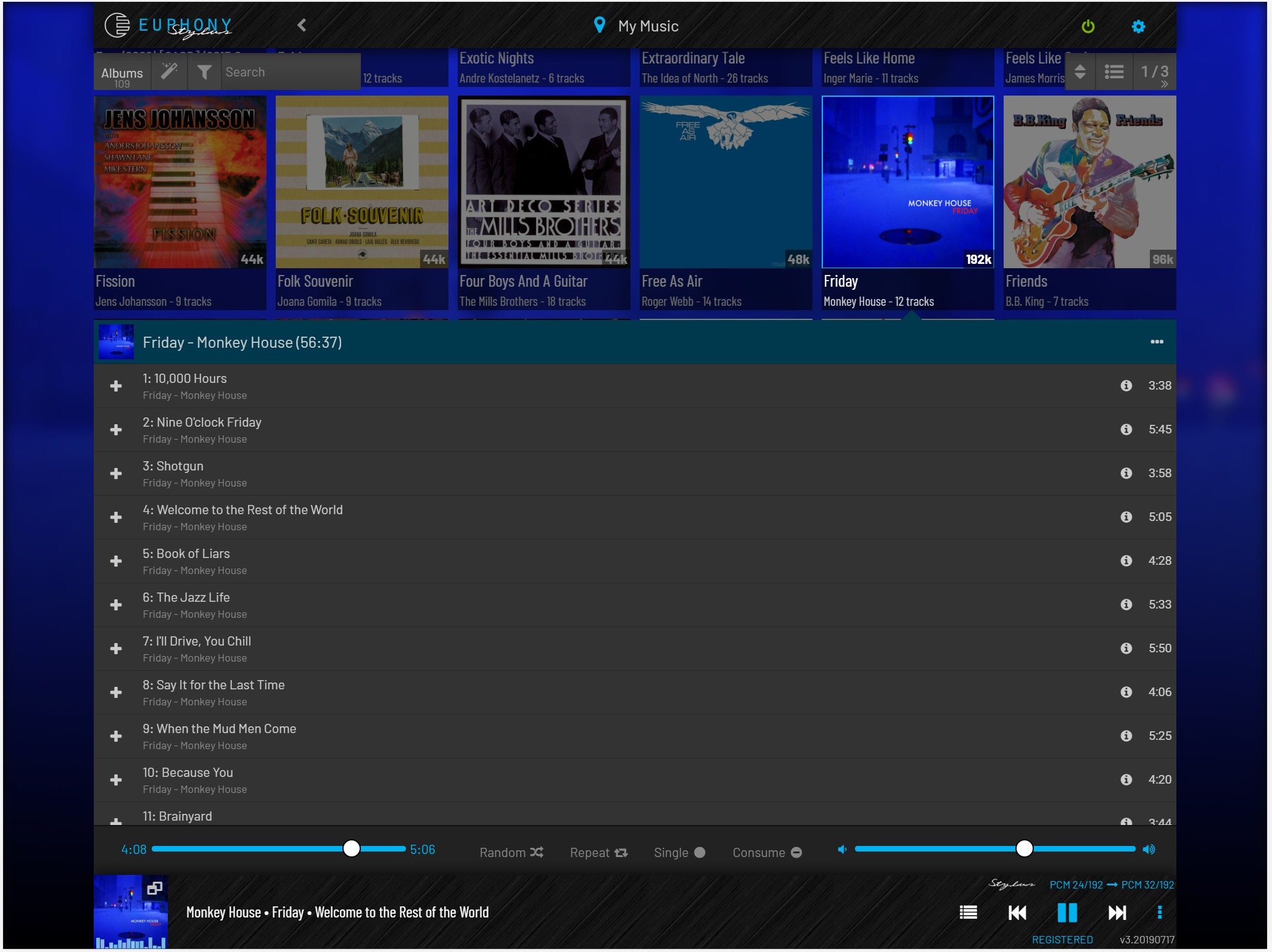

При нажатии на альбом открывается список и сразу можно запустить на проигрывание любой трек – очень удобно … или добавить в плейлист …
Можно зайти в альбом - почитать описание, посмотреть подробную информацию и поуправлять проигрыванием треков …
Все происходит без перезагрузки браузера, очень быстро и без подтормаживаний, интуитивно понятно и удобно …

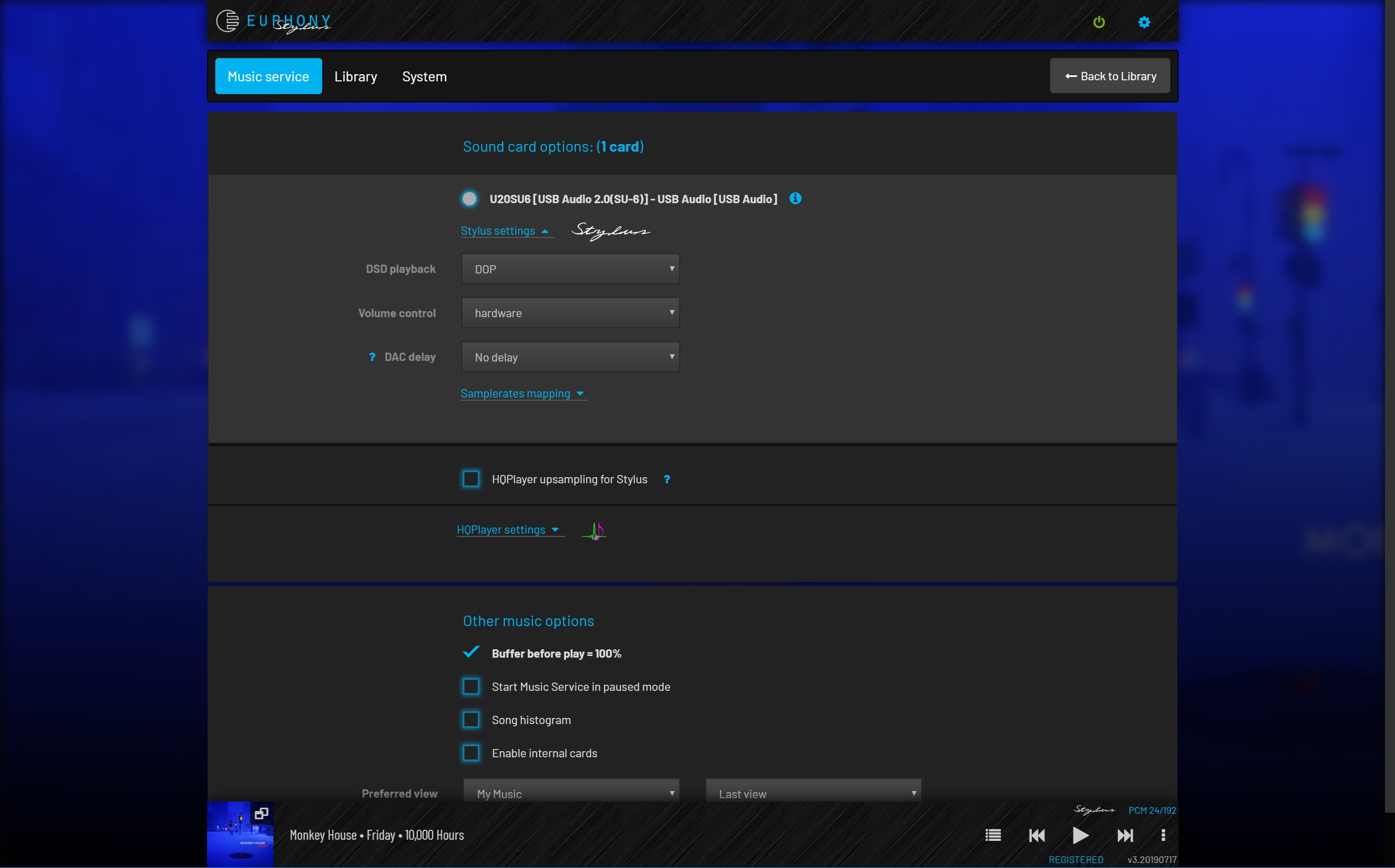

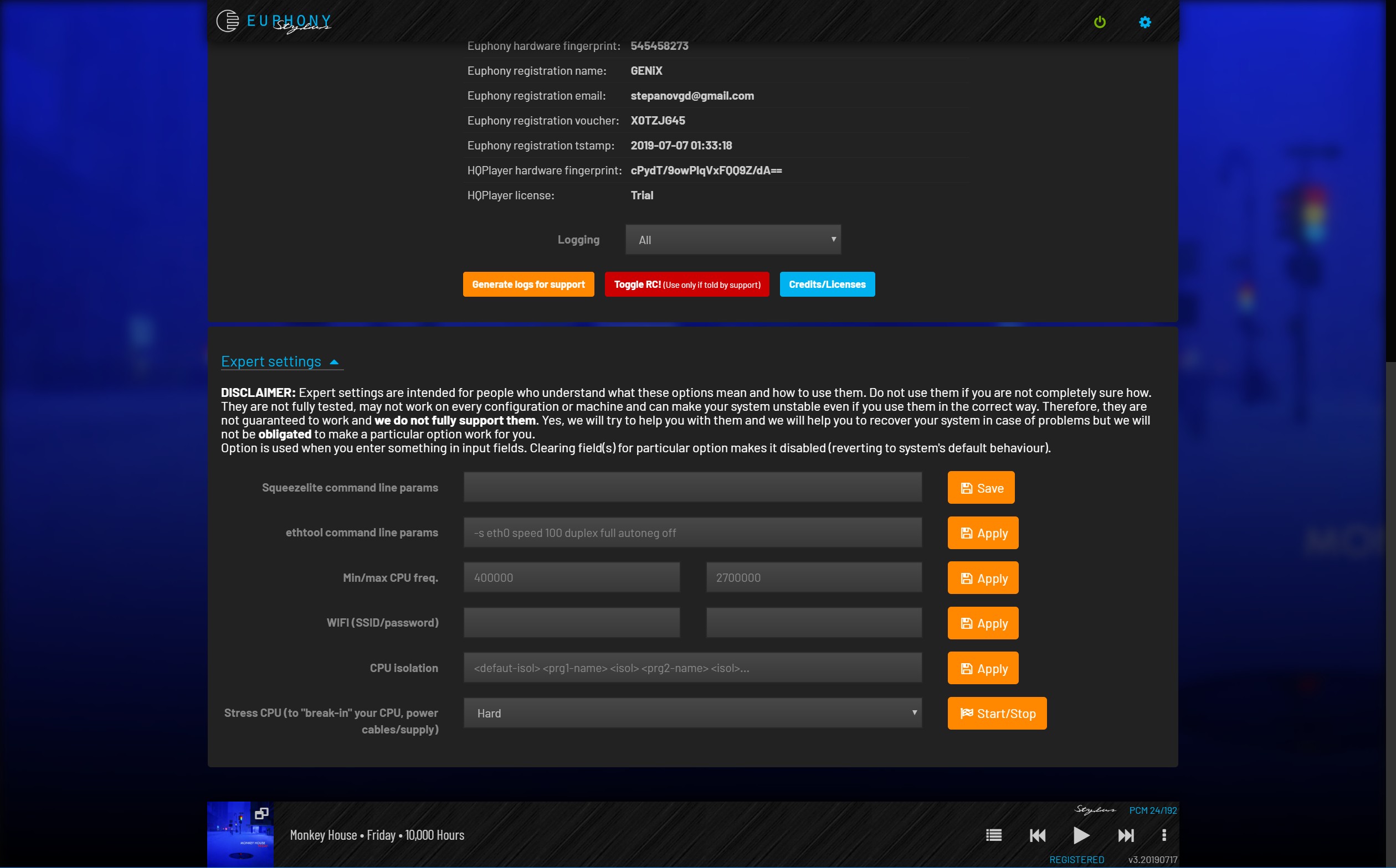

Один из разделов меню “Настройка” … Тут интересная опция – «Буферизировать перед проигрыванием =100%». Очень рекомендую! На моей системе качество звучания с таким критериям, как «натуральность» и «микродетальность» повышается кардинально!!!

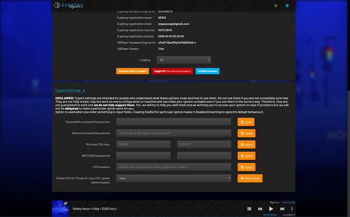

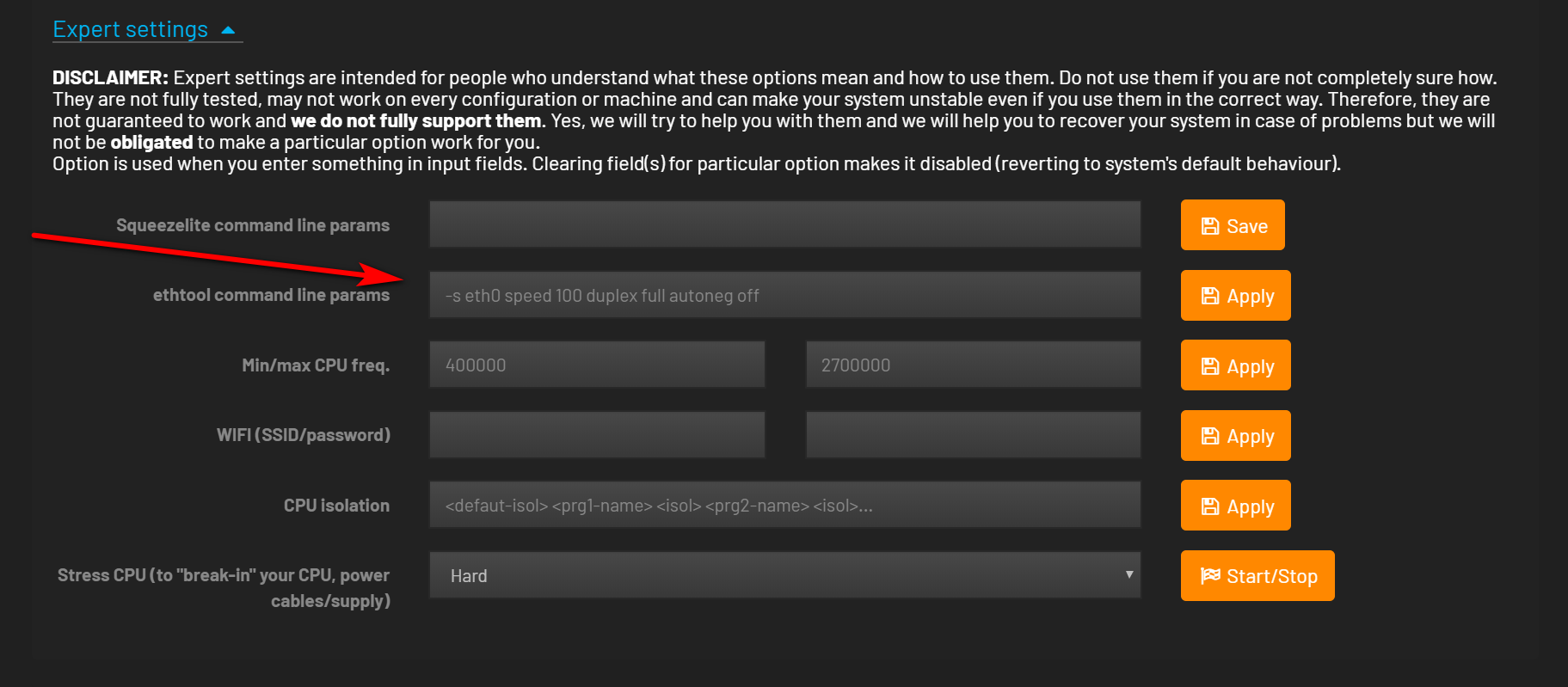

Еще один экран меню “Настройки” … Тут интересные настройки для «Экспертов» - режим работы процессора компьютера, изоляция ядер процессора, частота работы процессора и другие параметры «для гурманов, экстремалов и искушенных» … с некоторыми нужно аккуратно!

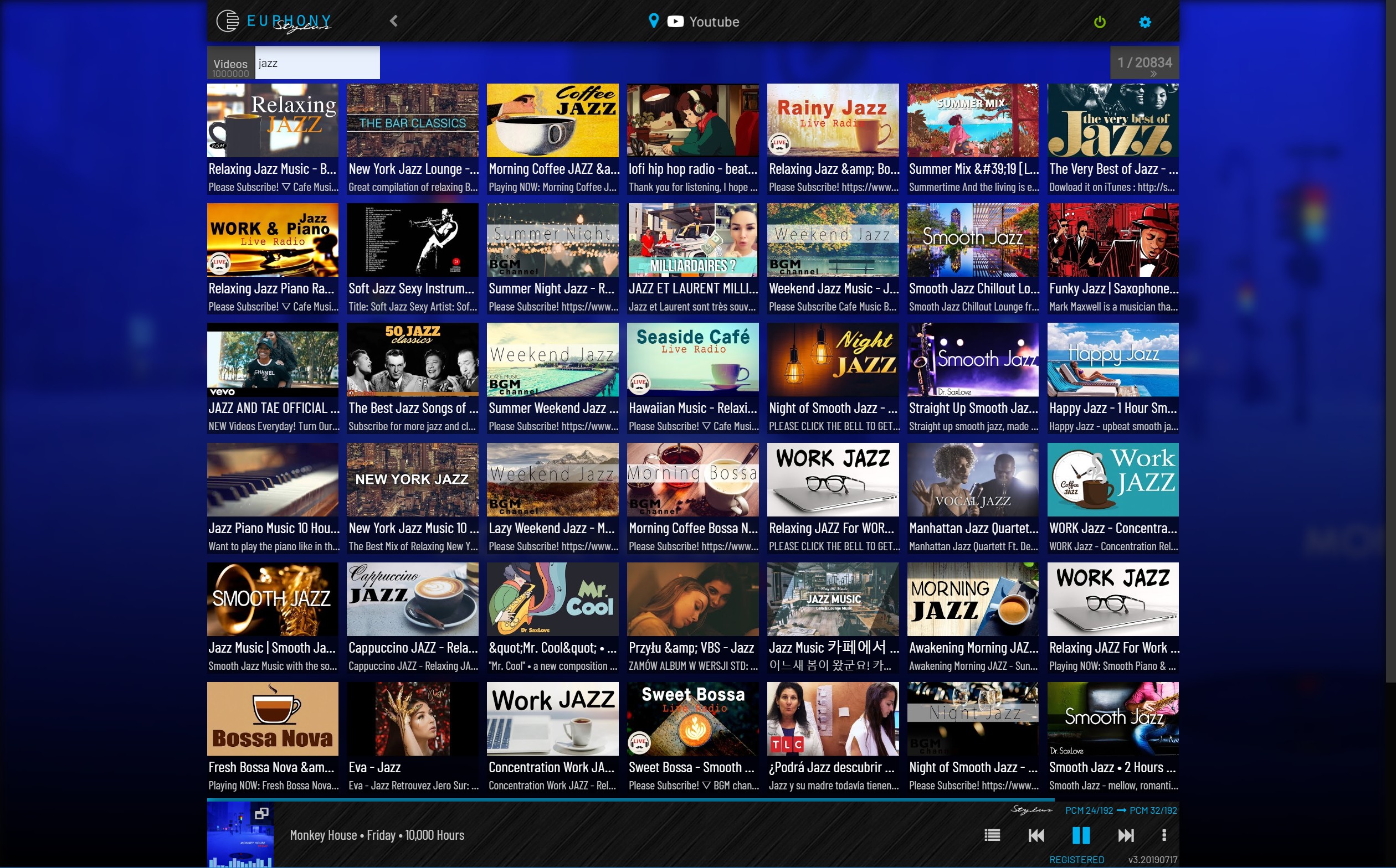

Как и в ROON, есть интеграция с Tidal, Qobuz, Web-радио … и даже c Youtube!
Это – Qobuz …
А это – Youtube … прикольно … в поиске вводим то, что хотим слушать и получаем огромный список видео с музыкальным видео … я ввёл «JAZZ» и нашлось 1.000.000 видео … они подгружаются постранично … слушать музыку фоном – самое оно!!!

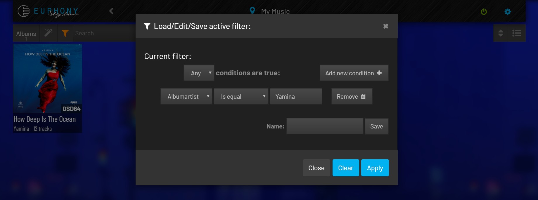

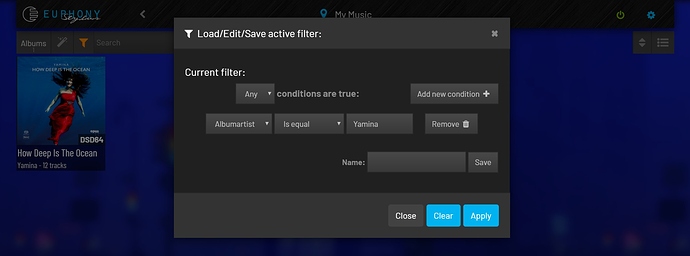

Конечно, есть различные поисковые фильтры и запросы … пользуемся готовыми или создаем свои …

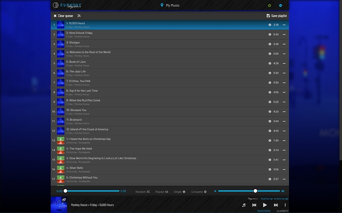

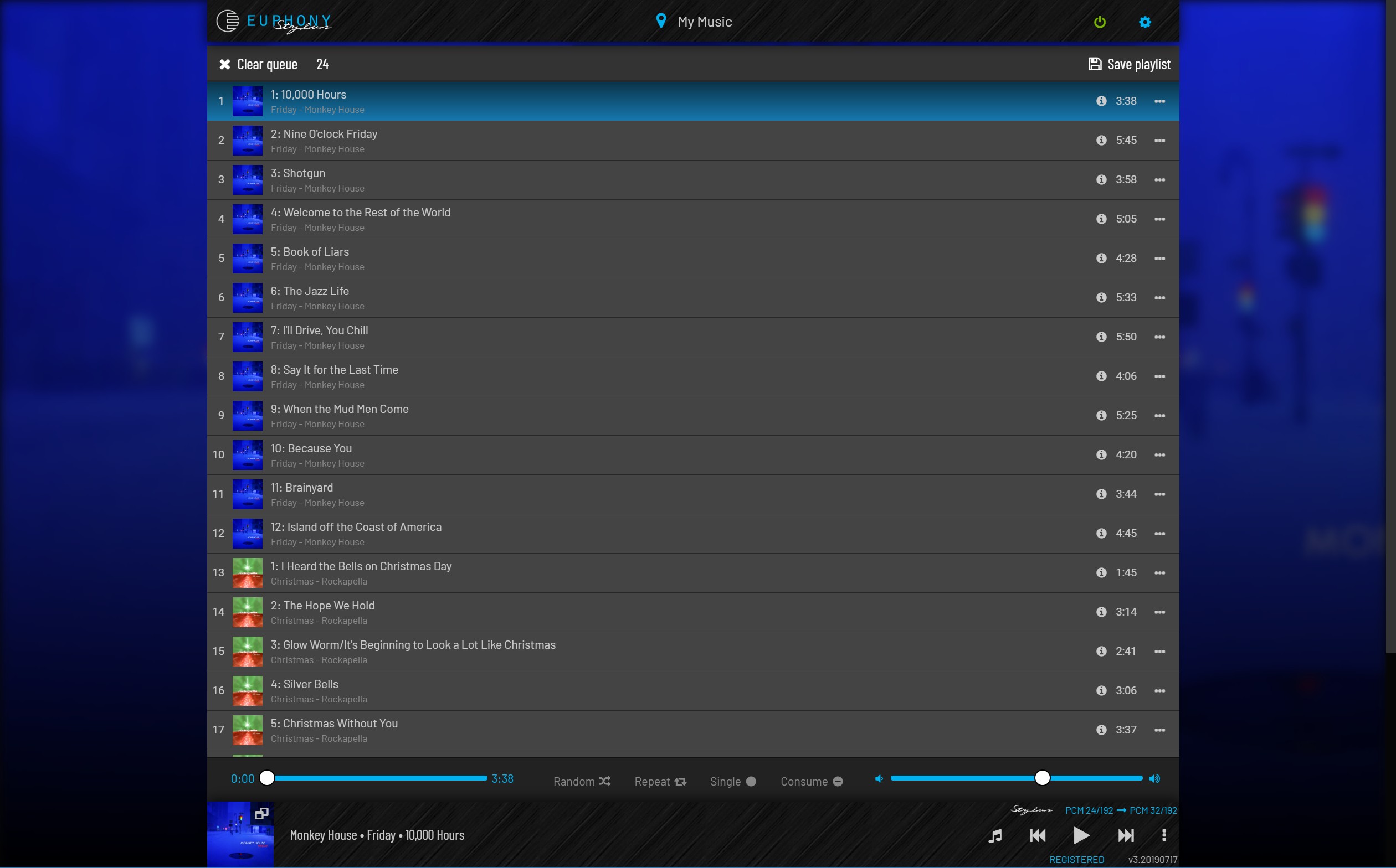

Режим плейлиста …

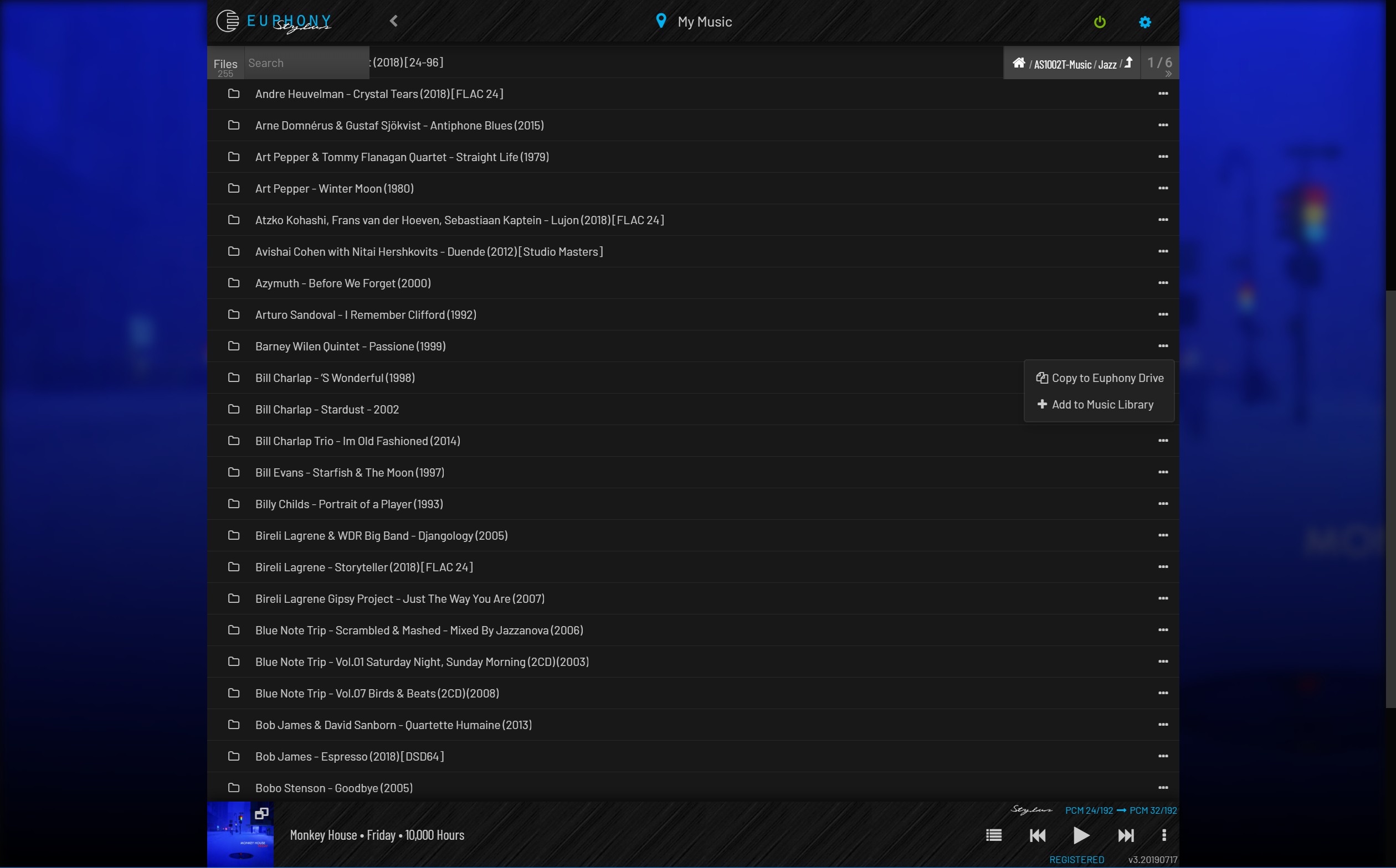

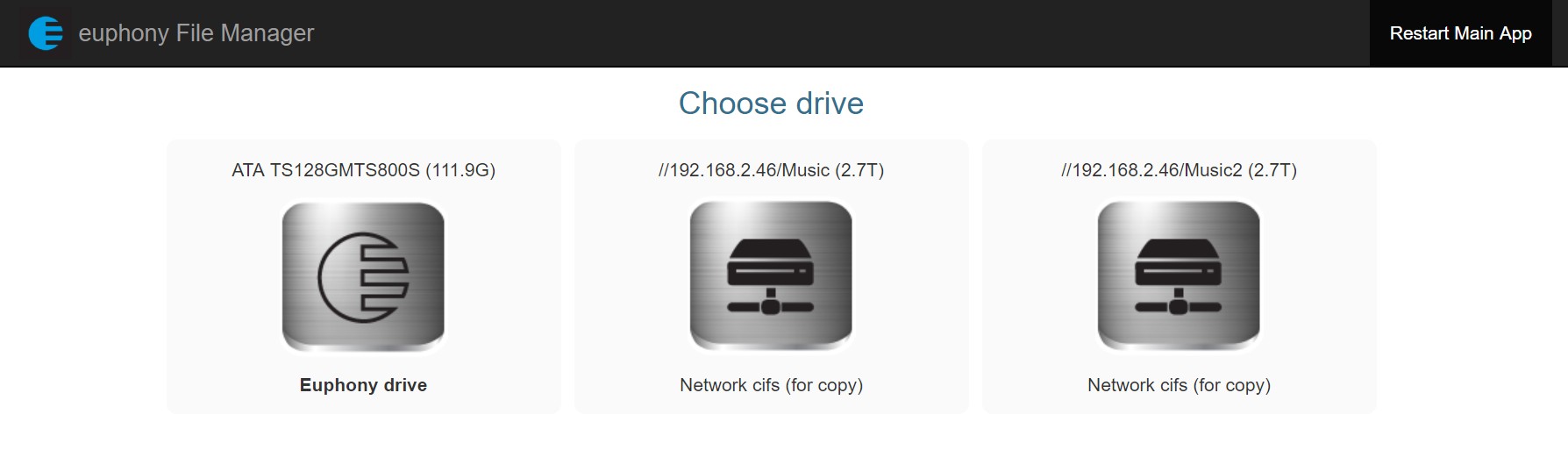

Представление «Файлы» … добавляем в библиотеку альбомы с NAS (или HDD) … можно сразу скопировать на внутренний диск …

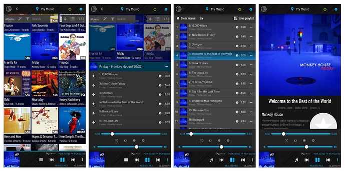

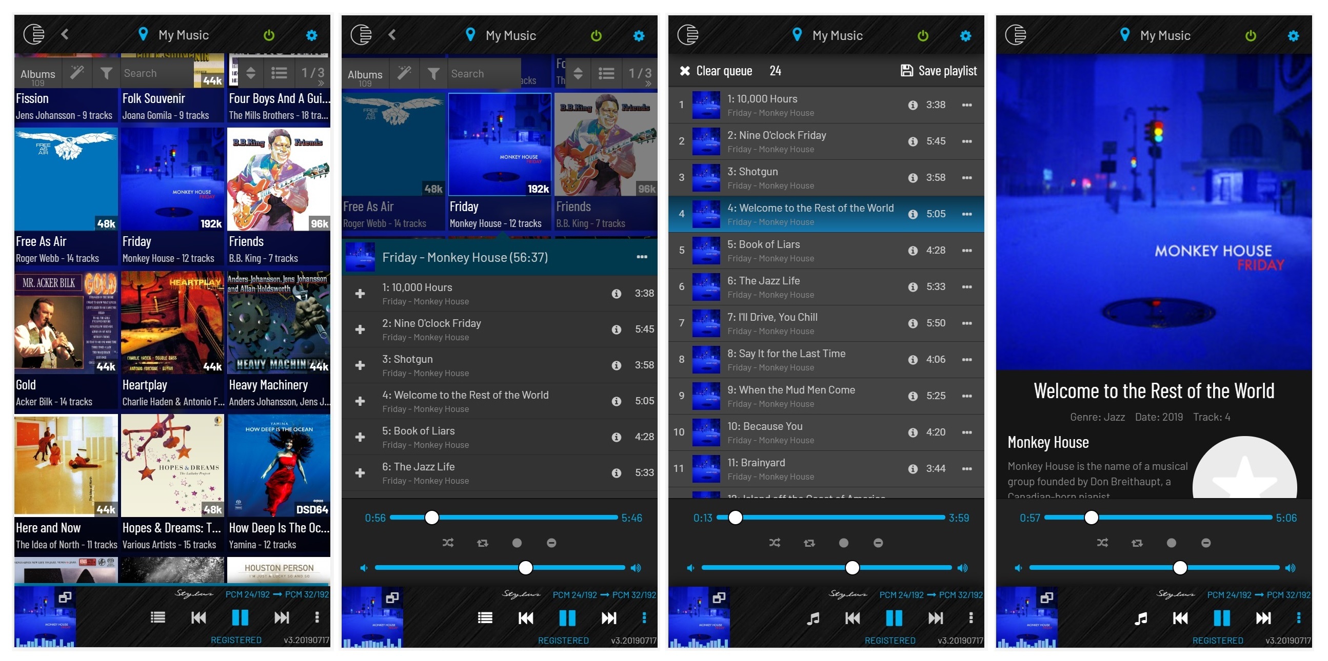

Так выглядит управление на мобильном телефоне … неожиданно удобно и функционально … видно, что продумали каждую мелочь … очень приятно пользоваться …
А так - на планшете …

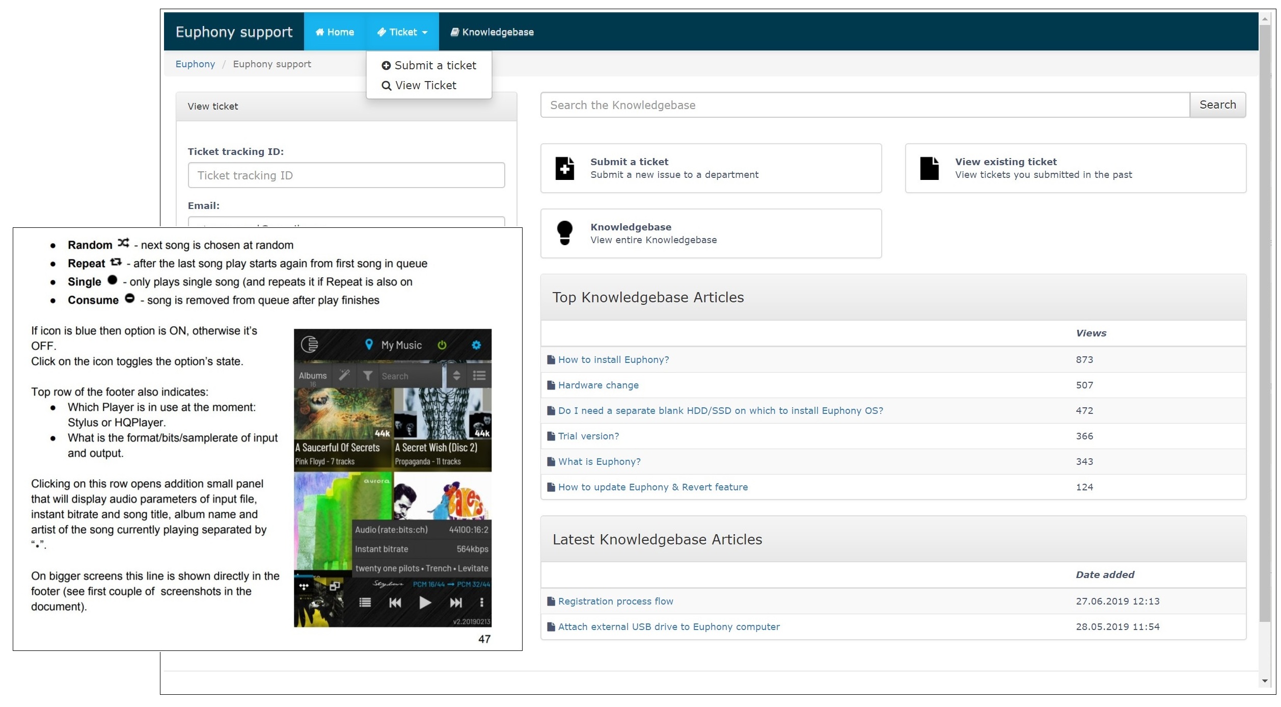

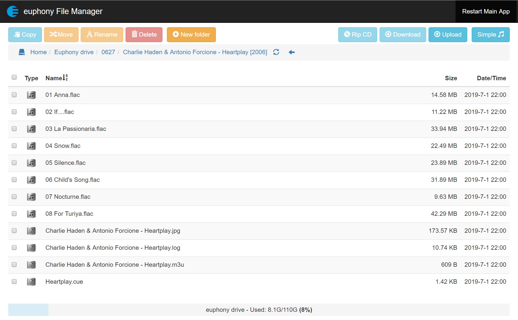

В меню интерфейса есть ссылка на встроенный файловый менеджер, позволяющий полноценно управлять (копировать, перемещать, удалять) файлами на HDD, NAS и т.д.
В меню интерфейса есть ссылка на файл PFD - «Руководство пользователя» … в нем подробно и с картинками на 62 стр. все описано …
А также сеть ссылка на систему «Help Desk» в которой можно писать обращения в поддержку (Тикетная сиситема), а также в нем есть «База знаний», с ответами на частые вопросы … Отвечают достаточно быстро, вежливо и по делу …
