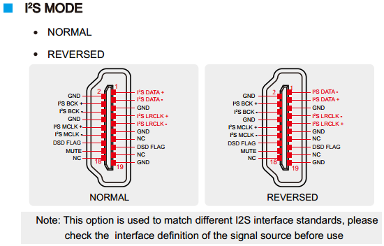

ЦАП у меня smsl su10
Надо найти в мануале распиновку и сравнить с той, что Pi2AES. В разных ревизиях шляпы тоже есть отличия.
В настройках вашего SMSL можно переключать HDMI на нужный вариант распиновки:
В шляпе Pi2Aes распиновка HDMI по стандарту PS Audio, что соответствует варианту REVERSED в вашем ЦАП.
Да, были тут сообщения, что в третьей ревизии поначалу была перепутана распиновка. У меня во второй ревизии шляпы без косяков, чёткий стандарт PS Audio, хорошо стыкуется с приемником HDMI моего ЦАП. Поэтому лучше брать с проверкой.

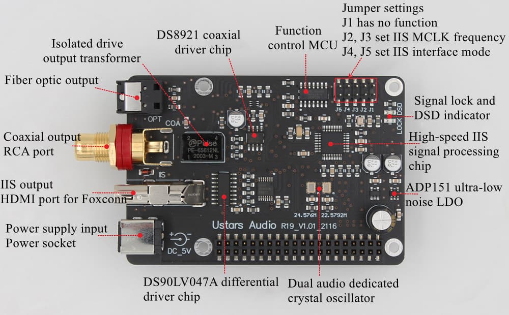

Есть китайские братья и сестры))) Например
Вариант эконом
Вариант люкс (у другого продавца на пару тысяч дешевле)
Такая сестра у меня производит невыносимый писк при переключении треков/перемотке. Заикой чуть не остался. Особенно понравится тем, кто подключает ЦАП прямо в мощник, а громкость софтом регулирует :grinning:

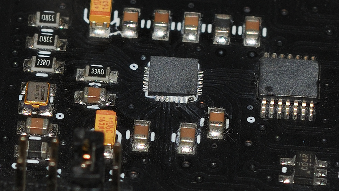

Там ещё какой-то неведомый чип пребразователя с затертой маркировкой, знать бы что:
На всех китайских шляпах ustars есть «секретный» чип, иногда даже два
