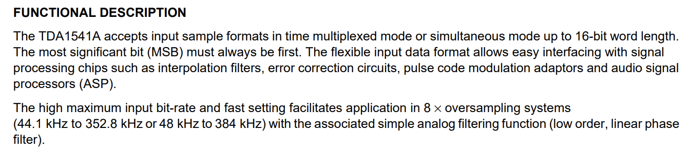

Как так может быть, что цап Audial S5 , на ветеранском TDA1541a, принимает HighRES поток?
Кроме того, на USB интерфейс можно принять что угодно, пересчитать и отправить в чип цапа то что он переварит.
А вот мне интересно, где они их сейчас берут?
Интересное устройство.
Если кто-нибудь из наших слушал, поделитесь, пожалуйста, опытом.
По даташиту может. И не только может, но и играет по факту. 1540, 1541 до 384.
1543 до 192.
То есть во всех старых сд проигрывателях/цапах на этих чипах есть узкое место до чипа?
В проигрывателях везде - оверсэмплинг. Все возможности чипов цапов «ушли» на прием «несуществующего».
