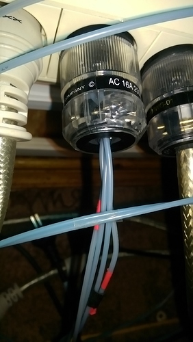

Кто узнает производителя вилки?
а штеккера?
Вилка на Легран похожа)))
А модель?
Штекер ояде. Сейчас такие не делают. У Кубанского есть похожий кардас. Но дорого.
Дорого — немудрено :slight_smile:
