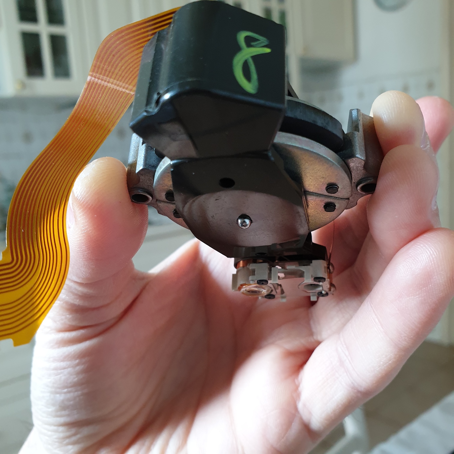

Послежу, тк такая же проблема с плеером на vam 12.5. После замены головы перестал читать некоторые диски, которые раньше читал. Сбивается по ходу воспроизведения. Как правило не играет первые треки на диске.
Мой линн карик тоже на некоторых сбивается. Мастер сказал не спеши менять голову, могу почистить.
Ну голову я поменял уже)) после замены стали наблюдаться вышеописанные симптомы + шумит/стучит при расскручивании диска. Может конечно я что-то не так собрал, х/з…

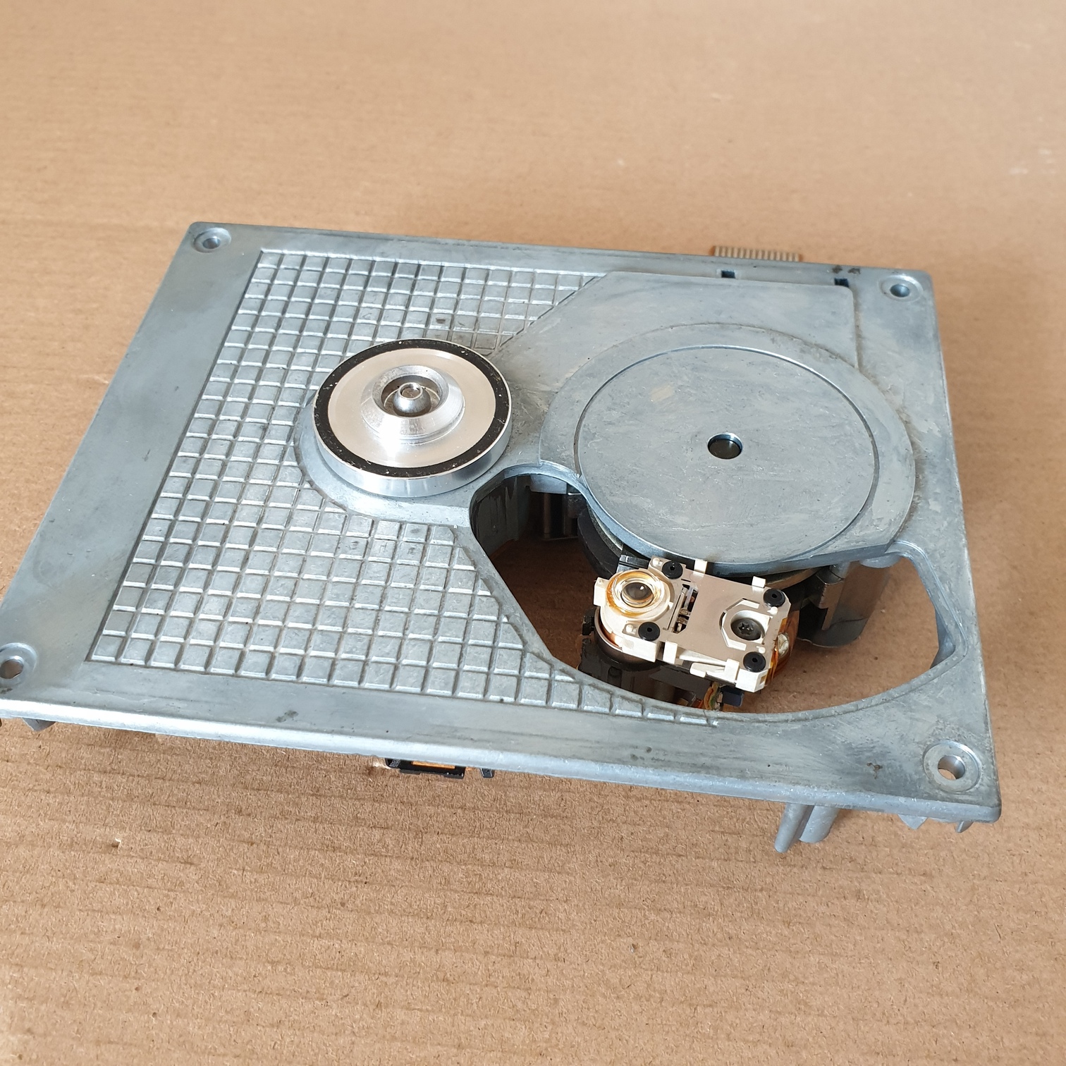

Мой плеер заиграл, разобрал, смазал и наклеил обратно ту пластмасску как писал.
Подозреваю она важна но и без нее можно настроить, т.к. есть аппарат без этой пластиюмасски (тоже отпала) и играет. Подозреваю что можно фокус подстроить и скомпенсировать ее отсутствие, но я крутить ничего не хотел. Рад что все заиграло. Понравилось что в этих плеерах можноо все до винтика разрбрать и исправить в большенстве случаев.

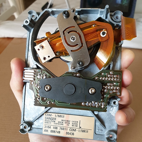

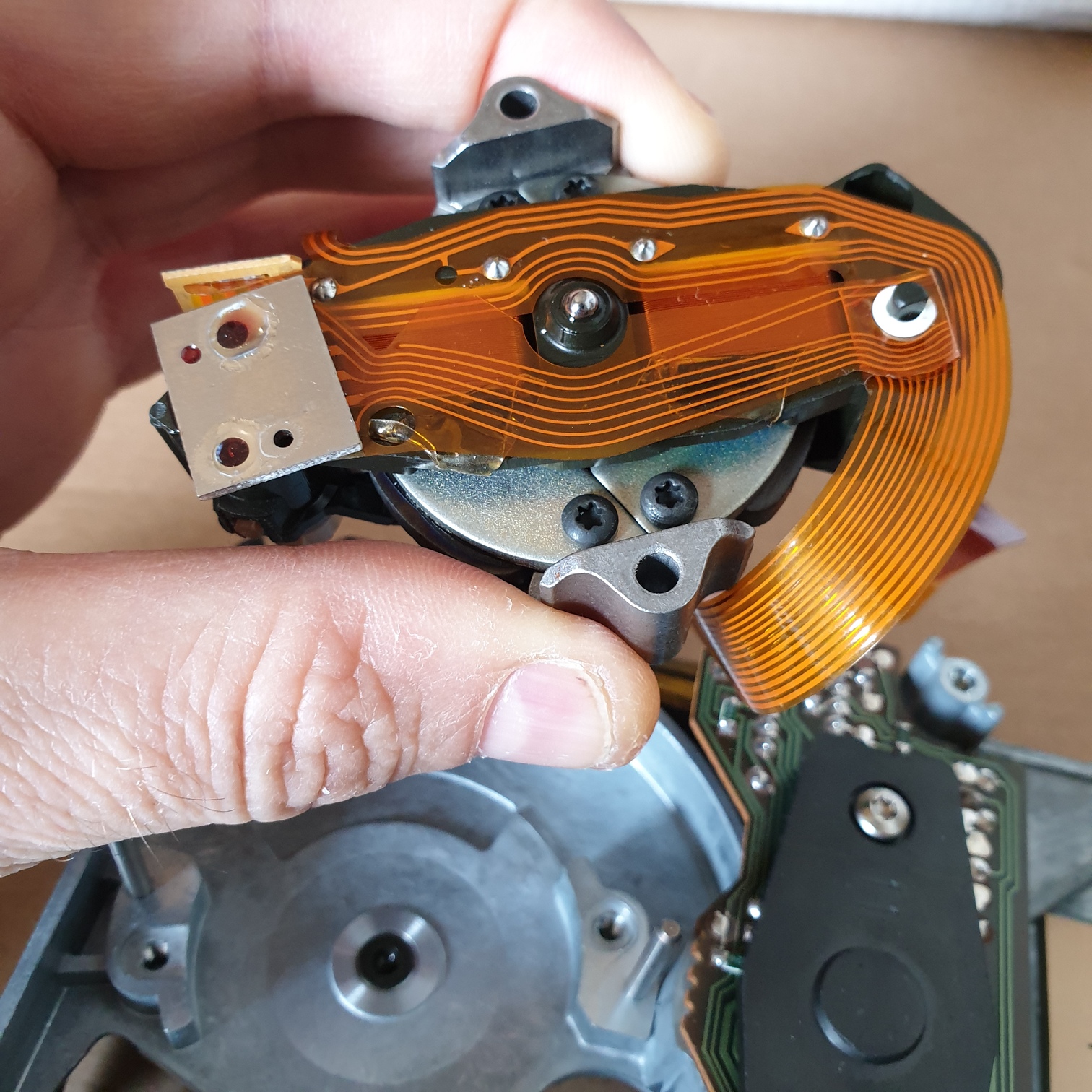

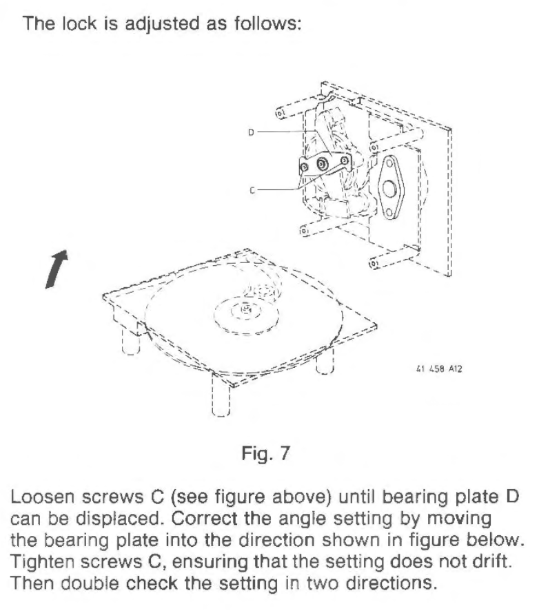

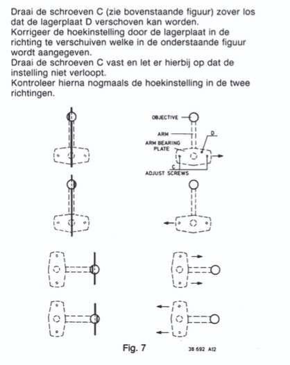

Marantz CD 75SE mkII на CDM-1 mkII. И разбирали и смазывали, но все равно запинается. Электролиты все мелкие поменяли. Пишут, что после разборки надо угол выставлять, а как он регулируется понять не можем. Пластина показанная в СМ не двигается как положено:

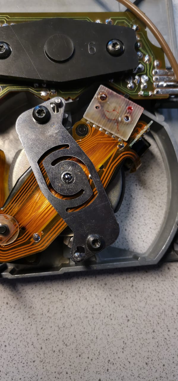

Вот эта:
похоже это пластинка мотора? нет?
Нет оси Armа.
точно?! как по мне на схеме речь о моторе :wink:
и я бы это пока не трогал
Да, правда, это ось рычага лазера.
Разве мотор?
А куда тогда копать?
Где копать, будем думать. Синий конденсатор филипс сменили?
Ага, поменяли.
Значит эту регулировку ошибочно вставили от CDM-1. Там похоже можно ось сместить.
даже незнаю… возможно, но такие ошибки в сервис мануале… хмм.
По твоей проблеме, я бы собрал, без передней дверки, чтобы понаблюдать как линза работает. И попробовал настроить оффсет фокуса.
Изменением положения пластины под мотором можно тоже слегка сместить ось от вертикальной – соответственно плоскость диска не будет параллельна лазеру (во всех его положениях от начала до конца).
тоже вариант
по своей проблеме, ошибки были с первой половиной диска, пришел к выводу что это из-за скорости, т.к. вначале скорость вращения выше, то и более быстро надо реагировать фокусу. Вот у меня без пластинки это похоже вышло за пределы настройки.
Хотя, с другой стороны, вибрация вверх вниз к концу выше, но и скорость меньше.
Она вставляется в пазы основания, регулировать нечего.
