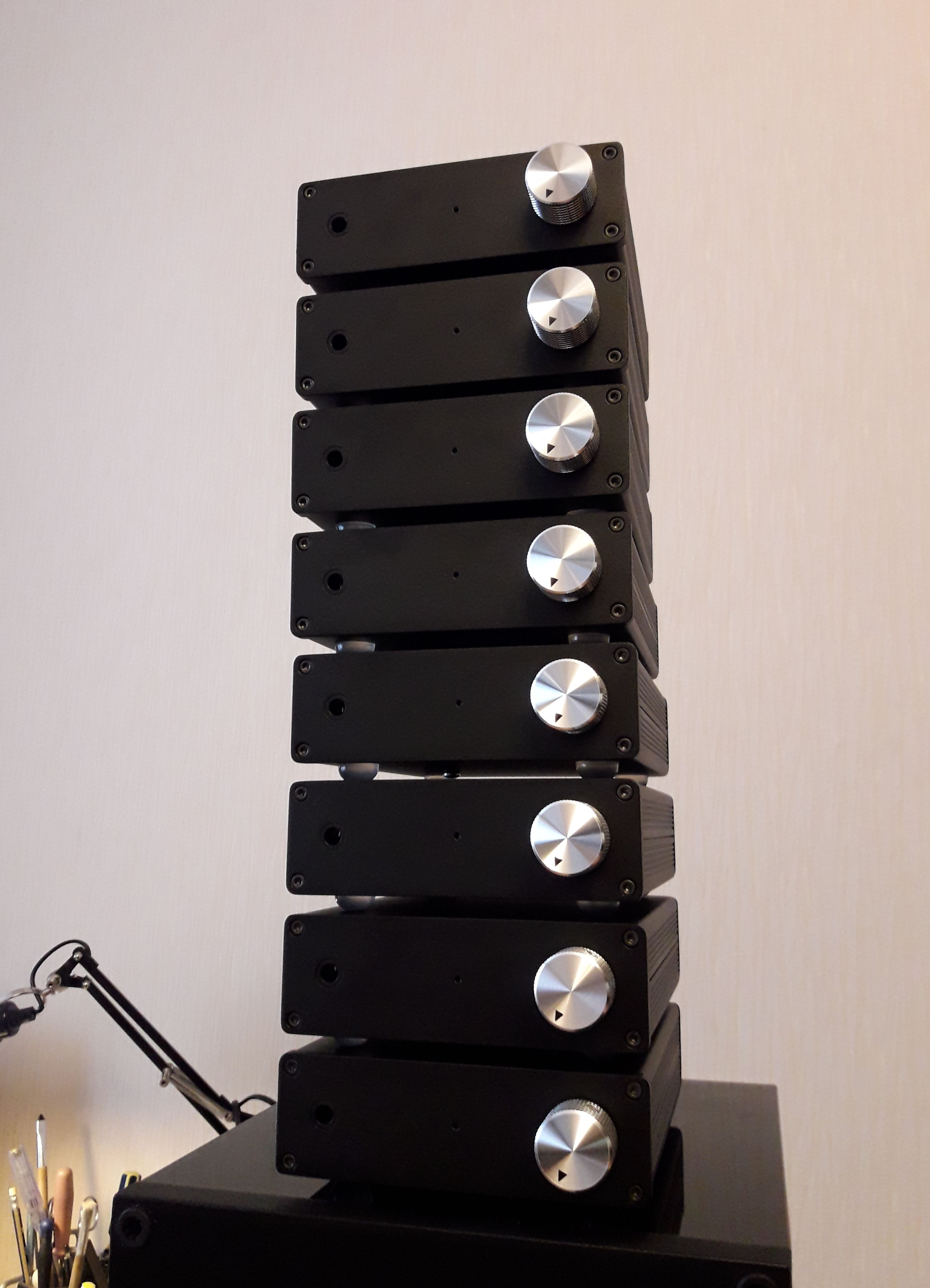

Итак, на выходе два новых варианта усилителей.
  1. Усилитель 3.8. Представляет из себя несколько доработанную и оптимизированную версию усилителя 3.7. Изменена внутренняя компоновка, что позволило убрать сигнальные провода и заменить их кросс-платой. Доработана и оптимизирована разводка печатной платы. Доработана конструкция силового трансформатора и в полтора раза увеличена энергоёмкость блока питания, что очень положительно сказалось на качестве звучания. Проведена некоторая работа над подбором комплектующих.
Технические параметры остались практически такими же как у 3.7:
Входное сопротивление 10 килоом, выходная мощность до 5 ватт на 8 ом при искажениях порядка 0,04%, до 2 ватт на 50 ом, класс усиления АБ, коэффициент усиления около 20.
По результатам - звучать стало чище, ровнее, динамичнее. Разрешение немного выросло по сравнению с 3.7. Звук очень чёткий и подробно прорисованный, с высоким разрешением и хорошей передачей пространства.
  1. Усилитель 2.5. Небольшая реинкарнация серии 2. Та же самая минималистичная схема в чистом классе А, но выполненная с учётом современных возможностей и понимания. Силовой трансформатор сделан на том же уровне что и у 3.8, а питание усилителя полностью стабилизировано. Применён стабилизатор параллельного типа, полностью дискретный. Реле защиты закорачивает выход схемы на землю, а после срабатывания в работе не участвует вообще, т.е. сигнал не проходит через контакты реле, а идёт напрямую в нагрузку.
Сама схема так же немного оптимизирована, в том числе приподнято напряжение питания, что позволило развить мощность до 1 ватта на нагрузку 20 ом. Как показала практика этого с большим запасом хватает для прокачивания адекватной изодинамики (проверено на наушниках Сергея Snorry), хотя вообще эти усилители задуманы больше для высокочувствительных наушников.
Параметры : входное сопротивление 10 килоом, выходная мощность до 1 ватта на 20 ом при искажениях порядка 0,05%, до 0,5 ватт на 50 ом, и до 0,08вт на 300 ом. Класс усиления А, коэффициент усиления около 10.
Звучание мягкое, воздушное и “тёплое-ламповое”, в какой мере это возможно сделать на транзисторах. В сравнении с V1 и V2 шаг вперёд просто огромный, даже и не скажешь что схема та же самая.
Аппаратов, как всегда, сделано буквально несколько штук. Фото на предфинальной стадии:
После окончательной сборки будут выглядеть в точности как 3.7.

Таки готово:
39 лайков

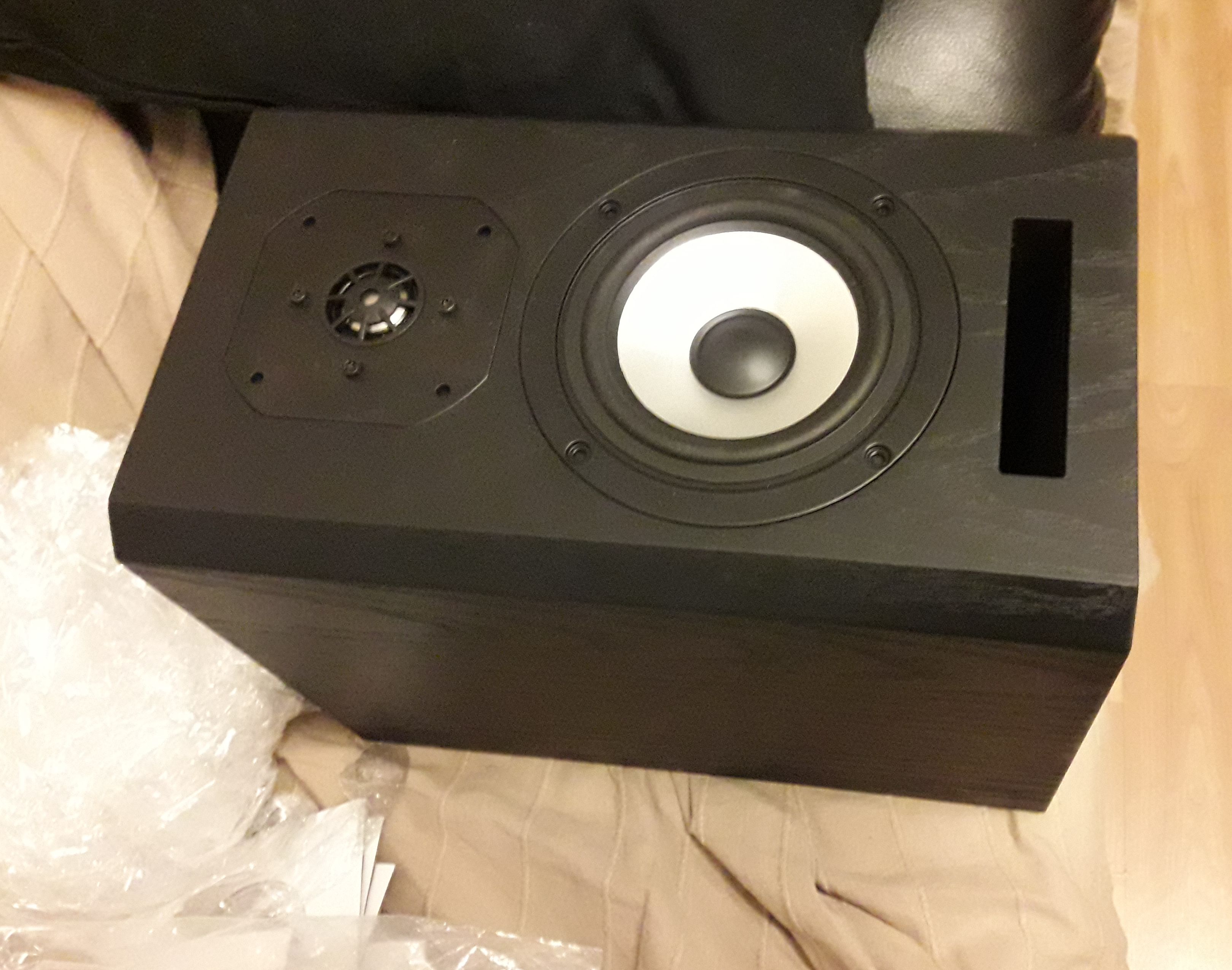

Хочется немного рассказать про пару проектов, реализованных под конец года.
Как ни странно, это проекты акустики. Номеров у неё не будет, т.к. изделия заказные, штучные.

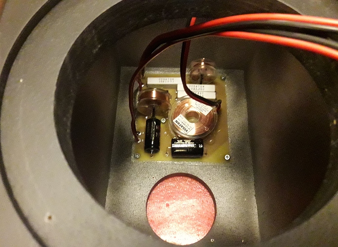

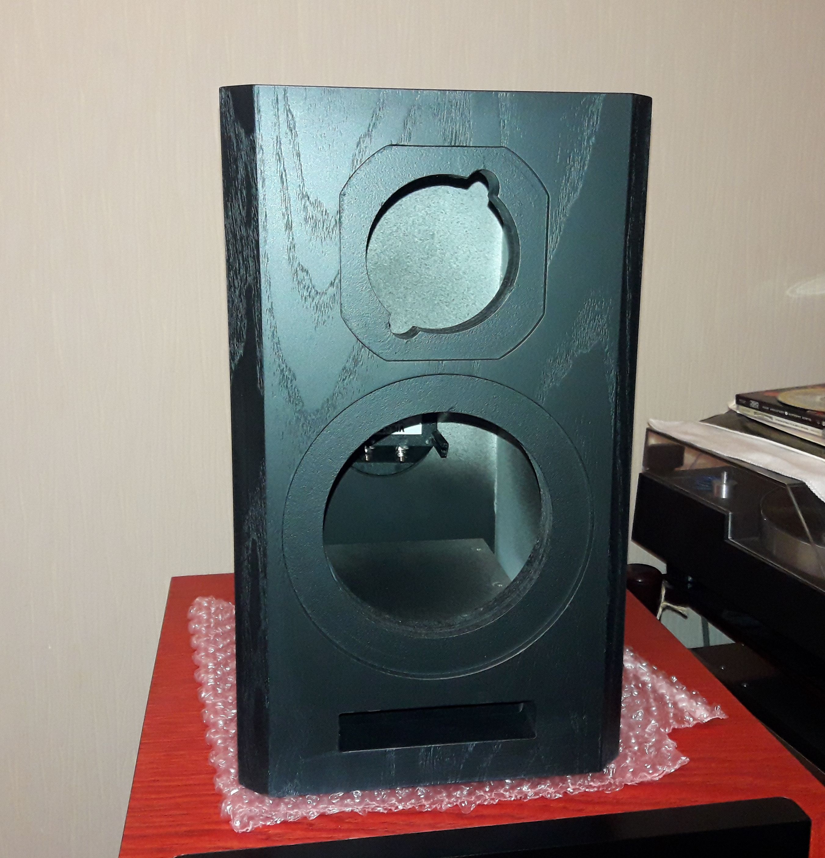

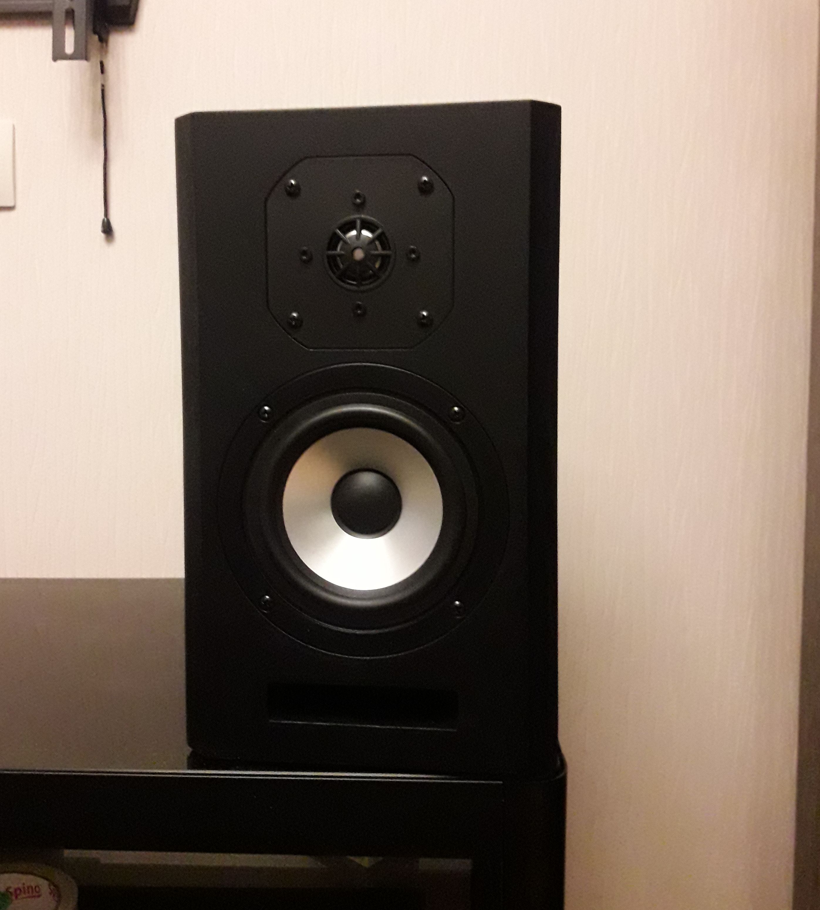

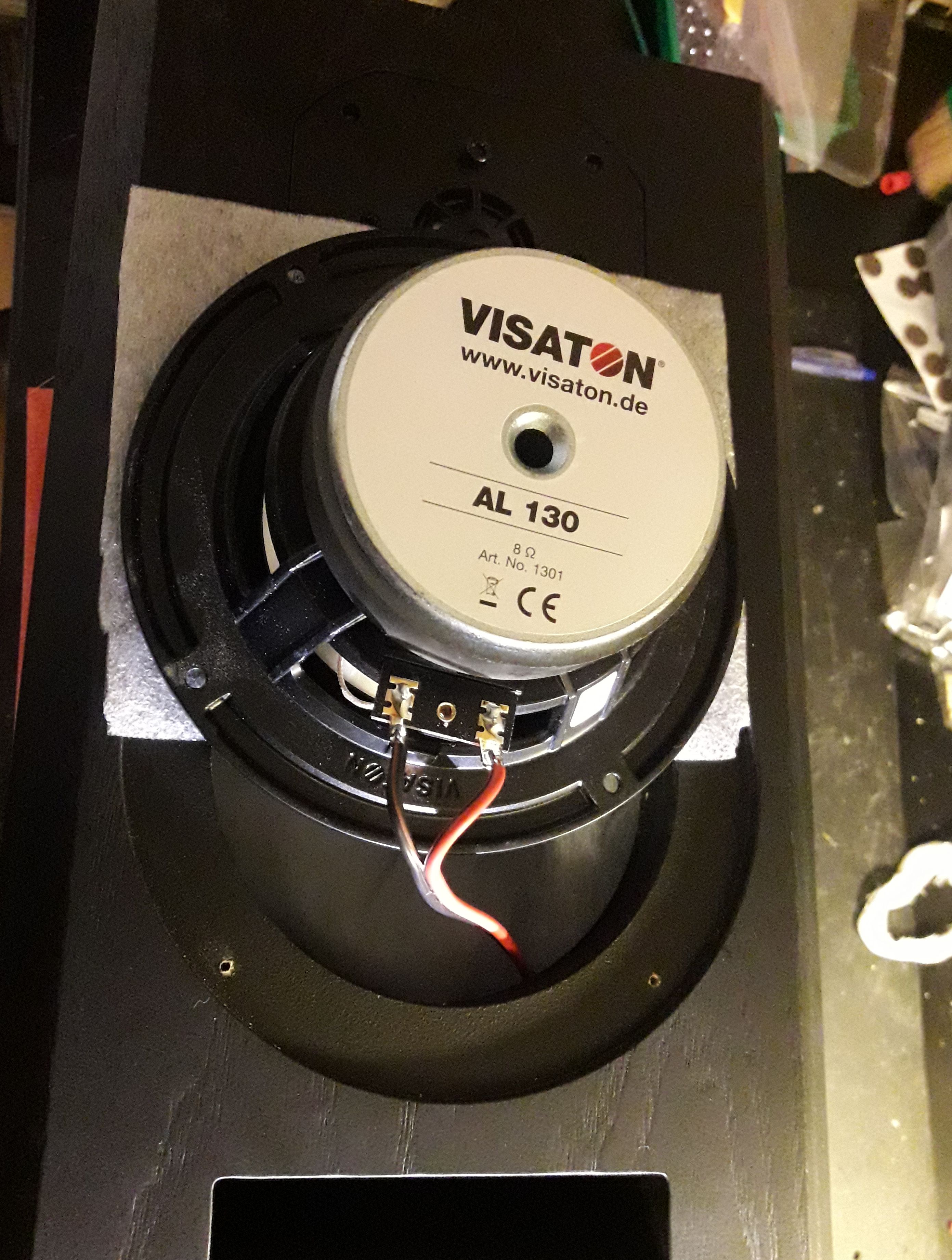

Первый проект делался для форумчанина @low_freq. Задача была сделать полочники высокого уровня, для озвучки в ближнем поле.
При настройке характера звучания учитывались пожелания заказчика. В целом хотелось получить открытый живой саунд, по возможности с настоящим басом, несмотря на размеры АС.
В качестве основы проекта был выбран один любопытный визатоновский КИТ на основе алюминиевого басовика 5" диаметром, и немного переработан. Поставлена титановая пищалка от того же визатона, и, соответственно, пересведён фильтр.
Комплектующие подбирались исходя из необходимого характера звучания, кое что так же подстраивалось по месту.
В результате получился довольно крупный (для такого басовичка) полочник, но всё равно вполне вменяемых габаритов. Бас от 40 герц, причём не притянутый за уши, а вполне себе настоящий, легко заполняющий даже небольшую комнату.
Несколько фото процесса:

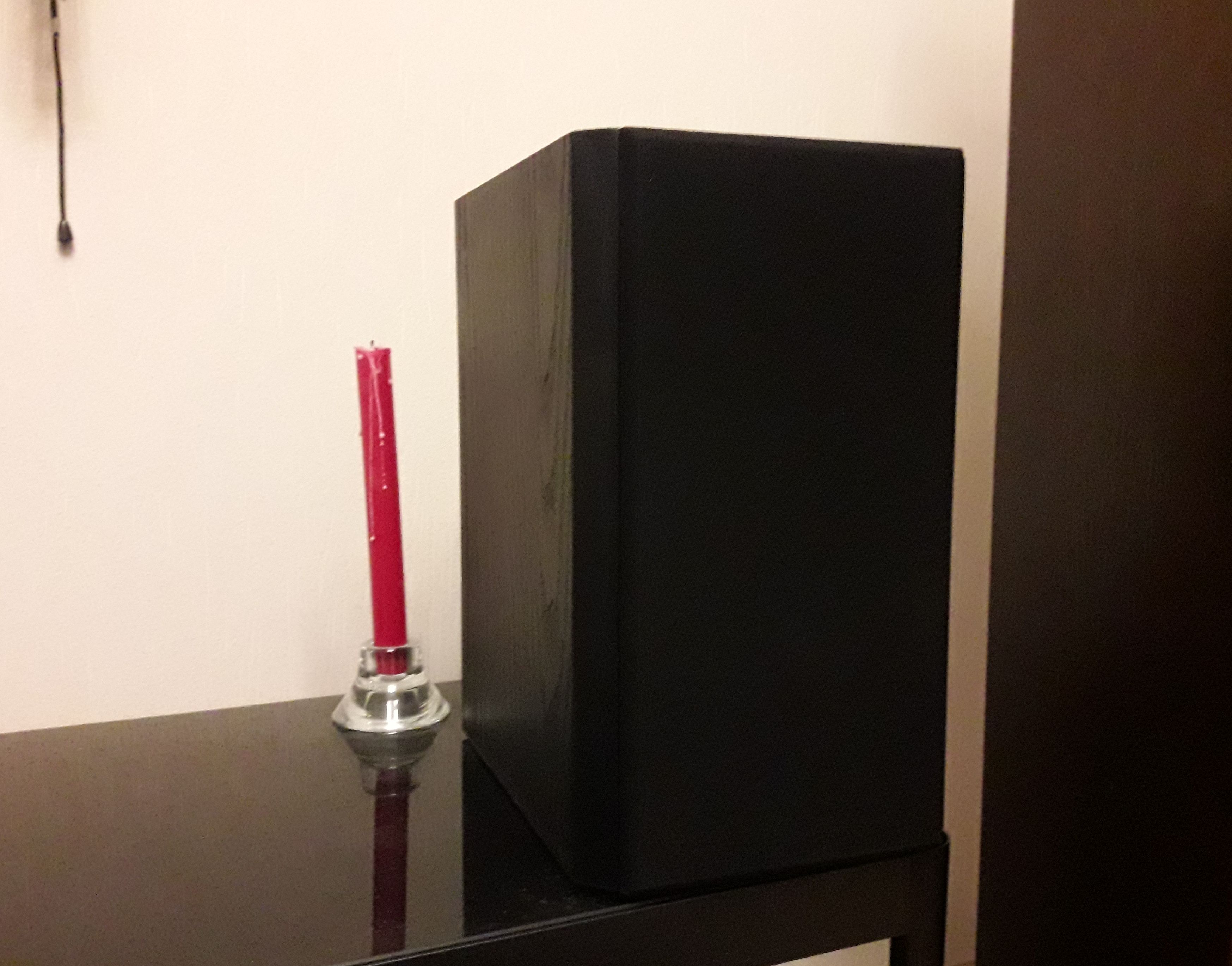

Из конструктивных фишек - изначально грили не планировались, но изделие получалось очень серьёзным, и как то жалко было оставлять его без грилей. В качестве компромисного варианта были сделаны грили на магнитах, чтобы креплений не было видно. Ну и использовать грили или нет это уже владельцу АС решать.

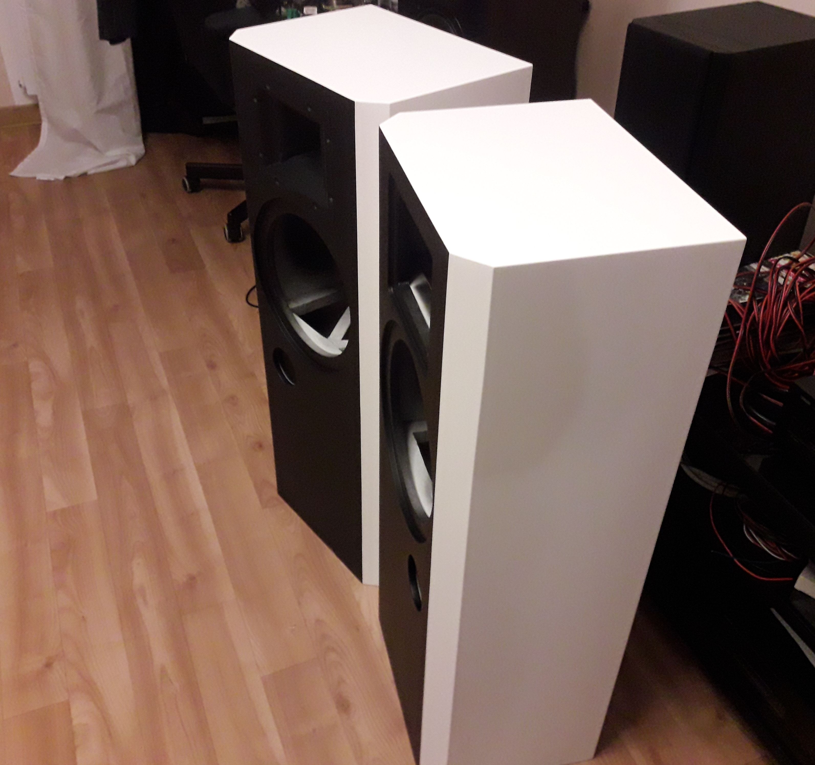

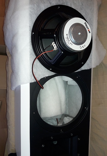

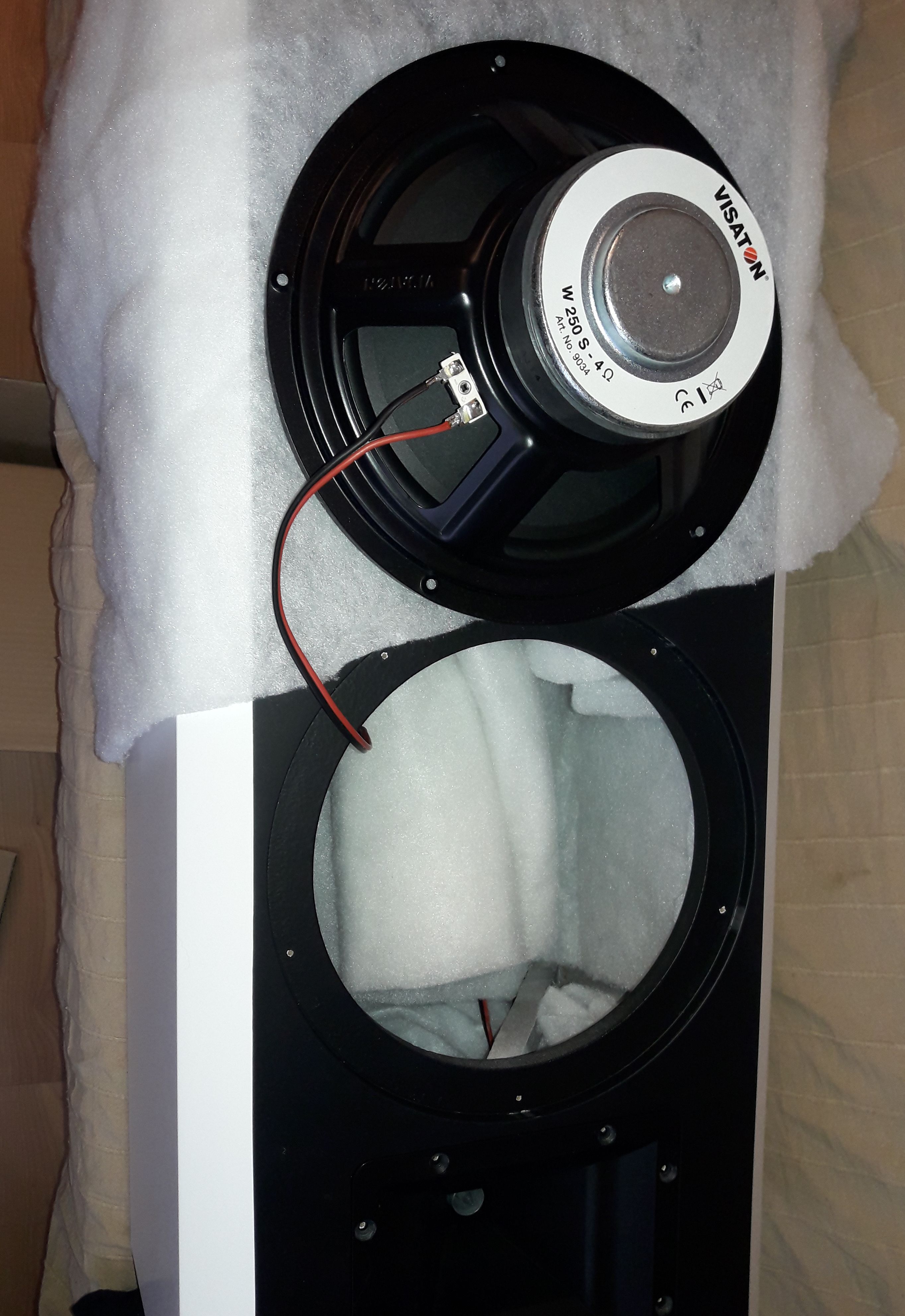

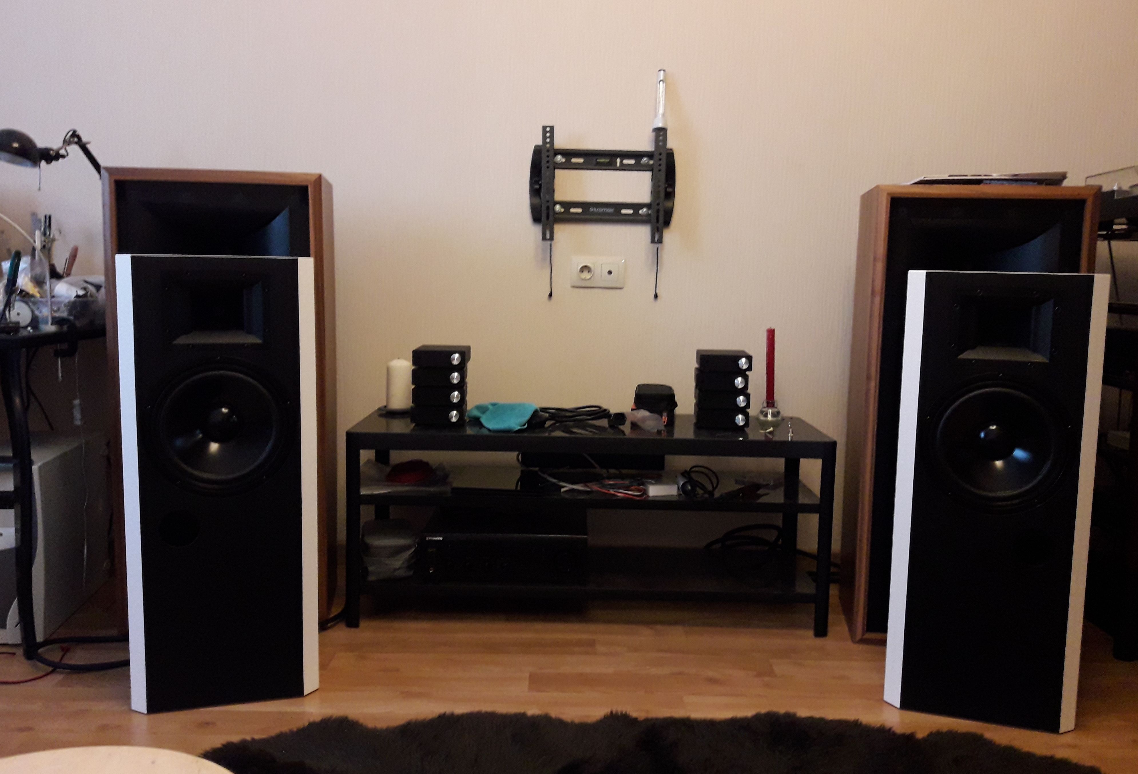

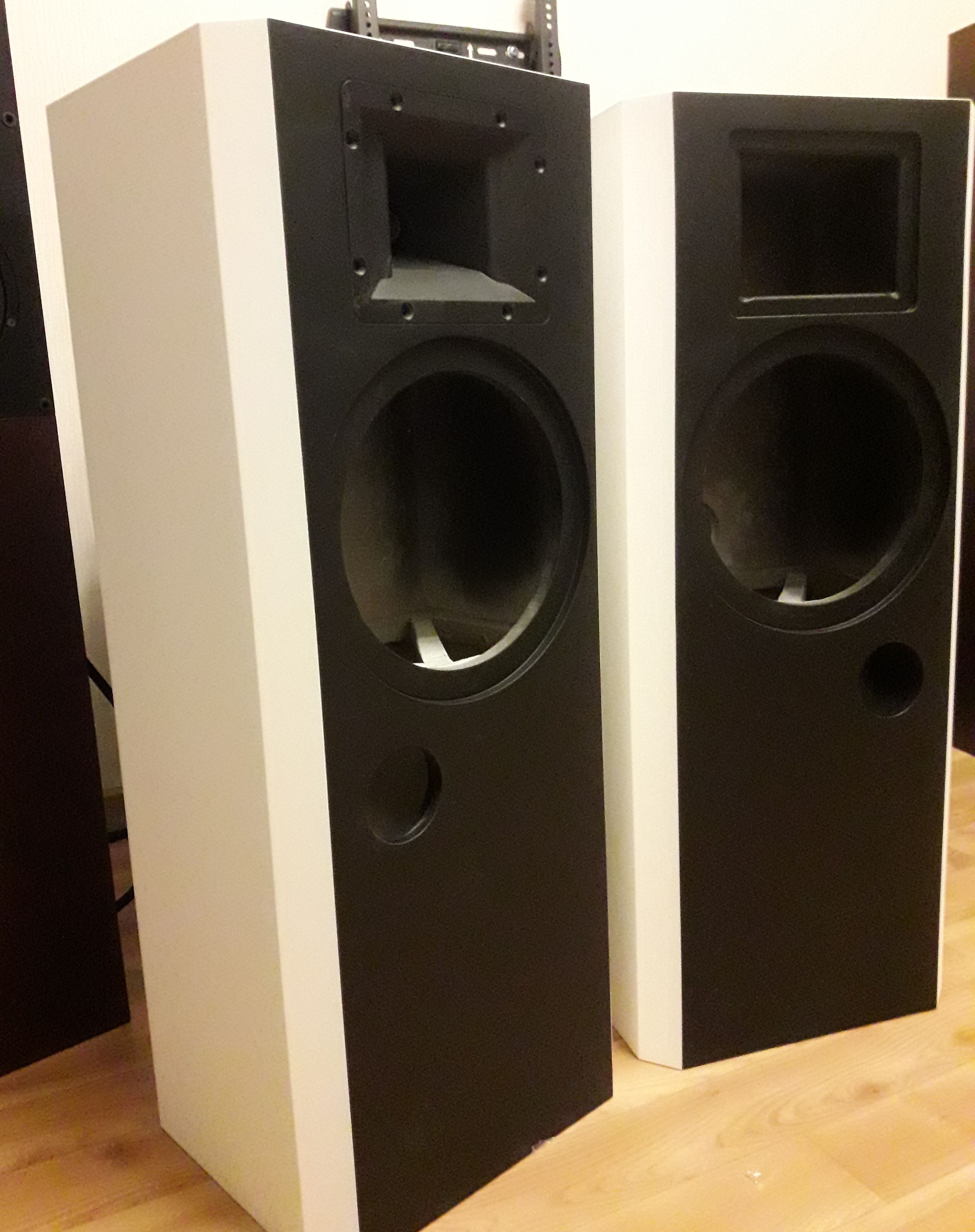

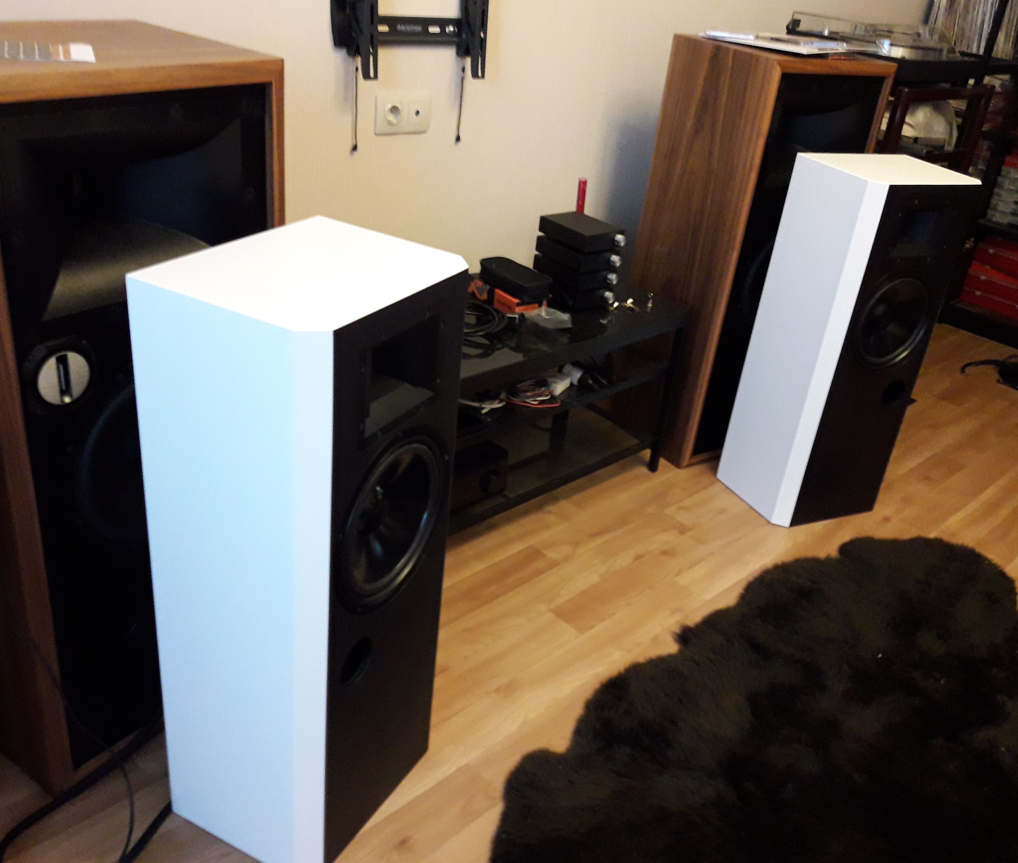

Второй проект делался для @Bato.
Крупные концептуальные двухполосные напольники, опять таки на визатонах. Большой 10" басовик + среднего размера рупор с фенольной подвижкой.
По звуку задача ставилась сделать “красиво” (не в смысле кривой АЧХ, а в смысле характера и подачи музыки), что и было реализовано.
Дизайн придуман Bato. Так же делаются магнитные грили во весь рост (ещё не готовы, но скоро будут).

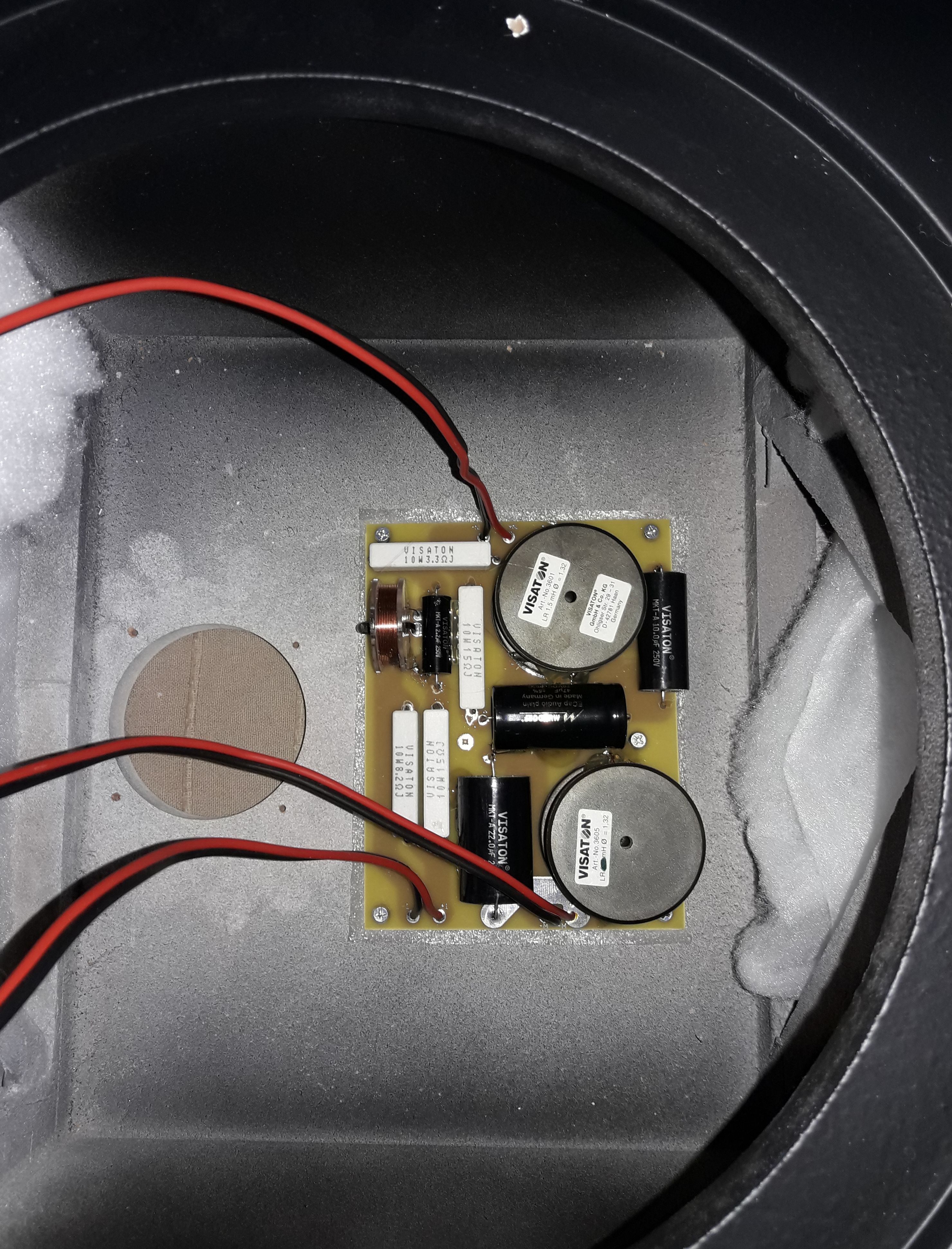

Фильтр получился сложный, особенно в НЧ части, но зато в результате сшивка совершенно не слышна. Необходимой красоты, опять таки, добивались подбором комплектующих и их правильным использованием.
Конечно, АС получились не бескомпромиссными, что и не удивительно - басовик играет почти всю середину (до 2кгц) , а рупор выше 12к не играет вообще. Тем не менее звучит всё это просто шикарно, с каким то нереальным эффектом погружения. Я когда в стерео это всё собрал на чистовую, на депеш моде залип на целый альбом, хотя хотел просто контрольно заценить по быстрому.

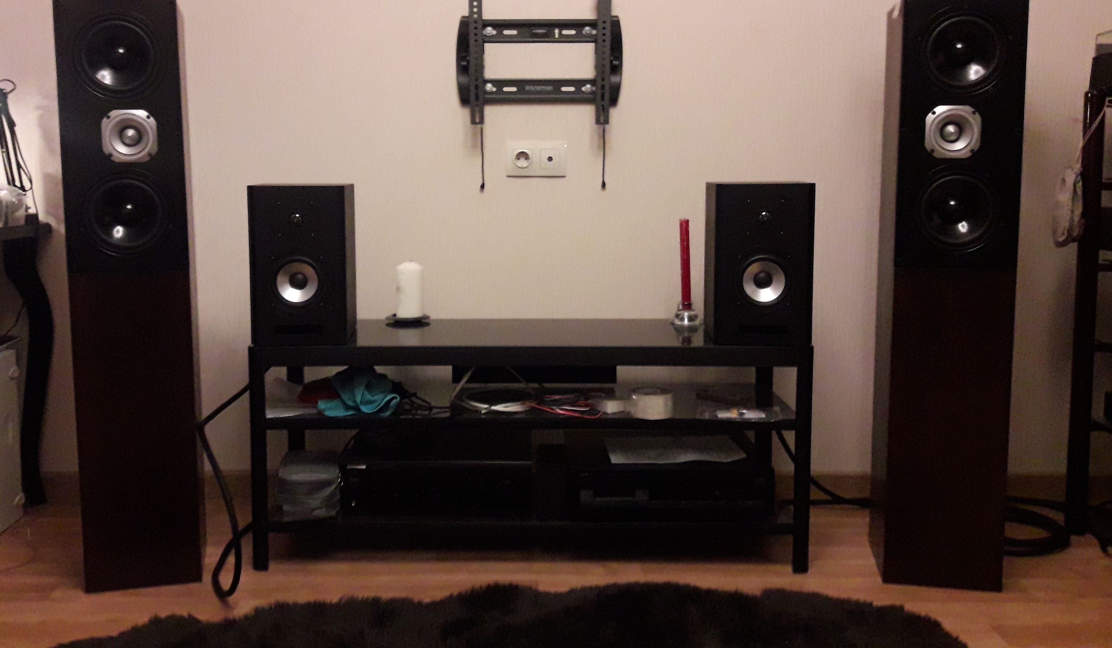

Как всегда, несколько фоток:
38 лайков
После прогрева напишу подробнее, но с винила оно играет очень круто, в “Шахерезаду” просто залипаешь. Грили белые.
Здорово, когда руки не только ложку держать заточены :hugs:
