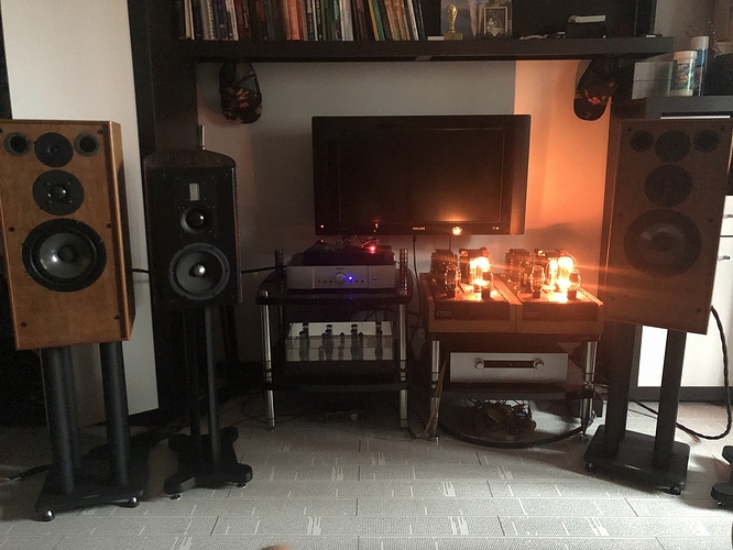

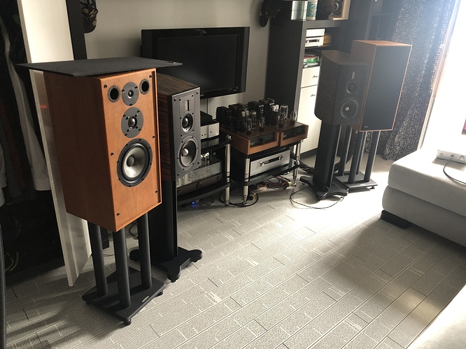

Пора бы и мне отчитаться по классике английского звука.
Влез в тур можно сказать, случайно, спасибо хозяину колонок и рулевым тура за эту возможность. Акустика у меня подзадержалась дольше положенного правилами, но были на это причины…
Большие ящики, тяжеленькие, но не слишком для своего размера. Стойки тяжелее.
Привез домой, распаковал - да, акустика повидала виды, особенно интересно как получена дыра в шпоне на днище… ну да не буду слишком много о грустном, тем более, как я понял, владелец собирается их перешпонировать после тура - и я поддерживаю такое решение, колонки того стоят.

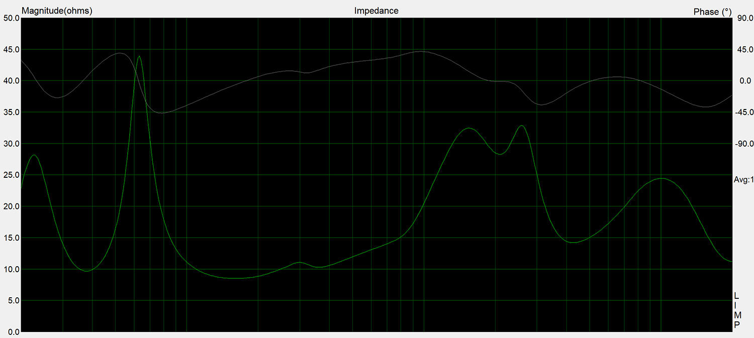

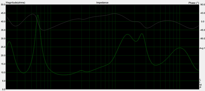

По традиции померил импеданс
Всё в порядке, колонки тру-8-омные (нигде не падает меньше 8), что редкость.

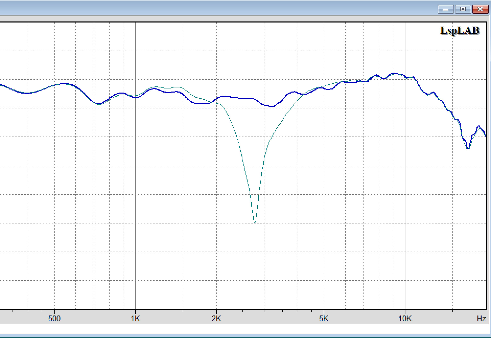

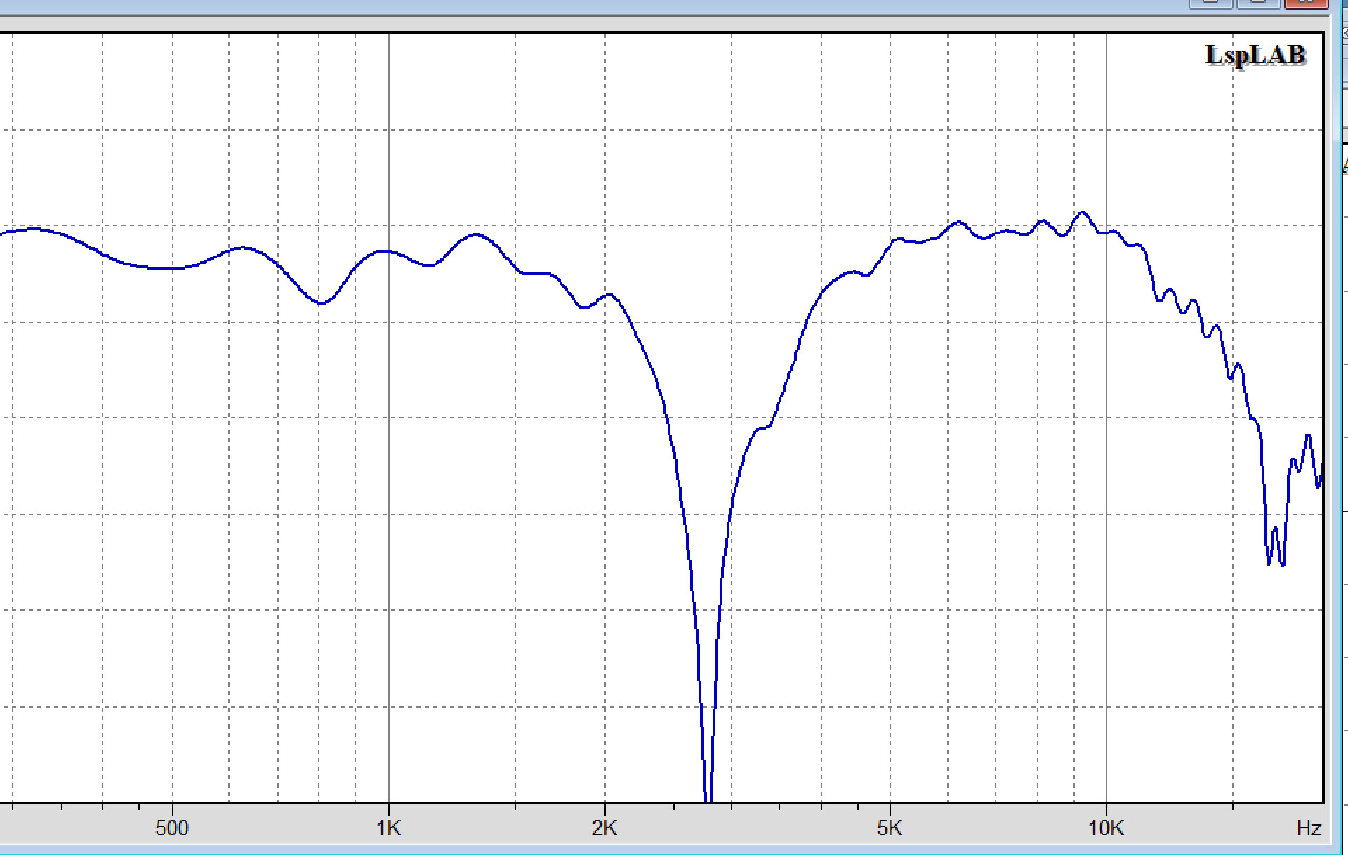

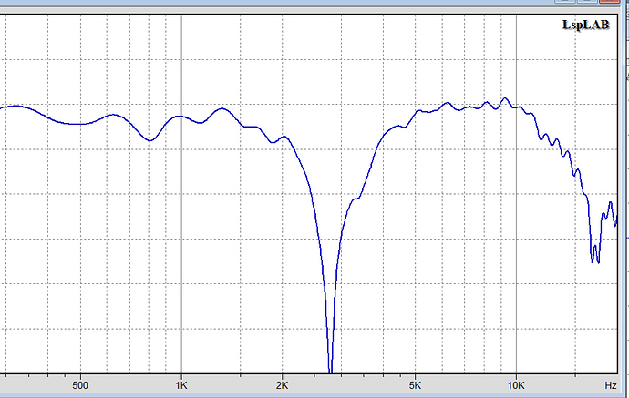

А дальше, решил ещё и АЧХ посмотреть, с 1 м:
(снято с окном 10 мс - достоверно до 500 Гц, поэтому там примерно и обрезал, цена деления по вертикали - 5 дБ)

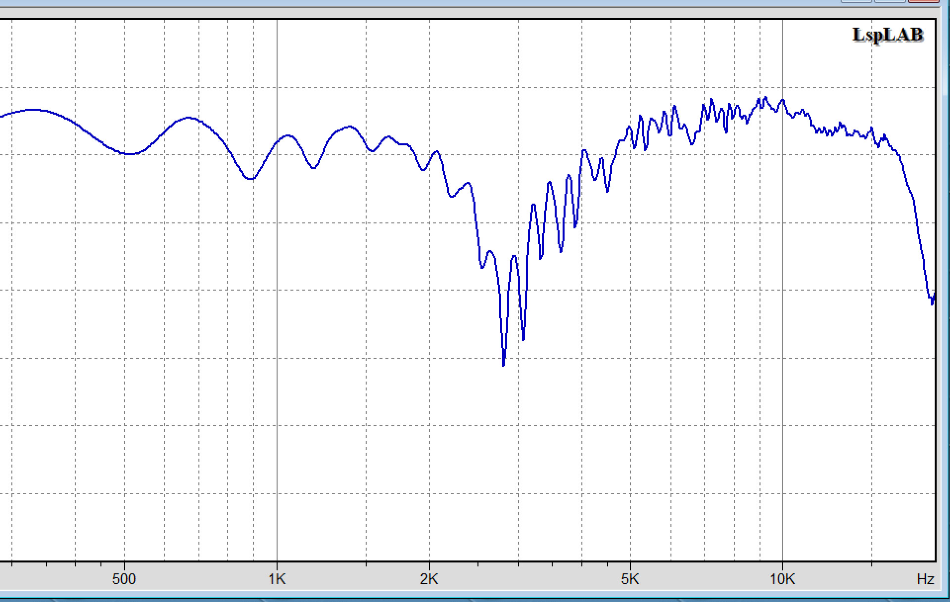

Вот это уже интереснее!!.. меряю с полутора:
Кардинально картина не изменилась - типичная для перевернутой фазы одного из динамиков дырка на частоте раздела. Меряю вторую колонку - там то же самое.

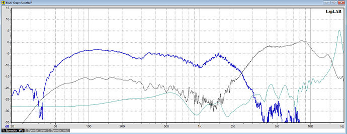

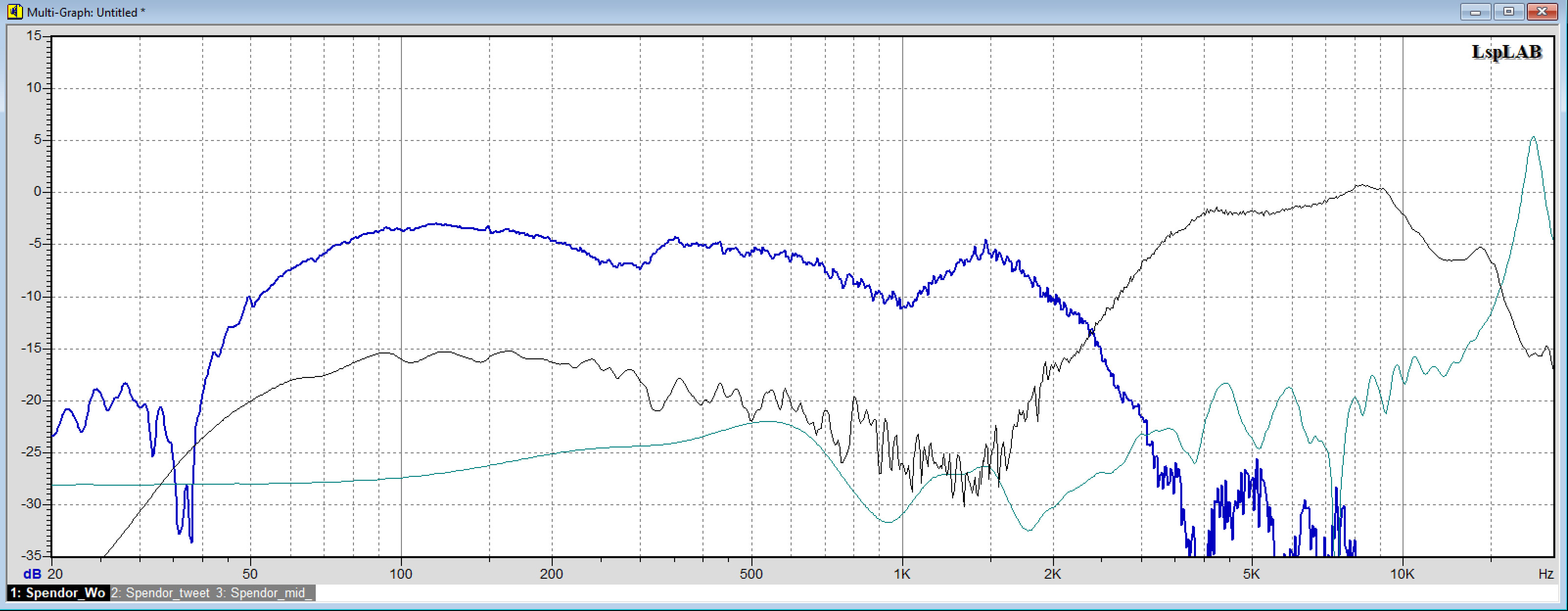

Очень странно… ещё и на ВЧ провальчик какой-то. Как будто у СЧ перевернута фаза. Измеряю динамики по отдельности в ближнем поле:
Всё ок, примерно как и должно быть с указанными в обзорах частотами раздела.
Пишу Александру @aha с вопросом, не ремонтировались/твикались ли колонки? - говорит, нет, но дети предыдущего владельца что-то запихивали внутрь через фазоинверторы, и чтобы достать - снимался динамик, возможно даже на обеих колонках…
Чудом нахожу на DIYaudio.com схему кроссовера:
По схеме басовик включен с положительной полярностью… Беру батарейку, подключаю к терминалам НЧ - динамик втягивается - а должен выталкиваться!

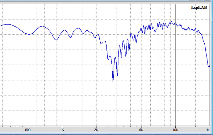

Так, акустика же с бивайрингом - а значит есть простой способ проверить гипотезу: переставляю перемычки на терминалах крестом и снова снимаю АЧХ:
Бинго!

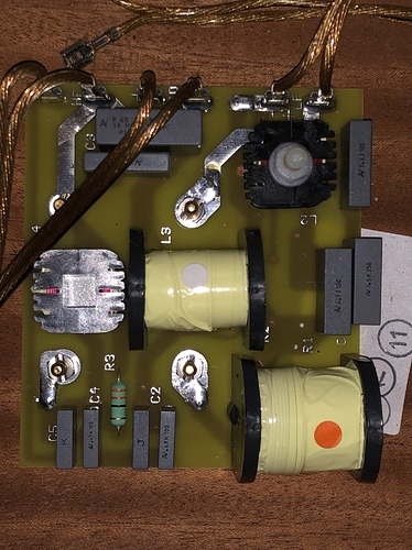

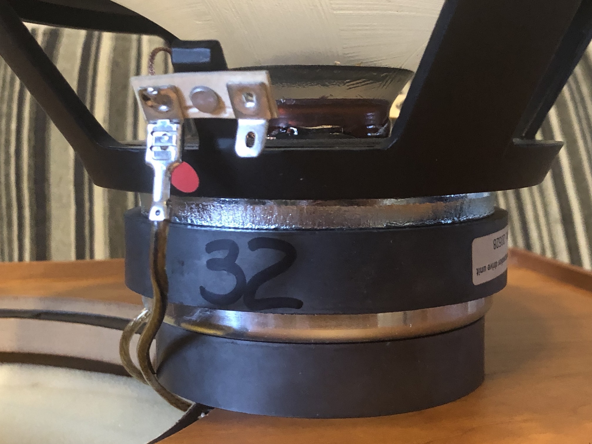

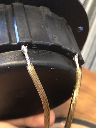

У меня чешутся руки - получаю карт-бланш на вскрытие от Александра, отвинчиваю НЧ, картина следующая:
К положительному терминалу (красная точка) подключен провод с черной полосой.
Осматриваю остальные динамики, к ним провода припаяны, и похоже не перепаивались… Вынимаю поролон, кроссовер выглядит нетронутым.

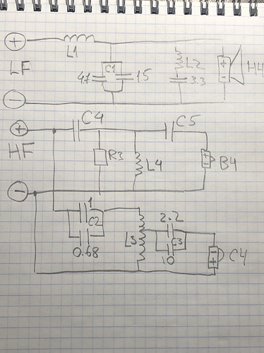

Отвинчиваю гайки, которыми он крепится к терминалам, срисовываю схему
Да, схема отличается в части НЧ (видимо у человека с DIY-audio другая ревизия), но в точности совпадает в части СЧ-ВЧ. Клеммы проводов на кроссовере сидят крепко - у меня не получается снять ни один, значит вряд ли их кто-то трогал и до меня. Везде провод с черной полосой приходит на минус, а необходимая для СЧ переполюсовка сделана на клеммах самого динамика.
Из всего этого - логичный вывод - да, нужно просто поменять полярность НЧ. Так и делаю, собираю колонку обратно. Во второй внутри - всё то же самое, за исключением того что на НЧ-динамике нету вообще никакой маркировки полярности (скорее всего, красная наклейка просто отлетела) - возможно именно из-за этого предыдущий владелец перепутал подключение, разбираясь с детскими шалостями… но как он смог это сделать одинаково на 2х колонках? Наверное, повезло:)
И последняя картинка с имзерениями - нужно отметить превосходное совпадение в паре!
(а завал на ВЧ на самом деле не так велик - часть его примерно с 15 кГц - это мой микрофон)

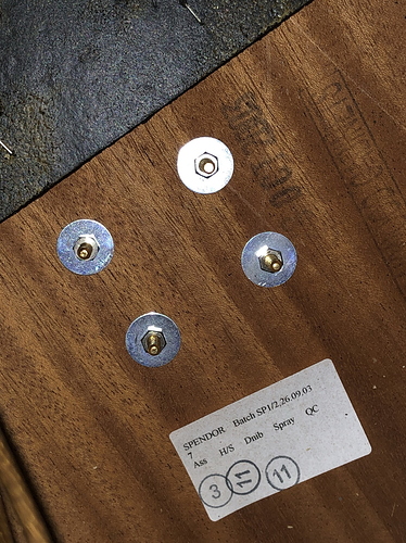

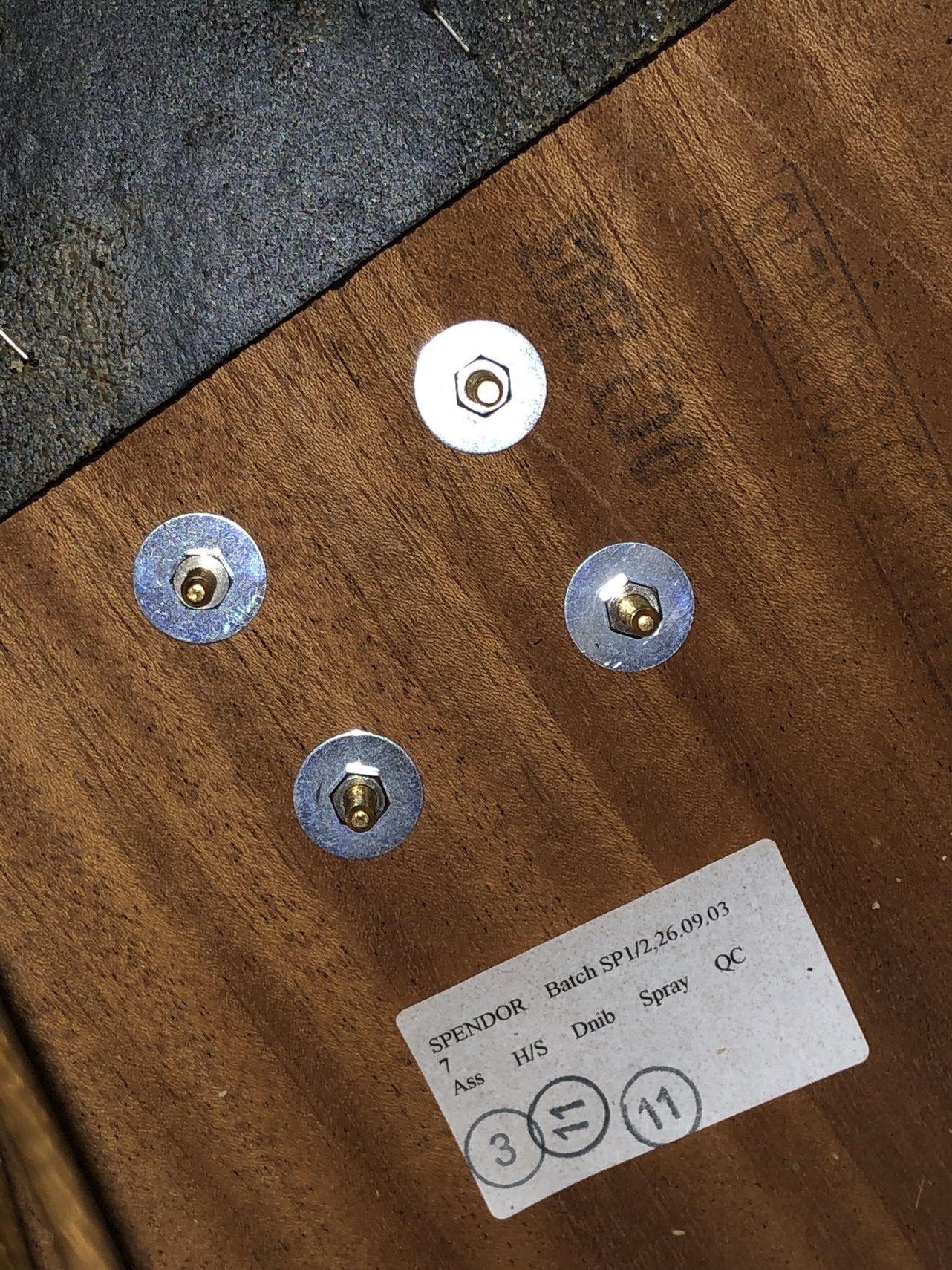

Второе - гайки, которые крепят кроссовер и фактически передают на него сигнал - слегка магнитятся. Можно заменить на латунные. Но что точно стоит заменить - это гайки и шайбы, которые находятся с обратной стороны - вот они магнитятся уже по-полной (видимо, не нержавейка - оцинковка). Да и вообще, разъемы можно махнуть на современные - ведь они не принимают бананы, это боль…
Ещё из практически бесплатного - можно пропаять разъемы на проводах внутренней разводки и их подсоединение к кроссоверу и НЧ-дину.
