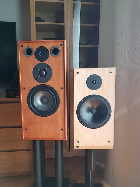

Мониторы говорите? Интересно, интересно…
Получится послушать только завтра, наверное. Пока снял с настенных полок (да,да… знаю, что на стене не играют. Блин, ну нет на даче пока другого варианта) и установил на туровые стойки свои Жабли, что бы в сравнении нивелировать вклад звука от стоек. А это, как вы понимаете весьма существенный вклад. Поставил, включил и думаю нафига ж я продал свои стойки?! Это вам не икеевские табуретки и “что там еще подложить”. Ну, приносил бы по мере надобности, потом убирал, все равно снимаю акустику со стены, когда что то слушаю. Смысл то есть и не малый. Видимо буду Айронком теребить. Уже плюсик туру))
15 лайков
JBL не узнаю,какие?
4412 же. Очень интересно, как они в сравнении с джаблями .
4412. Кроссы немного доработаны по заветам Г. Тимберса

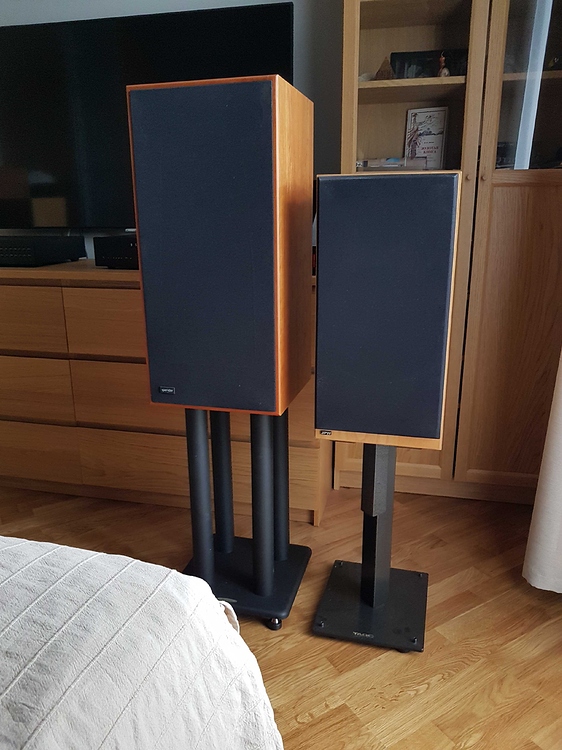

Снял со стоек Жабли, поставил Спендоры…
Знаете такой эффект - “Вау!!!”? В этот раз эффект оказался - “уаВ(((”. Сразу после JBL явная деградация звука, даже Ярославу позвонил уточнить все ли в порядке у акустики с технической частью. Начал разбираться. Во первых занялся расстановкой, акустика оказалась достаточно узко направленной. Развернул на точку прослушивания, позиция равносторонний (почти) треугольник еще чуть добавила звука, поставил вместо авторского акустического кабель попроще (ортофон 200). Все равно ящичный призвук, завал высоких, тембральная не достоверность и невнятный бас. Посмотрел, посмотрел и решил подключить кабель через верхние (СЧ/ВЧ) клеммы…
Надо выкинуть эти перемычки или подарить врагу!!!
Полноценно это картину не исправило, но стало значительно лучше. Ща поищу вариант подключить бивайрингом, послушаем дальше. Не все потеряно!!!
Усилитель Атомико, источник Денон А1
перемычками я не пользовался, потому как тупо неудобно зажимать 2 лопатки сразу - использовал просто отрезки кабеля вместо них
Подключил бивайрингом. Гораздо лучше! Узконаправленность осталась только по ВЧ. В целом сцена не меняется с разных точек прослушивания. Это уже можно слушать! Как меломанскую акустику точно, но как МОНИТОРЫ - нет.
