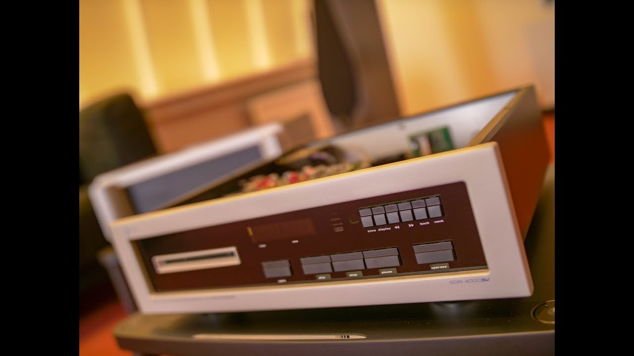

А песня наша сегодня о рождественском сюрпризе -спектраловском СД-юке SDR4000S. Года три я безуспешно пытался его хоть где-нибудь послушать, а тут такой подарок -на тебе Юра в твоей системе и сравнивай со своим Компанитом до опупенья. Что я с превеликим удовольствием и делаю до сих пор.
Этот 4000-й был приобретён в неисправном состоянии. Его нужно было перевести со 110v на 230v и устранить поломку. Я так понял в той благополучной стране мастера с прямыми руками и крепкими нервами так и не нашлось. Во Франции же я обзвонил с десяток мастерских и при слове Спектрал, ребят накрывал столбняк. Мне несли какую-то редкостную чушь. Самой безобидной было то, что для его тестирования нужны только спектраловские или МИТовские кабели… Присылайте сразу с кабелями -сетевыми и межблоками…
В итоге, как это всегда и случалось, остаётся только Руслан.
После двух дней копаний, проблема была найдена, а ещё спустя две недели благополучно устранена.
К преду подключен аппарат был всё тем же спектраловским RCA Ультралайнером, а дальше везде стоят кабели Клинаева. Кстати, у меня дожидается тестов целая коробка клинаевских кабелей, где акустический, сетевой и межблок Katarsis второго поколения. Прям руки чешутся всё это повтыкать и поделиться впечатлениями. Но об этом позже с чувством да с расстановкой в отдельной, отведённой для этого ветке про отечественных кабелестроителях.
Внешний вид у SDR4000S, как и у всех Спектралов.
Как и раньше он у меня вызывает улыбку и бесконечное поле для иронии над эстетическим чувством «дизайнеров-нищебродов» спектраловской богодельни. Большие и чуднО подсвеченные кнопки, никак не вызывающие хаэндовского приступа. А циферки дисплея так полный атпад, пока слушаешь, никак не покидает чувство, что ты перед вокзальным табло и вот-вот барышня объявит посадку… Но это на вид. Тактильно же всё окей. Какой же восторг вызывает работа загрузочного стола и его исполнение, так это просто оргазм фетишиста. Он какой-то прорезиненный, очень тихий и приятный на ощупь, хотя чего его щупать. Но диску там, наверное, очень комфортно.
Буквально с первых аккордов понимаешь масштаб инженерных изысканий. Тональный баланс один из лучших, который доводилось слушать. Всё, что есть на диске этот невзрачный выкидыш фабрики Лего, вытаскивает и подаёт со всей присущей спектраловской педантичностью и деликатностью. Никакой мешанины в сложных жанрах -БСО, рок, сложный джаз. Никакой тебе мешанины ни с сибилянтами, ни в ударно-басовых партиях. Последние так вообще шедевр, а такая точность по полосам встречается очень редко. Сцена, наверное, эталонная и она рождает тот самый вовлекатор. Очень хорошо ощущаются эмоции музыкантов, атмосфера зала и дэки инструментов. Все звуки заднего плана, которые я не слышал на своём Компаните 1UP, тут предстают во всей красе и являются полноценными штрихами музыкального повествования. Уверен, что лучше может быть только связка спектраловских SDR-3000+SDR-2000.
Одним словом -зашло!
