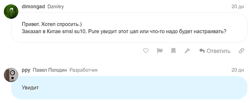

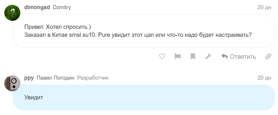

Я интересовался у @ppy, он сказал, что все работает.

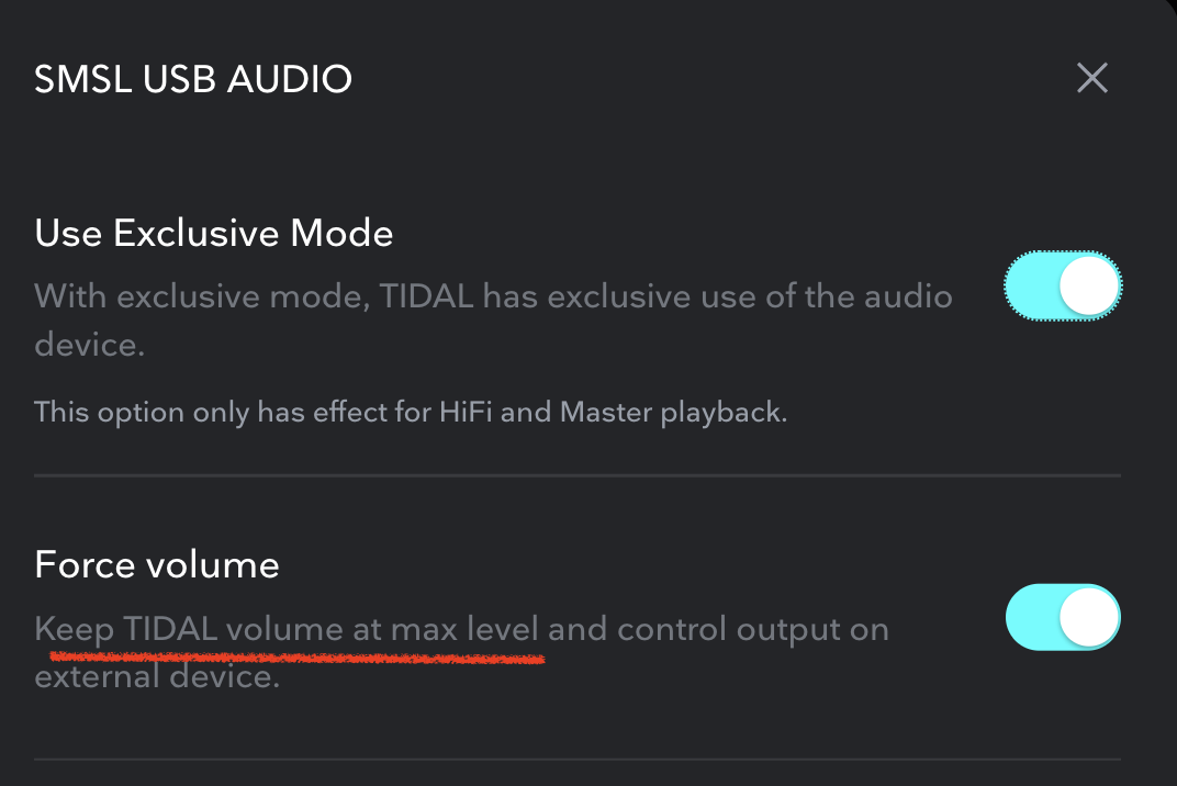

Такое возможно, если в цифровом тракте источника, стримера или программного плеера, не правильно активирован режим регулировки громкости, микшер или еще какая DSP обработка сигнала.
На вход ЦАП должен подаваться цифровой сигнал без предварительных регулировок по громкости, т.е. 100%… Поищите что у Вас «душит» громкость в цифровом тракте, чаще всего виноваты предустановки в программных плеерах и драйверах выходных интерфейсов устройств перед ЦАП.
Для примера, в родной app Tidal предлагается для SMSL:
Проверьте на нечто подобное весь свой тракт до D400EX, победа будет за вами!)
