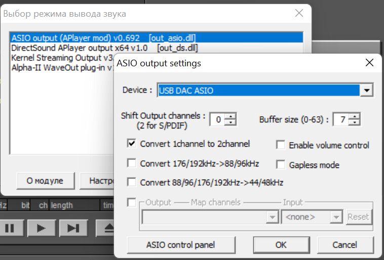

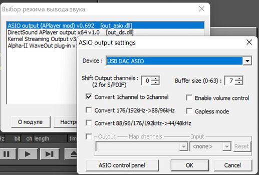

В драйвере ничего не требуется настраивать. Просто выбрать режим вывода в Аплеере

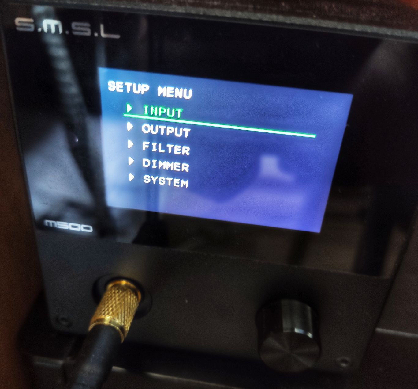

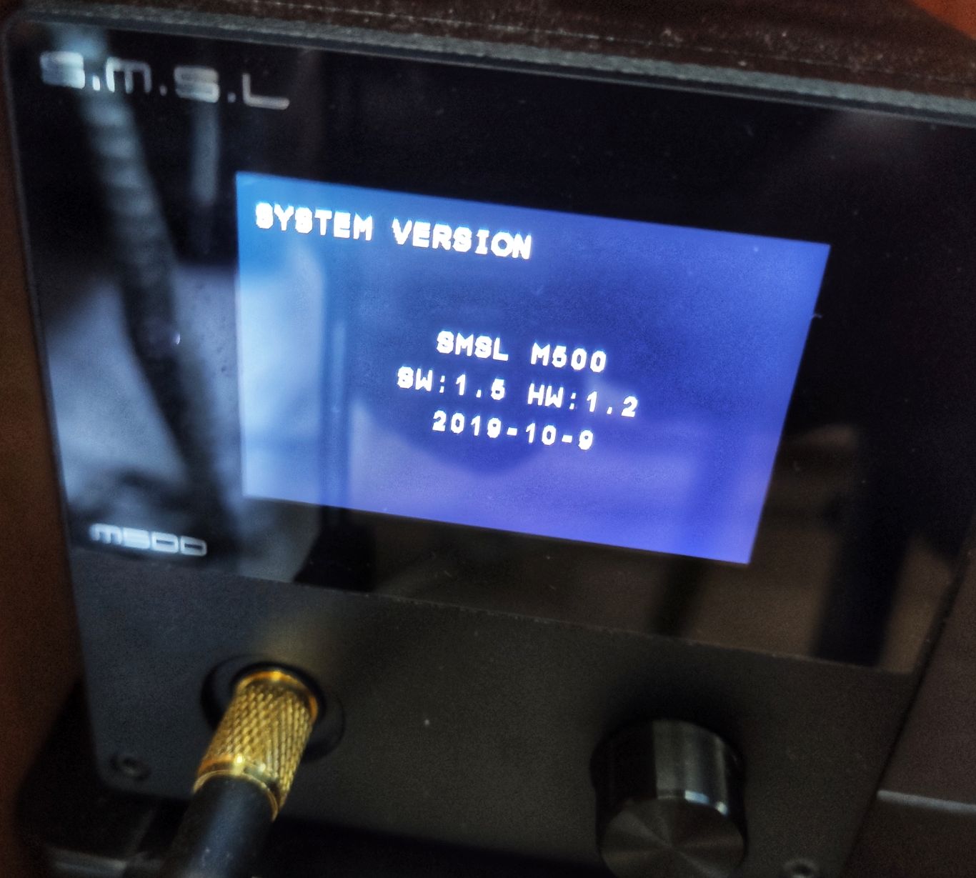

Ооо… Это интересный вопрос за которым я лично шкурно наблюдал, как обладатель SMSL M500, почитывая профильную ветку в амиртауне. Это был воистину детективный квест, когда у части пользователей обновлялось нормально, а у другой части наглухо блокировался загрузчик на стартовой заводской прошивке. У той же Сябры9038Про можно гармоники прошивкой править. Ну и по мелочам.
Так все же как увидеть текущую версию прошивки в su-10? Кто-то знает?
В М500 это находится в менюшке Система

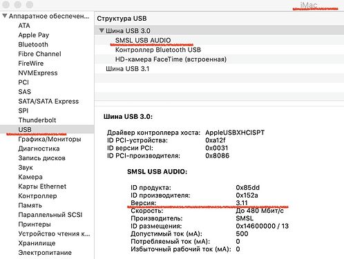

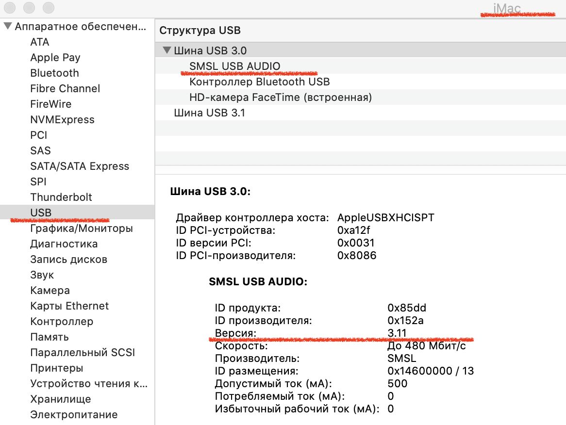

Подключайте DAC к USB интерфейсу компьютера и смотрите версию прошивки в разделе Отчет (сведения) о системе - структура USB:
Это версия для SMSL D400EX, но аналогично отображаться будет версия прошивки для любого DAC, имеющего USB интерфейс…
